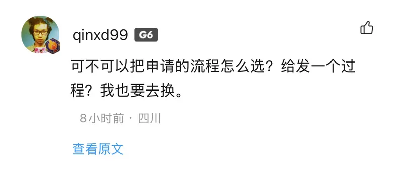

各位家人鹏友们早上中午晚上好!拖更接近一年(提车后就拖更了?😅)后,终于在近期鹏厂的大事件又把我给忍不住炸了出来。(真不是想拖更,社区和微博好多大V,看他们的分享很优质)想必还没有更换的鹏友都很想知道减震更换后的真实感受,以及更换的具体流程。这不,有鹏友就想让我分享一下更换流程的体验。

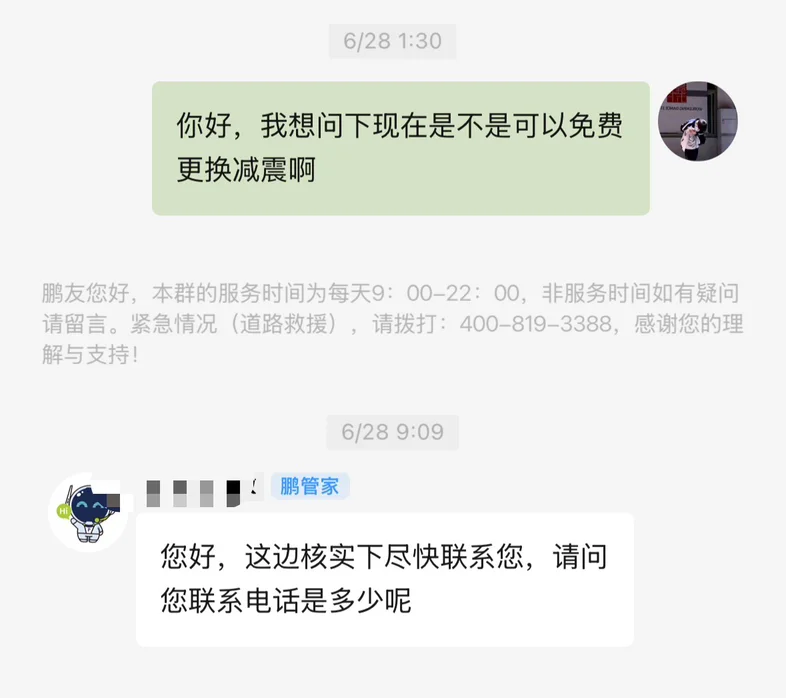

我是在6月28日凌晨看到各个车友群及社区传播更换的消息后,在管家群内咨询管家立即提出申请的,管家在当天上午就电话联系我确认更换需求及配件安装时间。
根据门店排期和配件采购情况,最终我预约在7月4日下午安装更换,整体时效大约6天。根据鹏友们反馈来看,我判断目前全国更换减震需求比较大,部分地区的配件采购已经约到了月底甚至下月,也能看出来在经过很多优秀的自媒体鹏友传播分享后,新的减震确实有了很大程度的优化。部分地区的更换时效可能会有差异,这个具体以大家当地售后服务中心的沟通为准。

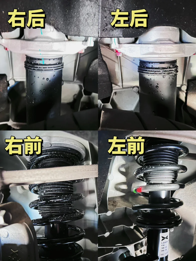

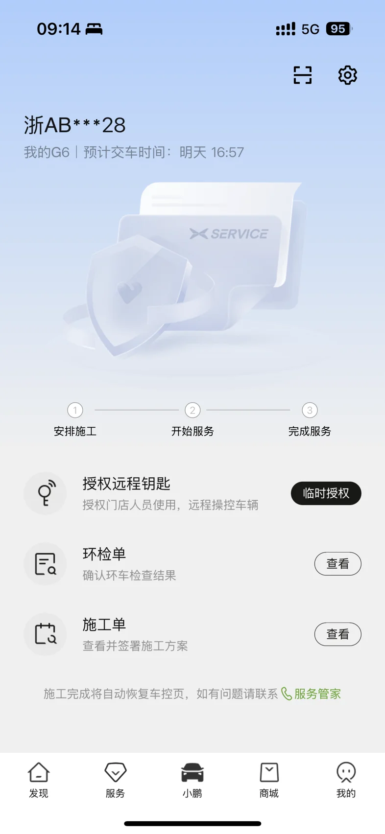

大约7月2号左右,由于我需要5号出差,我跟管家沟通是否可以协调时间提前安排施工更换,管家非常高效的沟通门店师傅,确认可以提前到4号上午到店更换,预计当天可提车。于是我在7月4日早上9点到达售后开始交接施工。

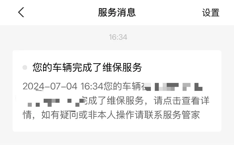

大约下午四点半左右,门店售后告知已经更换和调试完成了,正在洗车,可以安排到店取车了。整体施工大约6-7个小时左右(中午维修师傅会休息)完成。
到店取车后我便开始上车做路试,测试下更换后的体验差异。售后小姐姐赠送了两个香薰片及两瓶水。
