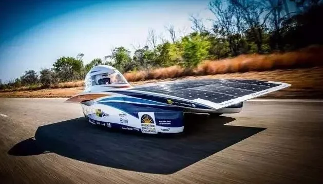

而一些概念车的风阻系数能达到0.2以下。史上风阻系数最小的“车”,达到了惊人的0.07,如下图(当然这种车在现实中完全是为了突破风阻设计的,并不实用也不好看)

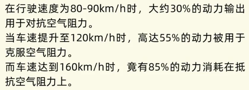

据统计,当车辆在80km/h的速度行驶时,就要有60%的动力输出用来克服空气阻力,而且随着车速的增加,这个比例还会直线上升,当车辆速度超过200km/h,就要有超过85%的动力输出用于克服空气阻力。

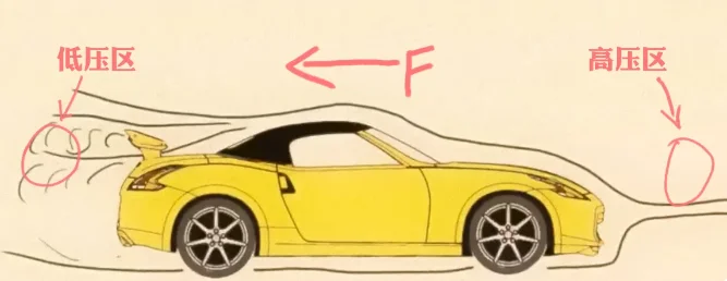

🔶2.空气通过车身整体后所造成的的阻力。空气经过车身后,会在车尾产生一个低压区,周围的空气和物体就都会朝着这个低压的方向去“填充”,车辆就会有一个被“吸入”的趋势。正是因为这个原因令车辆有了前进阻力。所以低压区越大,阻力就越大

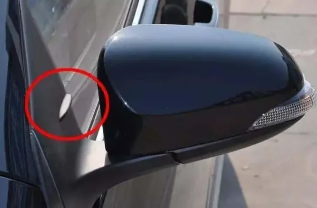

车辆总会在某个地方传来风噪,比如说后视镜,又或者是AB柱,这就是气流堆积无法快速流动所产生的噪音。而厂商们都会根据这些优化车身的一些设计

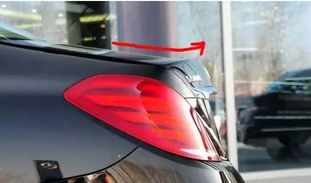

而在其他一些不容易察觉的地方,厂商也都为降低风阻做出优化,比如说后备箱盖造型、尾灯罩的细节等等

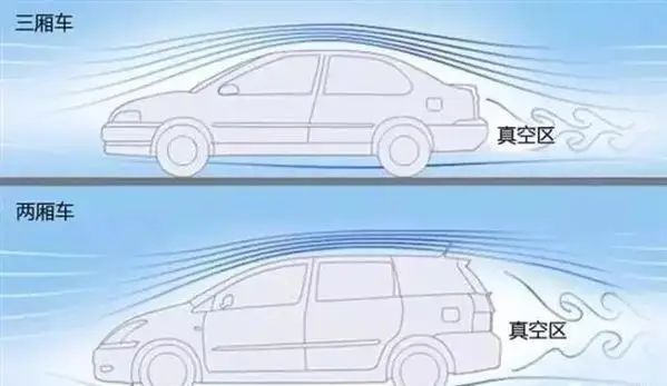

🔶3.第三则是外形阻力。一般来说,车辆高速行驶时,外型阻力是最主要的空气阻力来源。外型所造成的阻力来自车后方的真空区,真空区越大,阻力就越大。两厢车由于尾部形成的真空区比三厢车大,因此其风阻系数也较大。

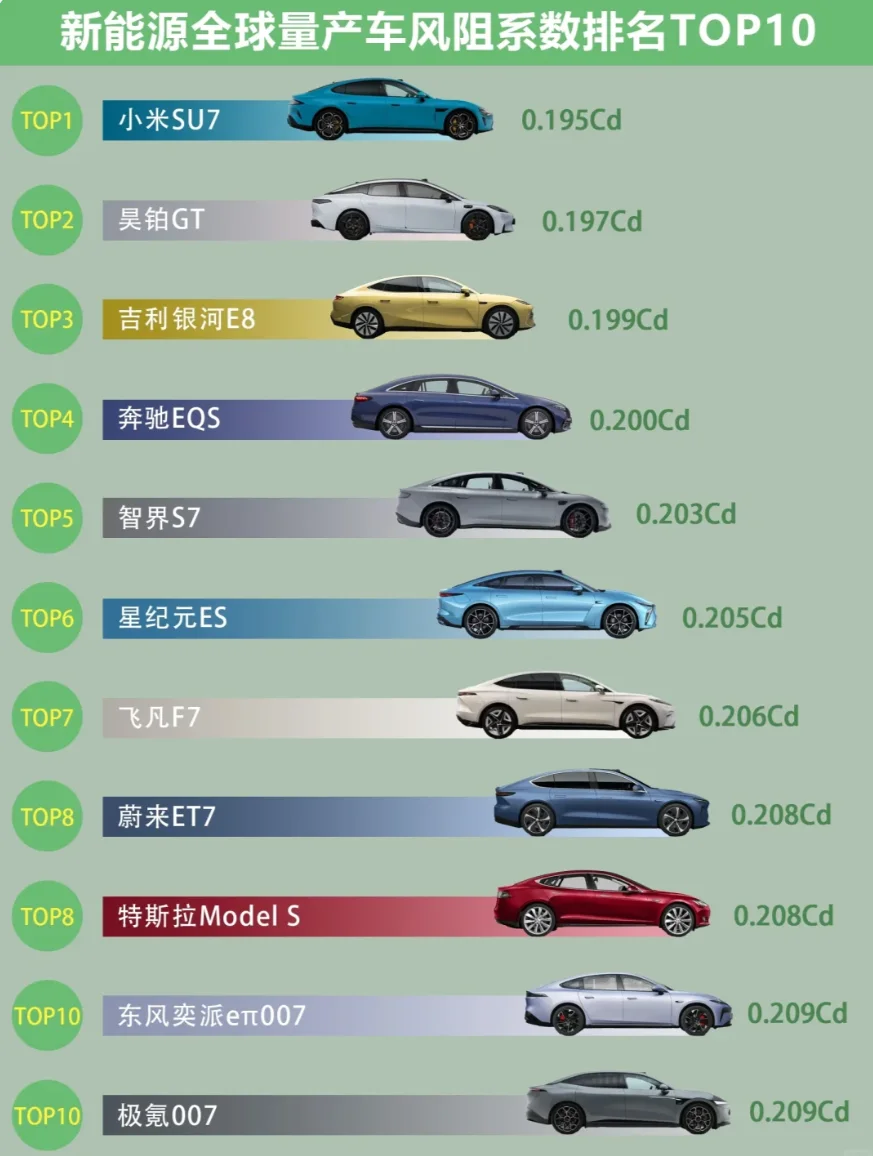

下图是上半年小米su7发布的时候量产电动排名top10,这次小鹏MONA直接登顶排名又得更新一次了

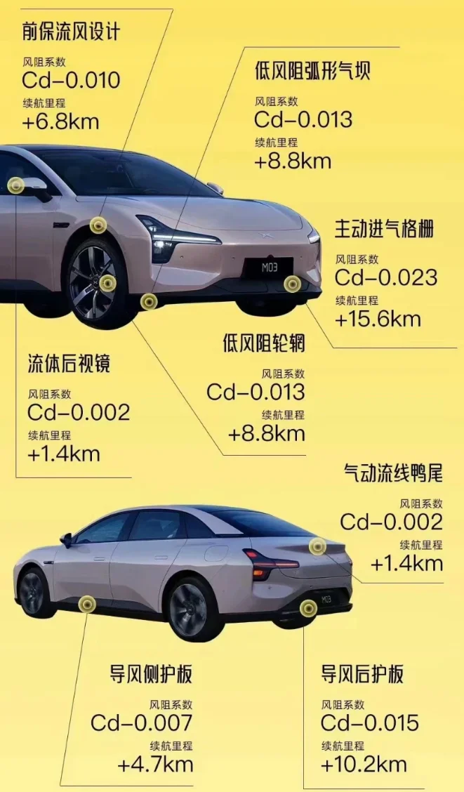

🔶小鹏MONA M03配有同级唯一的,豪车同款全融合外置主动式进气格栅(AGS),AGS广泛应用于et7,路特斯,奔驰,宝马,沃尔沃等等。小鹏MONA M03这次采用非规则单叶片设计,整个进气格栅长度接近1米,能够有效的将风阻降低0.023,按照有研究表明:仅仅减少0.01的风阻系数,新能源车的续驶里程就能增加7公里在不同车速下,自动调节开闭,将智能,为车所用。在空气动力学方面的优化最高可提升 60km 的续航里程
🔶从下图分析来看为了降低风阻Mona M03采用了以下设计:
✅1.前格栅:AGS主动式进气格栅可以优化空气流动,降低风阻
✅2.车身设计:在流线型车身可以有效减少风阻的设计上配有低风阻弧形气坝,前保留风设计,导风侧护板,导风后护板
✅3.车轮:低风阻轮毂
✅4.后视镜:外置后视镜会产生额外的风阻,而流体后视镜可以减少阻力。
✅5.尾翼:气动流体鸭尾可以在高速行驶时增加下压力,减少风阻
