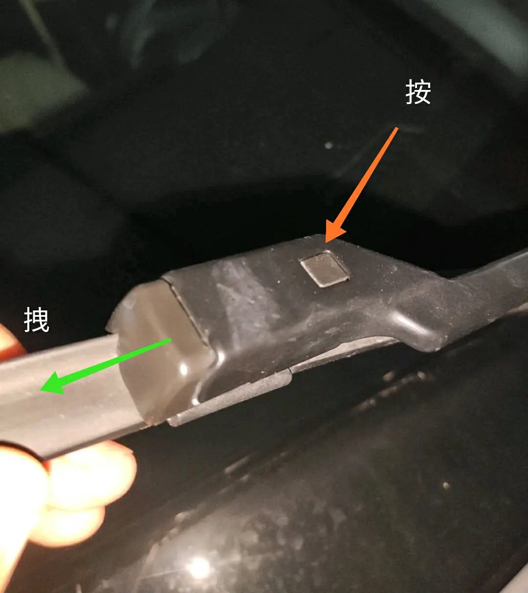

拆除的方式就2步,找按后拽,用力方向看箭头。

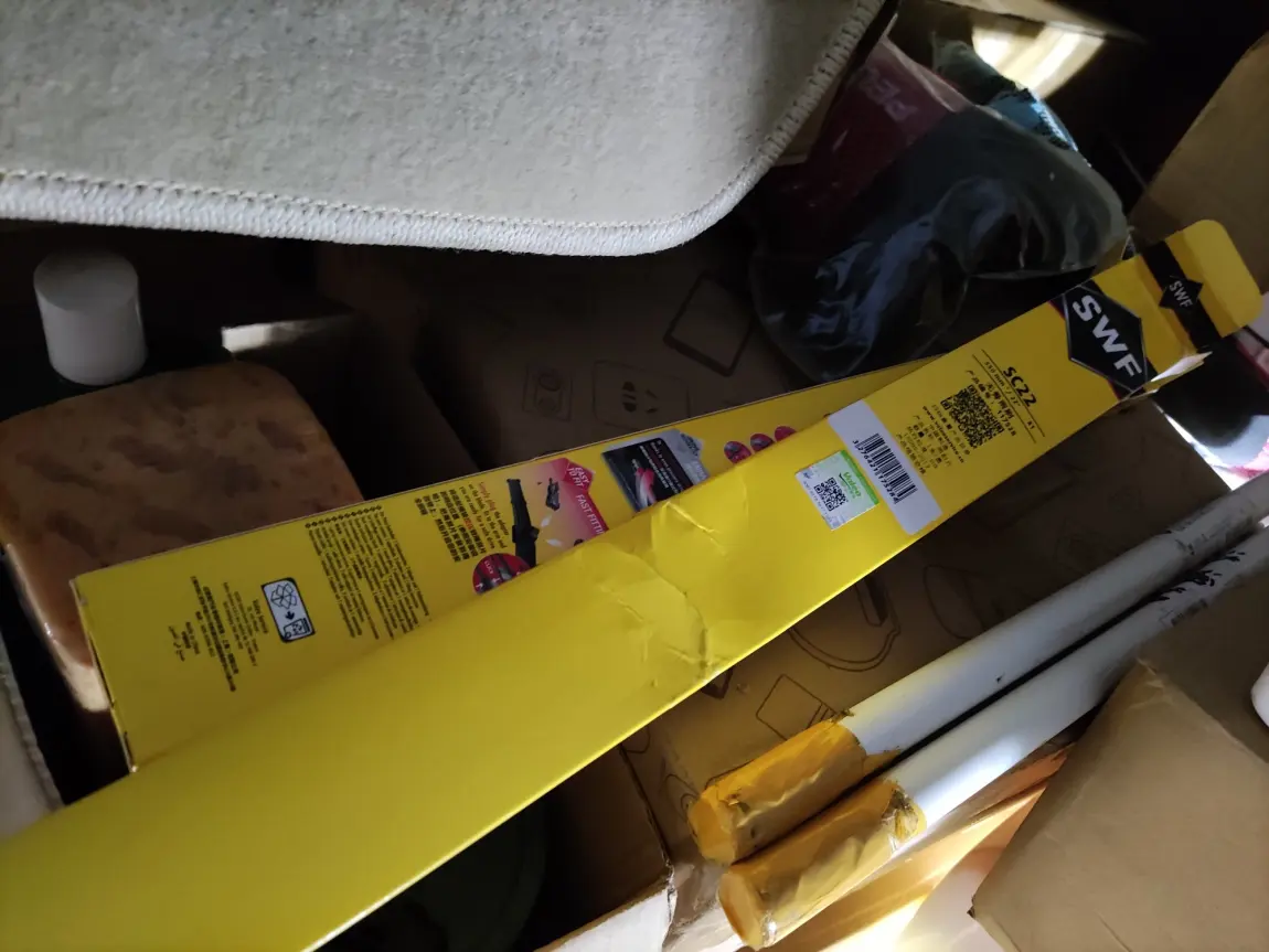

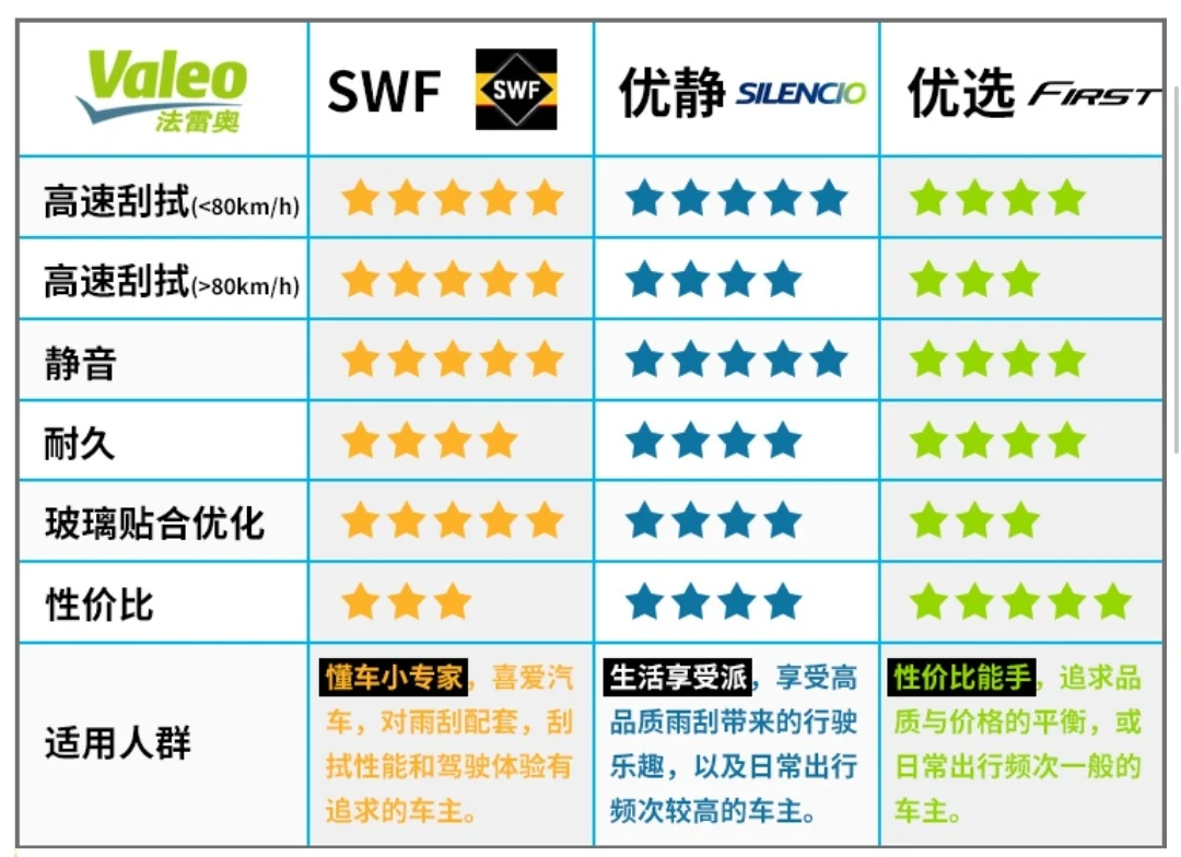

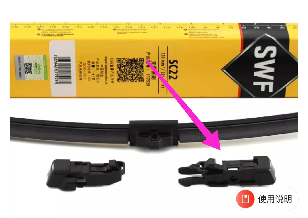

说到换雨刷,我在这里头氪了不少金啊,所以推荐大品牌的雨刷,还有就是一分价钱一分货,能整体换就整体换。
购买的时候注意尺寸和接口就可以了。

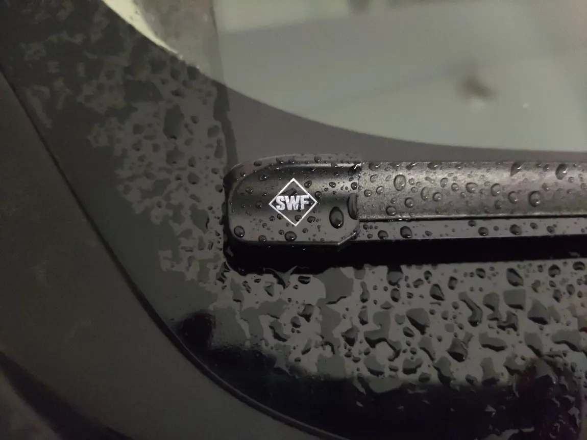

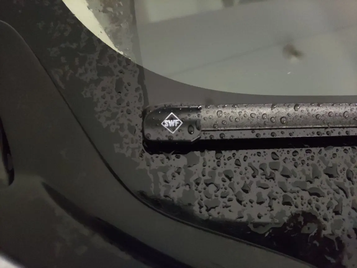

我最后选择了法雷奥的swf系列,今晚上用了20多分钟,异响没有发生,玻璃刮的很干净,没有任何问题,太完美了。
