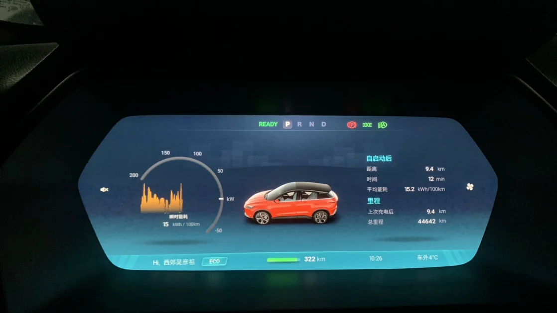

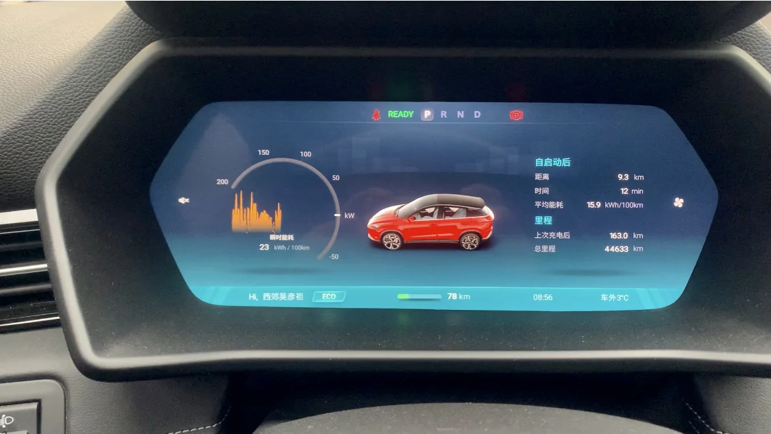

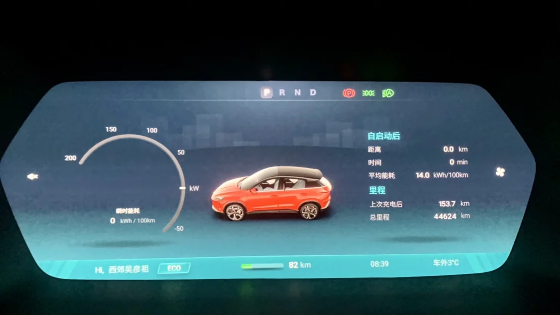

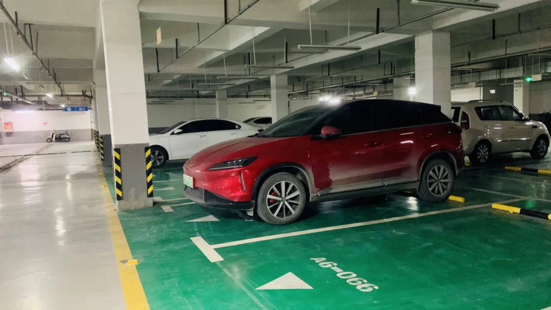

首先感受最明显的就是停车了,一句话:能停地下车库就停地下吧。亲测地面停放一夜丢失了让人惊讶的40公里续航,同样是停放一夜在地下车库也就少了可以忽略不计的1公里。我所在的小区车库有暖气管道环境温度比较高完美的15摄氏度。在手机APP显示剩余82公里,不可思议的是开出去9公里竟然只掉了4公里续航,最主要的车库保温不丢续航也更耐跑一些。
82续航出发,实测地下车库出来续航表现
行驶9.3公里掉电4公里,别问我是怎么做到的,因为我听地库😃

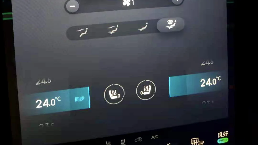

冷风不吹脚,暖风不吹脸,冬季送风模式就选最后一个吧
再者就是暖风,小鹏G3是PTC加热供暖空调,相对于热泵制热快但是稍微费那么一点点电,能量是守恒的只是技术和效率的差别,这一点在能耗上差别应该是不太大的。我觉得差别最大的是在湿度较大情况下发生的热泵不需要开AC除湿,PTC供暖需要除湿也就自然而然的要开AC。AC除湿肯定是附带降温,所以一部分热量抵消了AC降低的热量,也就需要更大的制热功率才能实现同等的制热效果,所以冬季短途我不开暖风的😄。刚才讲到冬季需要除湿即使不开暖风也是需要除湿的,对于一般的短途只需要一分钱就可以应对两个冬天,去年途虎养车购买的除雾剂还在,短途效果可以。

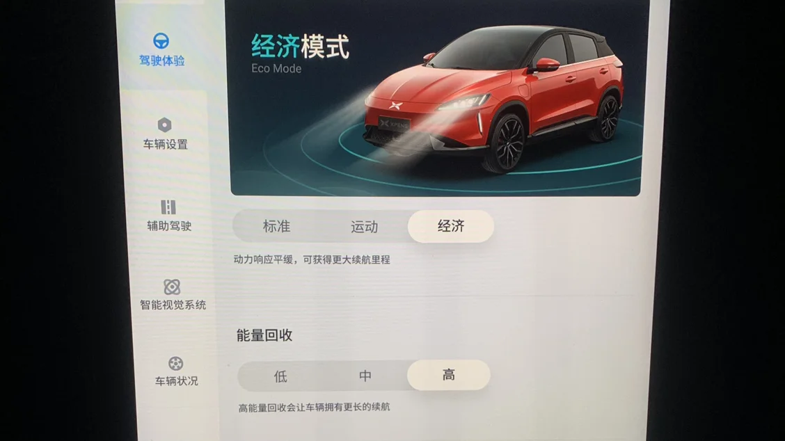

最后就是一年四季的通用的节能技巧了,我常年保持在节能模式高回收状态相对省电是一定的。
结合小鹏G3电车特性根据自己摸索出来缓加速、猛回收和多脚电门的开车技巧。

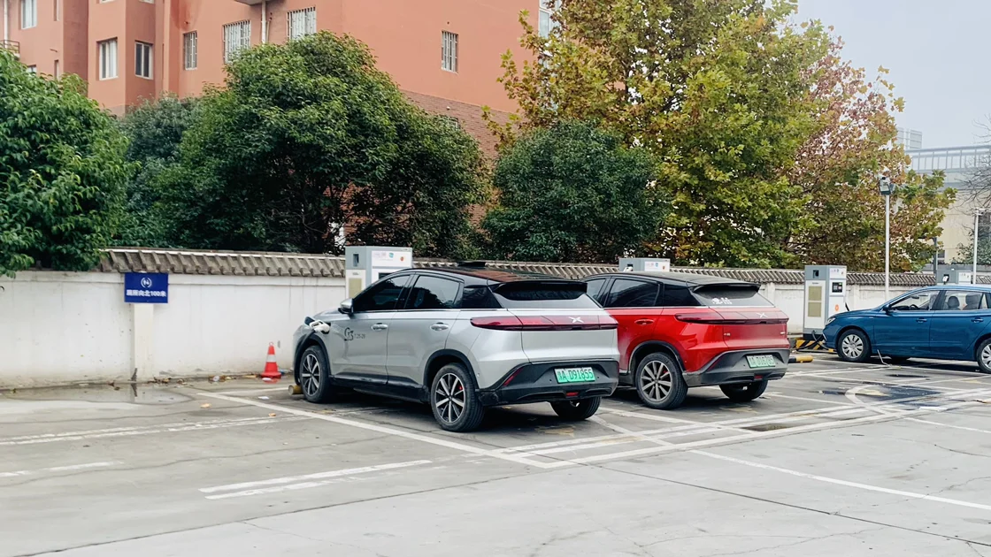

群里约起来,走一起充电去……

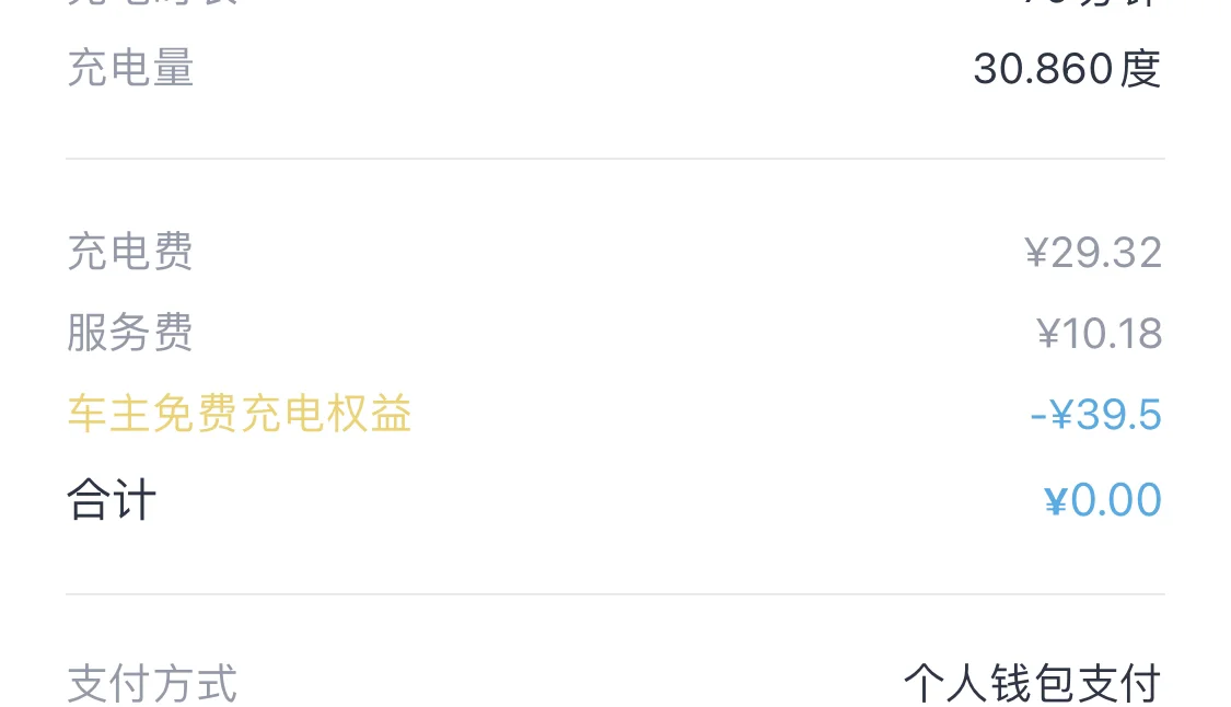

今天上午刚充的免费电,真香,免费牛奶什么时候来郑州呢
