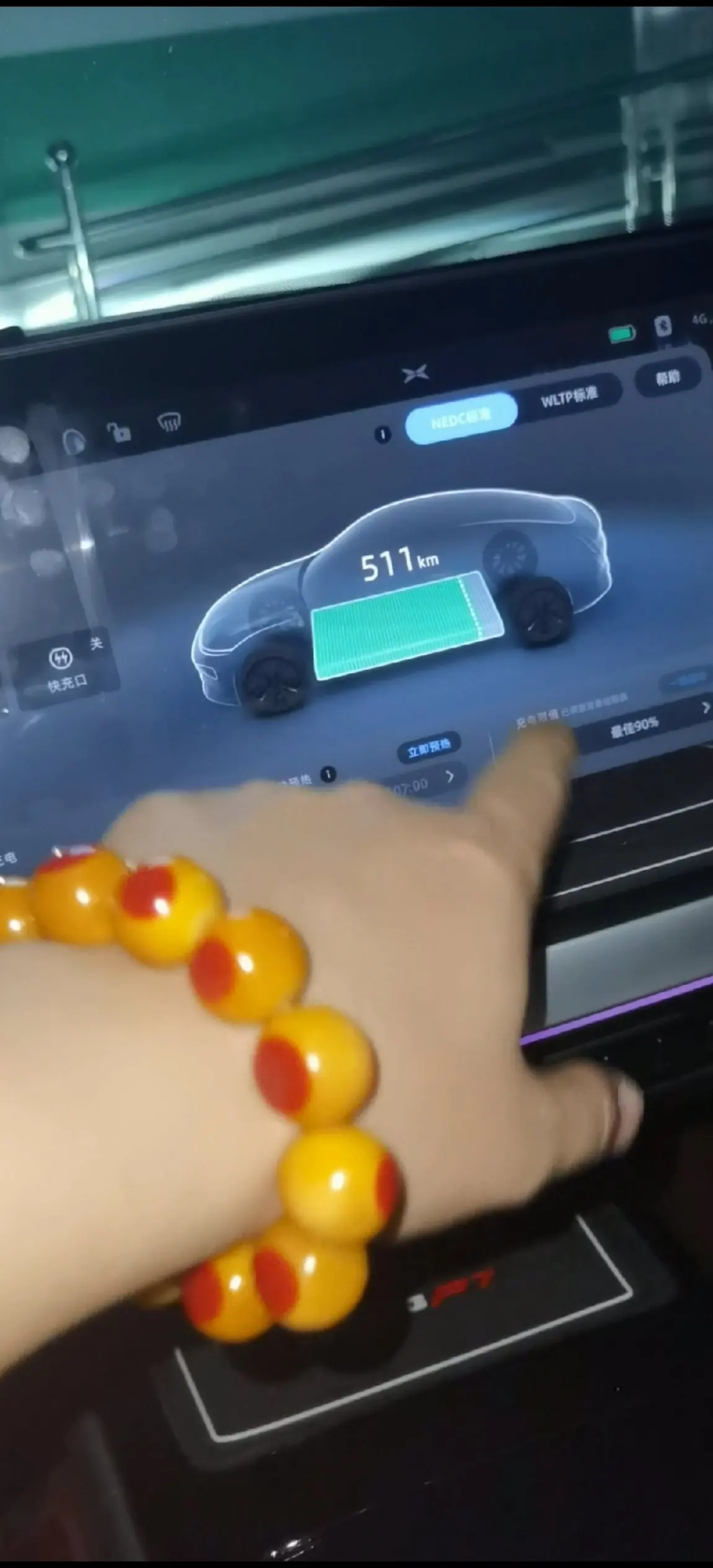

出发时候511。
行驶里程287
到达后剩余里程70

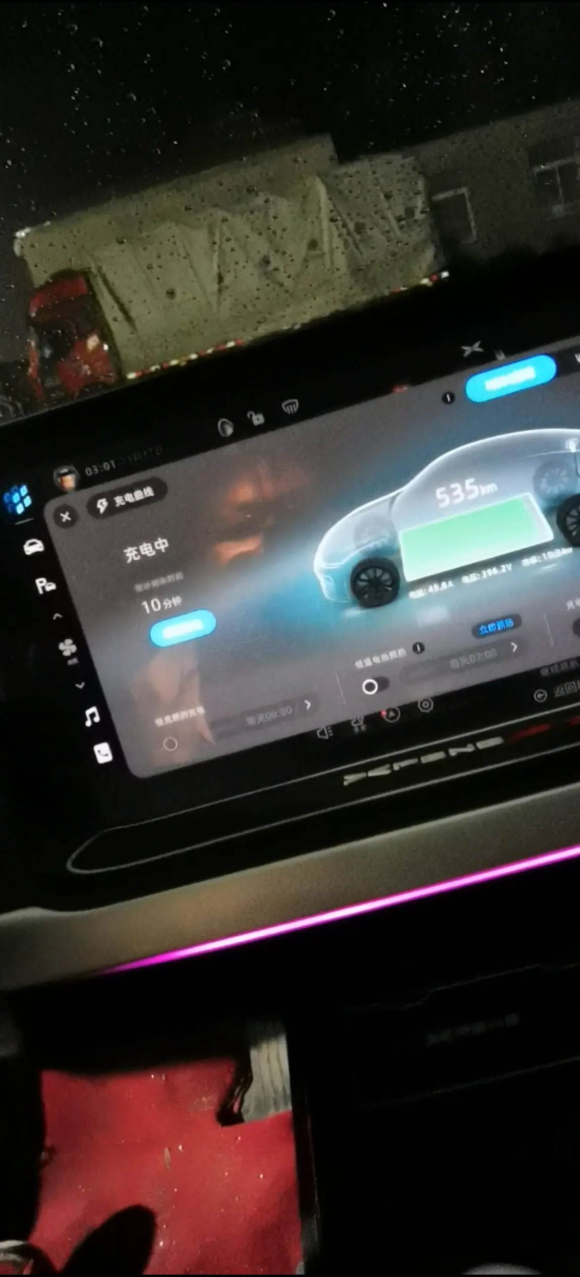

Ps:中间吃了个螺蛳粉。所以冲到了535.

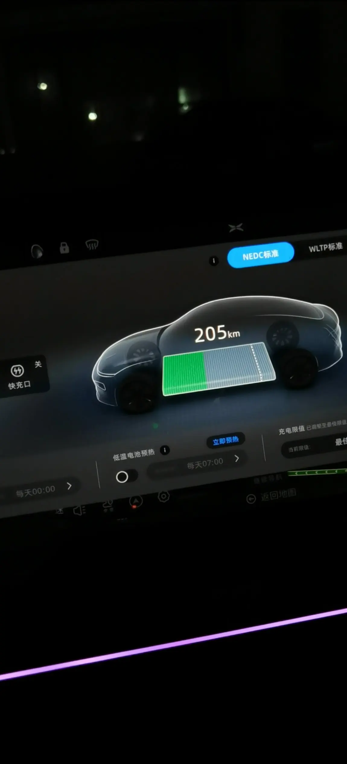

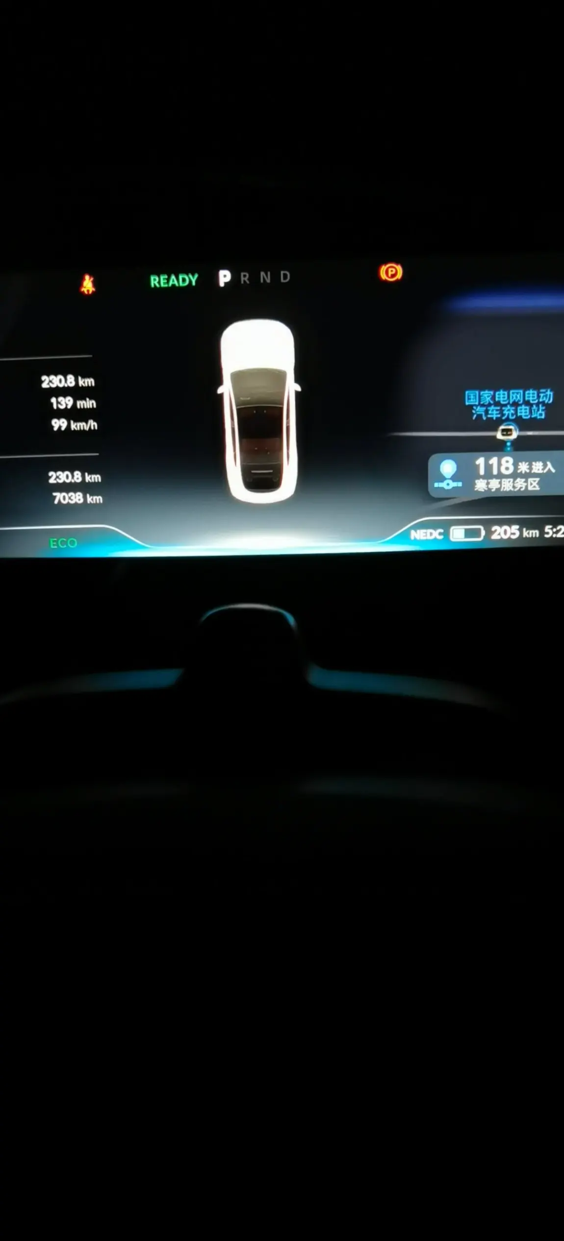

出发时候535。
行驶里程230.8
到达后剩余里程205

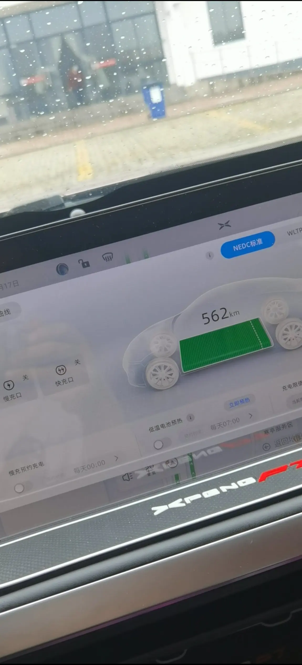

公岭服务区---嘉兴小鹏汽车体验中心站
天气:晴朗
续航:
出发时候562。
行驶里程239。
到达后剩余里程242
充电时长:
开始充电12.53分。
结束时间13.27分。
速率:250A
结束续航:500
花费:40.05元。实际支付0元(36.74度)
状态:经济模式,全程顶限速开Acc+Lcc+空调+看片,市区运动模式
这段来说相对轻松很多,毕竟刚起床精神很好,加上白天和天气好转,辅助驾驶的表现更加优异,摄像头有部分污渍也不影响使用。但是上海有限行规则,无法直接抵达上海,在嘉兴鹏友推荐了充电站附近的面馆直接杀过去,味道很好。了解清楚规则后,决定出发去南通跟鹏友门玩一下所以从嘉兴直接杀到了南通。这一段没有记录 。实在是没空记录。

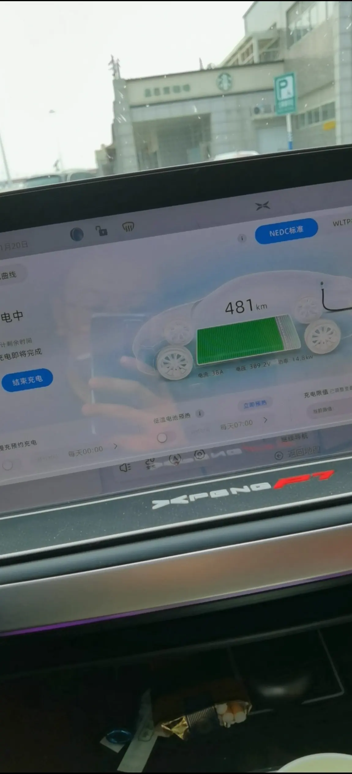

起点:苏通大桥服务区
天气:晴朗
续航:
出发时候481。
行驶里程:
到达后剩余里程:
充电时长:
开始时间12.51分
结束时间13.34分
快充峰值38A
花费:35.31
状态:本来计划师直接开回武汉,但是开着开着太困了,就直接开房睡了,所以只能用上了高速的第一个服务区作为起点计算。充电效率实在是太慢了。全程38A充电速度。如果不是为了测试,绝对早就跑了。

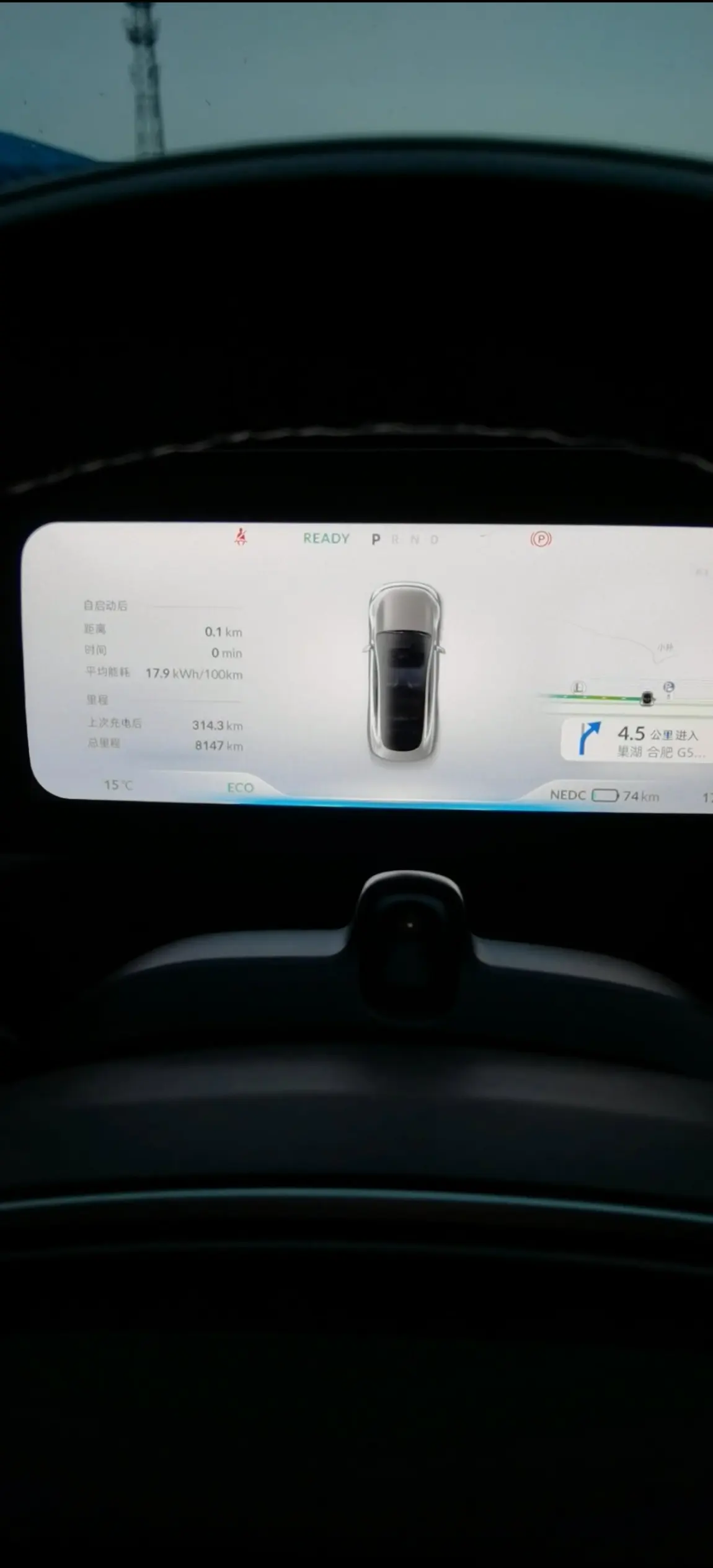

苏通大桥服务区---清溪服务区
天气:晴朗
续航:
出发时候481。
行驶里程:314.3
到达后剩余里程:74
充电时长:
开始时间17.16分
结束时间18.04分
快充峰值120A
花费:49.91元

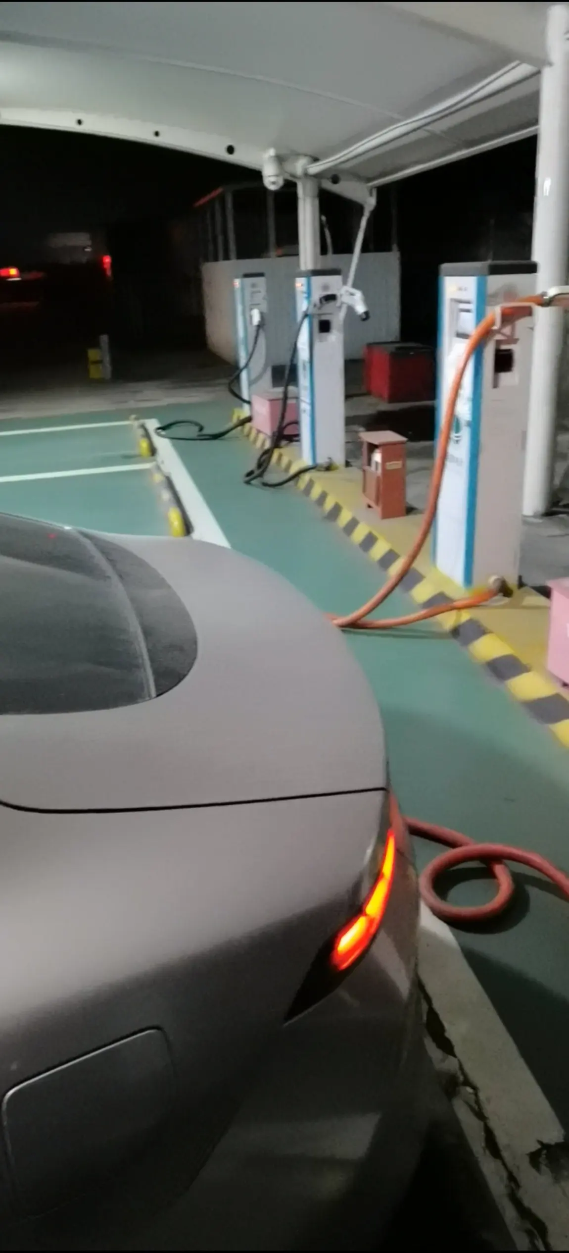

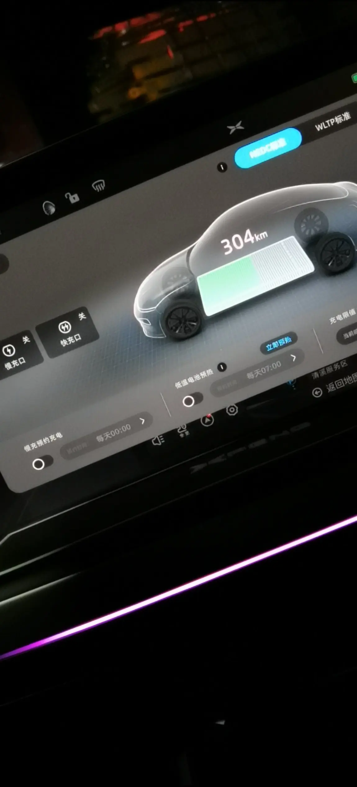

这314公里是全程最舒服的314公里,全程0干预。而且片也更新了一直看到充电站。但是比较糟心的就是清溪服务区的充电桩,4个桩4个坏的。扫码等总是弹错然后停止,最后一个桩虽然速度慢弹错,但是未终止充电,也算是天无绝人之路。所以大家跑高速,切记要预留电量到下一个充点电。只冲到了304公里就故障了。

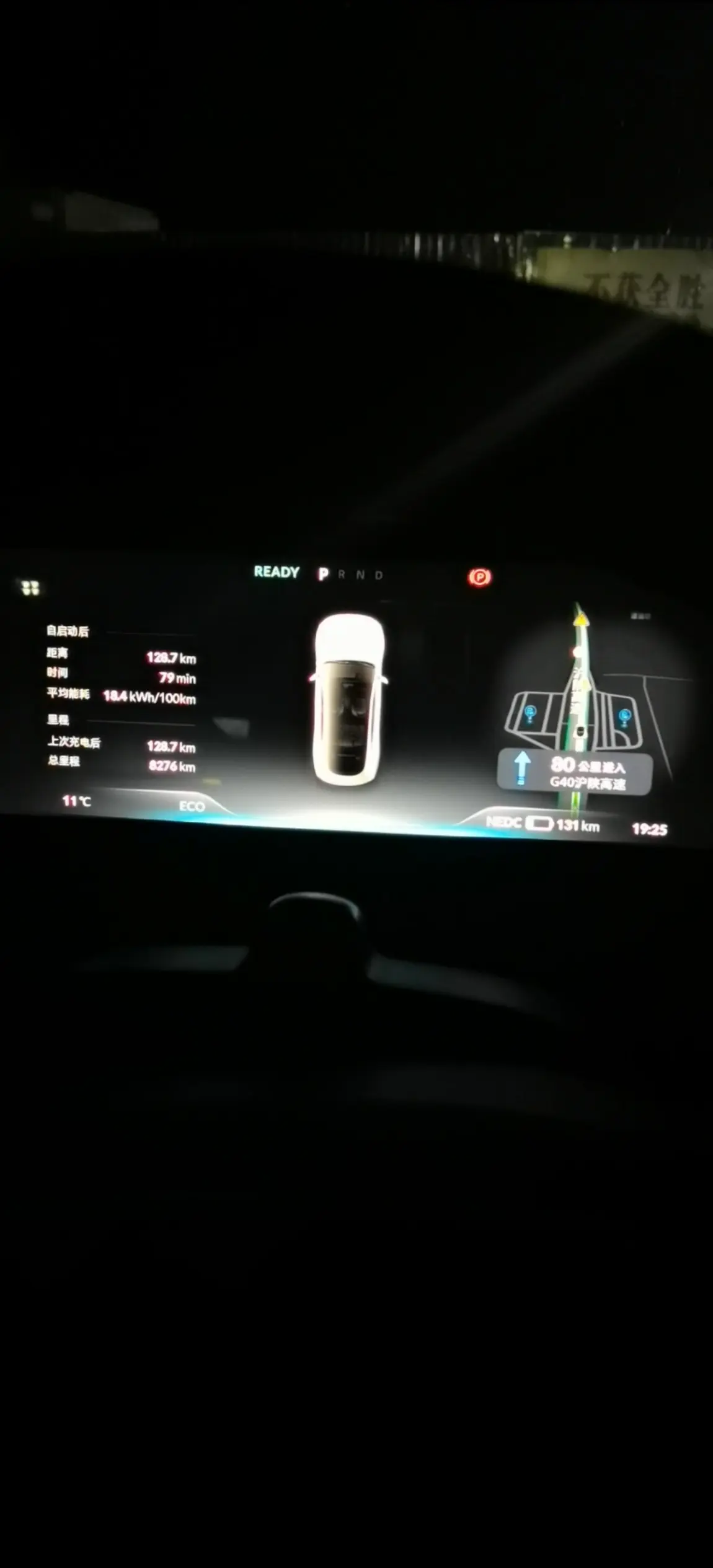

清溪服务区---新桥服务区
天气:晴朗
续航:
出发时候:304
行驶里程:128.7
到达后剩余里程:131
充电时长:
开始时间19.26分
结束时间20.43分
快充峰值120A
花费:87.20元

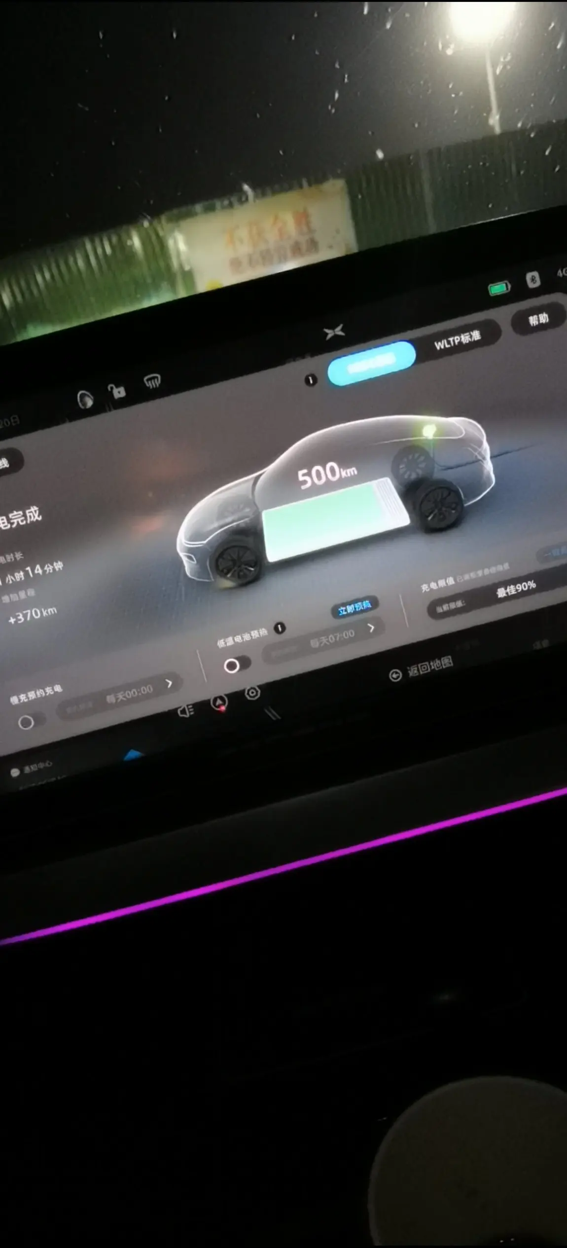

在这个服务区终于把电补到了500,这条高速,我进的每一个服务区都在维修,还好这个充电站可以使用。全过程也是佩奇在自己搞,干预次数极少。

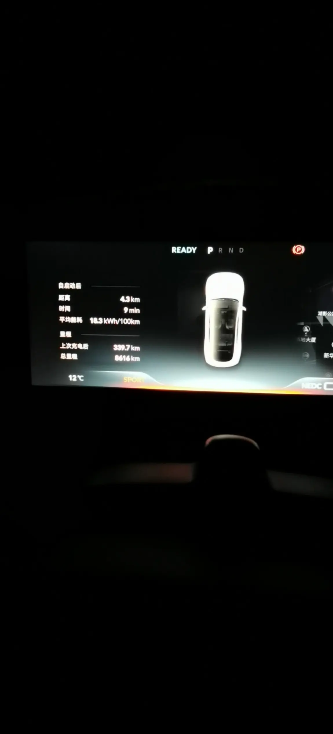

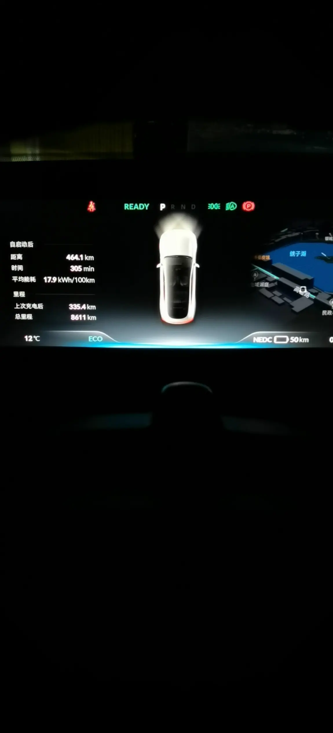

新桥服务区---武汉市新华路充电站
天气:晴朗
续航:
出发时候:500
行驶里程:339.7
到达后剩余里程:50
充电时长:
开始时间00.00分
结束时间01.30分
快充峰值250A
花费:0元(66度)
状态:经济模式,全程顶限速开Acc+Lcc+空调+看片,市内运动模式。
在这里整个测试完毕,我发现佩奇最后50公里很厉害,不管是任何场景。这次我抵达后,突然起意去充电,行驶4.5公里,出发的时候是50公里,到达后还是50公里。其他的时候都是如此。

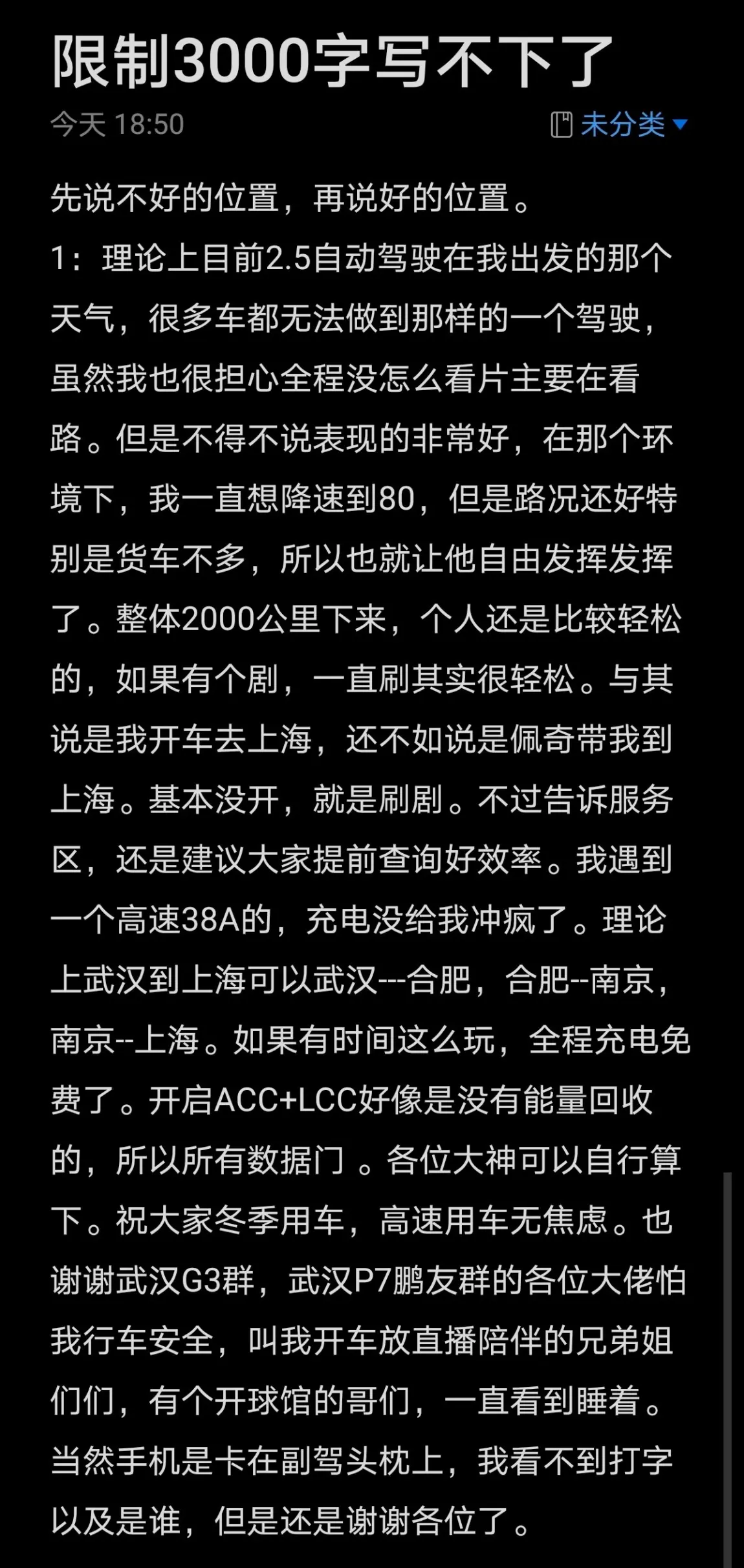

总结:整个测试来说,佩奇在2.5自动驾驶方面表现比较惊艳,但是也有不足的位置。有待改进的空间。

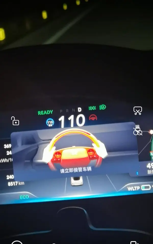

1:就是在夜晚强光状态下,希望增加提醒等功能,否则在遇到过车拍等的时候,画龙的幅度是不一样的,取决于灯光强度。这个时候如果大意了,会下意识紧急动一下方向盘,在高速上的速度如果掌握不好,很可能造成事故。
2:长时间开启状态,他过1个多小时吧。会提示自动退出一次。但是退出的机制不太合理,他是会先提示长时间开启,然后在仪表盘的Lcc指示灯开始变红并且闪烁,大屏幕也会弹出请立即接管车辆。但是他这个时候才会拉安全带。等于是已经退出后拉安全带。这个设置我想是希望提醒驾驶员,但是这个提醒是退出以后,所以如果出现问题,这属于先退出再强制提醒。如果一个不熟悉的人或者疲劳驾驶,直接退出可能导致事故的发生。希望帮忙反馈下,把拉安全带的这个逻辑,提前到长时间开启辅助驾驶语音介入的位置,然后增加提示音。不要直接是立即接管车辆,第一次的时候就是吓我一跳。这点希望改进。
