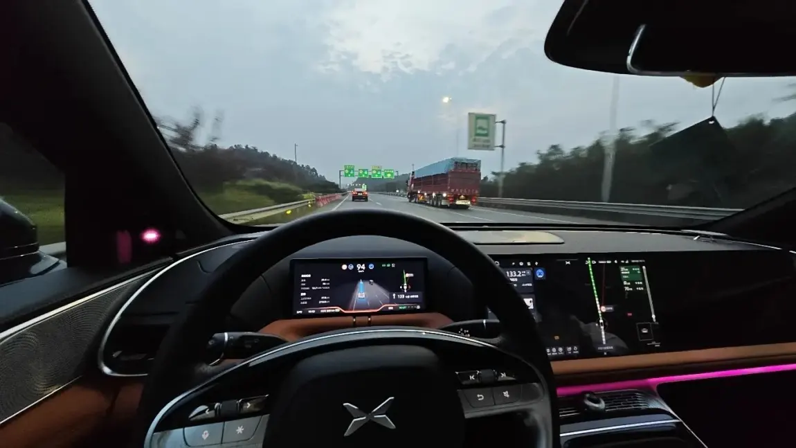

上个月清明小长假,因为有亲戚在贵州办婚礼,所以就带着家人跑了一趟贵州。没想到去的时候车都是好好的,没有任何问题,回程的时候就不对劲了。具体表现就是在跑高速的时候方向盘和车身会出现明显异常的抖动,特别是速度在100以上的时候,而且速度越快抖动越明显,当时我的心里就“咯噔”一下,感觉肯定是车出问题了。😓
三、诊断过程
判断车出问题以后,我逐步把车速控制下来,神奇的事情发生了:当速度降到90左右的时候,这种抖动现象就变会减轻很多,再降到80左右的时候,就变得非常的微弱了。这个时候,我突然想到之前车友群有鹏友也遇到过同样的情况,其原因就是G9原厂的米其林轮胎里的静音棉脱落了,所以我初步判断,我的车也遭遇了同样的问题。好在这个毛病不算太严重,发现的时候我们离家只有100多公里了,于是我把车速控制到100以下,最后有惊无险的回到了家中。😊

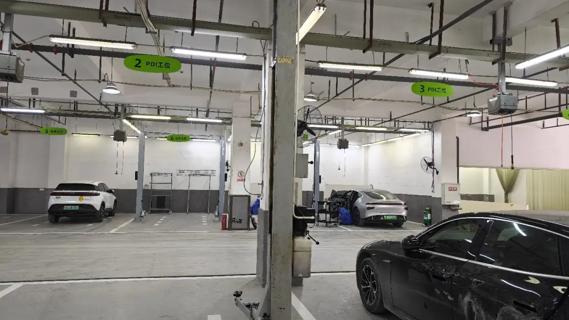

四、解决方案

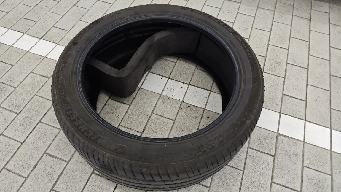

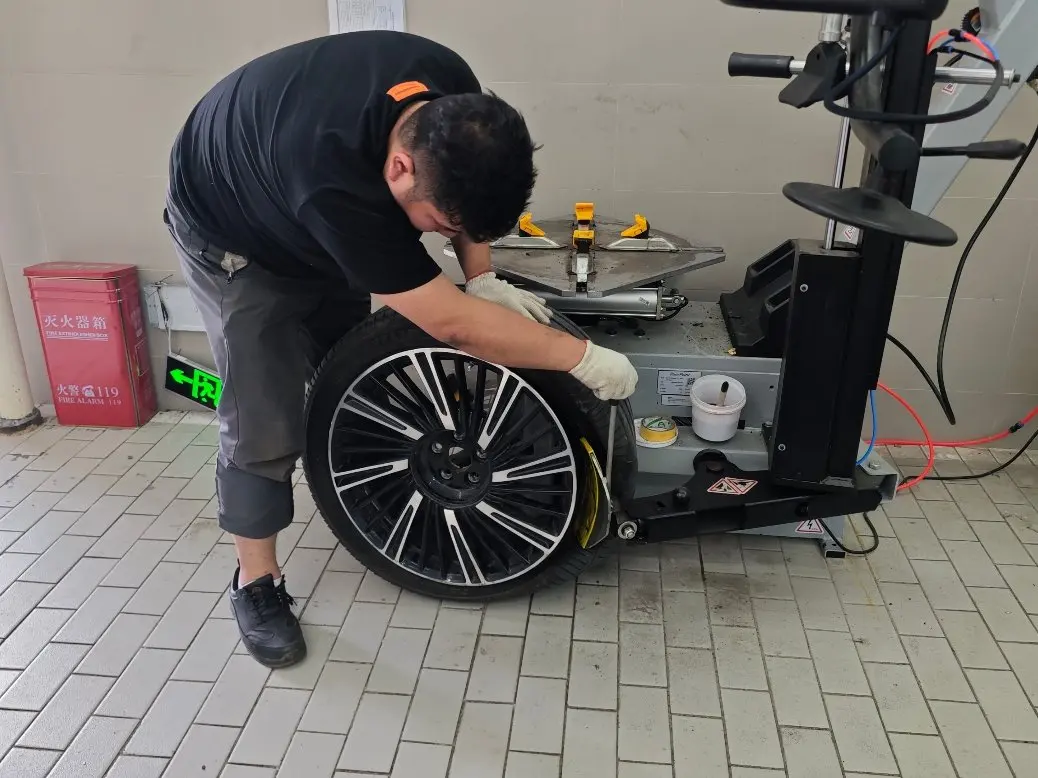

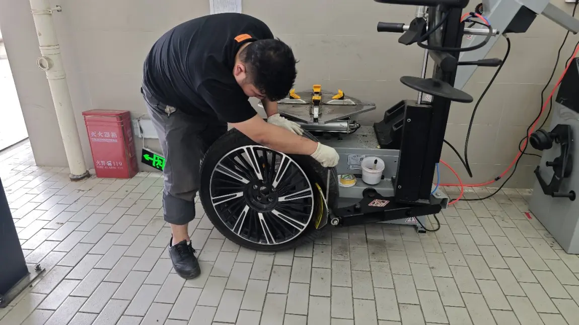

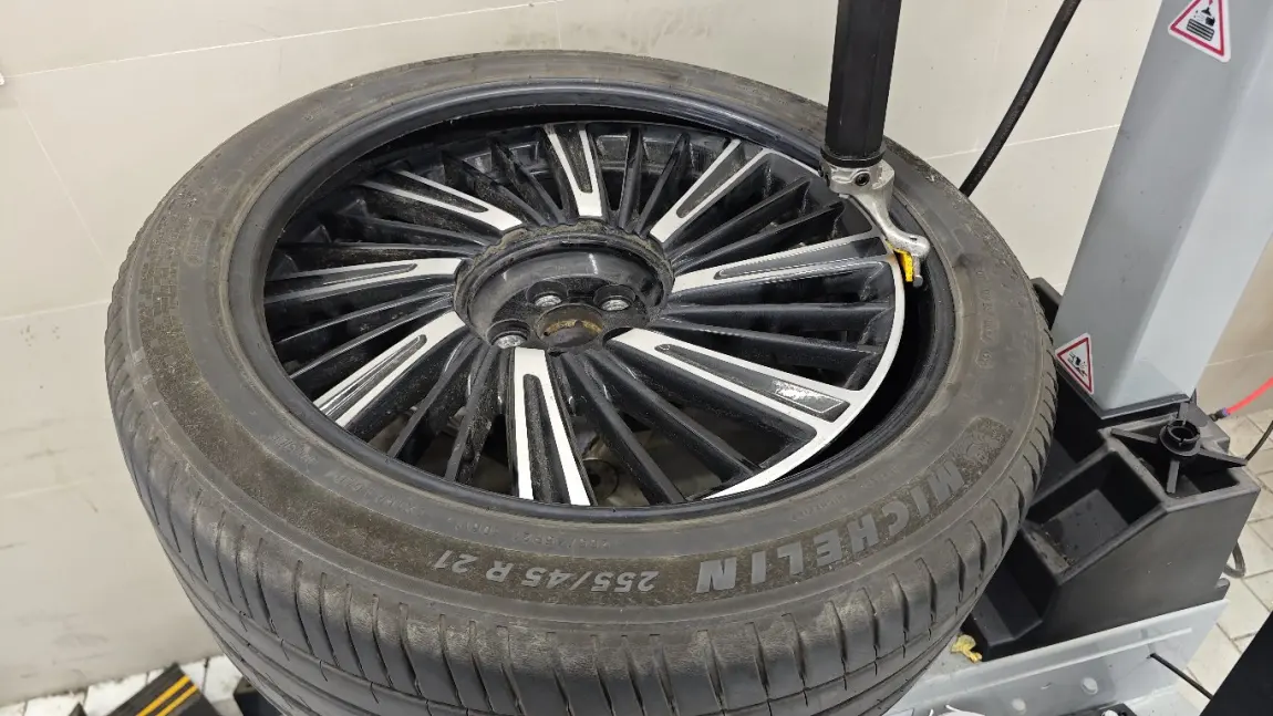

回到家后的第二天,我就把车开到了小鹏的售后中心,在给维修师傅描述了情况以后,他们的判断也跟我一致,并且表示之前遇到过几个类似的问题了。因为我感觉车身抖动主要集中在右侧,于是师傅决定先把右后轮拆下来检查一下。当师傅利用机器把轮胎从轮毂剥离出来以后,一下子就看到内侧的一段静音棉就脱落出来了,导致抖动的原因找到了,师傅说解决方案有2种:1 是把静音棉扯掉,继续使用;2是更换新胎。😥
五、维修价格
因为车辆还在质保期内,正常使用的情况下如果出现静音棉脱落,米其林官方会给出现问题的轮胎免费更换新胎。所以,既然免费,我肯定选换新胎啊。不过因为需要售后中心登记以后找米其林官方进行更换,需要等待大概半个月左右,这期间就只能把旧胎的静音棉扯掉再装上去继续使用一段时间,对于这个结果和解决方案,我表示理解和接受。😄
