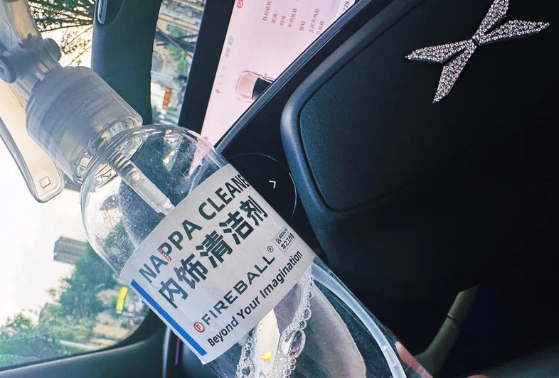

Part 2- 定期进行车内清洁|买一瓶内饰清洁剂,定期清洁座椅皮面,出风口,安全带等区域,保证日常用车环境的清洁。车内物品定期整理,杜绝陈年旧物(尤其食品类,变质腐烂的食物杀伤力惊人😨)

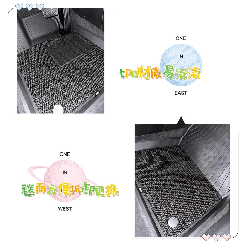

划重点‼️汽车脚垫清洁不可忽视!脚垫选易清洁材质,毯面水洗后切记彻底晾干后再使用。

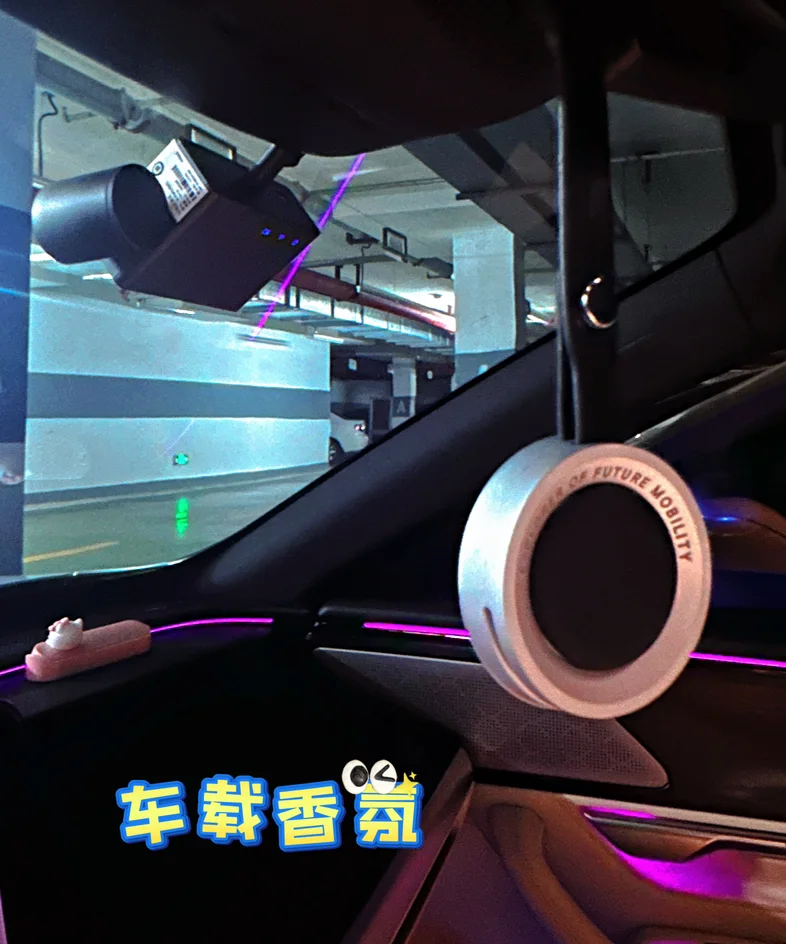

Part 3- 车内香薰用起来|车内香薰产品作用在于提升用车环境,愉悦心情。我是个车载香氛大户,嗅觉愉悦会让人更加放松,推荐一波近期入手的鹏厂香薰,用起来感觉不错,颜值和香调都很在线,不输大牌。

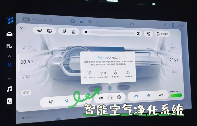

3️⃣空调异味之“鹏厂净化术”。鹏厂智能空调系统不仅是制热制冷的温度调节大师,同时也是车内空气的“净化专家”,应对空调异味,一定要充分利用鹏厂的“净化功能”。

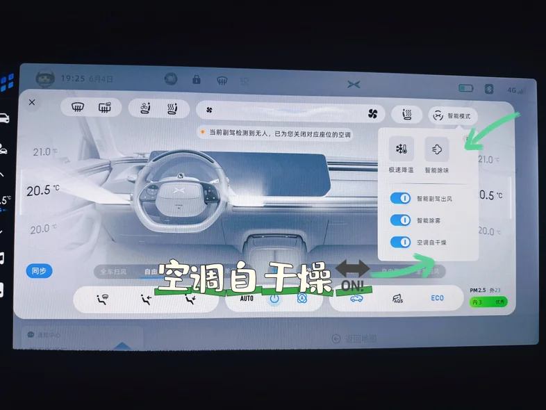

空调自干燥功能,制冷模式下空调内部冷凝器会不断排出冷凝水,未排干水分致使微生物繁殖,久而久之便会出现酸腐的异味。“空调自干燥”对症下药,把空调水吹干,避免微生物繁殖,减少异味出现。

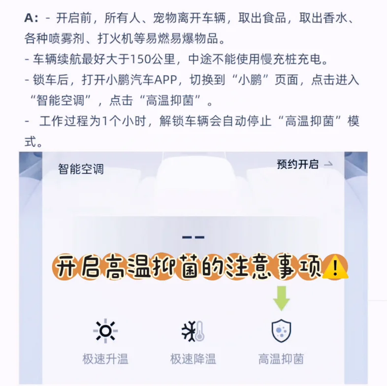

高温抑菌功能,鹏厂的“高温抑菌”模式,通过空调温度加热并反复循环的方式,降低车内空气细菌存活度。可在APP车辆控制界面的智能空调系统中开启🔛

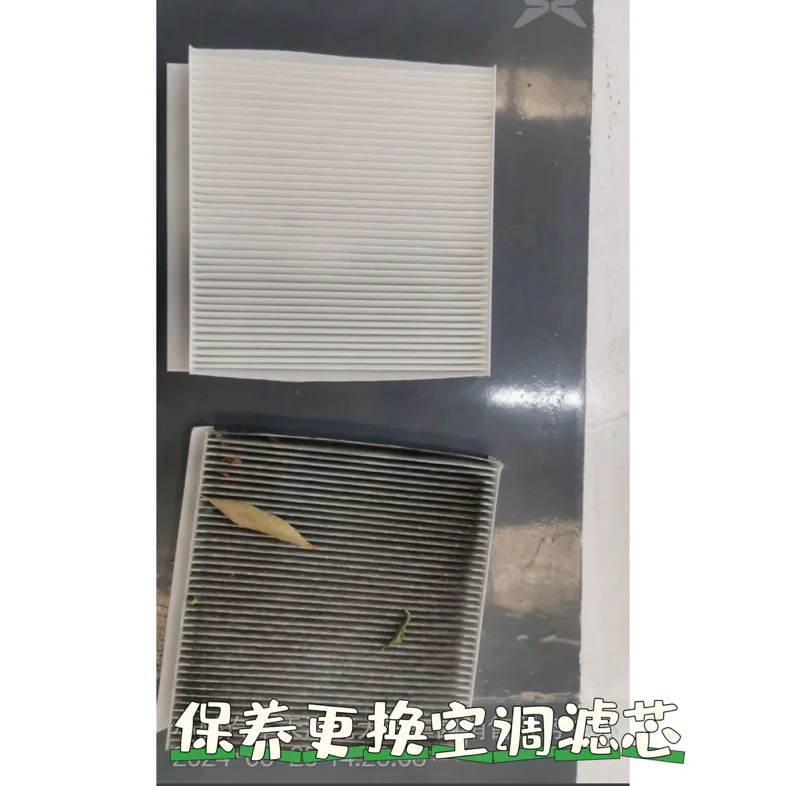

空调的清洁与养护,空调滤芯主要用来滤掉空气杂质,如果堆积大量脏东西发霉,会产生严重的异味,所以一定要按照保养周期检查更换空调滤芯。如果空调滤芯换了异味仍未消除,大概率是需要清洗蒸发箱和空调管道了,建议找正规维修店拆开空调全面清洗。
