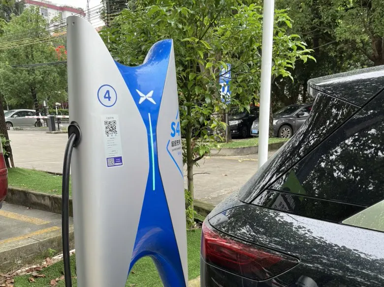

鹏友们,大家好!昨天在小鹏的S4超充站进行充电,详细记录了这一次充电过程。今天来分享下真实详细的充电功率、补能速度,看看800V+S4这样的组合,到底会迸发出什么火花!

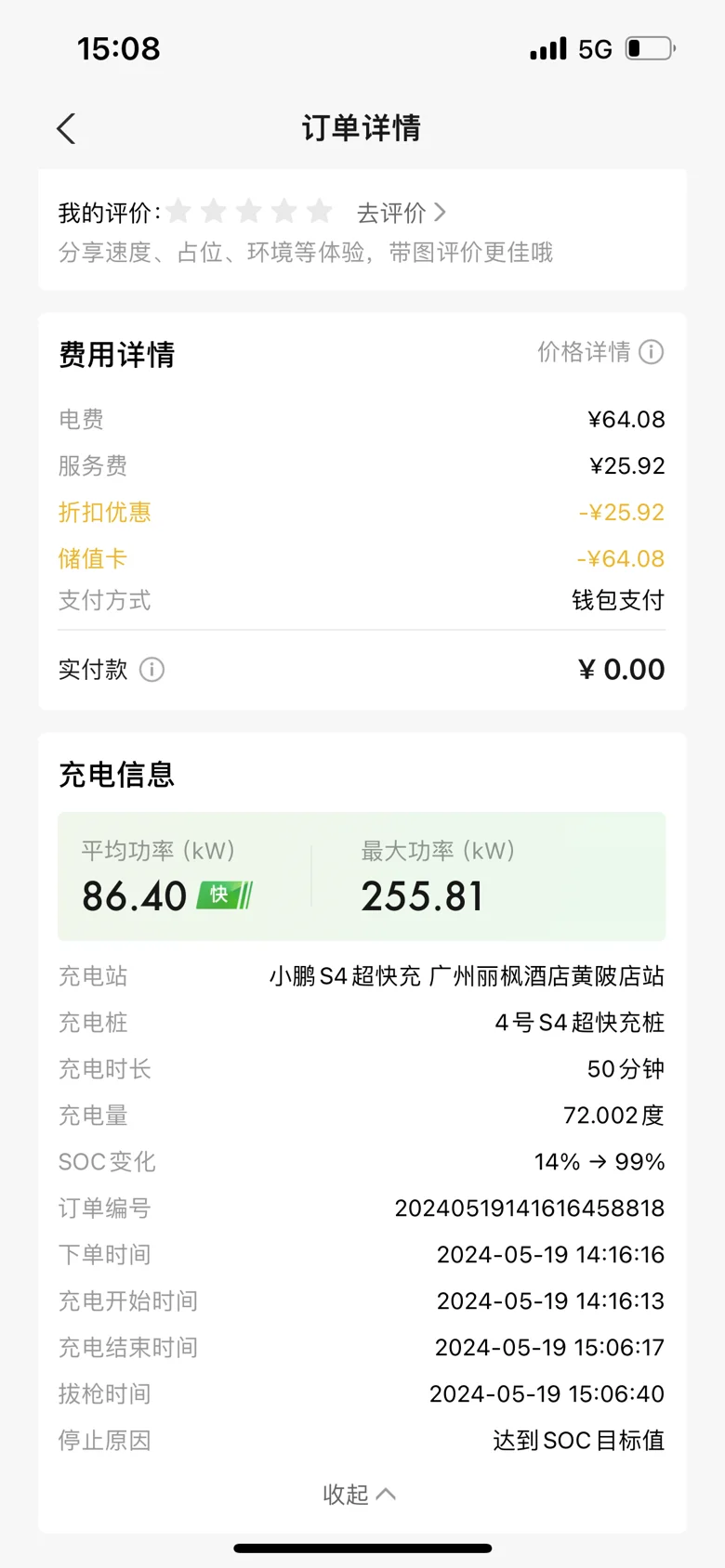

一、基础充电条件
车型:小鹏G9 2024款570MAX,磷酸铁锂电池

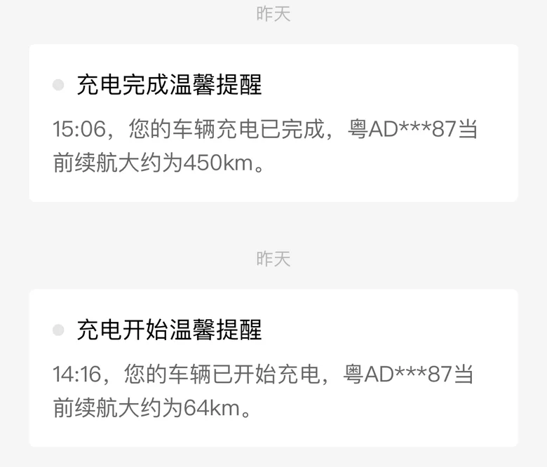

耗时:14:16分开始充电,15:06分充满自动跳枪
补能:由14%充到100%,64公里充到450公里,WLTP模式
其他:前50%只有2辆车在充电,后面4个超充桩全满,应该对后面的功率也有影响

2️⃣充电功率

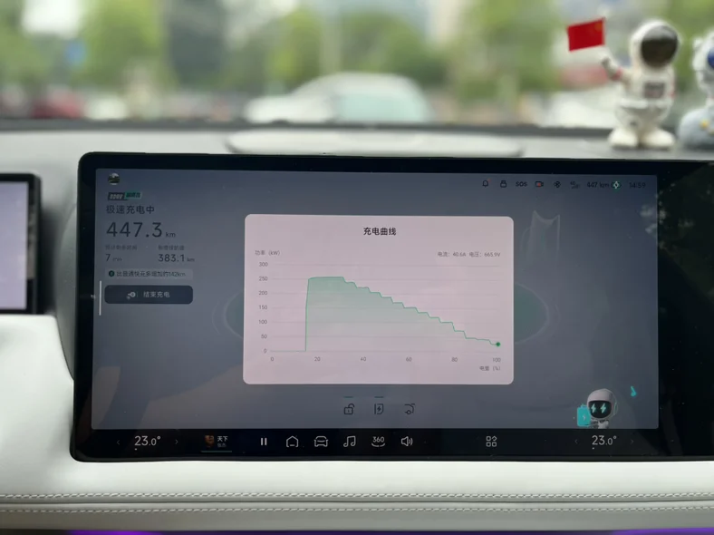

最大功率258千瓦,平均达到86.4千瓦,从充电曲线来看,充到80%电量之前,充电功率都在100千瓦以上。总体还是比较满意,和22款的4C电池有差距,但这样的表现应该还是领先很多品牌。如果我不是坚持要充到100%,数据会更加漂亮!

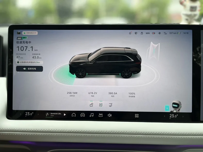

1️⃣充电2分钟后,功率达到258千瓦,补能43
公里,有点太快了吧。

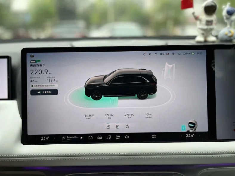

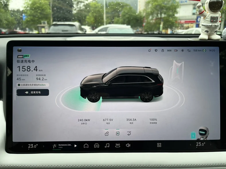

2️⃣充电4分钟后,功率达到240千瓦,补能94
公里,肉眼可见的快!

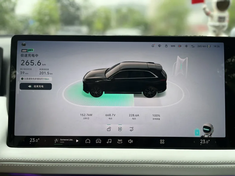

4️⃣充电10分钟后,功率达到152千瓦,补能201公里。200公里真的只要10分钟🚩

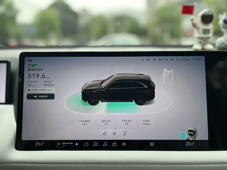

5️⃣充电14分钟后,功率达到119千瓦,补能255公里,有点太快了吧。

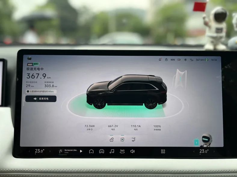

6️⃣ 充电20分钟后,功率降到72千瓦,补能304公里。🚩

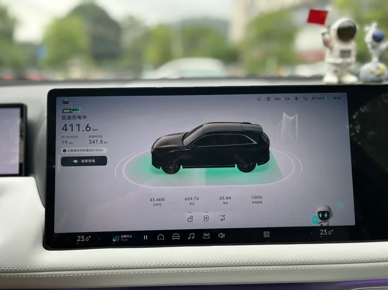

7️⃣ 充电30分钟后,功率是43千瓦,补能247.5公里。

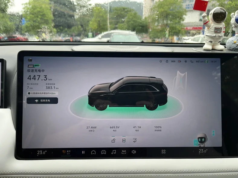

8️⃣充电43分钟后,功率降到27千瓦,补能383公里。
9️⃣充电50分钟后,补能量386公里,自动跳枪。最后的7分钟是对电池进行保护充电。
