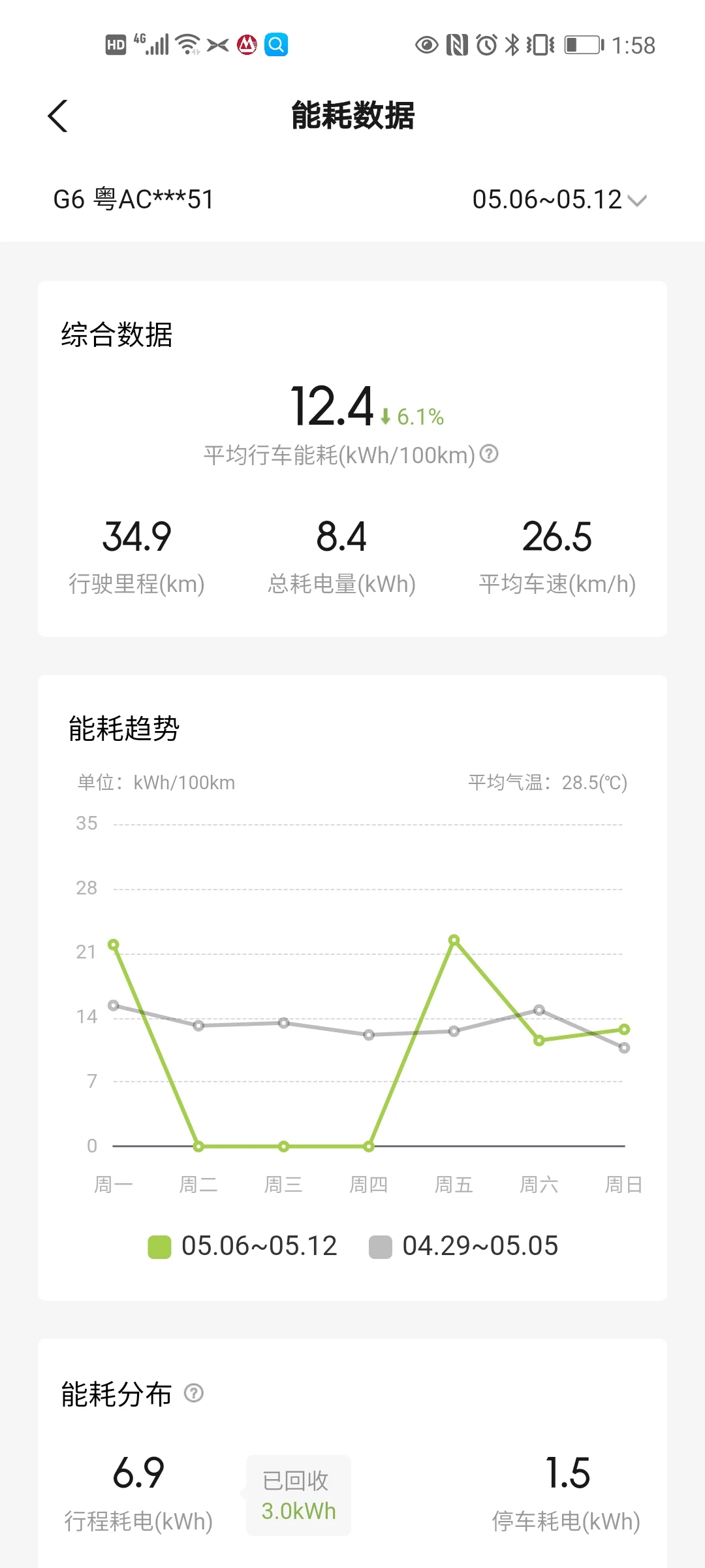

一.低温下,电解液活性变差,放电电流受限,可用放电容量降低,体现为向外放电功率变小,可行驶里程缩短,这时电池通过热循环系统给电池加热,车内保暖,大部分电能被加热损耗,所以综合里程数就大打折扣。
二.在常温下,电池性能恢复正常,可放电容量恢复100%,没有加热保暖的额外电损耗。所以电能大部分用于行驶里程转换。

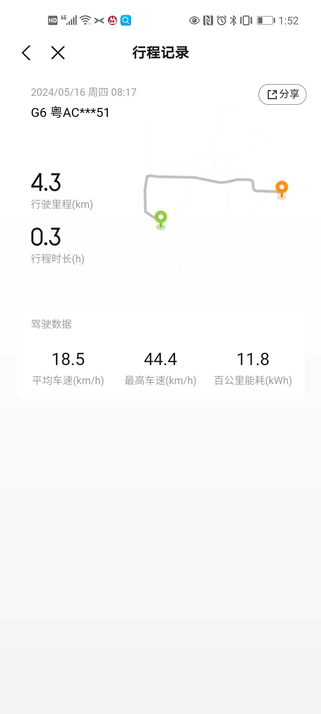

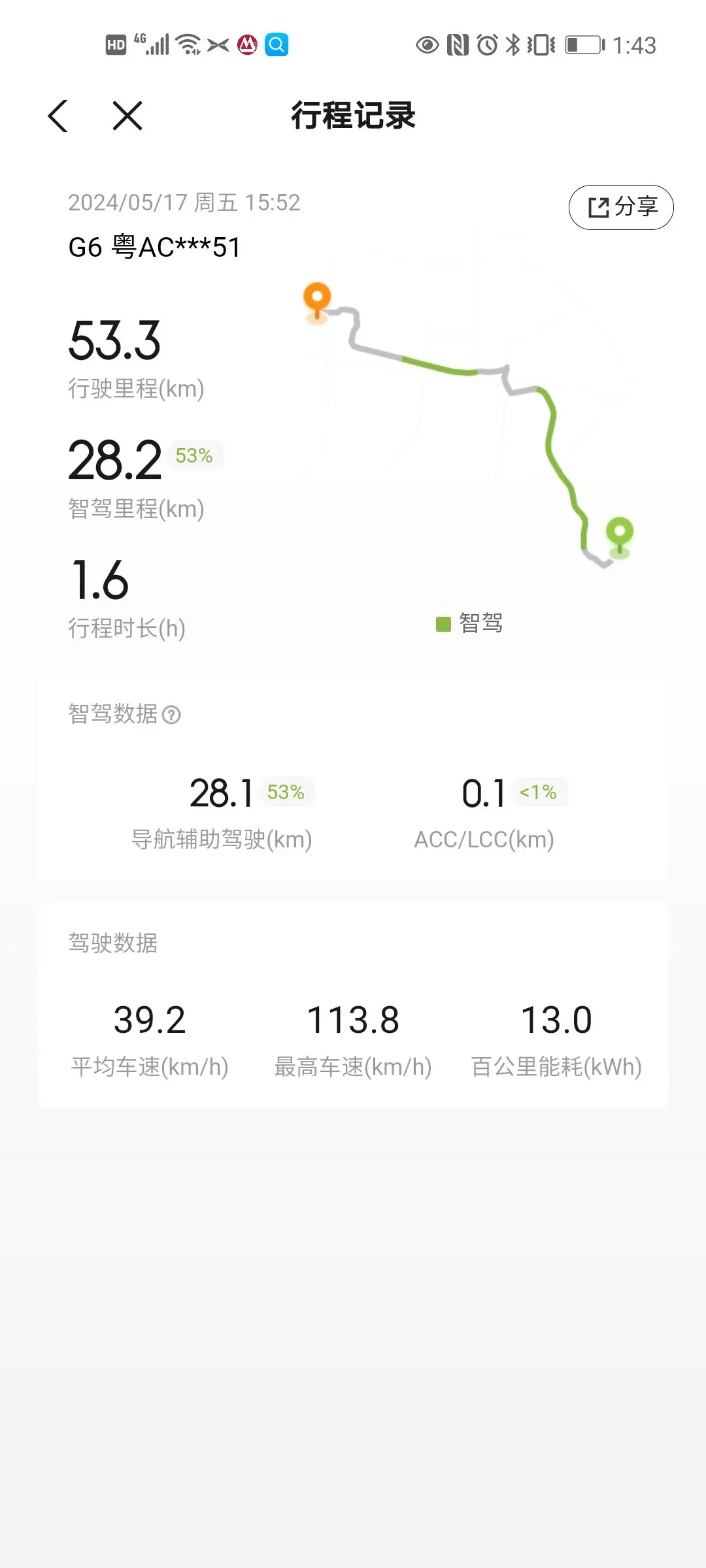

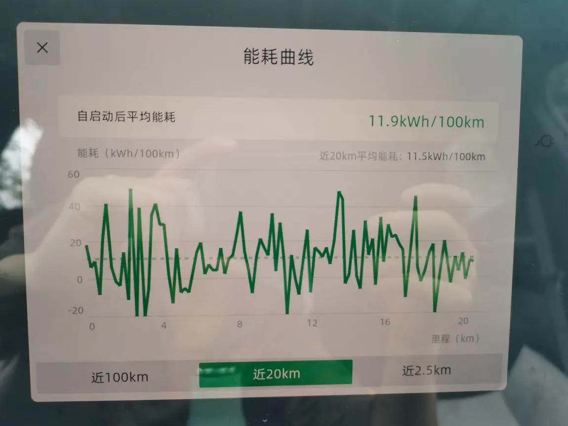

1.车速。不同车速,风阻差异很大,车速越大,每100公里耗电量越大。以下60度电电池为例,做粗略总结,为大家以后出行充电规划,做参考(不同车型电池电量可以看车型配置说明获得),
a.20km/h以下,只要11.8度电,60度电的电池,就可以跑500km,很扎实。
b.30km/h,需要12.4度电,里程相当于480km
c.时速40km/h,耗电13度,等价里程460km

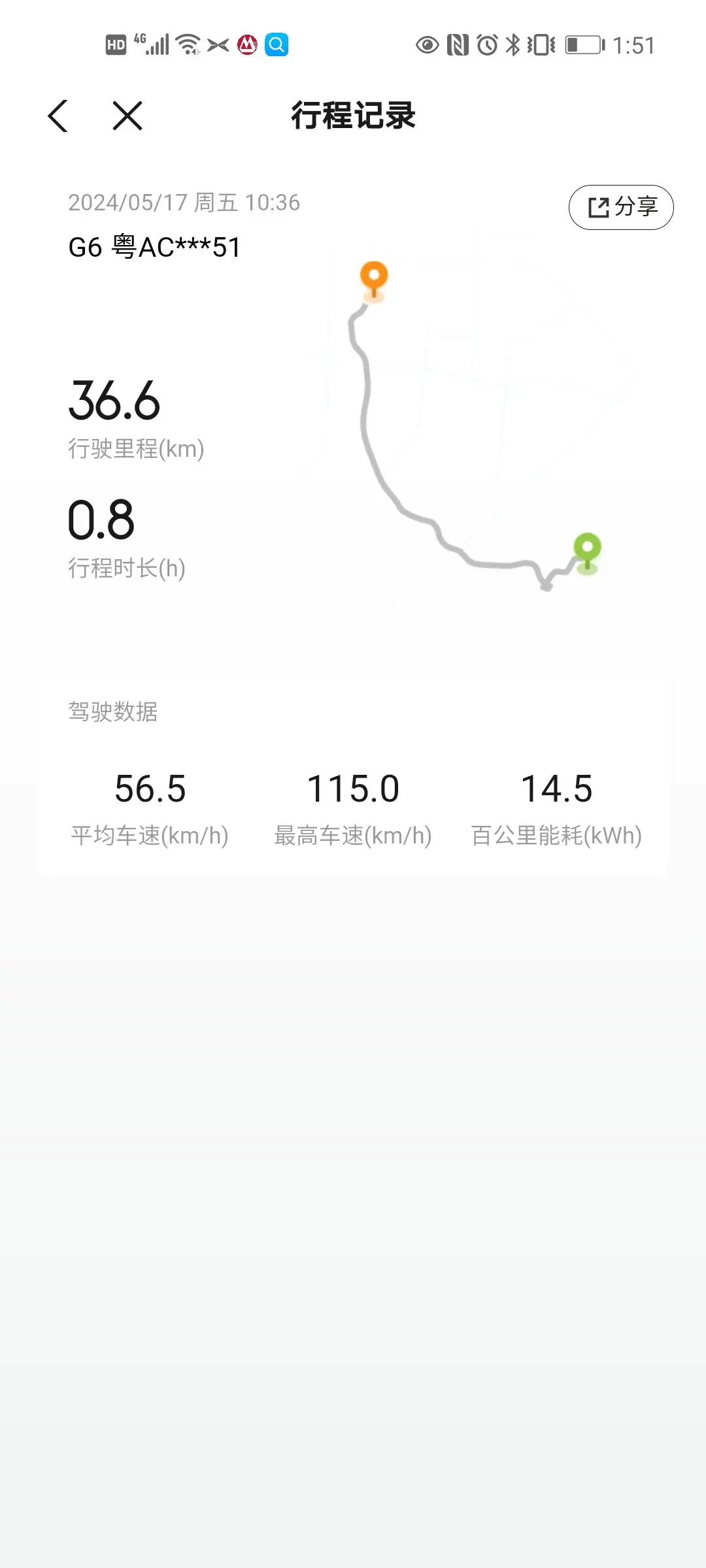

d.60km/h,需要14.5度电,可以持续跑410km
e. 90km/h,需要15度电,可以持续跑高速400km

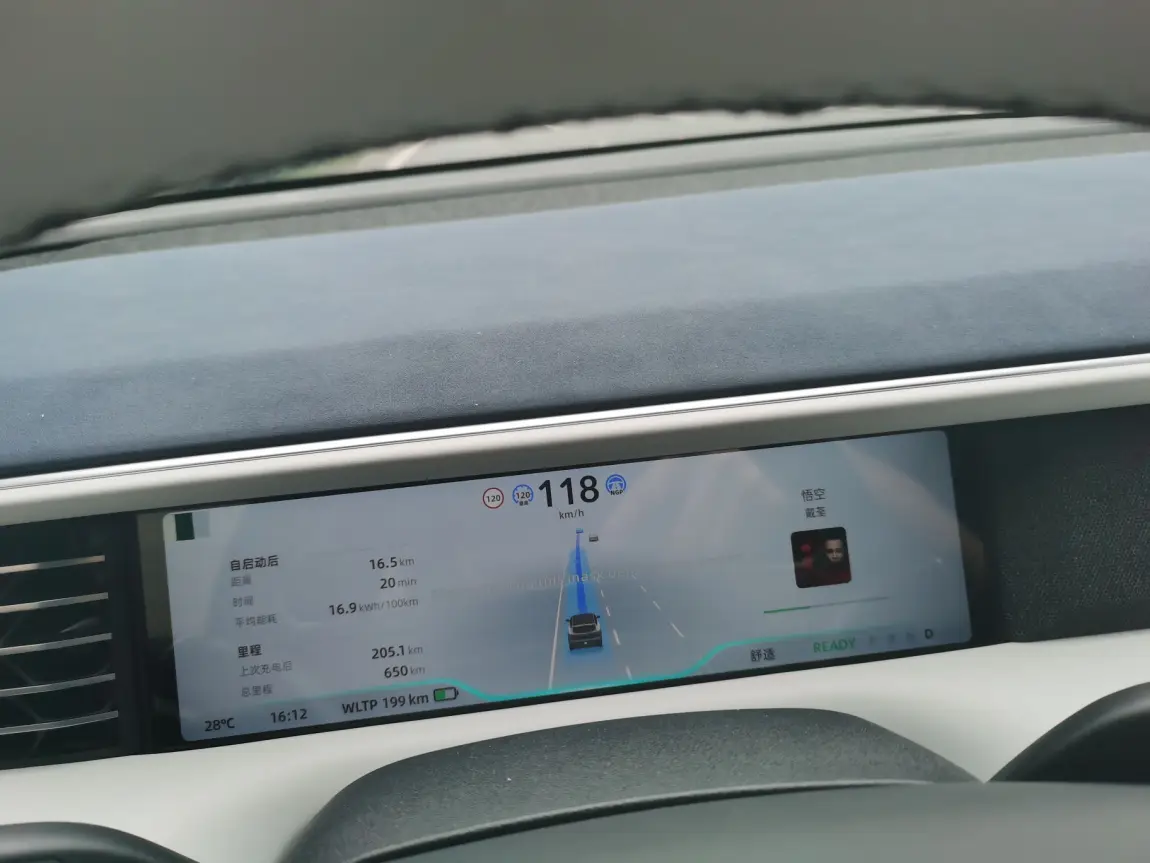

f.110km/h,需要16度电,可以持续高速375km
g.120km/h,需要17度电,可以持续高速
352km

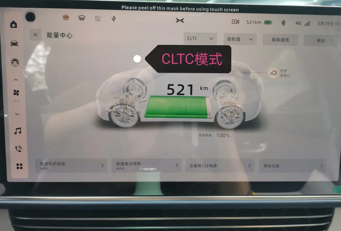

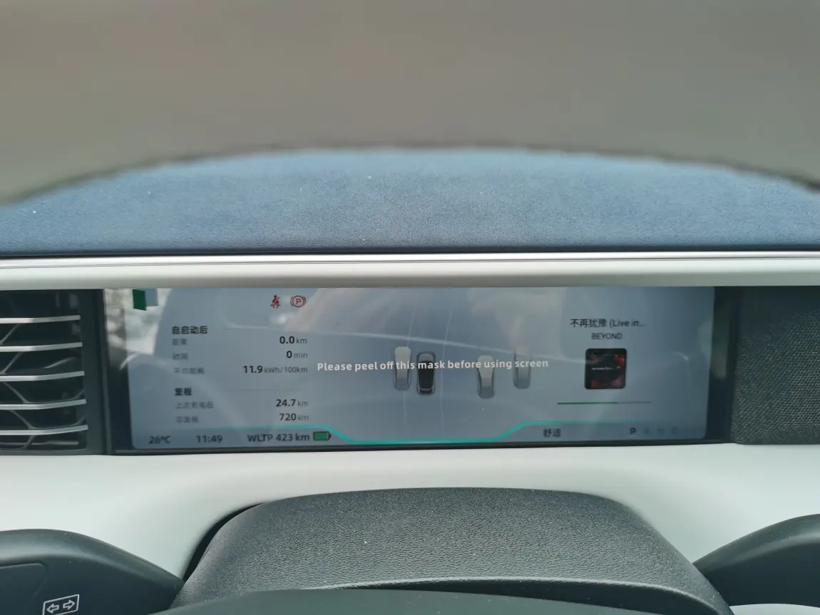

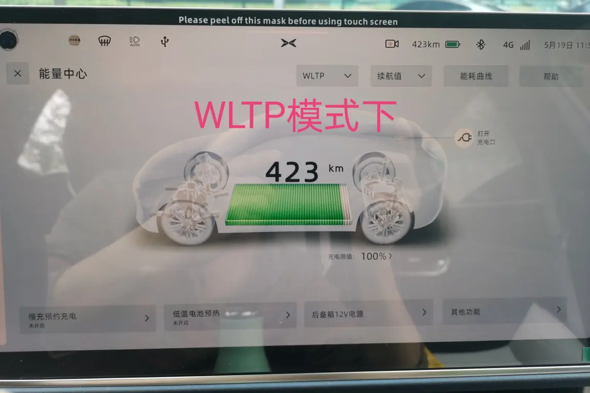

最后,选择不同的里程计算设置,差异会比较大,选择clcc和wltp差异较大,
选择wltp会更接近真实综合工况行驶里程。
