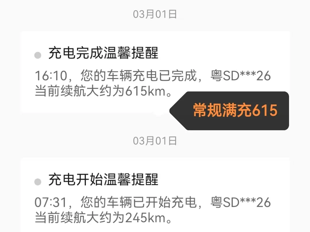

755版本鸡柳的续航按照WLTP模式计算:在充满电时续航可达到615km,峰值续航可达到660-670km(叠加动能回收);在充电至90%时续航可达到553公里,峰值可达到600公里(叠加动能回收)。

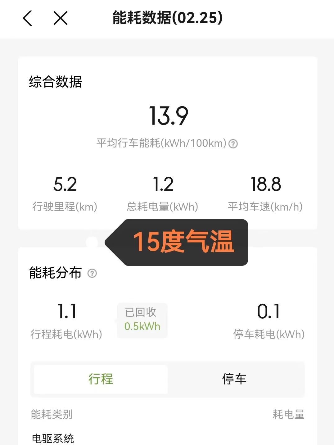

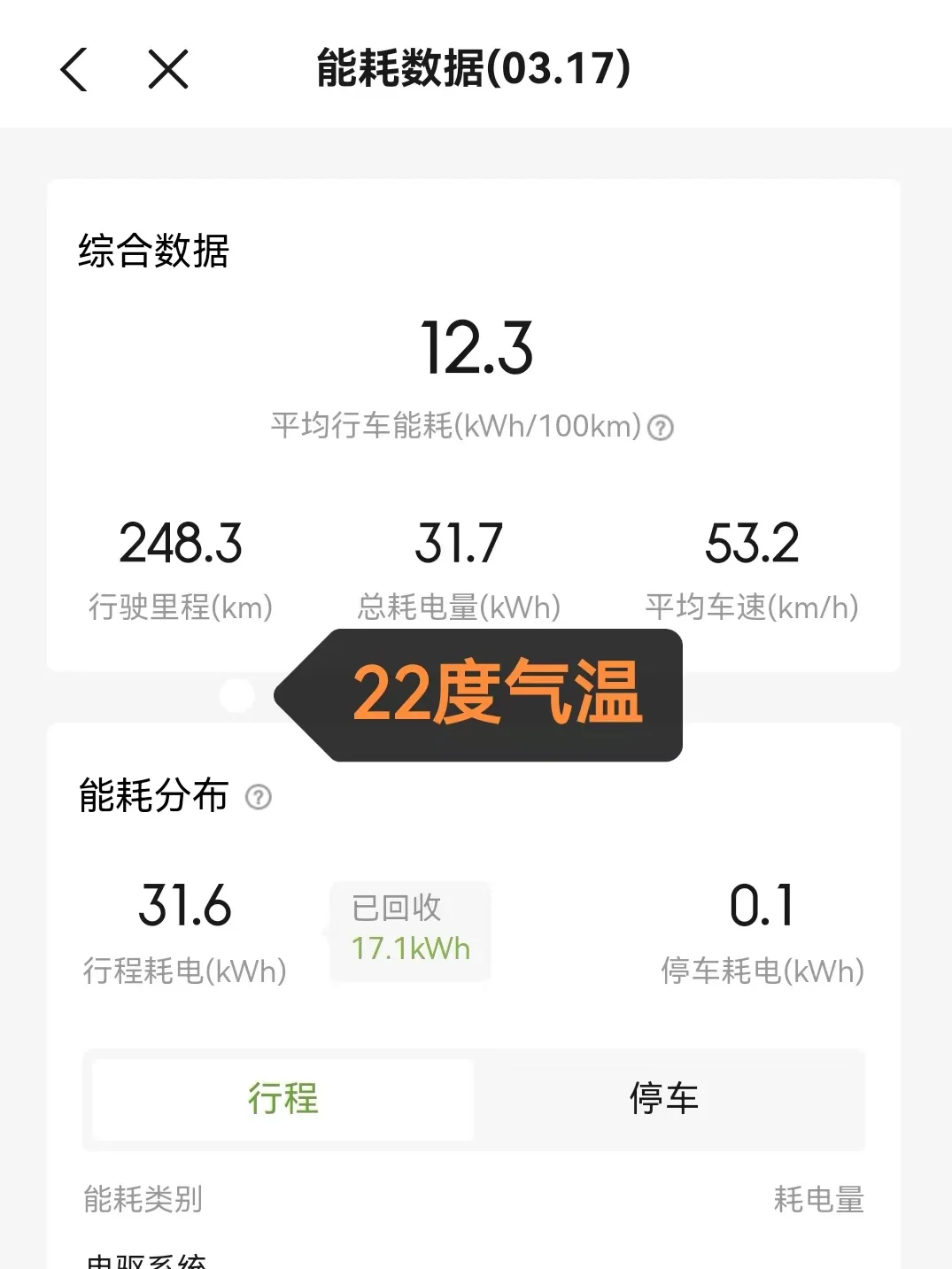

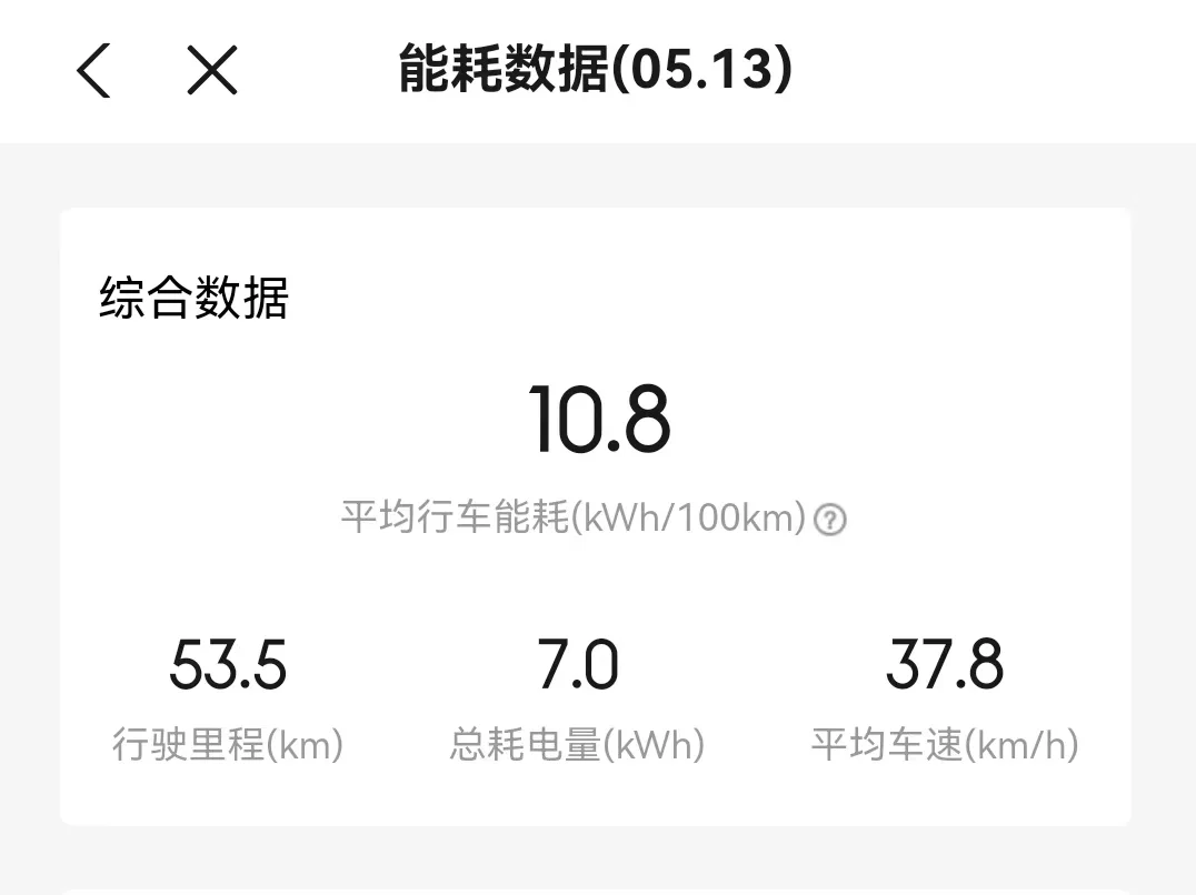

天气温度对于电池的影响是最大的,没有之一,在不同的气温下,电池的能耗差别非常的大,基本上在以下几个区间:
1)气温低于10度,能耗18度/100km以上
由于广东天气极少低于10度,所以无法为大家分享我的能耗
2)气温高于10度,低于15度,能耗15度/100km
3)气温高于15度,低于20度,能耗13度/100km

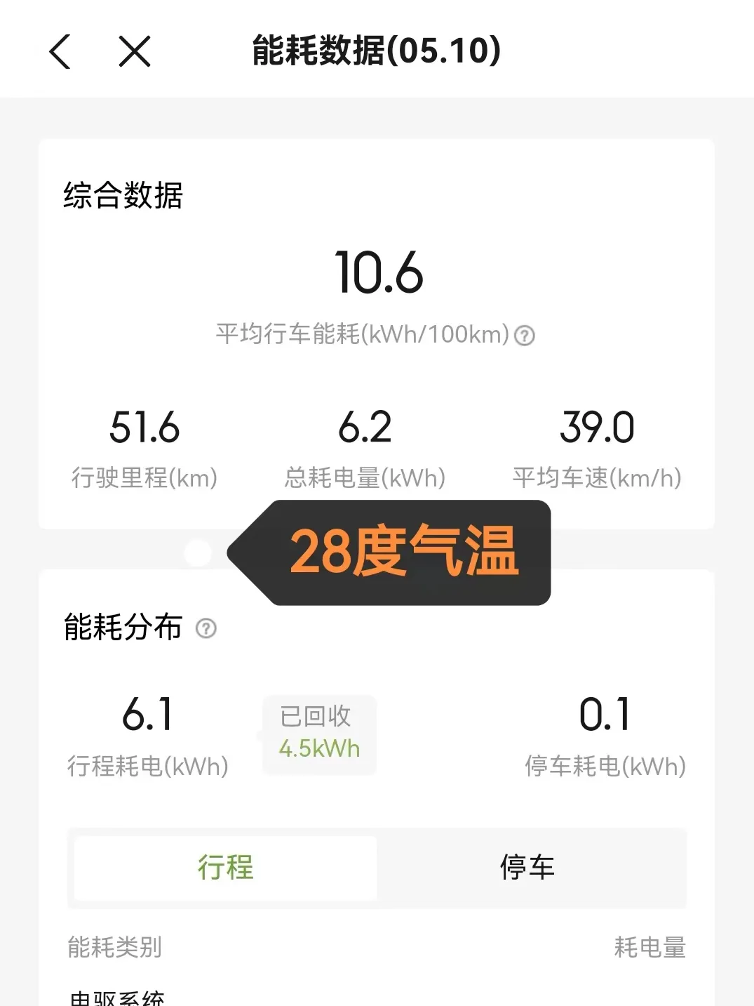

4)气温高于20度,低于25度,能耗12度/100km
5)气温高于25度,能耗11度/100km

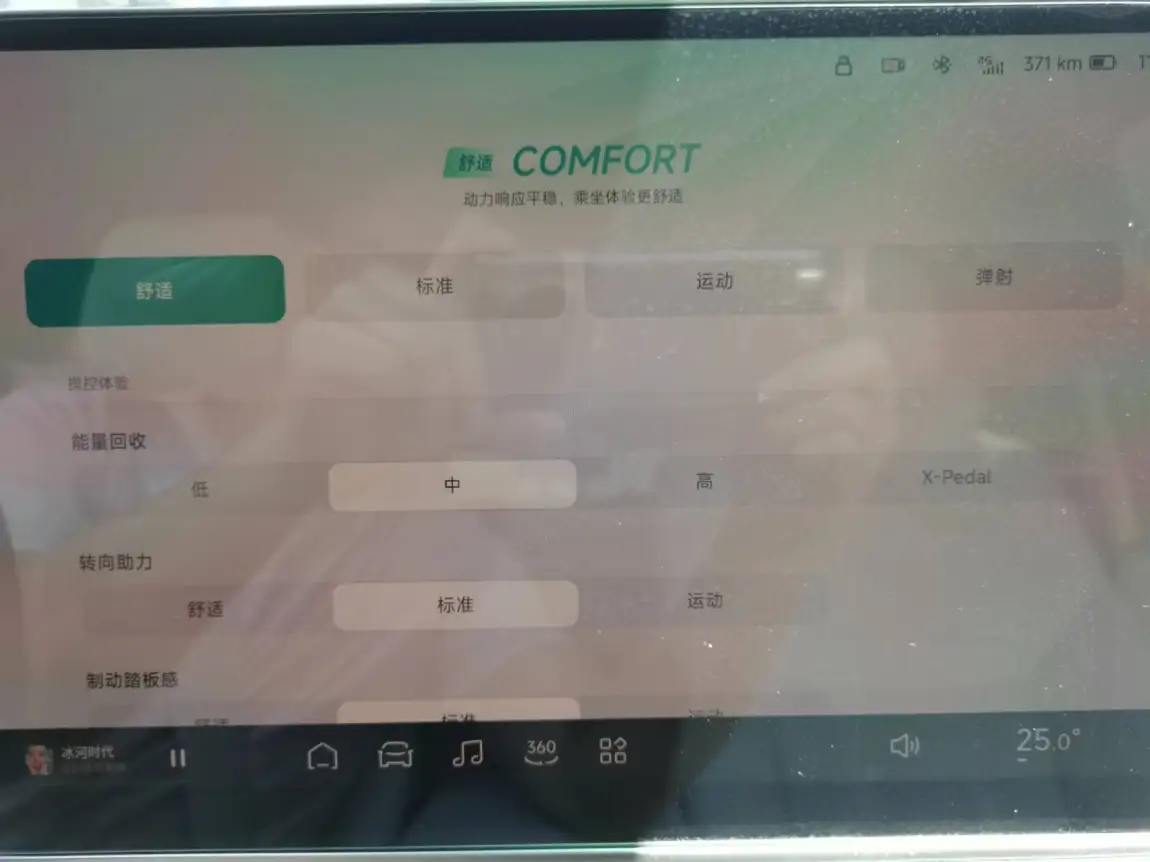

选择合适的驾驶模式,将会大大降低电池的能耗,以提高电池续航能力,建议大家首选舒适模式,最省电也最舒服,三种模式对电池的影响分别如下:
1)舒适模式——最省电
2)标准模式——比较省电
3)运动模式——最费电
4⃣️、动能回收模式因素
选择合适的动能回收模式,也可以大大增加我们的电池续航,四种动能回收模式对电池的影响如下:
1)低回收模式——增加少量续航
2)中度回收模式——增加较多续航
3)高回收模式——增加大量续航
4)单踏板模式——增加最高续航
注:这里不强制建议大家用单踏板模式,但是如果能够习惯的话还是不错的,高回收模式也不建议,因为确实有点头刹,不舒服,中度回收模式最好用,推荐。

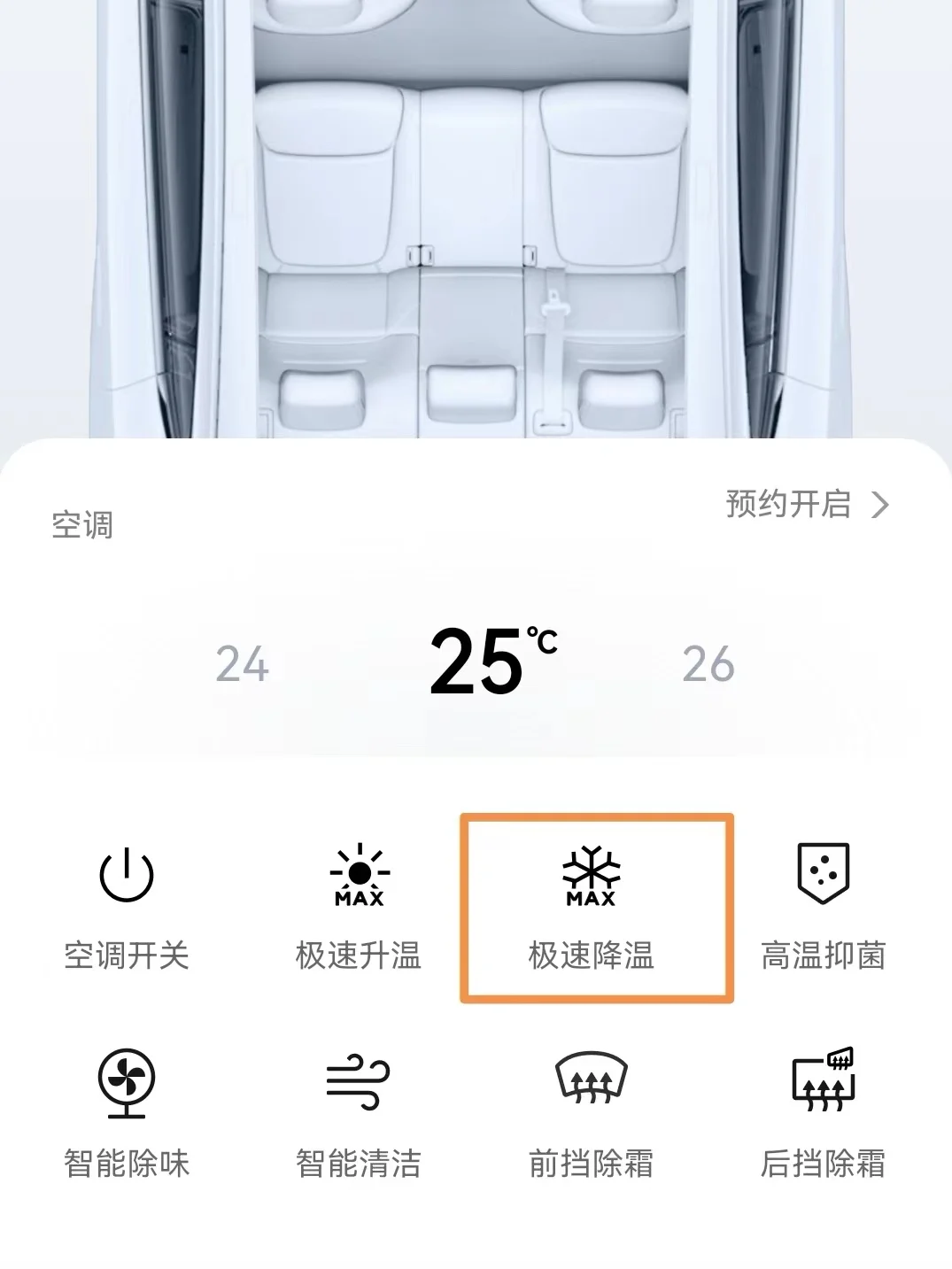

1)配合急速降温使用
鸡柳的空调是有急速降温模式的,建议先使用急速降温将温度快速降下来,再改为小风量空调,既可以起到降温的作用,也能减少电能的消耗,提升续航。
