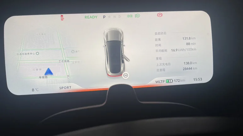

很多刚刚提车的新鹏友,都会觉得,为什么我的能耗这么高❓这车掉电也太快了吧❓ ⚠️新手刚刚提车,能耗高属于正常情况,等到你和你的爱车慢慢磨合好,🚗就会慢慢熟悉你的驾驶习惯,能耗自然而然就会降下来啦。
✅如何判断能耗高or低

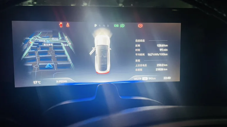

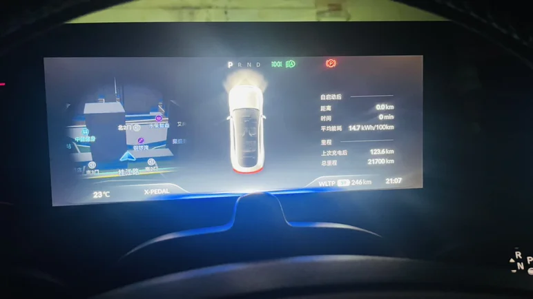

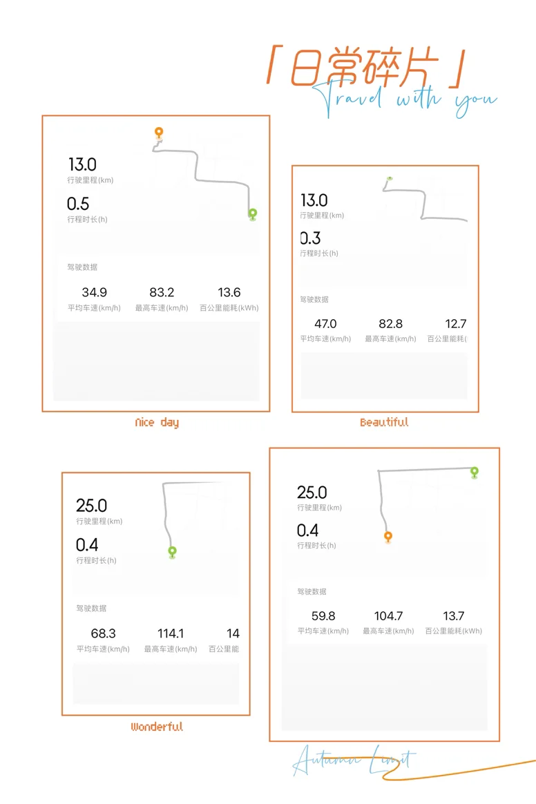

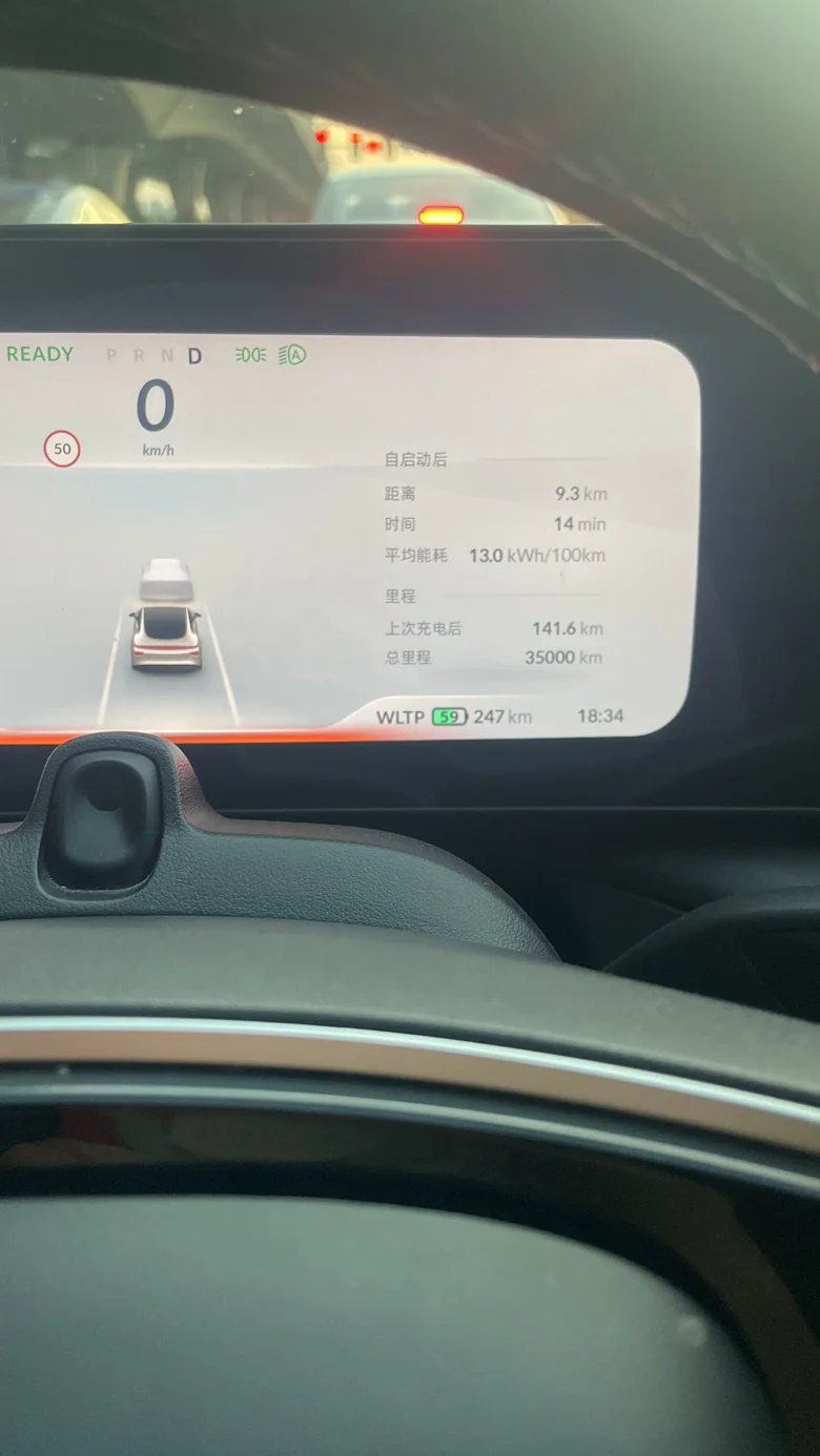

❤️一般情况下,开车加空调能耗在13-15kwh/100km,属于正常
❤️如果不开空调,能耗可以达到12kwh/km,就属于比较省电的状态,如果可以达到12kwh/km,就可以接近表显续航了 。

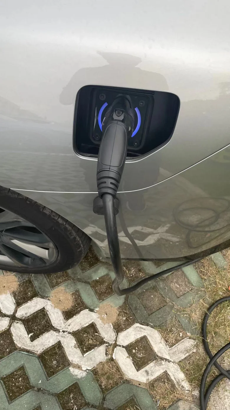

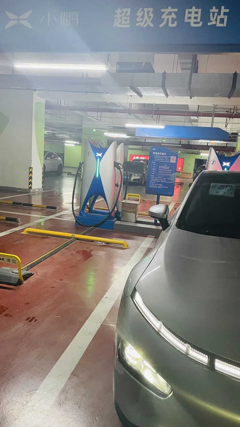

1⃣️尽量选择室内场所充电,南通的超冲站都是商场停车场🅿️,充电条件还是很不错的。
2⃣️及时充电,随用随充,切勿等电量过低再充,佩奇一般会在电量剩余40公里会提醒要尽快充电,如果此时仍然继续行驶,电池就会出现深度放电的情况,同样会缩短电池寿命。所以电池剩余电量不多时,要及时充电。我一般剩余🪫100左右就会进行充电了,也很好避免了续航焦虑❌

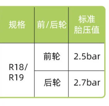

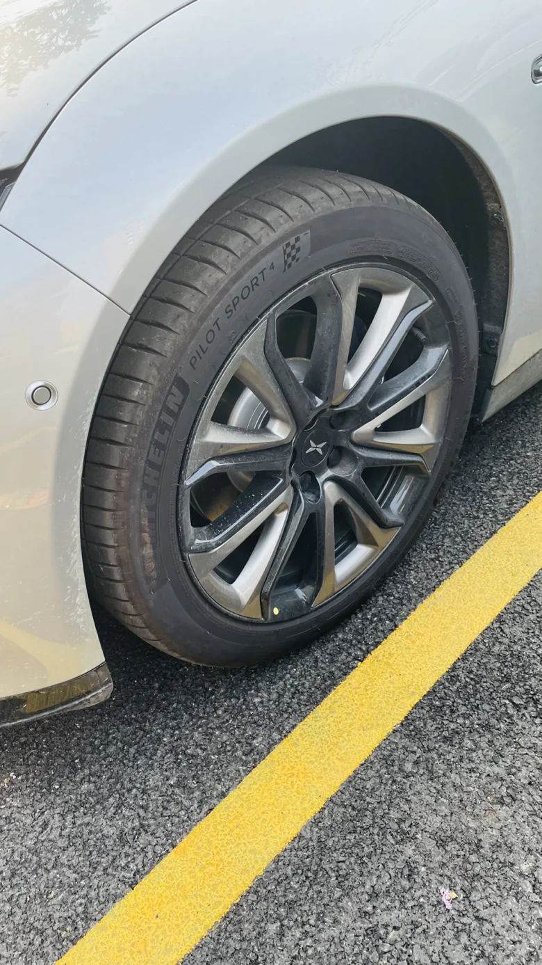

3⃣️定期检查胎压,比如像p7,前胎压值是2.5,后胎压值是2.7。因为胎压过低会增加车辆能耗,保持正常的胎压值就可以省下不少的电。

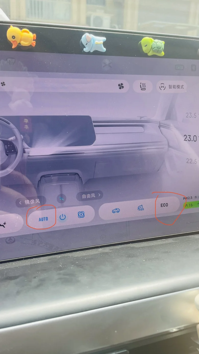

4⃣️ 最近天气还是比较热,空调是必不可少的,推荐使用Auto 模式,空调自动适配最优风量,而且可以自动除雾。如果希望能耗降低,可以选择Eco 模式,空调输出功率会降低,但制冷效果会略微下降。温度建议调至23度,可以同时兼顾舒适和能耗。

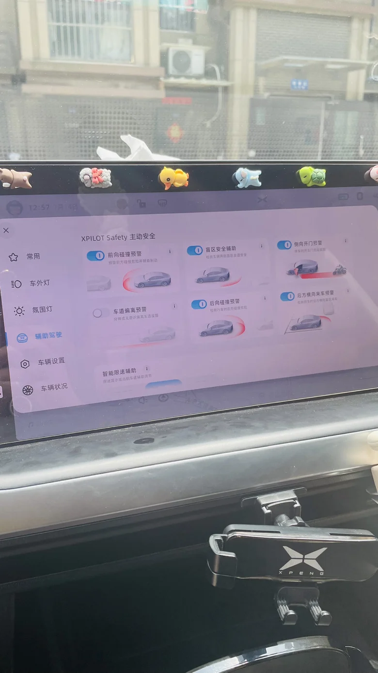

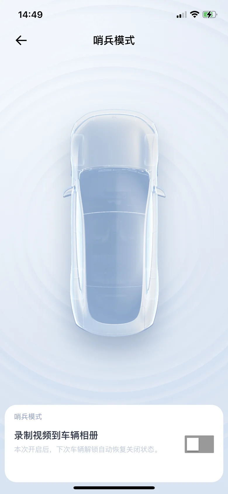

8️⃣ 当车辆停放在比较安全的区域,就可以关闭哨兵模式,目前ota 后的哨兵模式更加灵敏了,所以相对比较废电,关闭后可以节约不少的电。
目前佩奇也陪伴了我快2年啦,我的里程也来到了35000公里。在续航方面,我感觉还是比较出色的,冬天差不多可以达到300公里,夏天可以达到350公里,还是非常给力啦!
