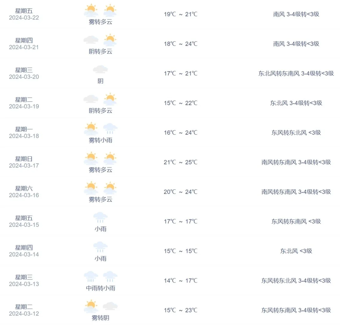

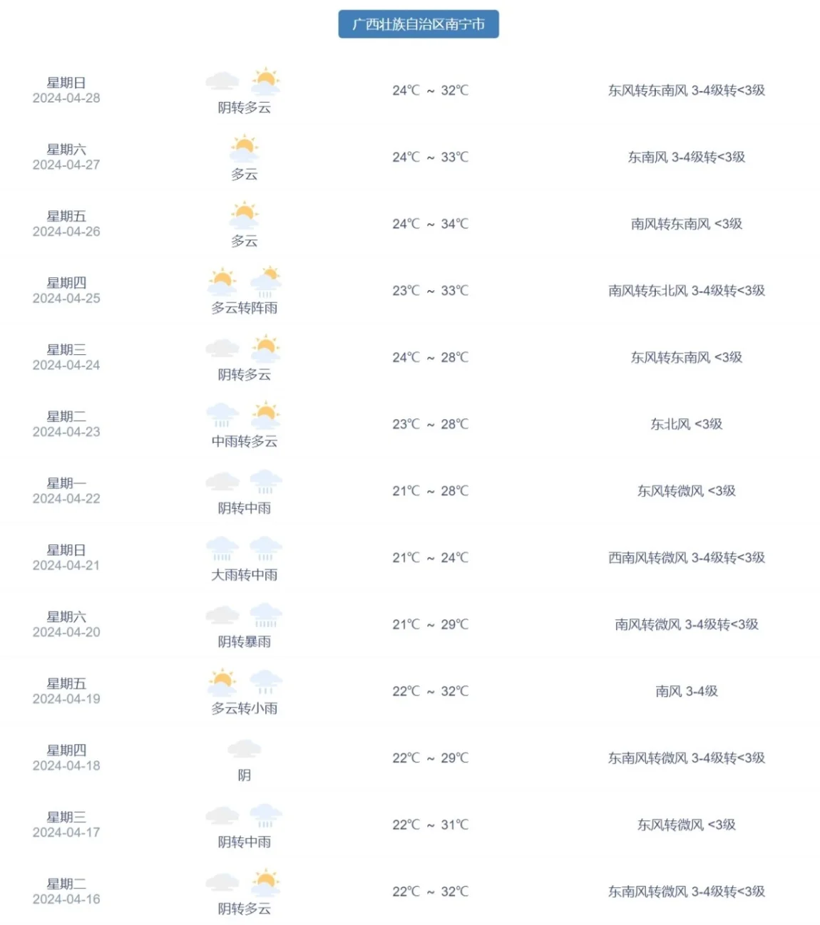

作为理工科毕业生,为了让数据真实且有说服力,我费了一些功夫查询了南宁的历史天气记录(包括中国气象网在内的大部分气象网站或气象app只能查询当日前后7天的数据),如下图:
从数据可以看到:
南宁3月12日—22日,天气阴雨为主,最低温度15℃,最高温度25℃。
南宁4月16日—28日,天气阴雨转晴,最低温度21℃,最高温度34℃。

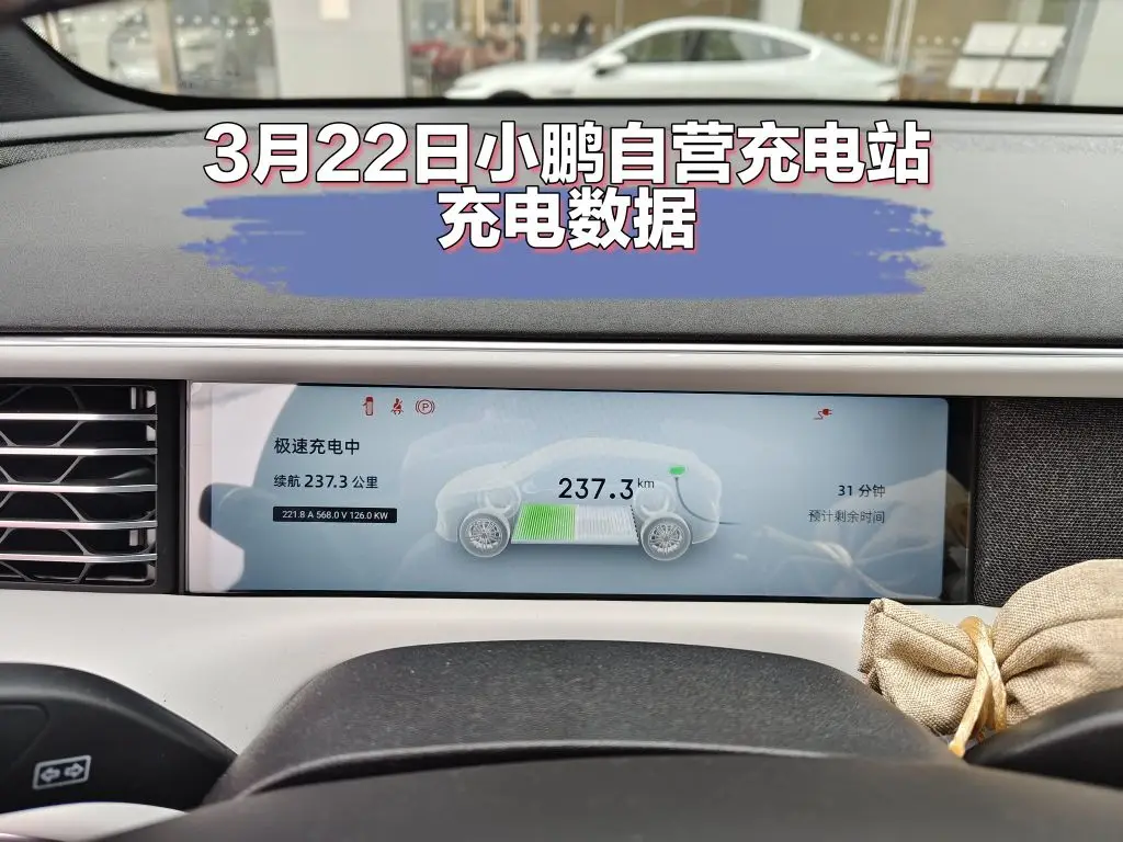

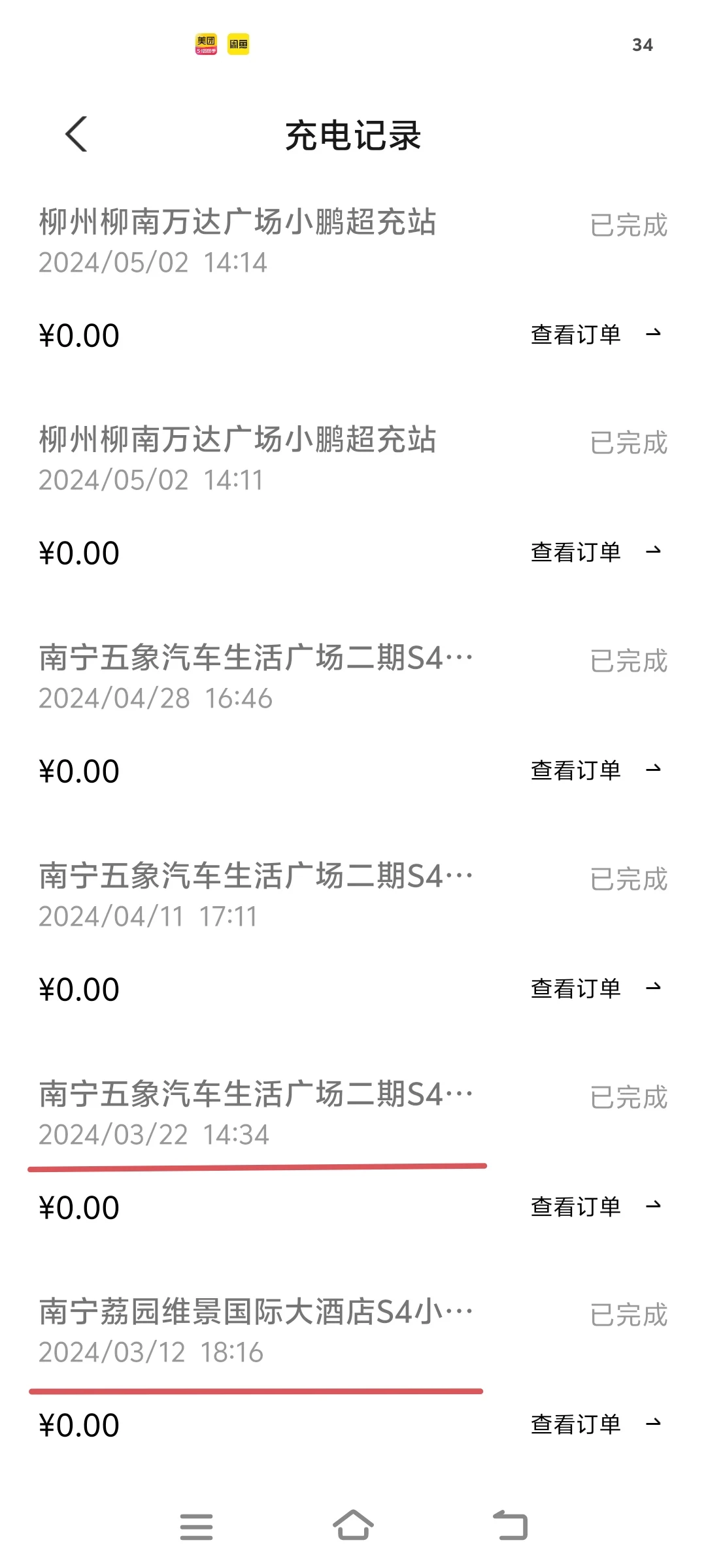

提车回来我基本是在小鹏自营充电站补能,其中在3月份和4月份分别充电两次,按照充电的时间作为起点和终点形成一个行驶周期,里程统计和计算如下:

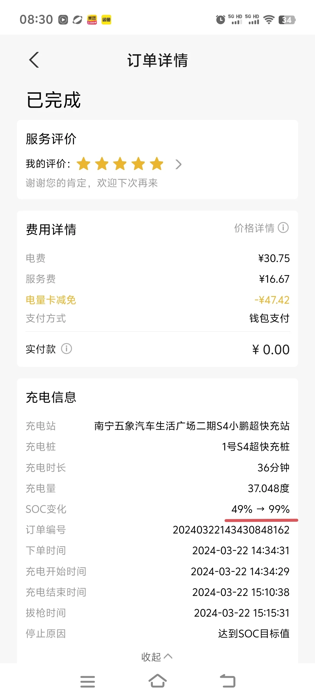

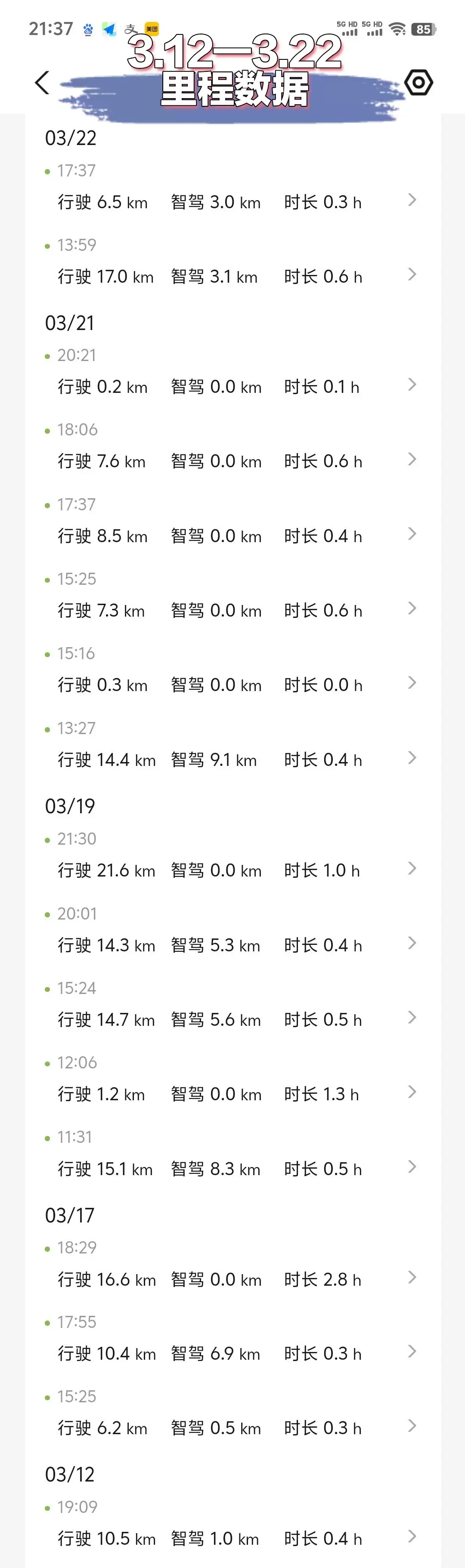

3月12日18:16开始充电,到3月22日14:34开始新一轮充电这个区间里程数据如下:
3.12:10.5km
3.17:33.2km
3.19:66.9km
3.21:38.3km
3.22:17.0km
总计:10.5+33.2+66.9+38.3+17=165.9km
3月22日充电前剩余里程为:470*99%*49%=228km
那么该行驶周期里程数为:228+165.9=393.9km
其中开启过哨兵模式消耗大概15km,则总计393.9+15=408.9km
所以续航达成率为:408.9/465.3=87.9%

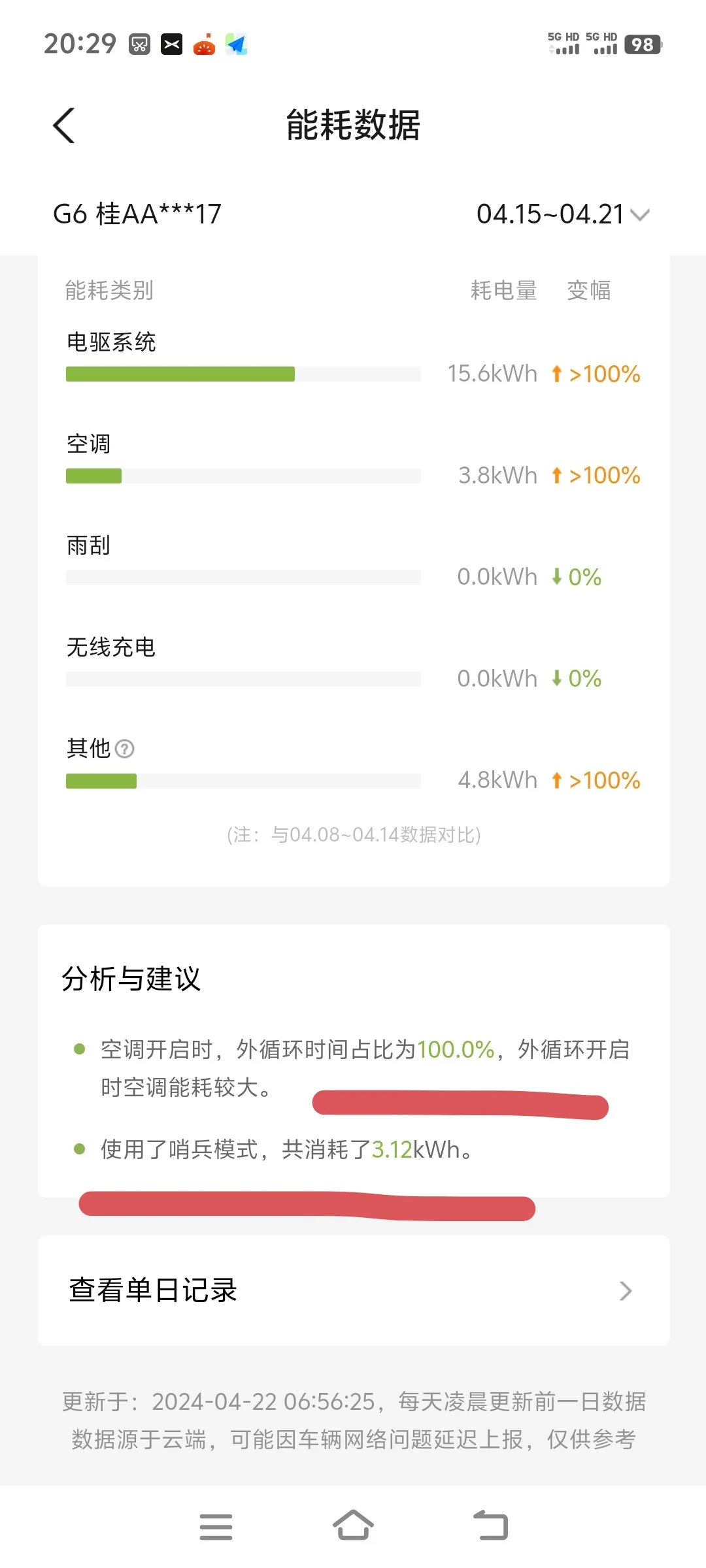

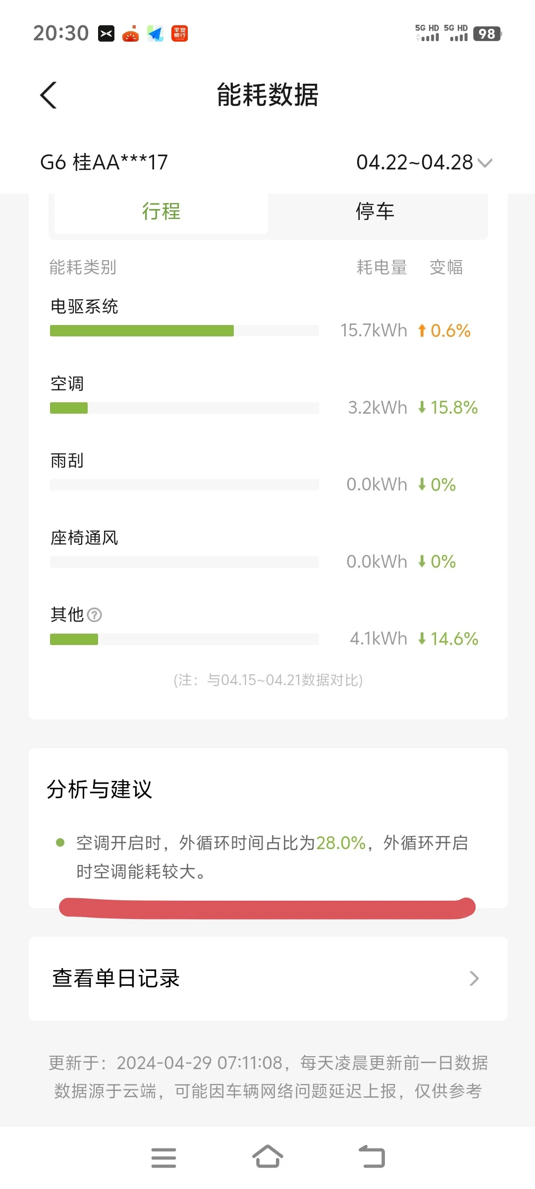

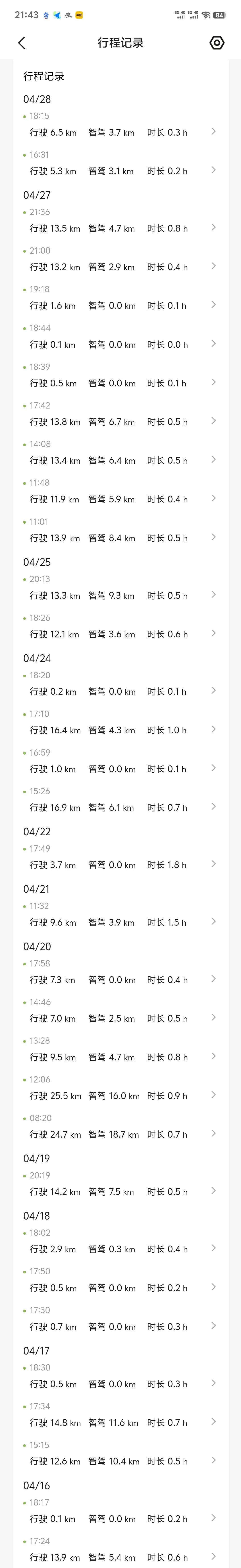

4月份的续航和能耗统计方式如上,我在前文《我的G6续航及能耗真实数据统计》里面做了详细计算,这里不赘述,直接放结果:
4月16日——4月28日行驶周期区间的续航:391.6+30(哨兵模式消耗)=421.6km
续航达成率为421.6/470=89.7%
平均能耗:(11.8+11.8)/2=11.8
结论:随着天气的升温,续航里程达成率有所增加;平均能耗有所降低。需要注意的是,由于南宁这座城市属于夏长冬短的气候,春节过后气温就基本在15摄氏度以上,不像北方城市有零下的气温,所以3月和4月尽管有温差,但相差不大,从续航和能耗变化上看不是十分明显,而且汽车能耗还和驾驶时的风格、车内用电以及路况情况而定。同时,因为存在两个区间我都开启过哨兵模式(按照经验,通常开启一个小时掉1km电量)的情况,加上停车期间车子也会产生基础耗电,所以该数据从严格来说存在一定误差,仅作参考。

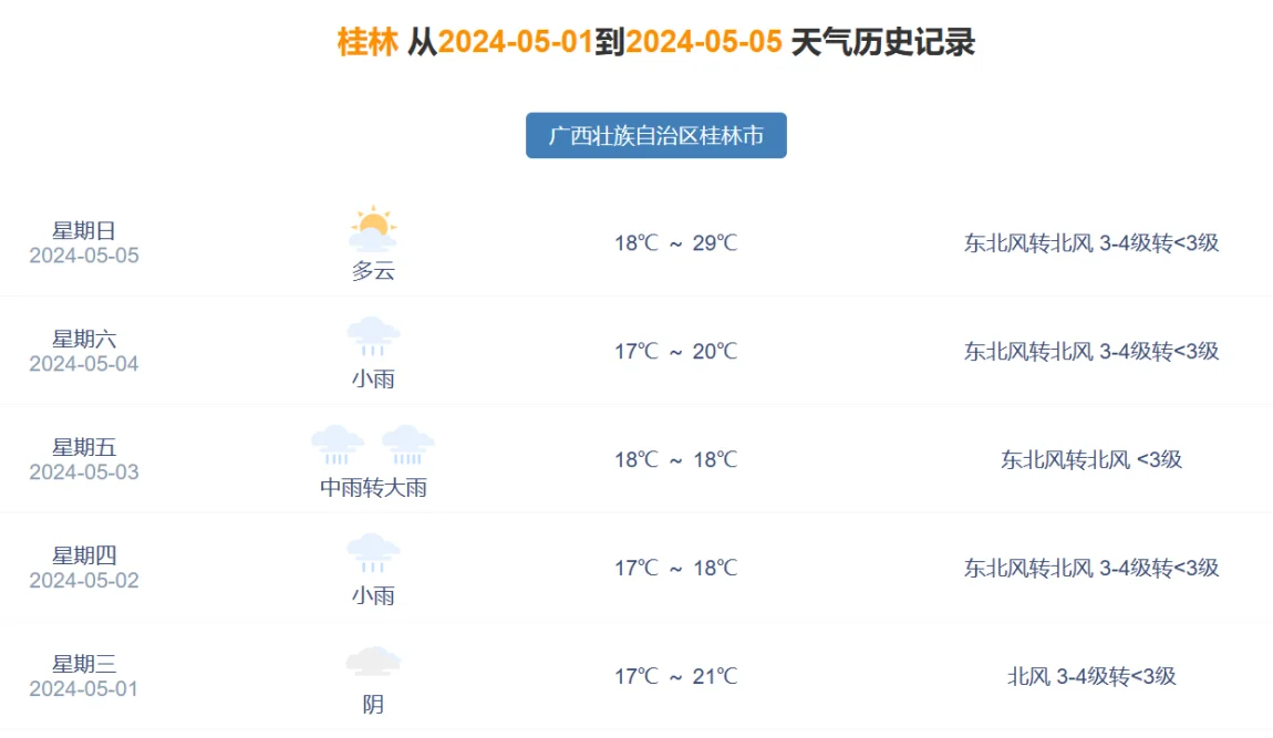

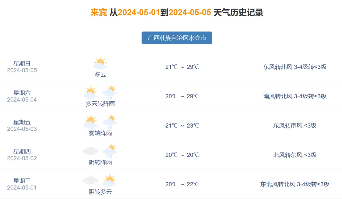

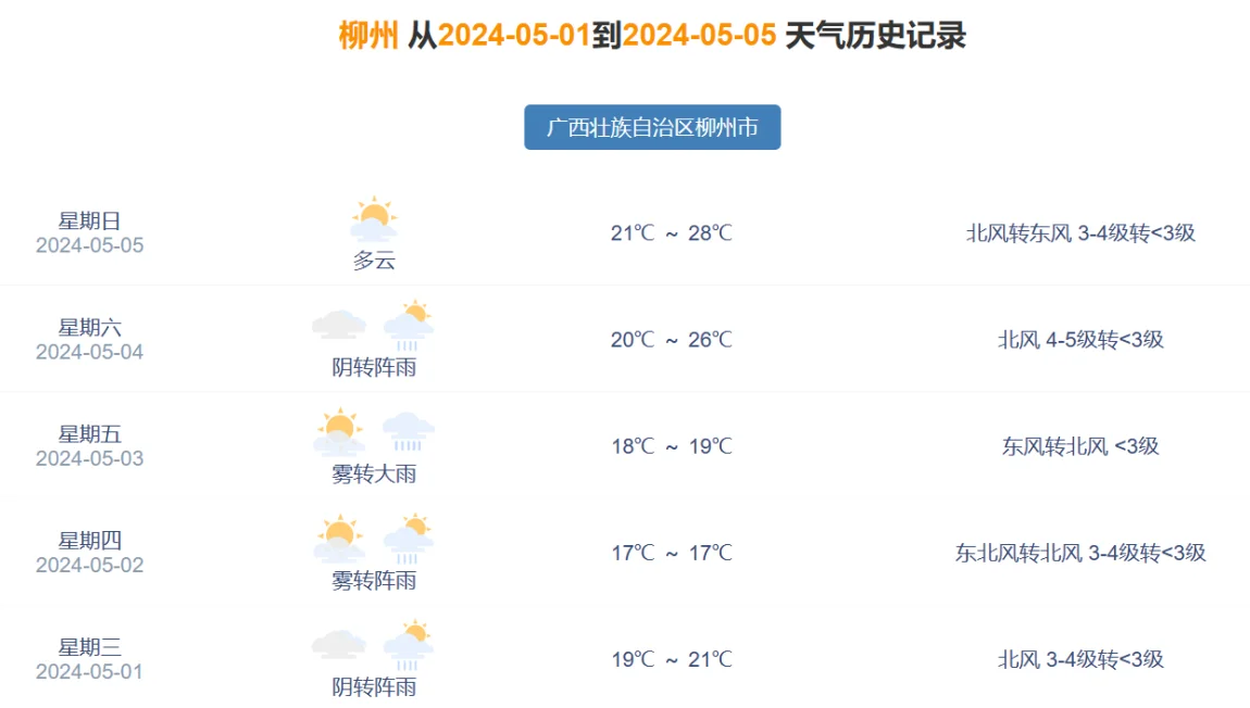

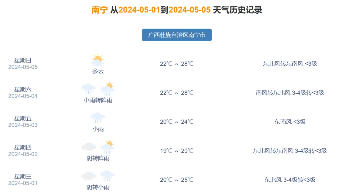

我五一假期在南宁-桂林之间往返,在之前所作《小鹏G6五一假期充电体验及高速续航能耗统计汇总》、《五一自驾三地游及续航能耗测试》文中也详细计算了高速续航里程达成率和平均能耗,这里把当天的气温和数据复述如下,由于我在5月5日从桂林回南宁途中经过柳州、来宾,所以我把四个地方的天气变化图一并列出来:
从天气图可知,广西在五一假期期间,天气由雨转晴,气温是逐渐回暖的。

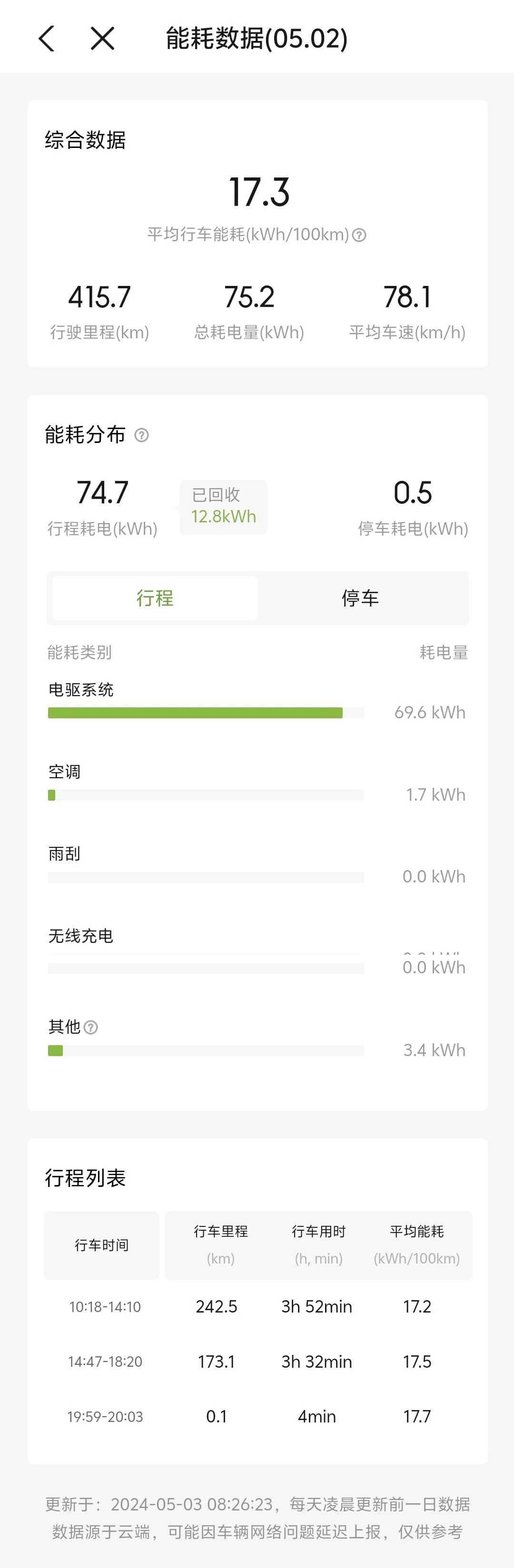

5月2日南宁—柳州—桂林区间行程数据
续航达成率:(85.77%+87.44%)/2=86.61%
平均能耗:17.35

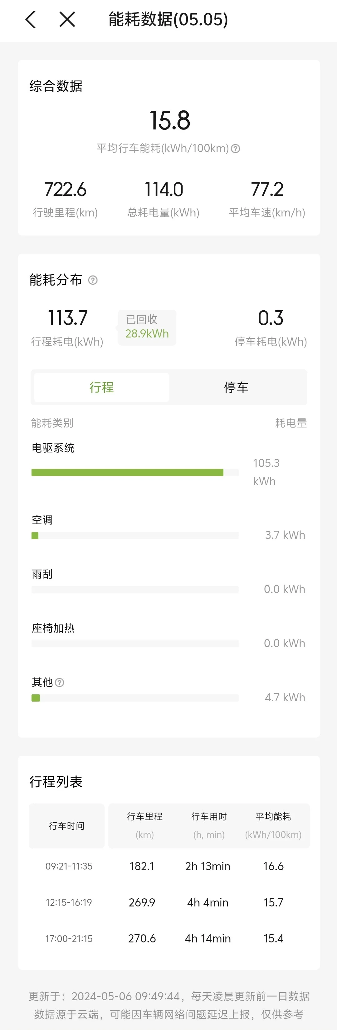

5月5日桂林—柳州—来宾—南宁区间行程数据
续航达成率:(90.66%+93.68%+93.32%)/3=92.55%
平均能耗:15.8
结论:随着天气明显升温,G6的续航里程数增加,平均能耗降低。值得一提的是,5月2日我的G6满载,5月5日基本空载,重量变轻,这也对续航和能耗有所影响。

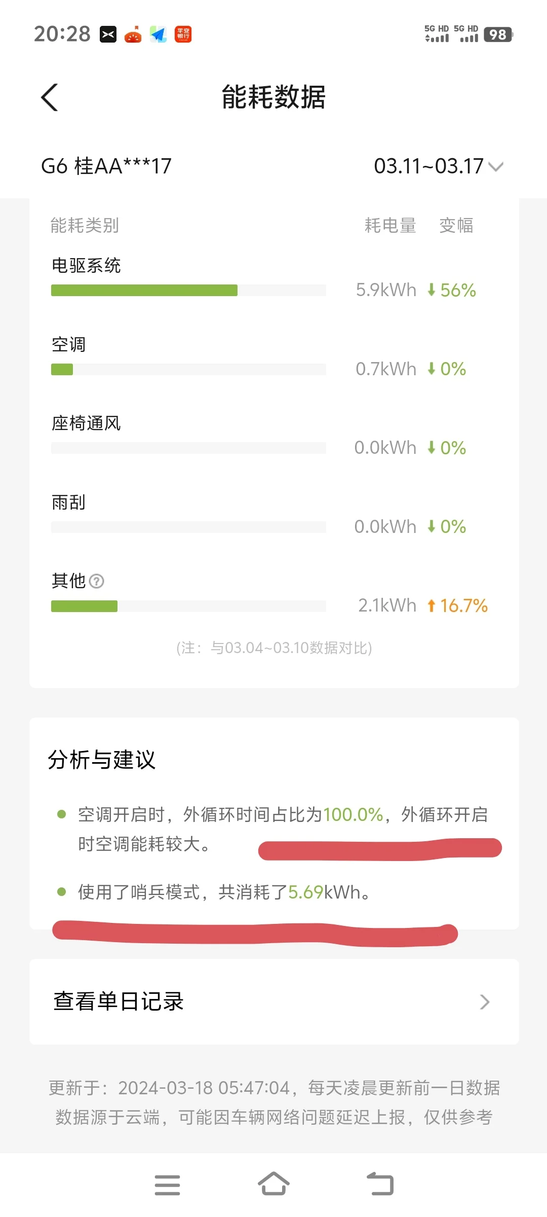

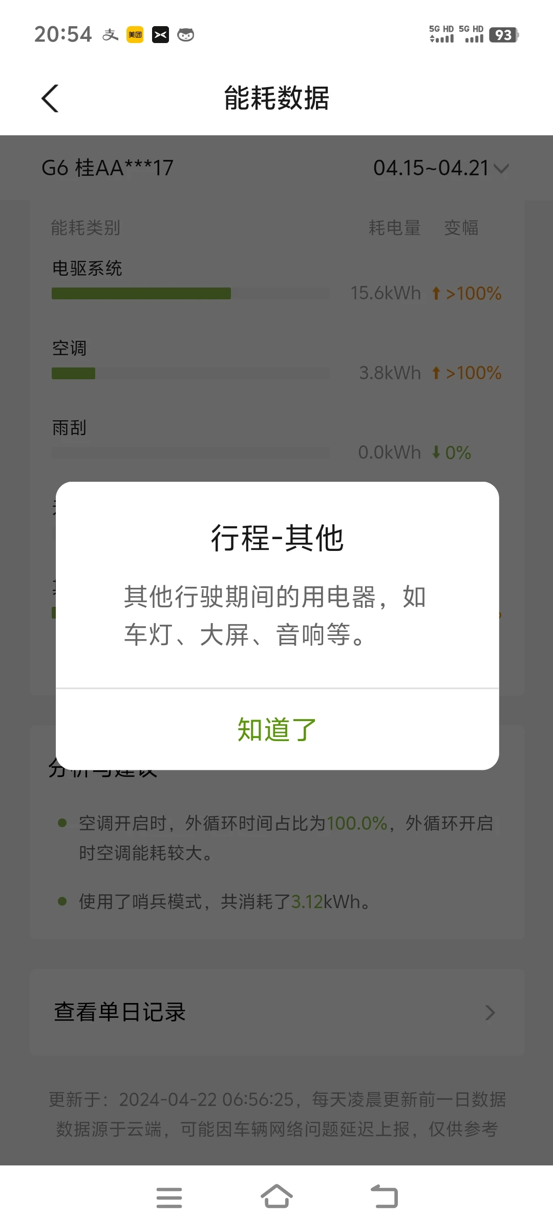

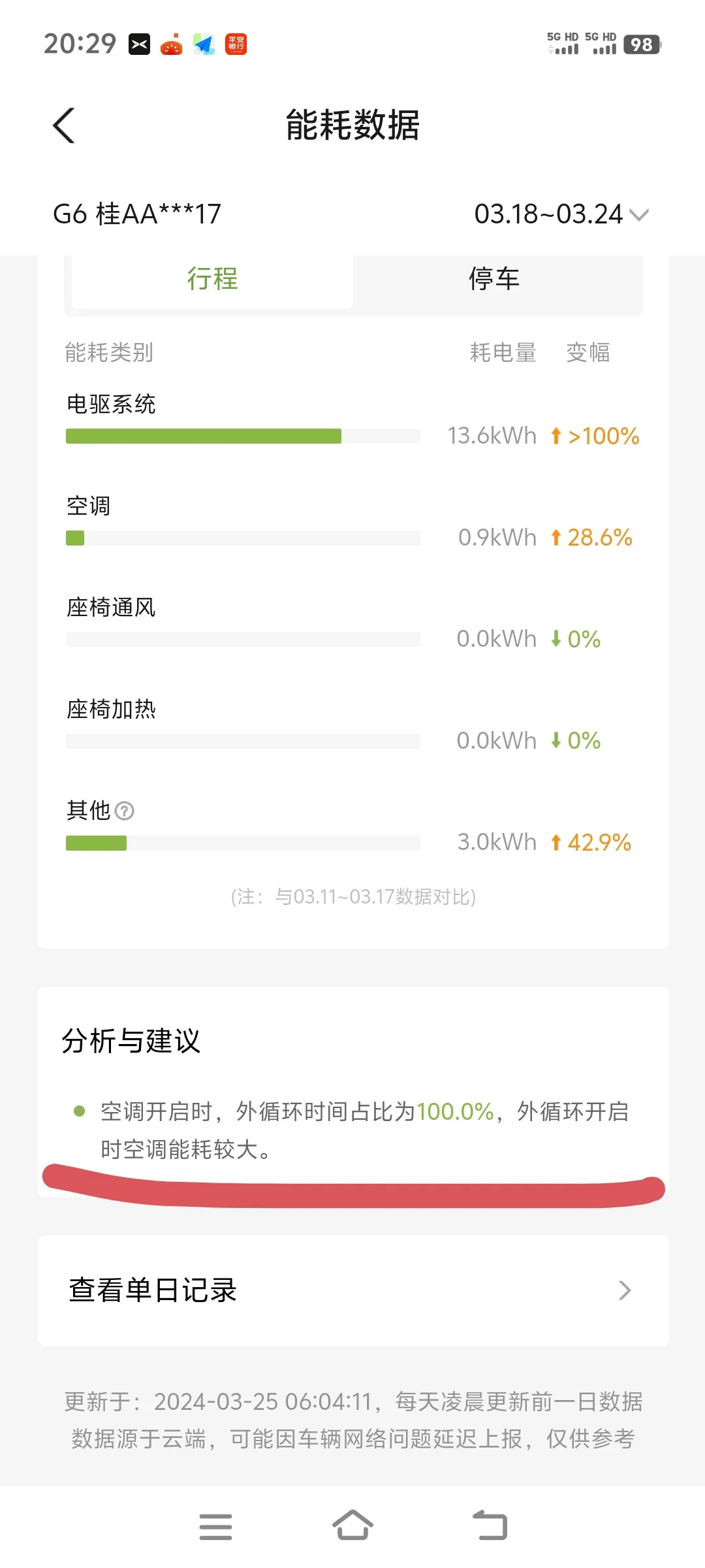

同时,通过能耗分布来看,无论城市还是高速,能耗的大头还是电驱系统,其他行驶期间的用电,例如空调、车灯、中控屏幕、音响等也会造成电量损耗,尤其空调开启外循环模式,耗电量会增大,从而影响续航;停车状态下长时间开启哨兵模式,也会加剧造成电量消耗。此外,通过高速上开NGP的观察(仪表盘屏幕开启实时能耗),开启智能辅助驾驶,会比人工驾驶能耗低一些——就如同开油车上高速开启巡航定速会比手动驾驶更省油。还有,我的G6目前能量回收是标准模式,如果开启高能量回收模式或者单踏板模式,续航和能耗的成绩则更佳。

3、车内用电:如空调、音响、加热、手机无线充电和灯光等设备的使用,都会额外消耗电能。我之前空调开启外循环模式,后来看到能耗统计建议后,改为内循环,请鹏友们也注意,能省一点是一点。
