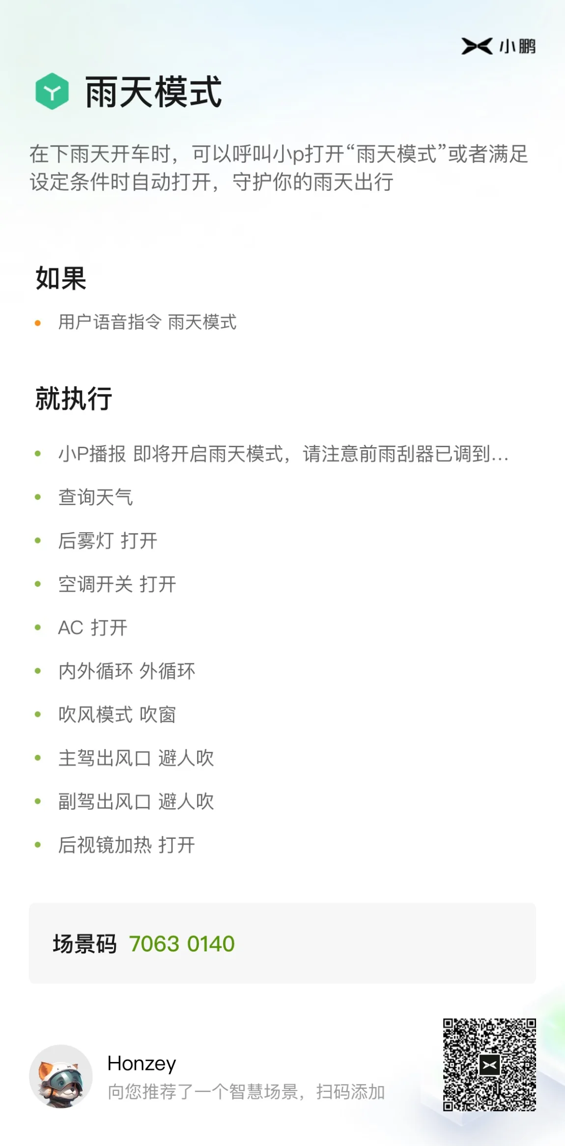

(一).雨天模式
1.场景码:70630140
2.场景打开方式:该场景可以通过呼叫小P打开雨天模式或者满足设定条件时自动打开,场景打开时小P会播报:即将打开雨天模式,请注意雨刮器已调到自动模式,并根据需要打开后雨刷👻。
3.场景设置理念:
1️⃣雨天由于湿度大,容易导致前挡起雾,所以雨天推荐开启空调,并打开前挡出风口,避免起雾影响视野。
2️⃣雨天视野不佳,所以推荐打开后雾灯,让后车可以在较远的距离发现你,保持安全距离行驶。
3️⃣雨天一般温度较低,所以该场景运行时会自动设置空调出风口避人吹。
4️⃣雨天行驶时后视镜有时候会有雨滴,所以该模式还会自动打开后视镜加热。
5️⃣该模式下还会自动把所有车窗都关闭,防止忘记完全关闭车窗导致雨水进入车内。

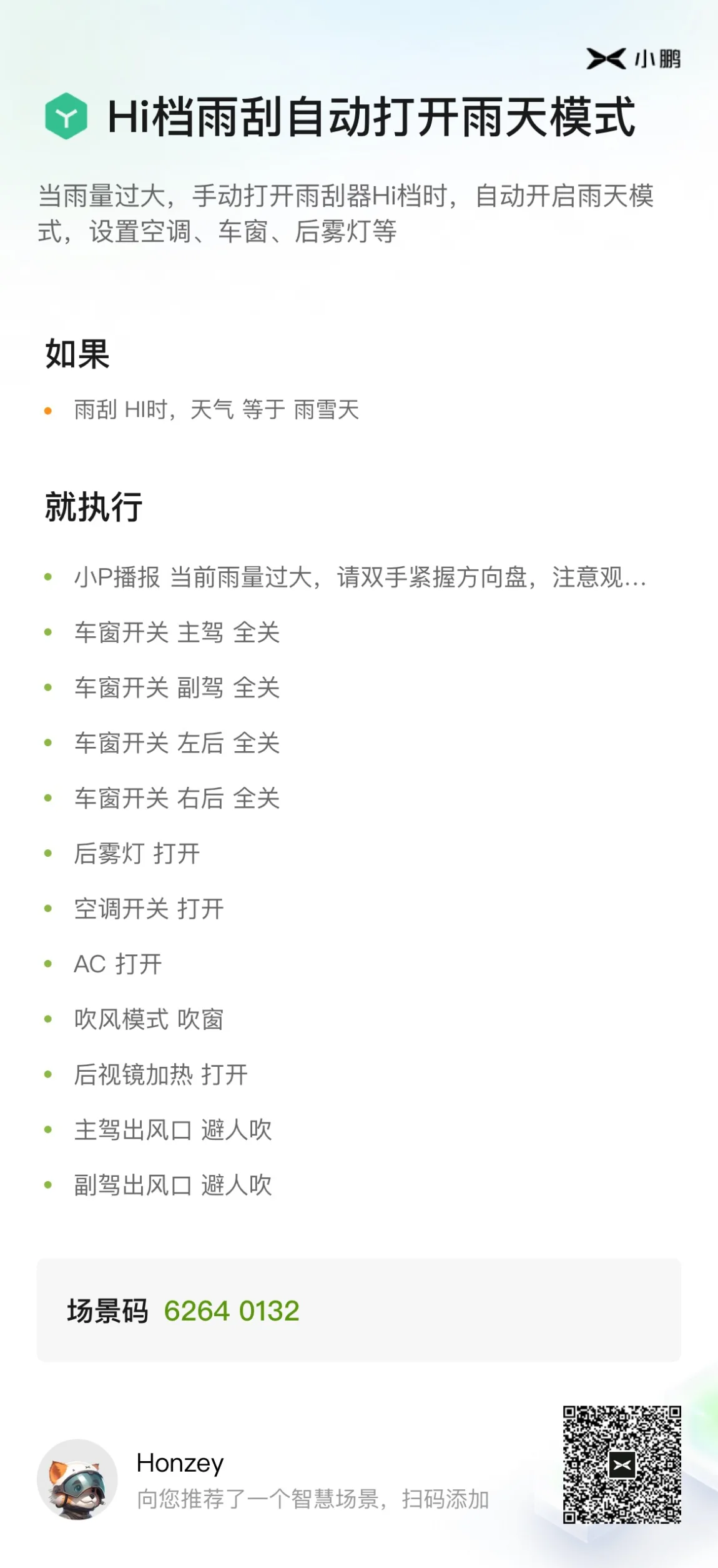

(二).Hi档雨刮自动打开雨天模式。
1.场景码:62640132
2.场景启动方式:当手动打开雨刮器Hi档并天气是雨雪天时,自动打开雨天模式。
3.场景设计理念:有些时候雨较小时,并不需要打开雨天模式。但当雨下的很大,自动雨刮速度可能跟不上需求,所以会手动把雨刮器调到Hi档,这个时候会自动触发雨天模式,小P会播报:当前雨量过大,请双手紧握方向盘,注意观察路况,减速慢行,安全才是回家的捷径~😋

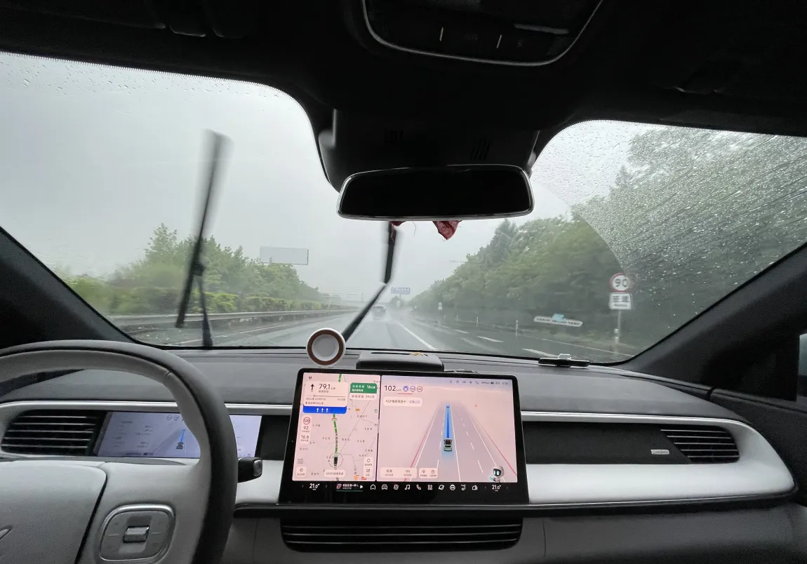

最后,以视频的形式看下雨天开启NGP的时候需要注意的事项吧~
