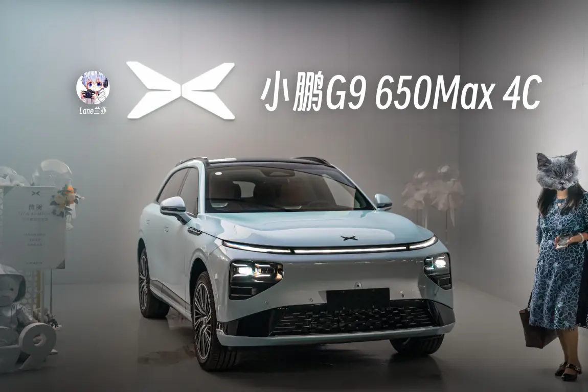

这是一篇迟到的提车日记。时间回到2023年10月26日,提到了心仪已久的小鹏G9,具体配置是 2022款G9 650Max 4C 微光蓝 21寸多幅轮毂

然后验车环节,检查车身漆面到内饰、空气悬架升高降低的高度、轮胎玻璃出场日期是否都早于和铭牌日期。在检查的过程中其实可以发现在车身覆盖件上黑色的塑料饰板出现了很多太阳纹。因为车辆是车龄5个月的,怀疑是洗车过程的不当,例如在洗车时没有先预洗冲掉泥沙再擦拭,而是直接擦拭,这类的原因造成的。但是因为自己有一定的汽美经验,想着可以自己进行抛光处理,所以还是选择了接受。不知道是不是全国的交付中心,反正就黄埔中心这个来说,还是需要加强培训。

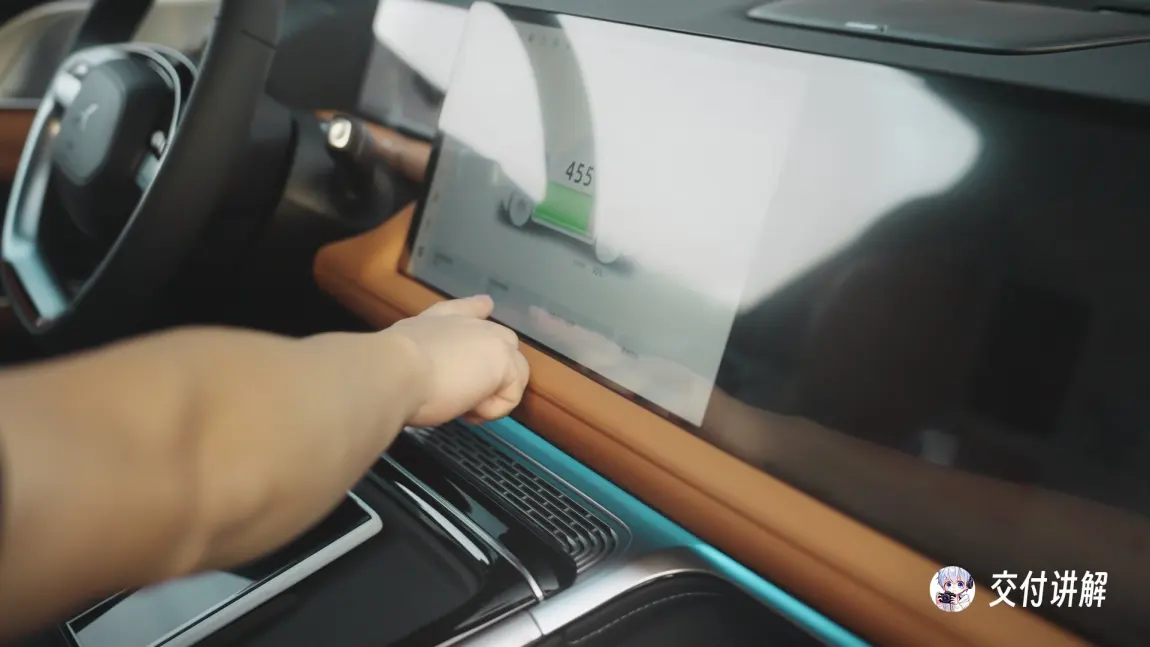

上完牌照就是车辆讲解,这一部分是另外一个人(不是付款当时的交付)进行的讲解,体验还不错。
