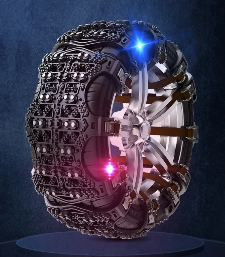

“千里冰封,万里雪飘”,全国很多地区已经进入了寒冬,虽然银装素裹的世界犹如童话的世界一般。但是,这种天气对行车来说却不是一件好事,道路地面湿滑,这种天气以极易引发交通事故。所以这时候可能要考虑给小p装上防滑链了,下面就给大家普及一下相关防滑链的知识,希望对大家有用。

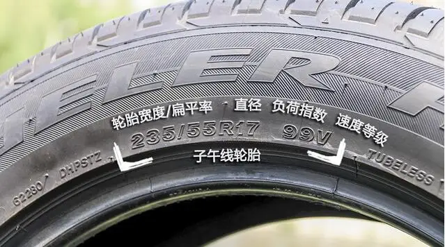

雪地行驶的防滑链选择可不能马虎,不要觉得所有的轮胎就配所有的防滑链,这是有窍门的。了解车辆轮胎的尺寸,才能选择合适的防滑链,保证行驶的安全,一般的防滑链购买都需要轮胎的宽度/扁平率和轮胎内径的大小这些参数参考,此外防滑链也有尺寸限制,安装防滑链后,行驶速度一般不要超过每小时50公里,行车时,避免急刹车、急前进、急转弯和连续空转的行为。当车辆驶入无需使用防滑链的路面时要及时卸去。

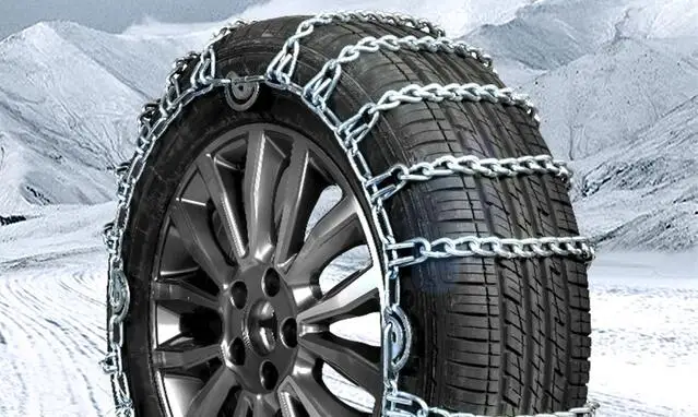

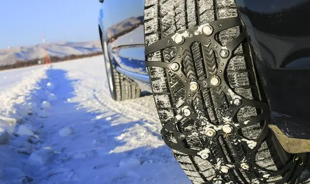

市场上常见的工业制成品中,汽车防滑链从材质上来说通常分为聚氨酯橡胶、牛筋、钢铁材质三种。

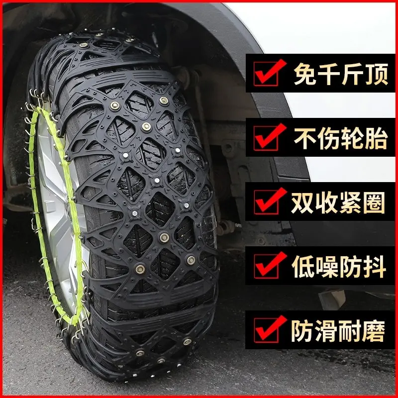

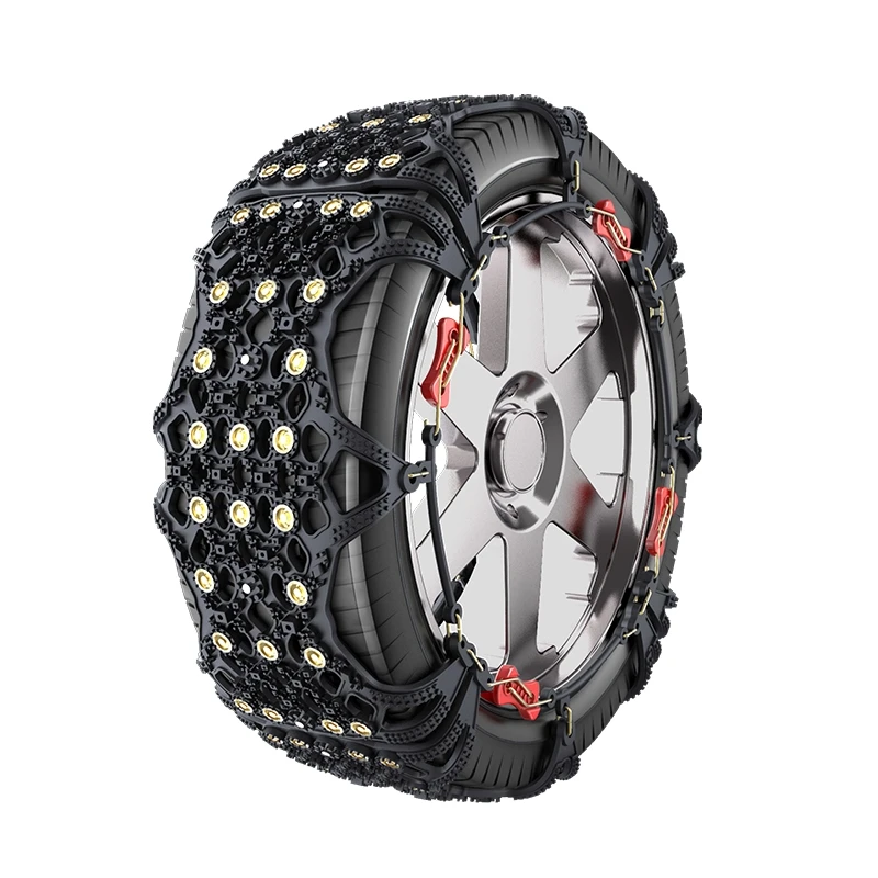

就轿车/私家车使用的汽车防滑链而言,目前铁制防滑链因其对路面和轮胎的双重损害都很大,正在逐渐淡出市场。取而代之的是更加经济耐用且涉及更加人性化的橡胶和牛筋防滑链,因为其内侧紧贴轮胎表面,外侧有钢钉和特质纹理,所以既不损伤轮胎也保证了防滑性能。
车辆根据不同的车型,车辆的轮胎大小也不一样。所以防滑链的选择首先就是选择与车辆轮胎大小合适的防滑链,如果是不匹配的,那么就会导致无法安装。另外就是防滑链大小的选择,小P一定不能买大号的,因为轿车底盘都是比较低的。
