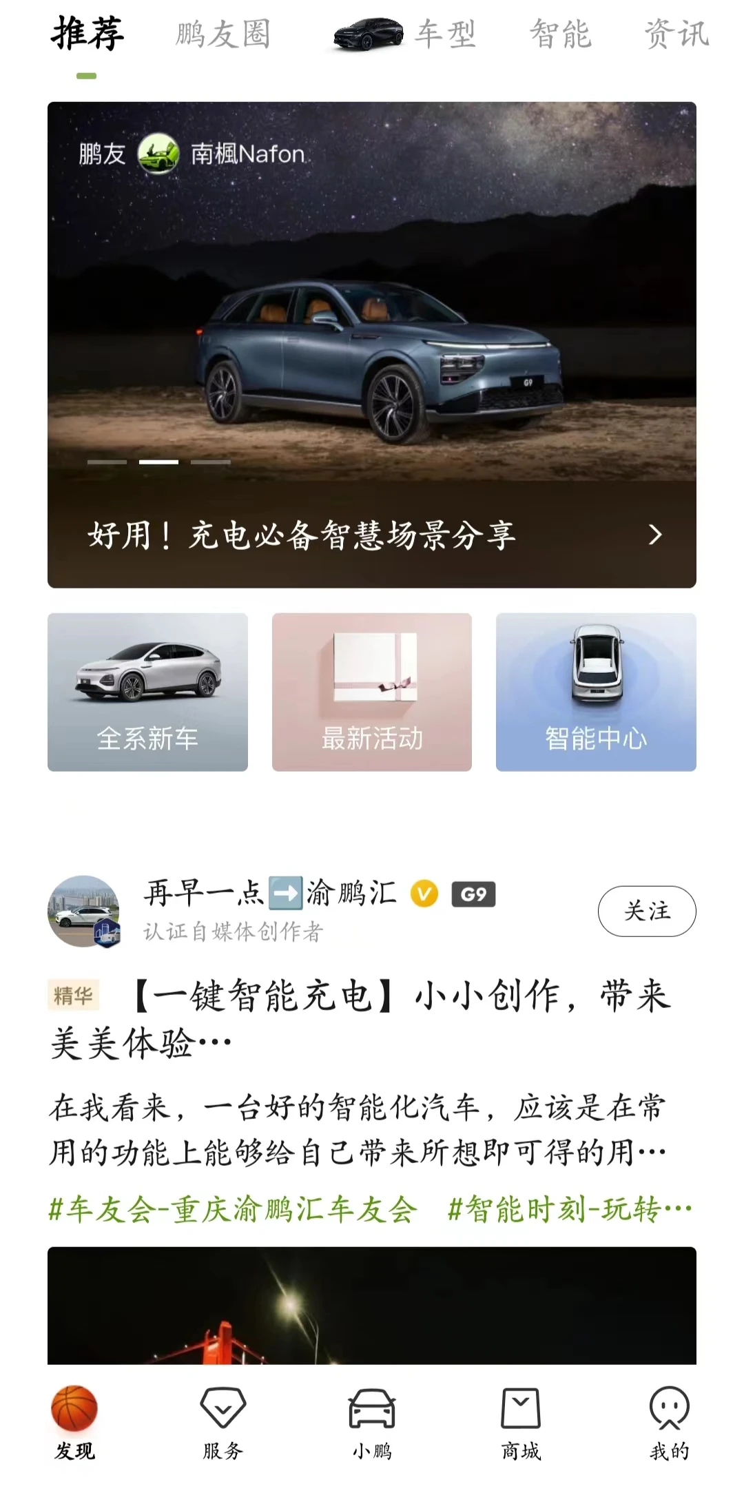

今天一早,论坛首页连续两个关于充电智慧场景的推荐,抱着学习提升的态度,我认真揣度一番,深有收获。看完之后才发现,车型配置不同,导致场景模式的选择侧重点也不同。
首先关于充电口的启闭问题,最担忧的安全问题根本就不存在:

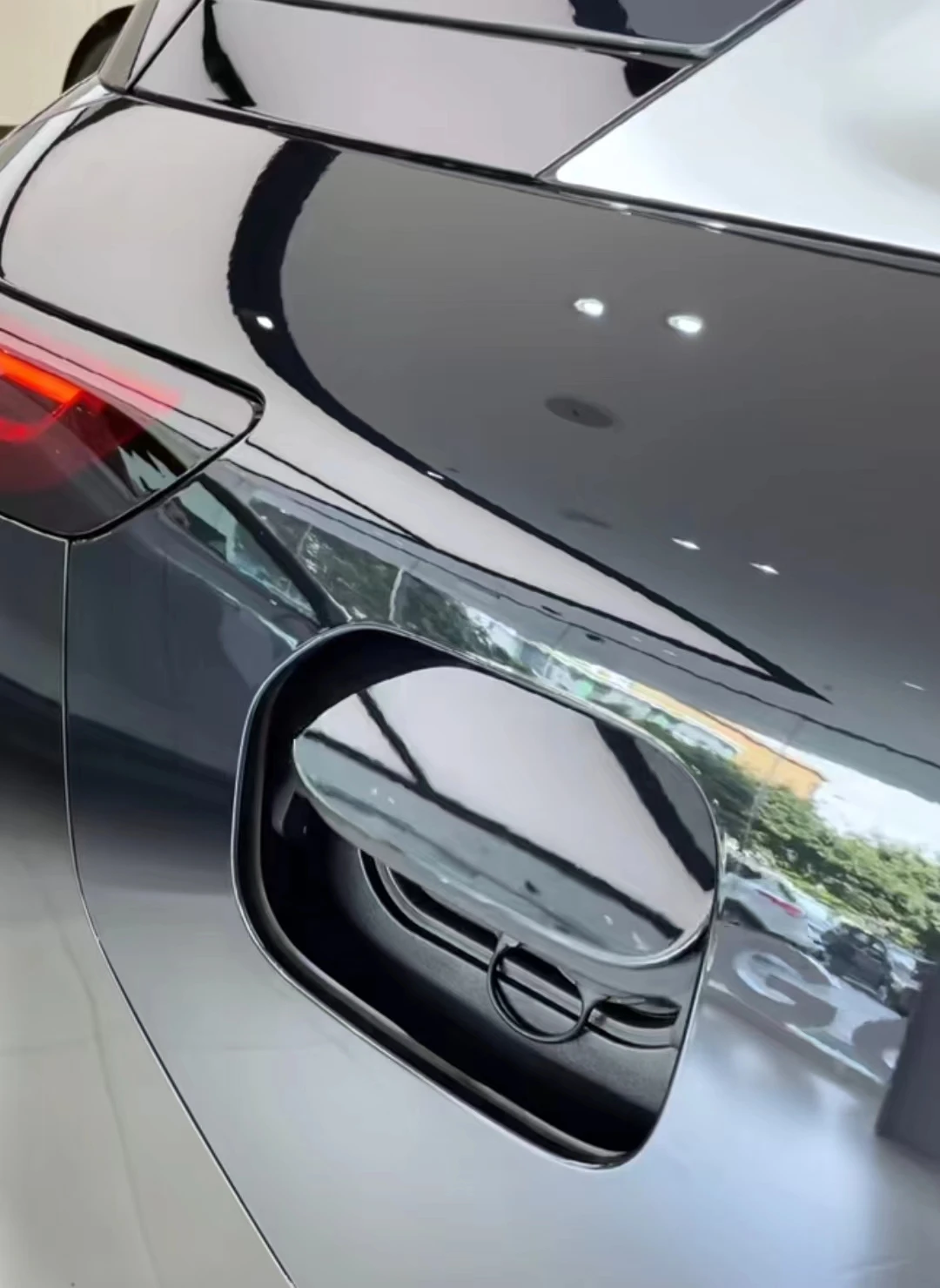

这是两位G9车主,G9的充电口是隐藏式的,也就是上滑到内置的(查阅了下P7i也如此

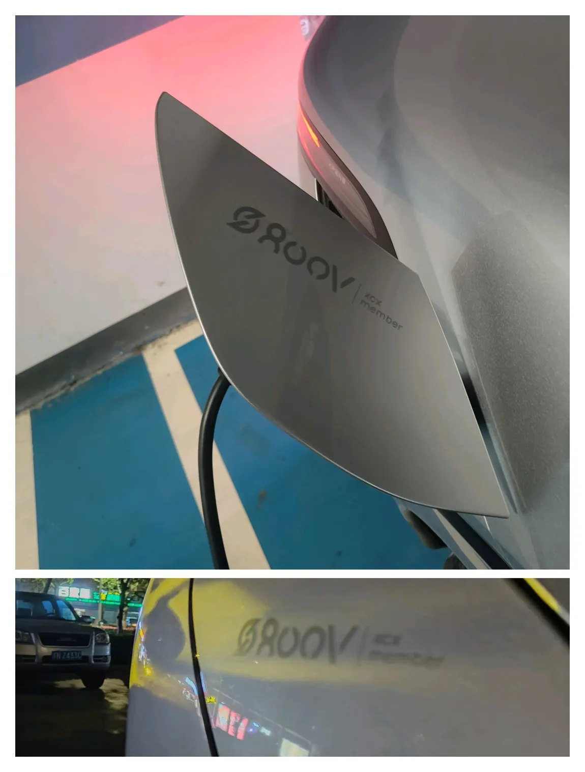

而我们的G6和X9是这样的外翻的。(P5也是外翻,只是没电动好像)
所以行车安全问题是针对车型而来的,P7和G9大佬们随意,其他车型请谨慎考虑。
闲话说完,正事来谈
如何玩转智慧场景,其实在需求相同的情况下,设置是大同小异的,就拿两位车主的场景设计逻辑来说基本一致:都是通过剩余续航和位置判定,辅以挡位加强条件约束来实现充电口打开这一最终需求
参考@再早一点➡️渝鹏汇 大佬的文字描述:

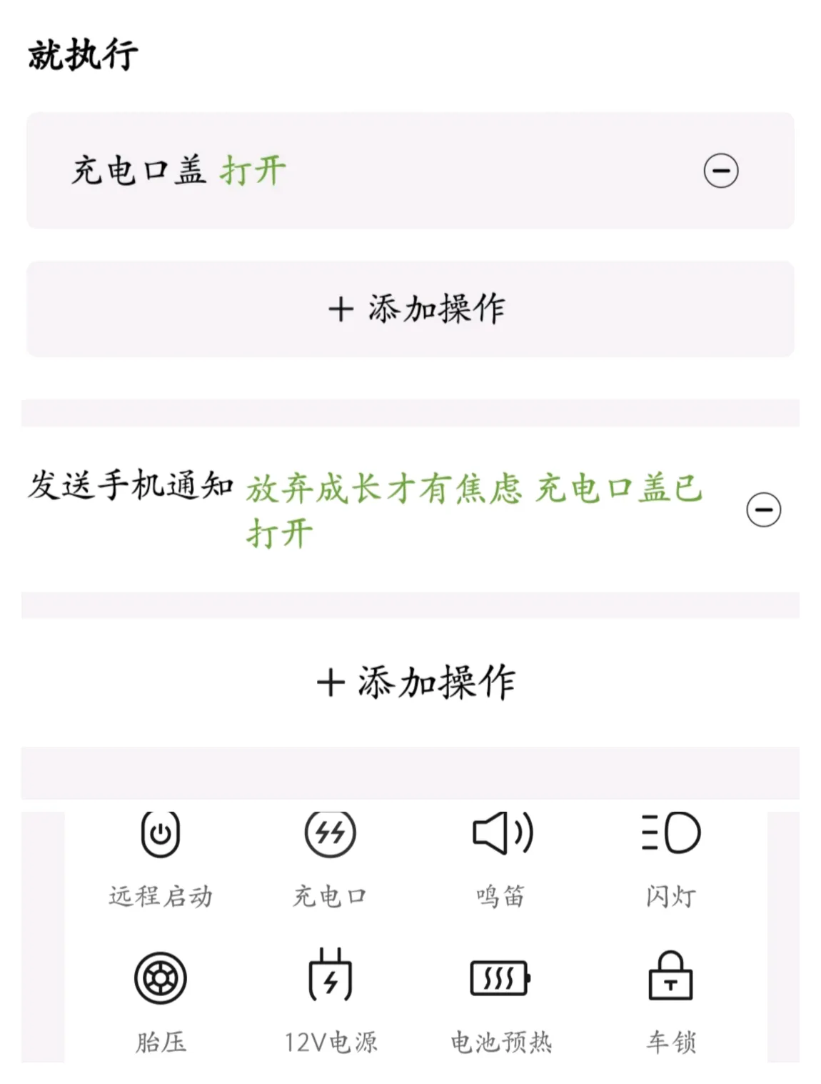

1.触发条件:“档位切换”选择“P档时”,“剩余续航”选择“0-450公里”,“车辆位于”选择“家300米内”,“环境光照”等于“黑夜/地库/隧道”。上述触发条件均为同时满足条件,基本上可以准确锁定我的充电场景。
2.执行动作:“充电盖口”选择“打开”,“大灯控制”选择“关闭大灯”,“车窗开关”选择“全关”。上述执行动作均为同时展开。
我们可以看出来,触发的条件主要利用挡位切换为P档,位置在家300米内,同时增添了光照环境的状态 来锁定具体场景模式。
我觉得两位大佬认真思考过,位置的限定越小,其实对定位精度考核很严,导致的误差概率也就越大,结合状态来 同时满足 ,对安全及逻辑保障都很到位。

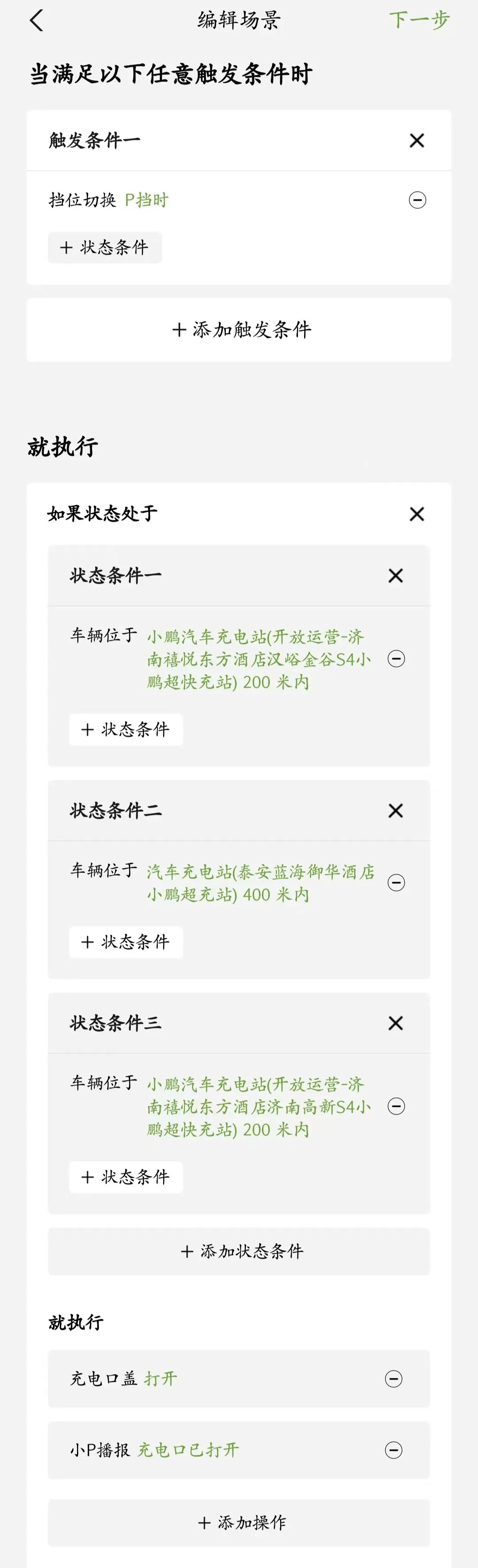

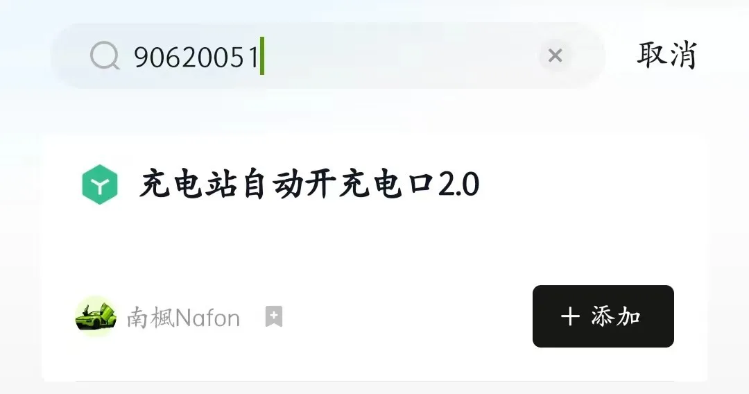

因为上述大佬没有提供场景码,我们就拿
我们根据设置来进行分析,与上述不同的是,这里判定仅为挡位与位置的选定。为何选择不同,我们来详细解读下:
1、第二位作者的定位是到特定地址,用意本来就为充电;
2、位置范围不同,根据实际情况调整定位范围(200到400米)问题;
从两位设定,我们可以得出操作的必要考虑为:
1、特定场景与日常重复性无关的区域,最简单的判别即可
2、家充这类与日常重复性较高的区域,应考虑特定限定,如续航里程剩余;

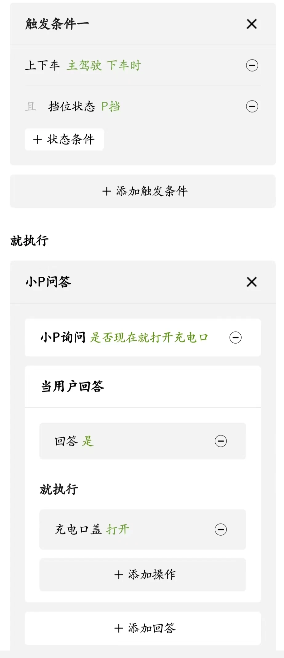

👧问:特定场景长时间堵车,未进入充电区域,如果误挂P档,G9和P7问题不大,其他车型怎么处理 ;
👴解:其他车型可以更改挡位为下车加挡位操作,增加一道语音问答来加强安全逻辑;

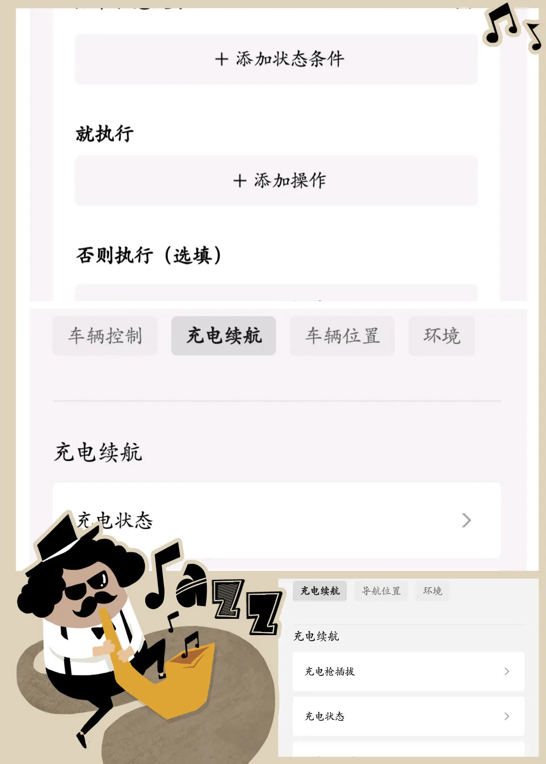

👧问:家充场景,设置的续航里程过高,而且充电口与下车口位于两侧,不易查看,容易在日常活动中长时间误打开;
👴解:我们本来想利用执行——高级——状态处于——充电续航——充电枪插拔中的否则关闭来解决这一误操作,后来发现处于状态里面没有关于充电枪插拔选项。
后来想了想,充电口手机APP本来就能操作,通过信息提醒,然后车主自己关闭即可,反正不涉及到安全问题。

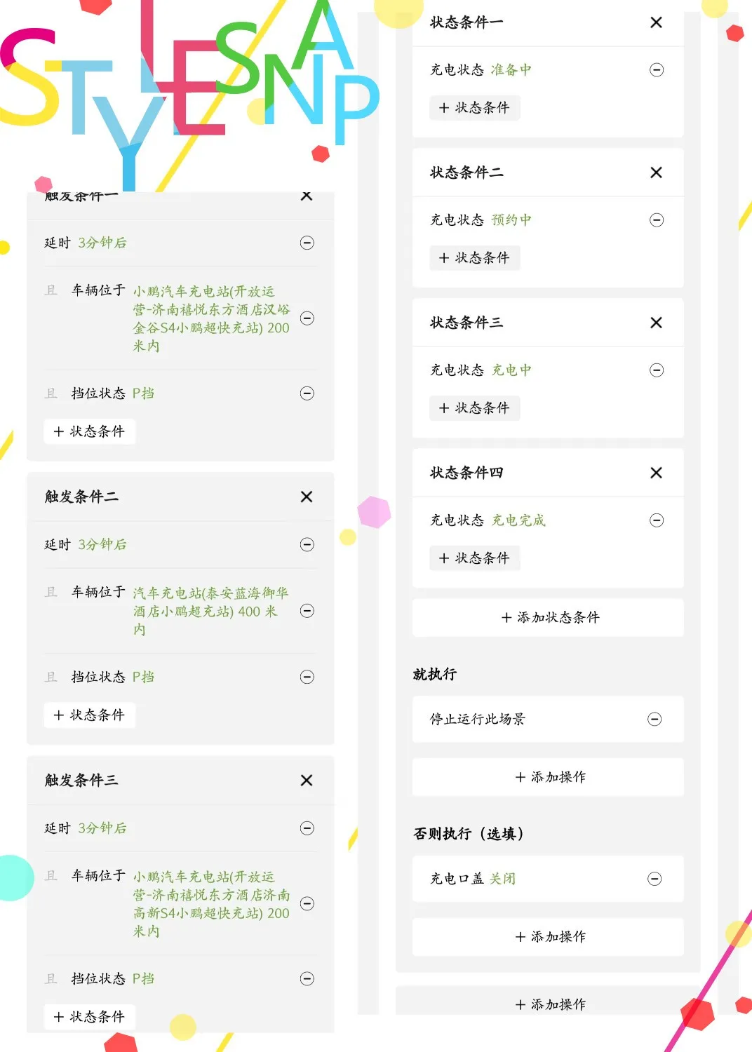

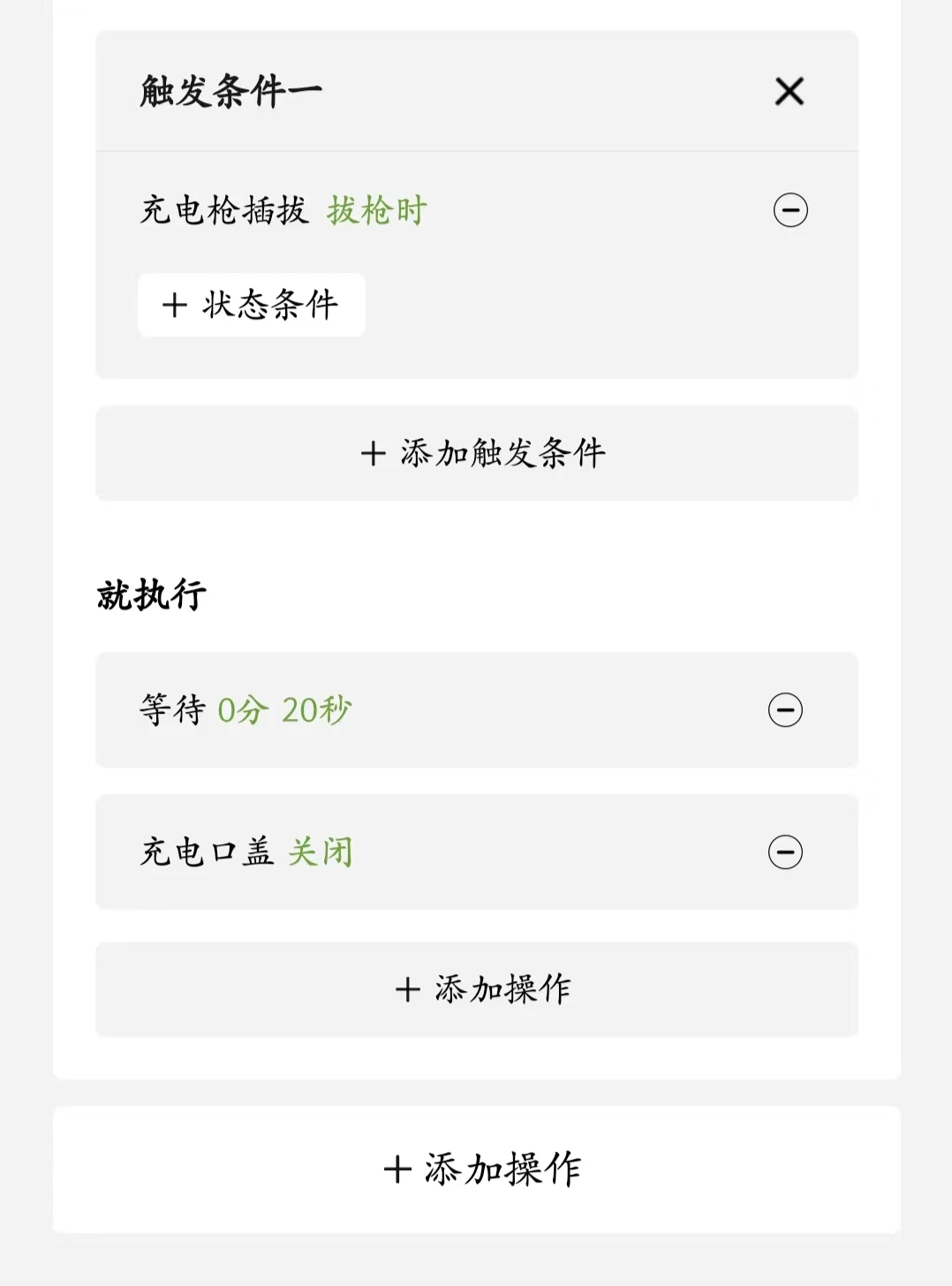

在特定区域选择了简单的充电口打开方式之后,又在下面增设了充电口关闭操作。我们细细分析下:
通过延时、位置与挡位三个操作,在延迟3分钟后,增加状态中的充电状态来判定是否需要关闭充电口,这里就是利用了处于状态与否则来进行操作。但是细看后,操作过于繁琐,我们来优化下,分三步来理解:
1、目的:充电完成后关闭充电口;
2、原因:充电结束;
3、结果:充电结束自然驾车驶离;
所以,底层逻辑就是充电结束(拔枪来判定)时,自动(延迟20s,防止夹手)关闭充电口,即为
当然,G9和P7这些隐藏充电盖子的,也可以考虑挡位切换为D档或者R档来实现充电口盖语音播报状态和提醒操作关闭。
