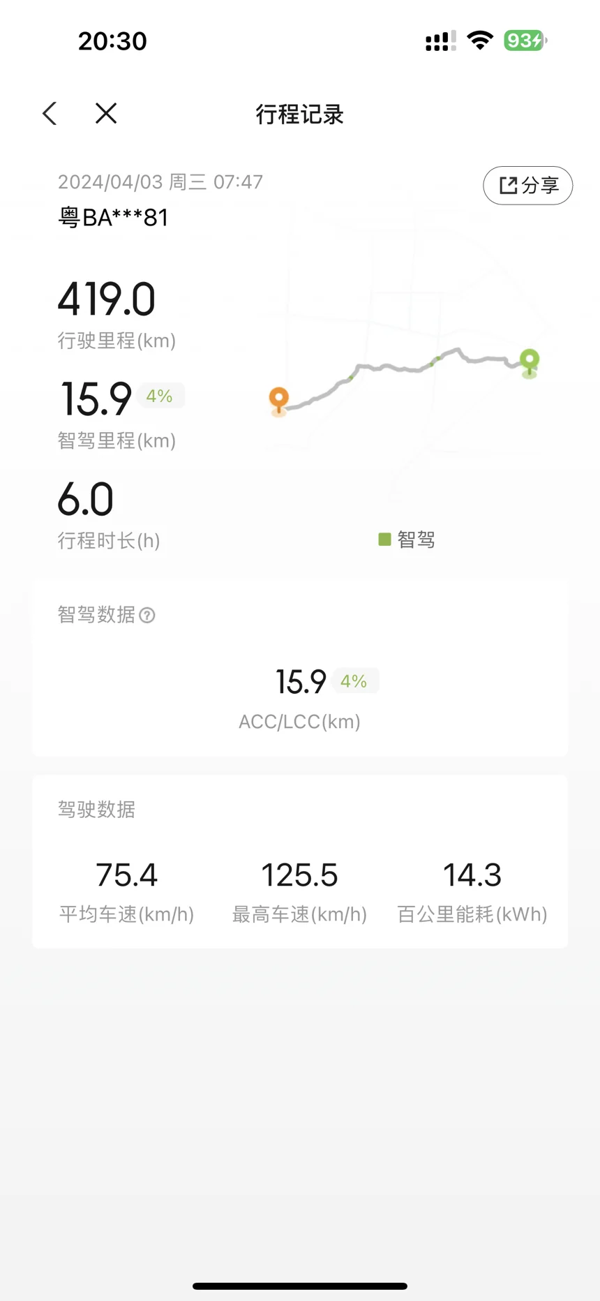

4、本次里程:418.4公里
5、车外气温:26到31度

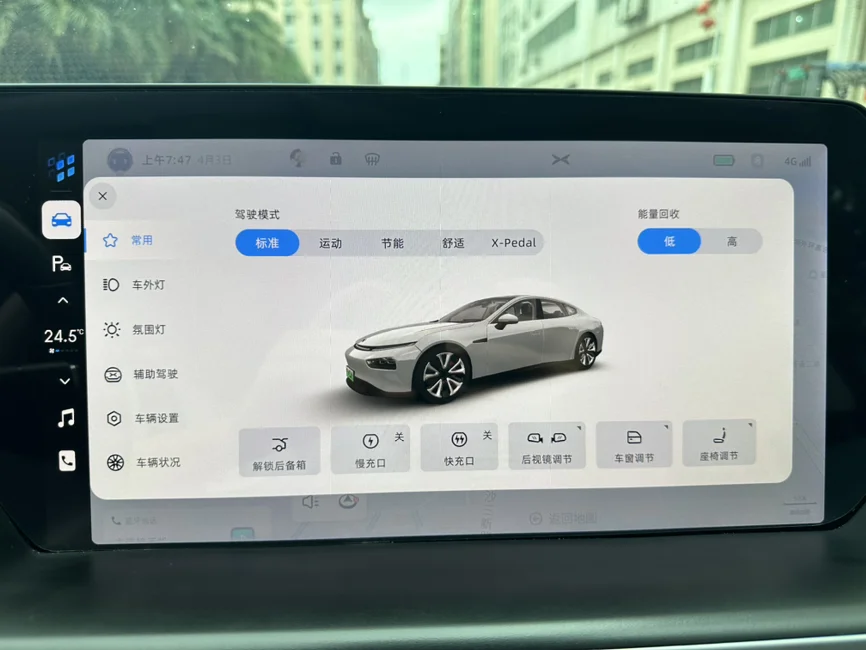

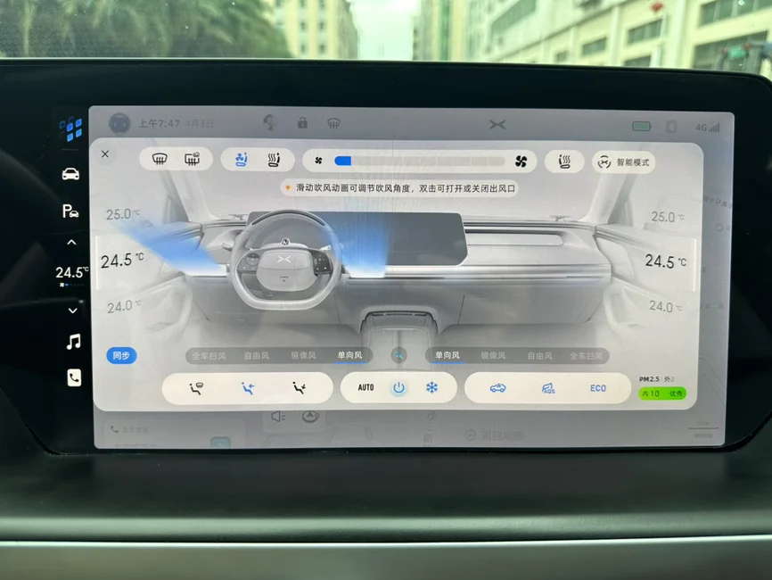

6、车内空调:冷气24.5度一档风
7、车载情况:满载5人,前后备箱装满
8、行驶路段:深圳沙井到广西北流大伦镇
9、驾驶模式:标准模式+能量回收低
10、出发前电量:WLTP 574km

深圳天气真热,清明这段时间气温都在30度左右。大家都穿着短袖,像是进入夏天。所以,开车必须得打开冷气,不然太热了。所以,今天我把P7空调设置24.5度一档风,整个测试过程也是这个空调设置。

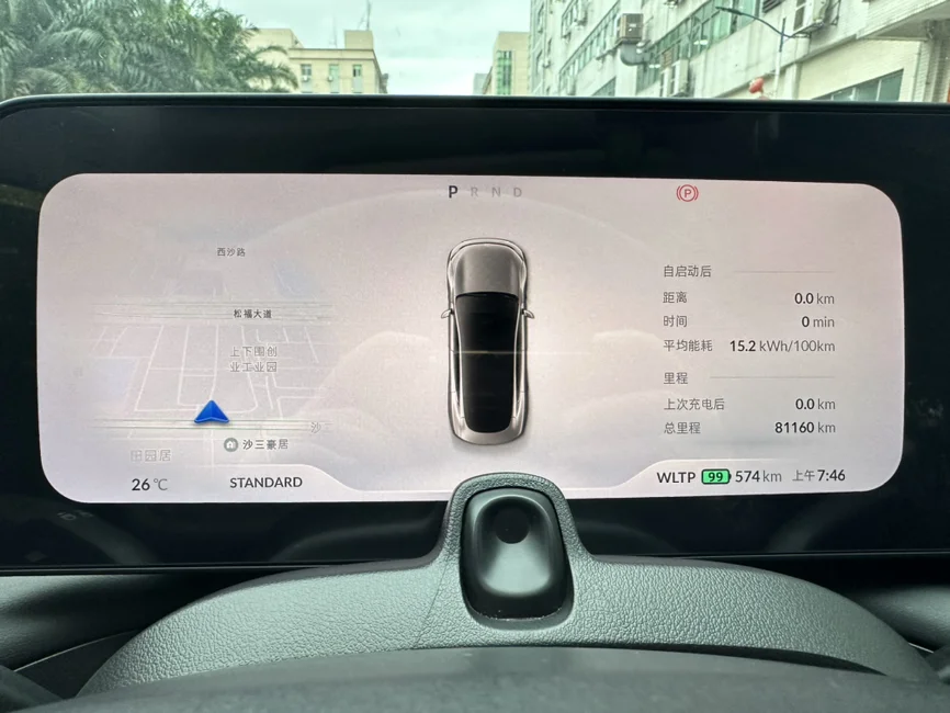

早上7点46分吃过早餐后就出发,我把我的P7设置成了标准模式,能量回收设置成低。出发前我提两天就把电充满到576公里,然后过了两天掉了一点,所以WLTP电量显示为574公里。

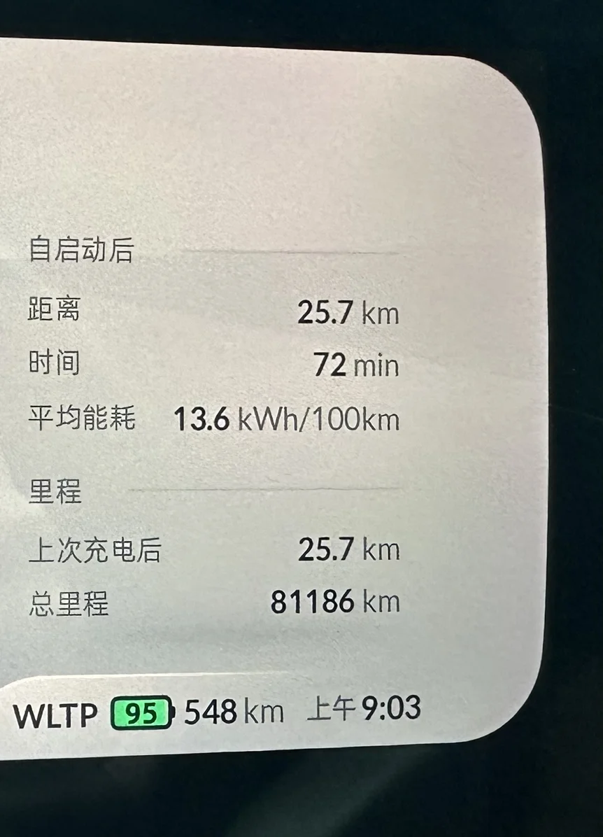

走了25.7公里的城市路后,上了高速。因为要去三个地方接亲戚,还要等他们。所以25.7公里用了72分钟。从仪表上看到WLTP还剩548公里,加上25.7公里。正好是573.7公里。出发前电量剩余是573公里,所以,目前是1:1达成率。这可是满载并且有等人的时间,所以,这个续航达成率质量是很高的。

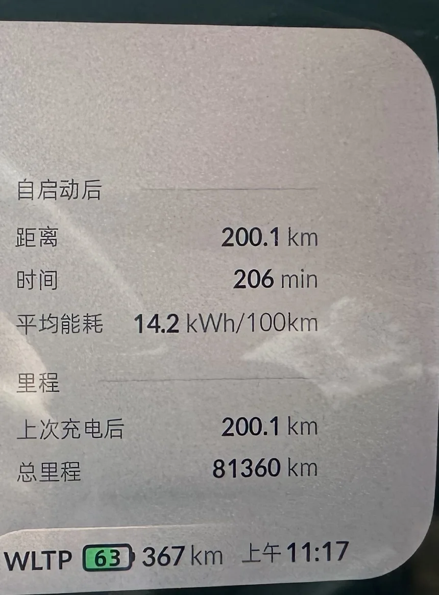

✨4、行驶200公里后情况:
行驶了200公里后,P7仪表盘上显示剩余WLTP 368公里,368+200=568公里,行驶200公里消耗207公里,20续航达成率为九七折。

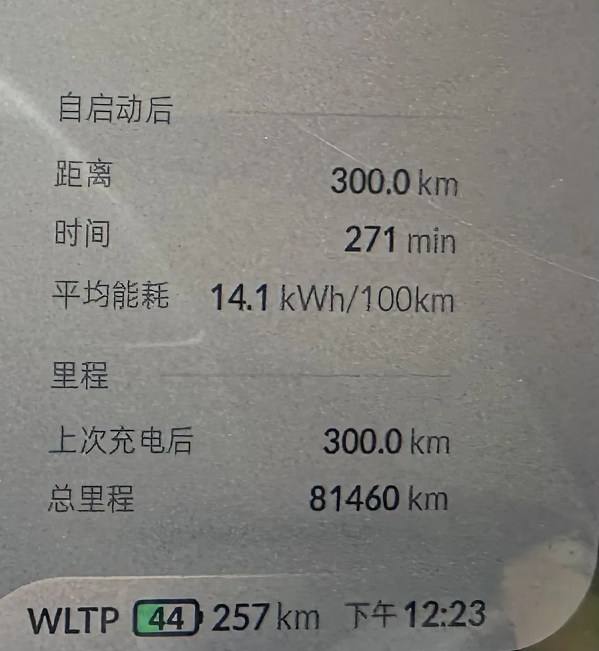

✨5、行驶300公里后情况:
行驶了300公里后,P7上的WLTP电量剩余257公里,等于行驶300公里消耗了317公里。续航达成率依然达到九五折。

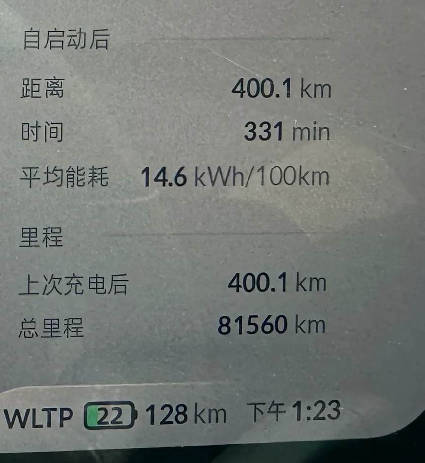

当WLTP还剩128公里时,已经行驶了400公里,消耗WLTP 446公里,续航达成率依然在九折。

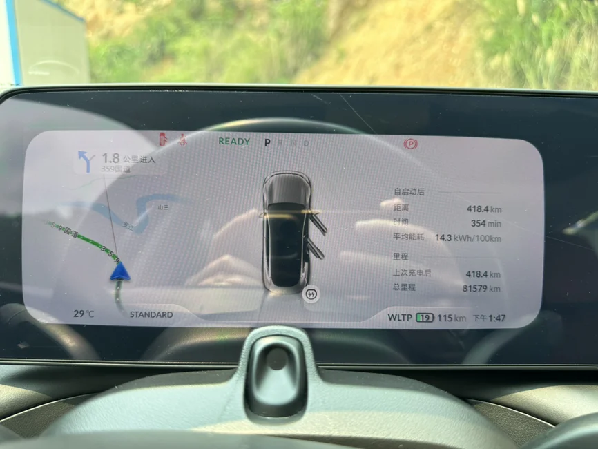

✨7、目的地情况:
到目的地了,仪表盘上显示自启动后行驶了418.4公里,时间用了354分钟。差6分钟就6个小时。WLTP电量剩余115公里。综合续航达成率九一折。
所以,行驶8万公里的P7满电跑个500公里完全没有问题。

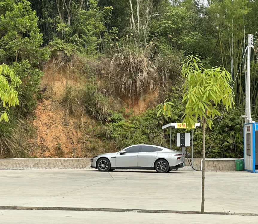

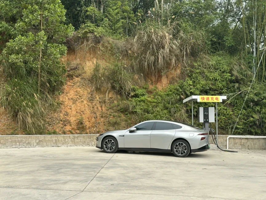

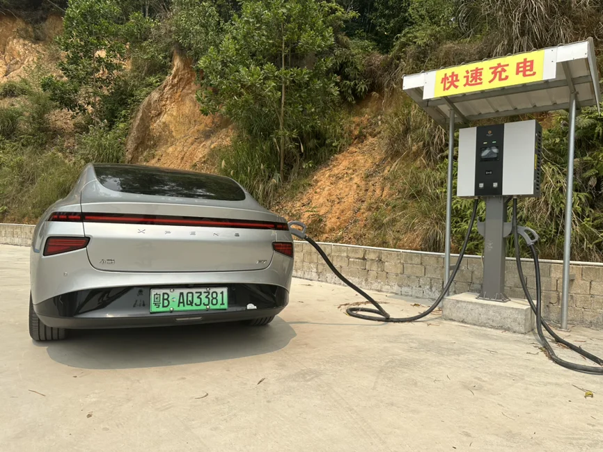

现在老家很多地方都有充电桩了,在这种乡下充电桩还不少,所以非常方便。

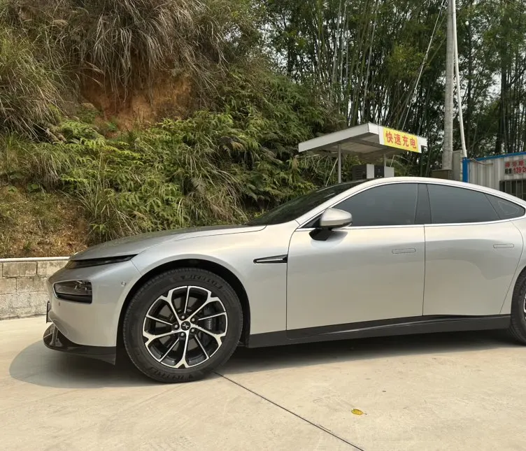

我不说我的P7开了两年7个月,看得出来吗?很多人看到我这个P7都说是才买不久吧?这也得益于小鹏P7上的油漆用料好,在商场第一次看到P7的时候就感觉整个车很有质感。
全村最靓的仔,P7是小鹏原创的车型,我都开了快三年了还是很喜欢他那帅气十足的外型,放在当下颜值依然数一数二。
