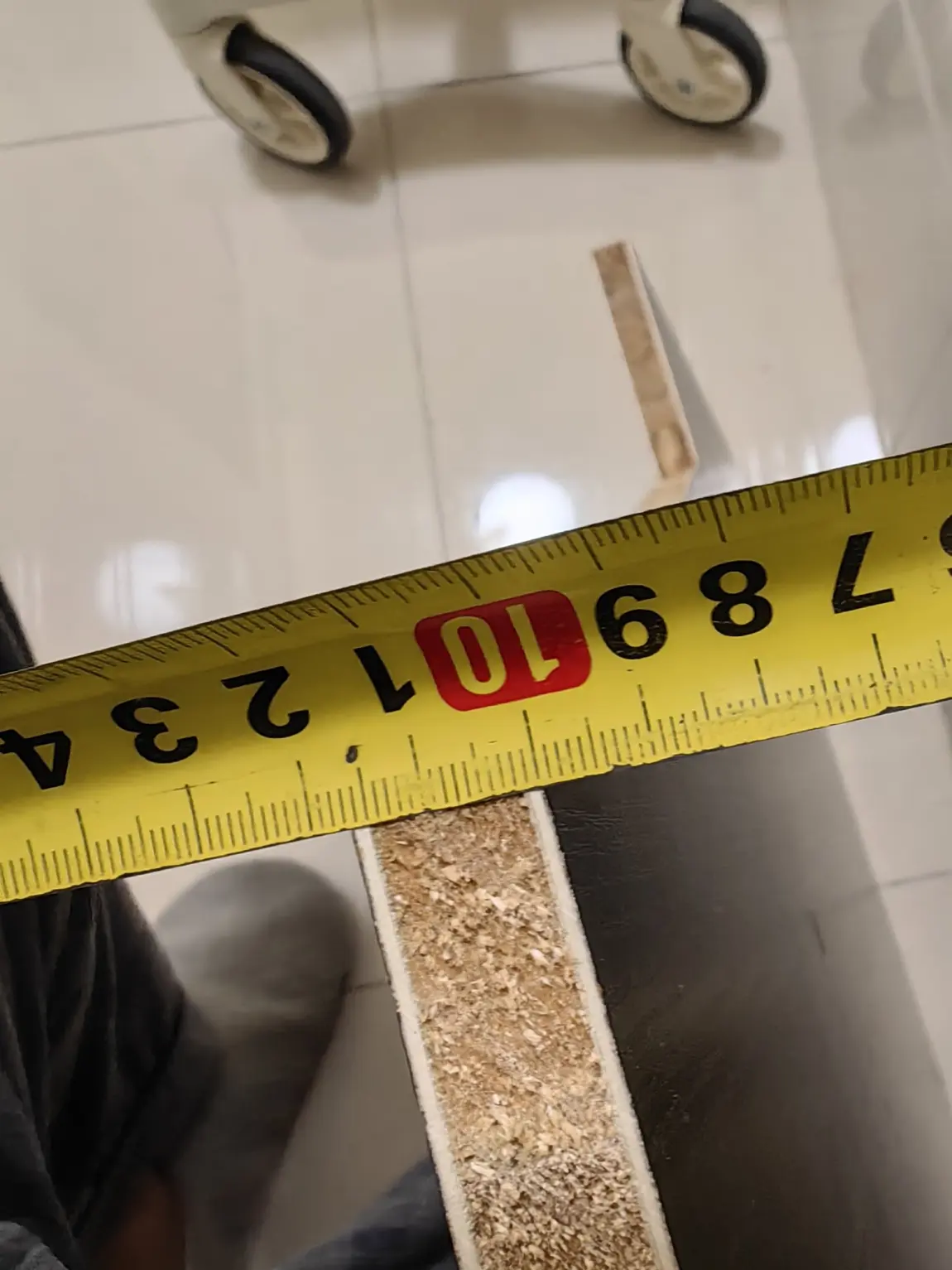

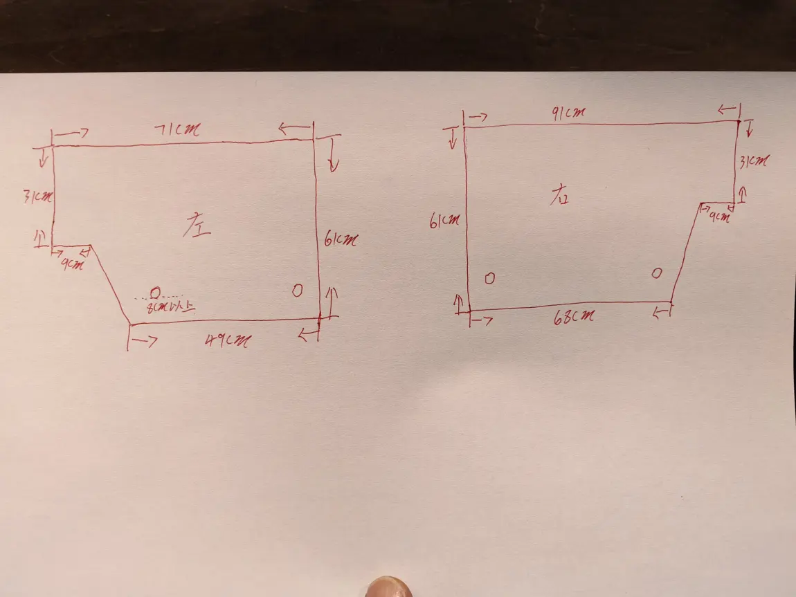

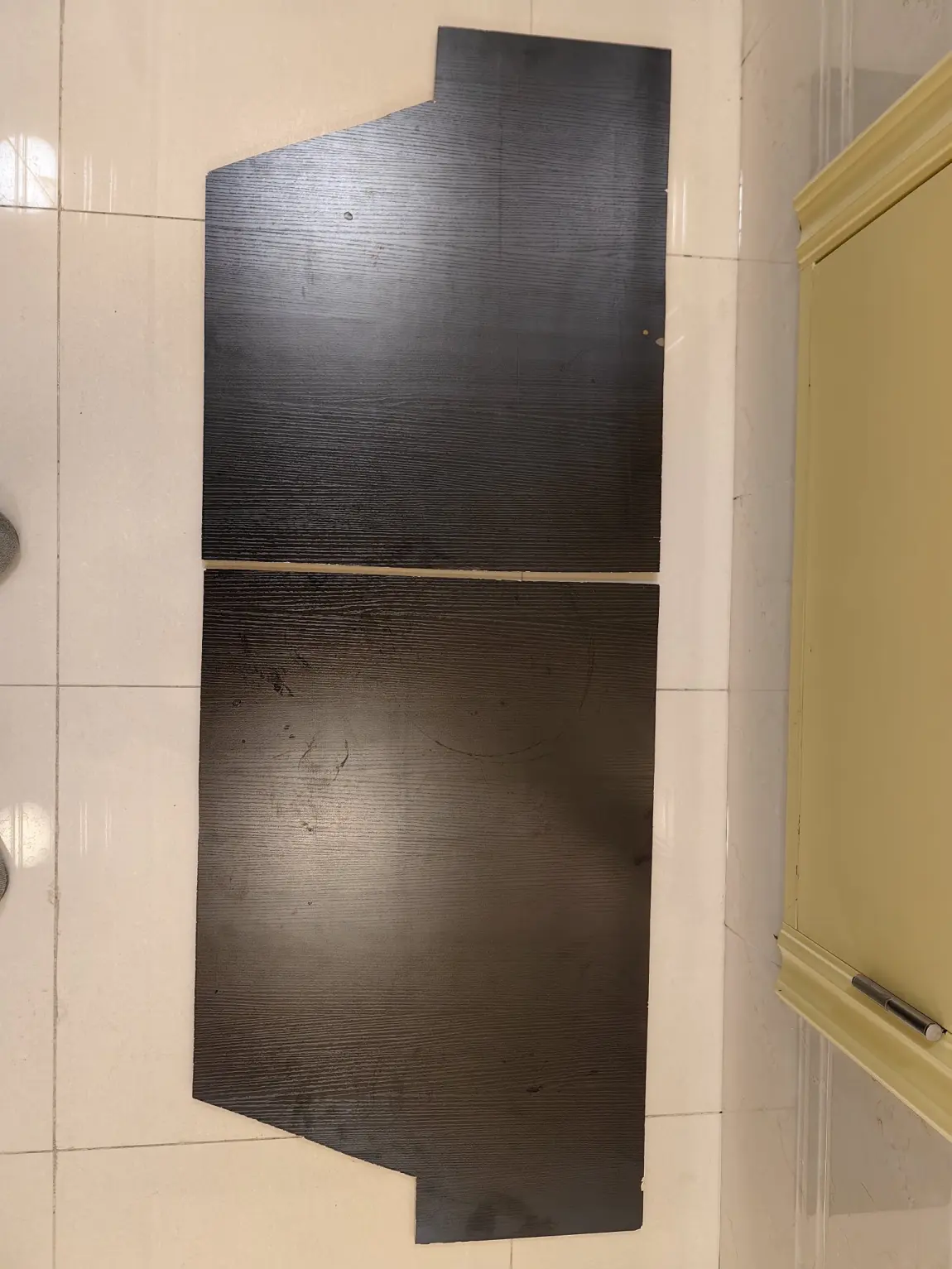

第一,找两块装修用的细木工板或者生态板,我用的是1.7零厚的细木工板,裁切成如下尺寸
第二,到某宝或者某多,买八个“可调节升降桌腿(调节行程18-34cm的)”

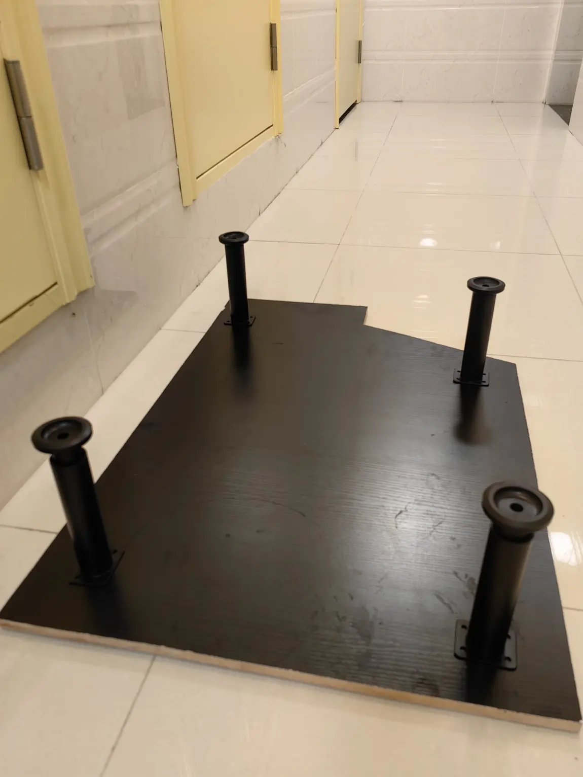

第三,每次要当床使用时,用螺丝分别拧到已裁切好板材的四个角(需要注意的是,注意草图中每个板下方画的两个圈,这是其中两个桌脚安装的位置,距离边缘要8CM以上哈,因为车里第三排脚下那个坑是个斜坡,桌脚安装的太靠边后装不上滴),但我为了避免每次都拧螺丝不方便,我后期会改成,在拧螺丝对应的位置开孔,直接用沉头螺母代替螺丝。用这个支撑脚的好处是,当远途出行时,犹豫板子下面有个大约长1.6米*宽0.6米*高0.18米的挑空空间,还是可以放不少东西滴
以上床板就做好了,惊喜的是,如果第三排正常使用的情况下,这两个床板在不用时,刚好能够平放到后备箱的坑底,节省空间😂,上周出去露营时,两个板子装好桌腿后还可以当桌子用,一举多得
同时,可能也有人会问,为什么是两块板,干嘛不做成一样大小的两块,我的思路是这样的,在跑六七百公里左右的长途时,可以放下右侧板子用,同时左侧座椅移到最后排,这样,即照顾了小孩有睡觉的空间,同时在不想躺时,二排有能有个舒适的乘坐地方。当到了晚上要露营时,直接把左侧板子也放平,一家三口正好。

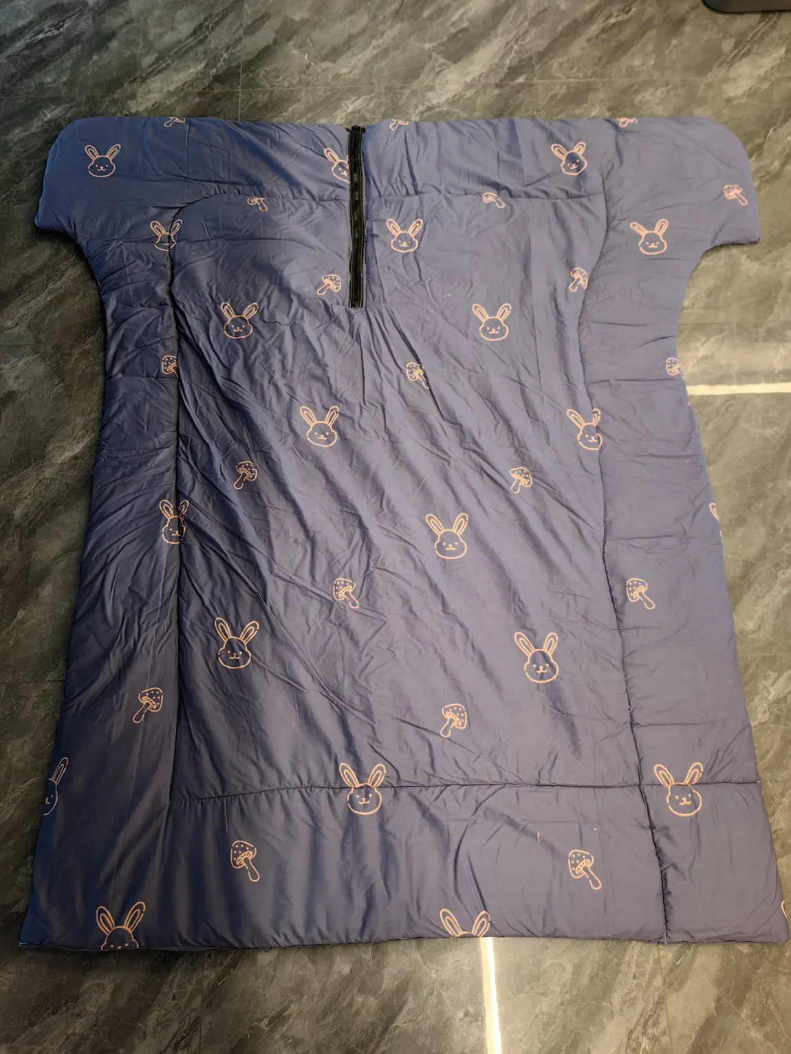

床板做好了,剩下的就是上层垫子,我的做法是,到宜家买了个床垫保护垫,尺寸为1.8*2米,厚度大概三厘米左右,回来后,在把垫子在地上铺平,将两块裁好的木板,放到垫子上(切记两块木板拼起来长度是1.62米的方向对应的是垫子1.8米的方向),用水笔沿木板画个线,到木板下方后(即拼起来宽度只有1.2米左右的地方)直接垂直画到垫子的另外一头的底部,最后就是找个裁缝店或者干洗店,让师傅帮忙按照线裁切好并包边(注意,裁切时一定要比你画的线宽5厘米以上,便于铺装时能填好缝隙),这样就形成了一个长2米,最宽1.7米最窄1.3米左右的异性垫子
最后成品铺上去,完美,同时我还让师傅给这个垫子做了个类似被罩一样的,直接缝起来了。
