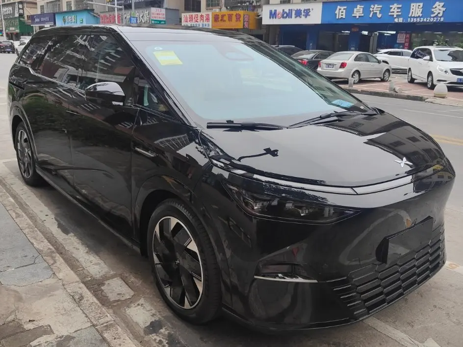

小鹏X9已提车24天(702长续航版,黑色,20吋轮毂),目前行驶里程1509公里,平时市区-县往返至少52公里。最近7天平均能耗16.3Kwh,最低一天平均电耗14.5Kwh。

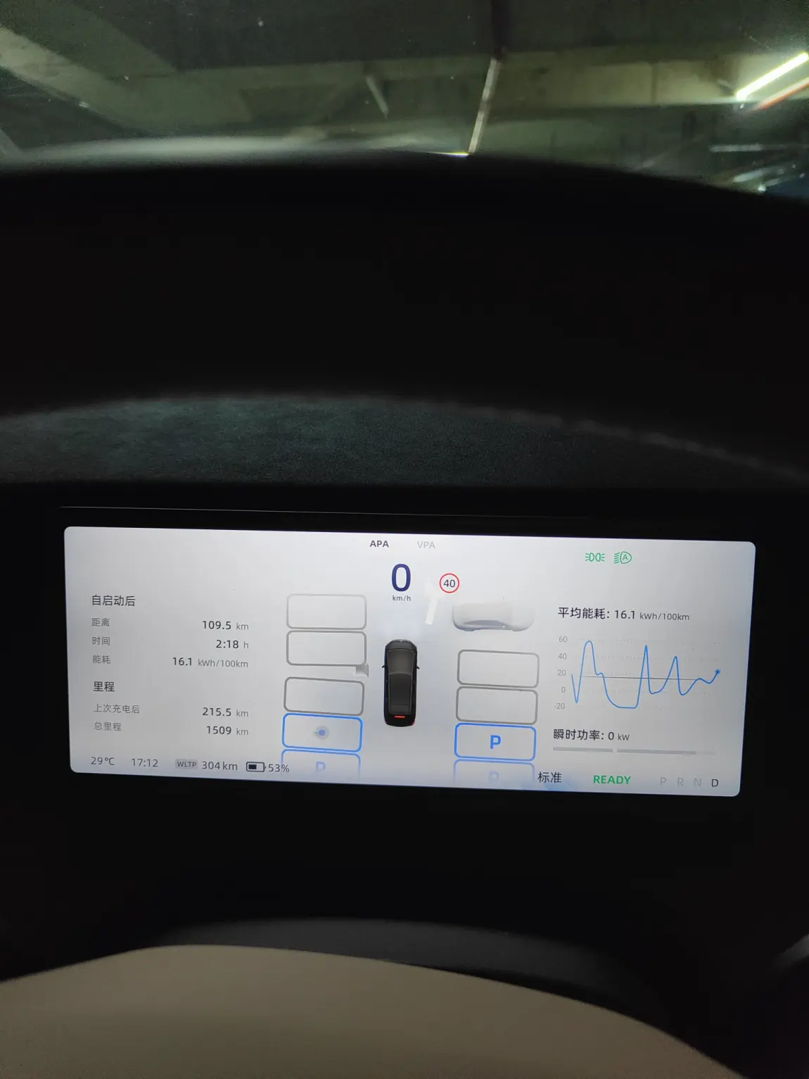

今天早上从广东惠州市-深圳市往返,两个大人、两个小朋友(5岁以内),早上出发时天气24℃,返回时29-30℃,车内空调前排23℃,后排24℃,都是1挡风。
早晨刚充好电,显示wltp可以跑502公里。实际来回跑了215.5公里,Wltp显示剩余304公里,合计就应是519.5公里;Wltp达成率103%,Cltc达成率84%,可能是天气温度比较适宜,另外深圳返回时堵车,车速不快。
全程基本上70%高速,30%市区道路。

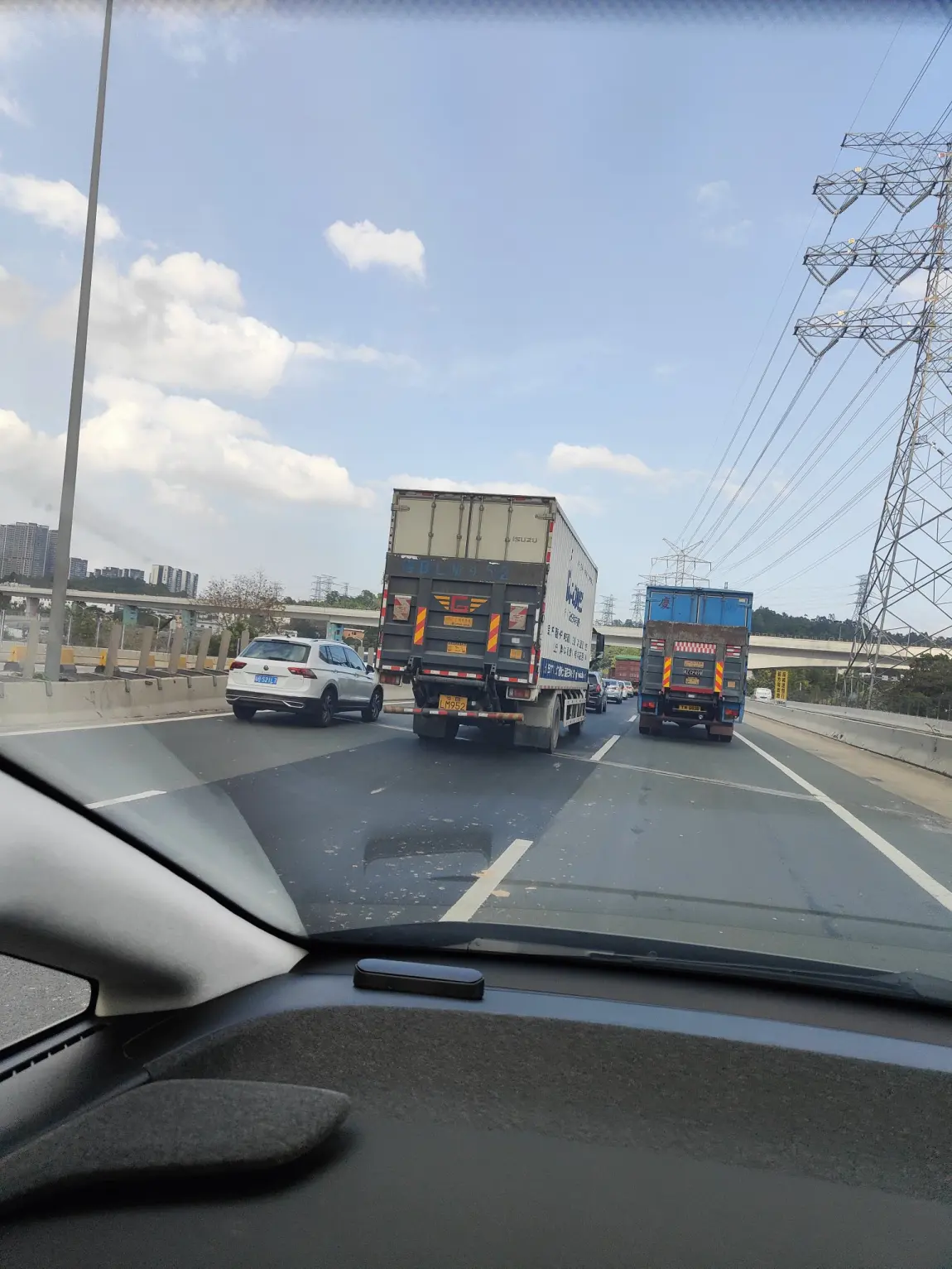

从惠州去深圳时车流量很大,但不咋堵,平均车速大约在88公里/小时(100-120的速度大约开了60公里),单程行驶110公里,用时1小时52分钟,平均电耗大约17Kwh;从深圳回惠州行驶大约106公里(2小时25分钟),在高速上堵了两段,共11.5公里,用时49分钟,回时全程平均车速大约72公里/小时,平均电耗16.1Kwh。
2.6吨重的车,这个电耗很厉害了,而且我发现高速上这种走走停停拥堵(不是极端堵车,或者低温),在这个天气环境对电耗影响不大,堵车那段时间电耗平均也就16.5Kwh,所以说广东非常适合纯电车。小鹏的三电系统对能耗的控制很优秀,是优于理想(MEGA不知)、问界(M9不知)等品牌车的。
