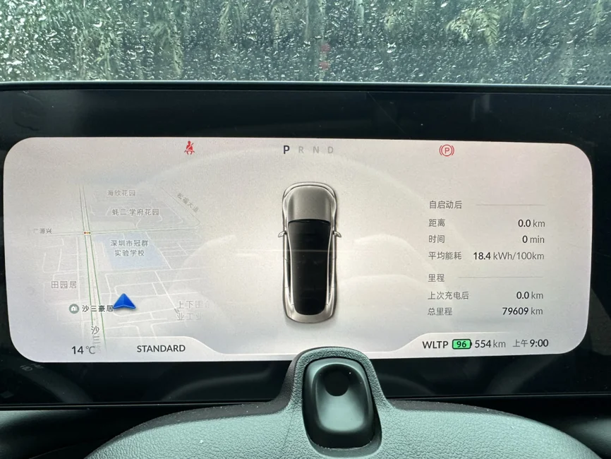

出发前,WLTP电量显示为554公里。也使用了标准模式,能量设置回收低,车上两人。气温14度,气温不错,不需要开空调,开个自然风通风就行。

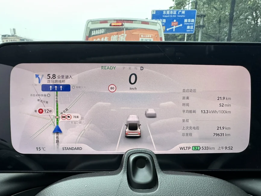

走了21.9公里,WLTP表显还剩533公里,能耗13.3算比较好的能耗表现。毕竟雨天相对晴天风阻会大一点点。不过续航达成率在1:1。

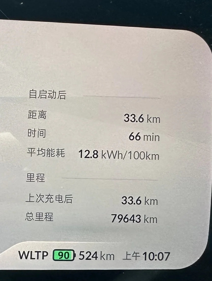

当走了33.6公里时,能耗到了12.8,表上的WLTP续航剩余524公里,524+33=557,557-554=3,所以,这个时候反向虚标了3公里。所以,走了33.6公里,只消耗30公里。

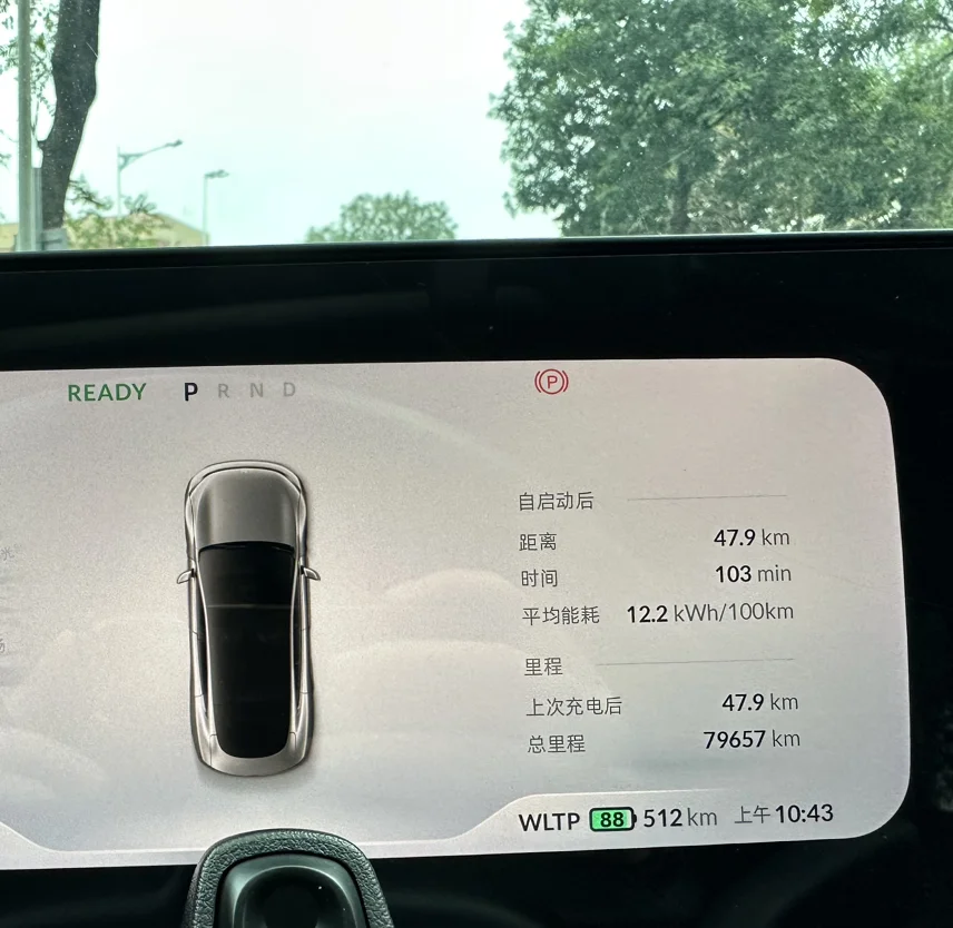

到达了目的地。走了47.9公里,约等于48公里,表上的WLTP续航还剩512公里。554-512=42公里,反向虚标了6公里。相对于走了48公里,只用了42公里续航。所以,雨天标准模式+迪回收的续航达成率在114%。

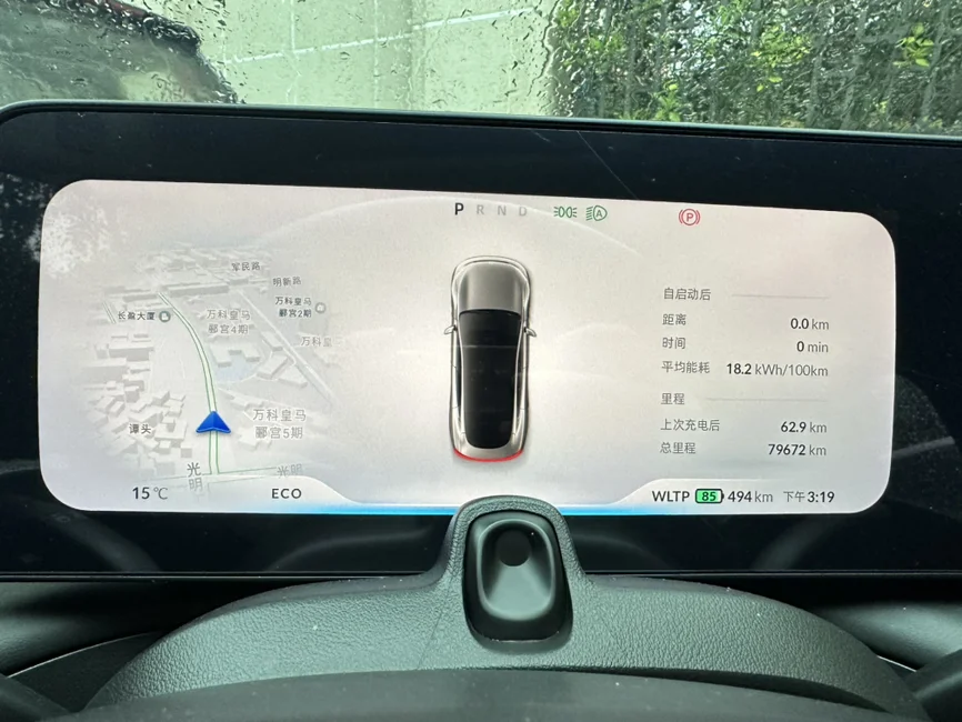

四、【下午:节能模式】

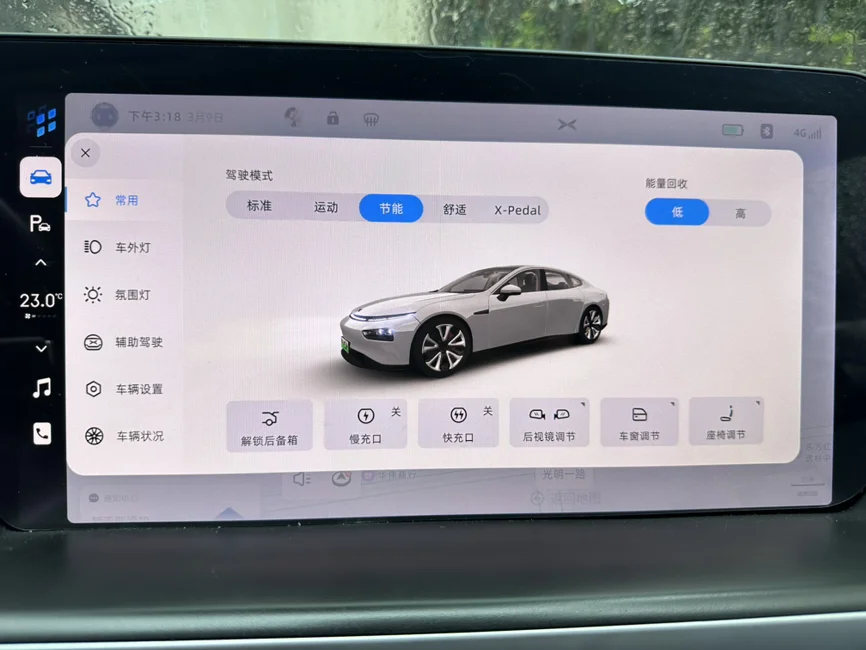

中午休息了一下,找了地方吃了饭。然后继续返程的测试。进车里先把模式切换成节能模式,能量回收不变,还是低回收。
启动后,仪表盘上也显示了自启动后的距离和时间均为零。空调也是自然风。此时,出发前的WLTP电量剩余494公里。

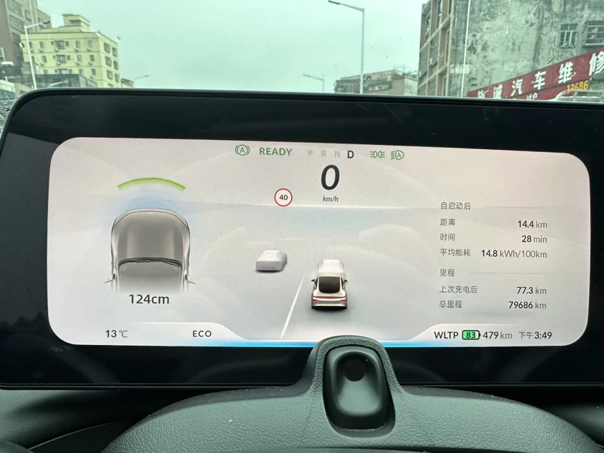

走了14.4公里后,仪表盘上的WLTP剩余479公里,也差不多在1:1续航达成率状态下,能耗在14.8,这个能耗不算高也不算低。毕竟雨天算正常水平吧。

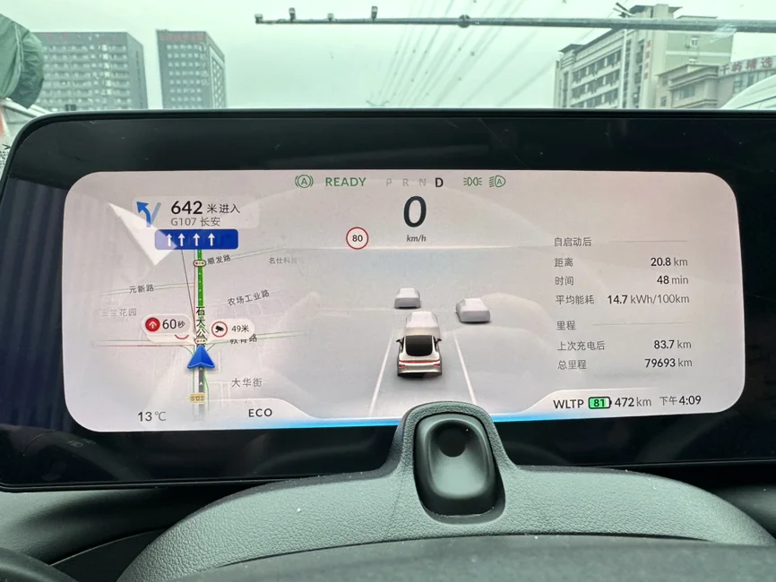

走了20.8公里,也就是21公里这样。仪表盘上的WLTP还剩472公里。出发前是494公里,多消耗1公里。能耗还是在14.7上下,能耗上基本上没什么变化。

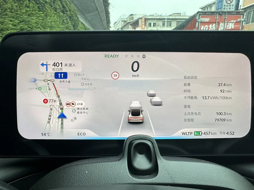

走了37.4公里,仪表盘上的WLTP还剩457公里,能耗下降到了13.7了,并且回归到了1:1续航达成率的状态。

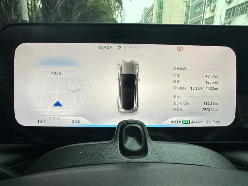

到目的地了,走了49公里,WLTP显示剩余446公里,446+49=495公里,出发前WLTP剩余494公里,所以反向虚标1公里。能耗也在13.3。这样算下来对比结果就出来了。
