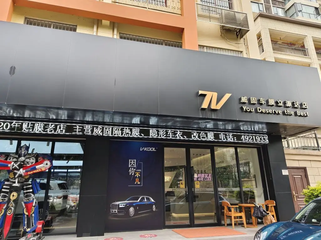

就出于这样考虑,我在京东入手威固,恰好威固直营店(不是合作贴膜店,这就是区别)就在我家附近,店里也有V3膜,所以货都不用发了,客服给了我店经理微信,联系后约定时间,我直接开车过去,一共花了三天,昨天贴完收工,期间和经理混熟,除了天幕内膜,顺便帮我把拼多多买的冰甲(这个便宜)给贴了。

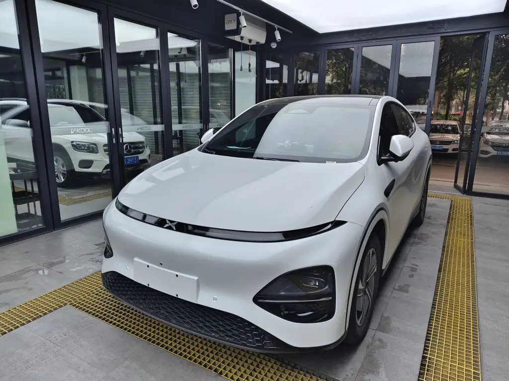

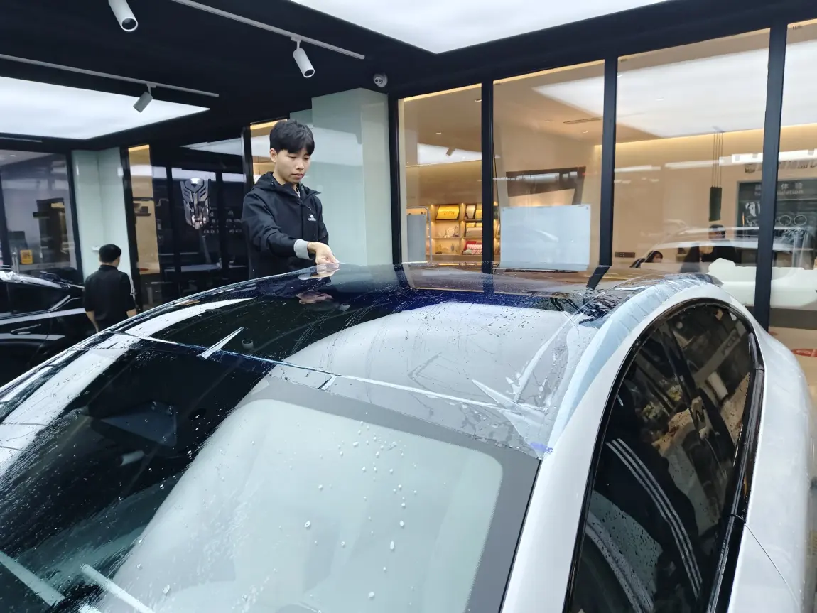

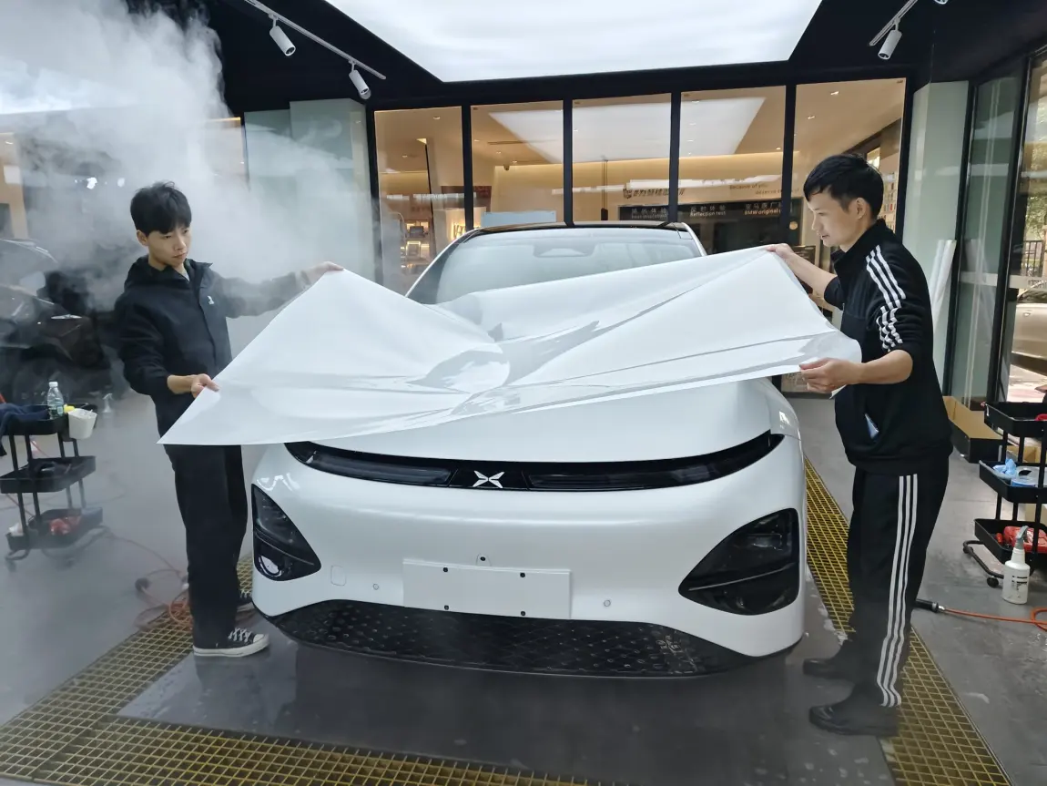

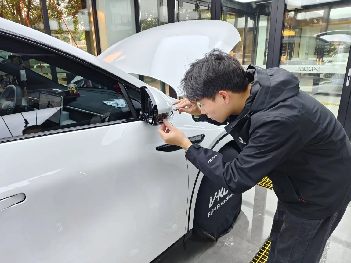

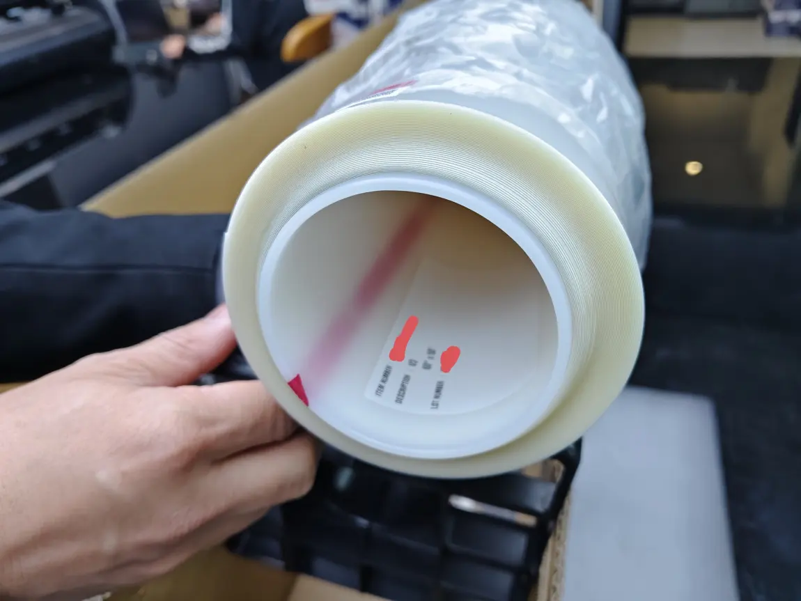

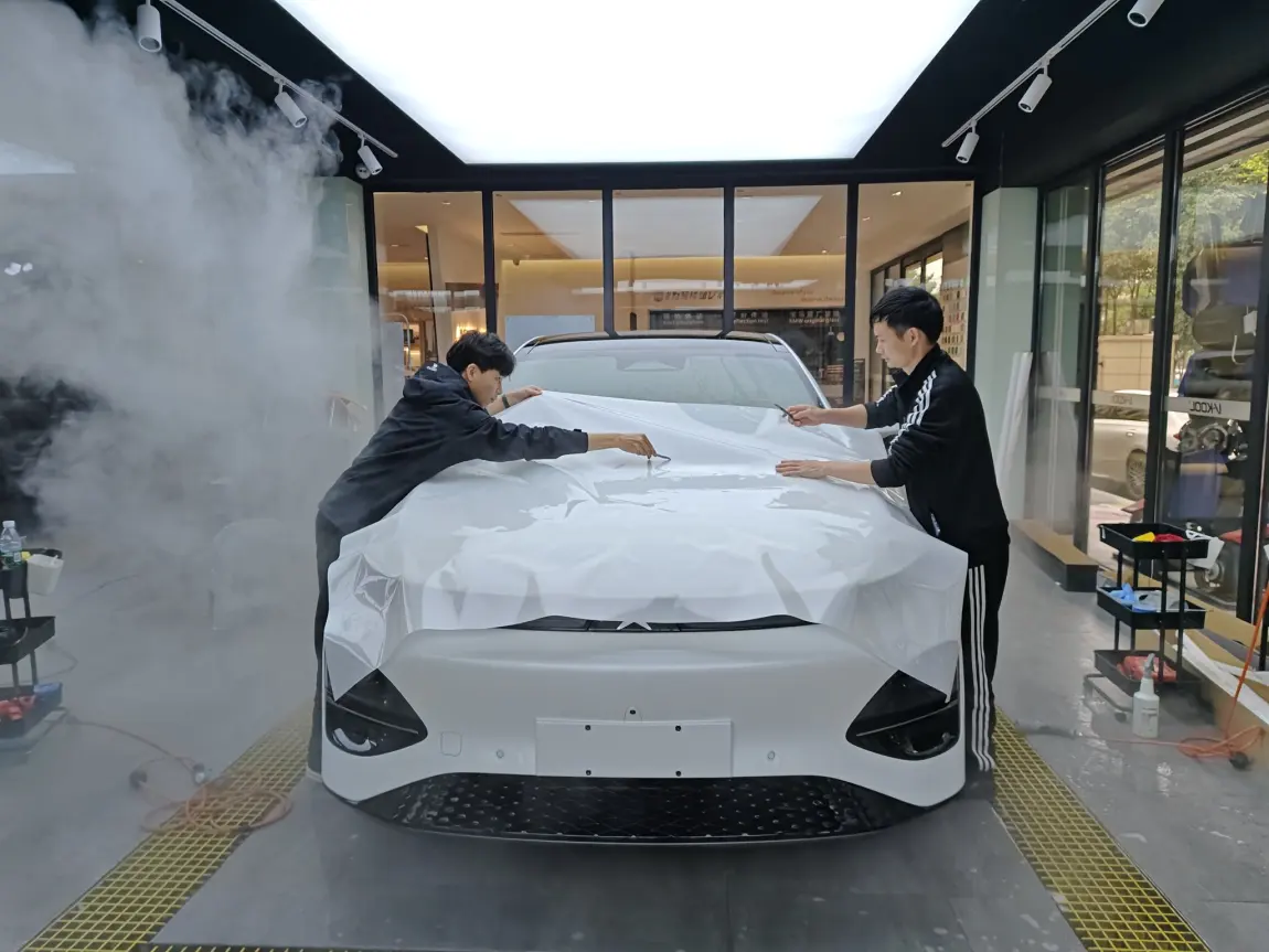

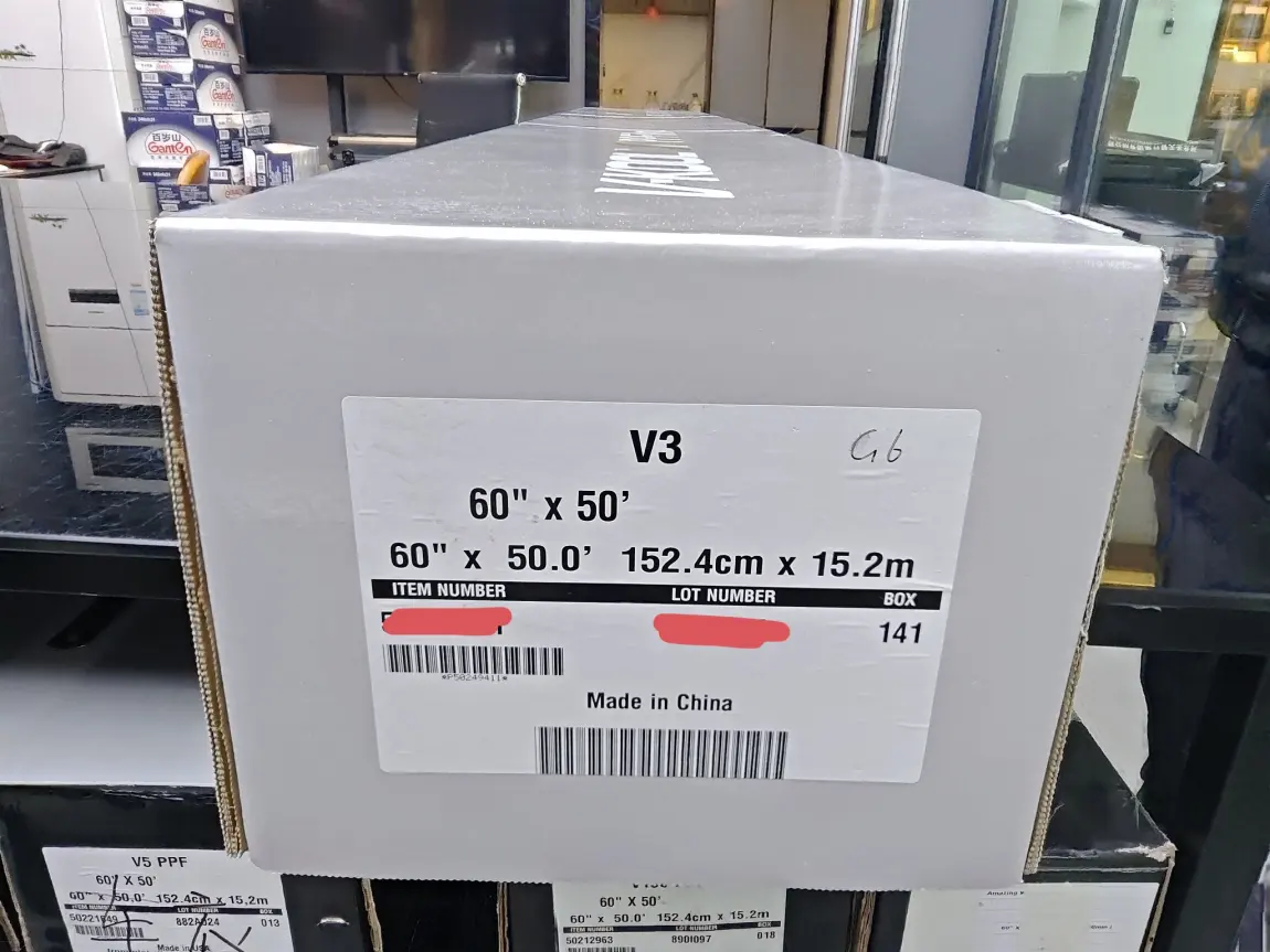

由于店距离我家近,这三天一有空我就去看贴车衣,这个威固车衣和龙膜一样,都是三码合一。一盒有好多卷,可以贴好几辆车,就和裁缝一样,手艺好的师傅能够节省布料,所以京东客服特意交代用余料贴车顶,这点可以给赞,据说很多地方车顶不贴。车衣大部分手裁,部分机裁,手裁可以包边,因为我不想扣下新车的小鹏标志(用钓鱼线),所以师傅给我尾部车标位置用机裁。因为我还没上牌,所以少了拆车牌步骤,贴完车衣才上牌。师傅姓黄,带一个助理,两个人一起贴,做工很细致,我比较满意。这家店开了十多年,我过去经过这里,也看过很多车窗上有V-KOOL的标志,不明所以,直到这次买车贴膜才知道原来这就是威固的意思,就像电脑机箱外面贴一个“Intel Inside”标签一样。
整个车衣贴的过程和手机贴膜大同小异,目的也是为了保护车漆。新能源车有很多雷达和摄像头,这些位置师傅会挖孔,不影响雷达工作。贴完后需要烤漆,让水分蒸发,车衣紧贴在车身上。慢工出细活,我的车整整待了三天,电量掉了三分之一。

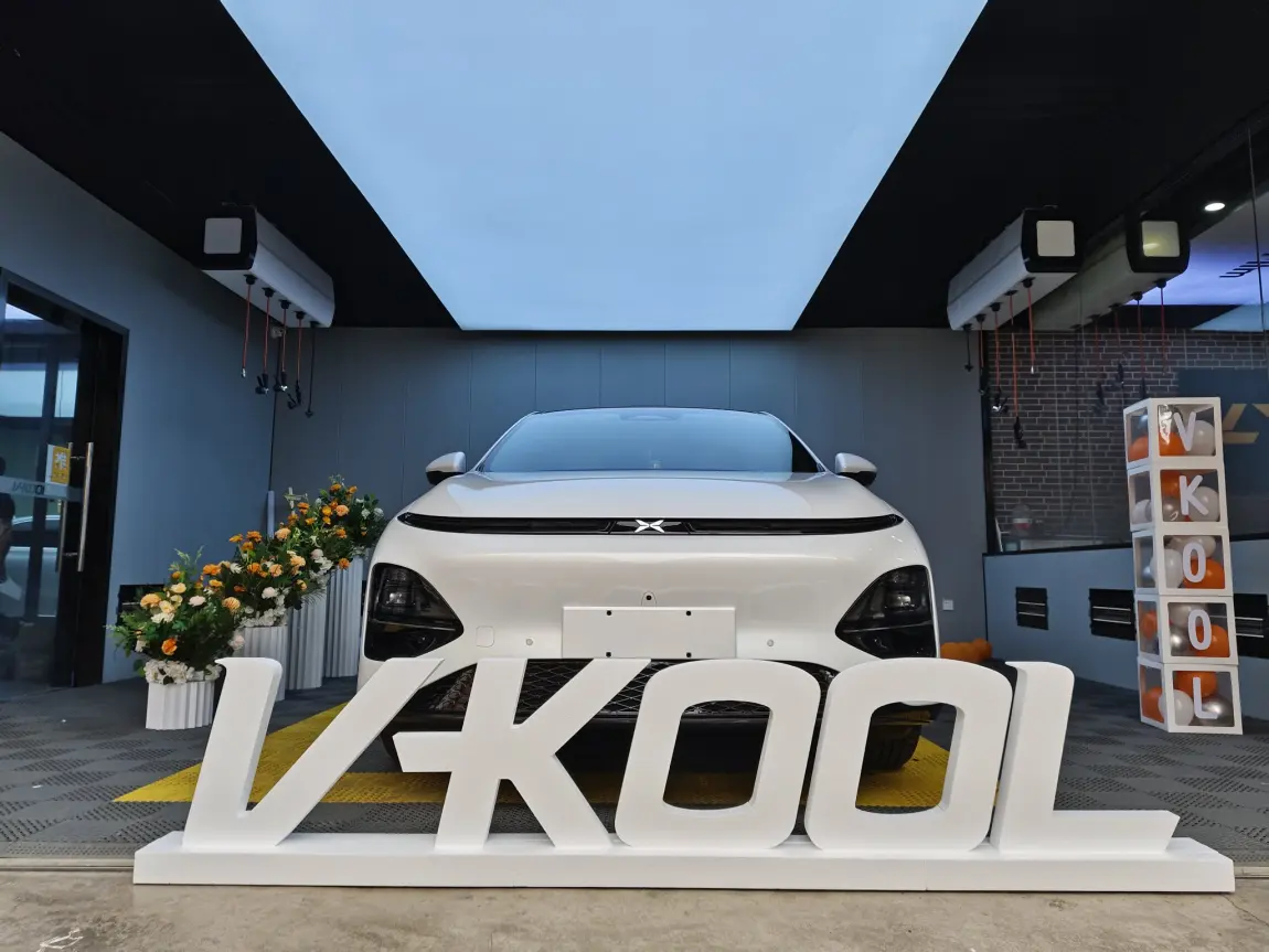

最后取车的过程堪比提车交付仪式,威固这家店里放了气球和标志板,如图。店经理比较好说话,期间服务态度也很周到,交车前上传了我的资料,电子质保单也就查询到了(查不到,不能开的或者加钱才给开的,谨慎),我决定以后有钱买X9了再来这里贴车衣。
