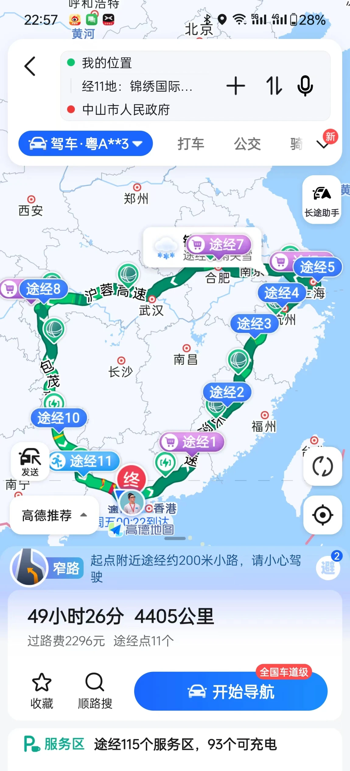

第一程:旅游!中山-梅州-三明-衢州-杭州-上海,2月6日-7日,约1500+公里

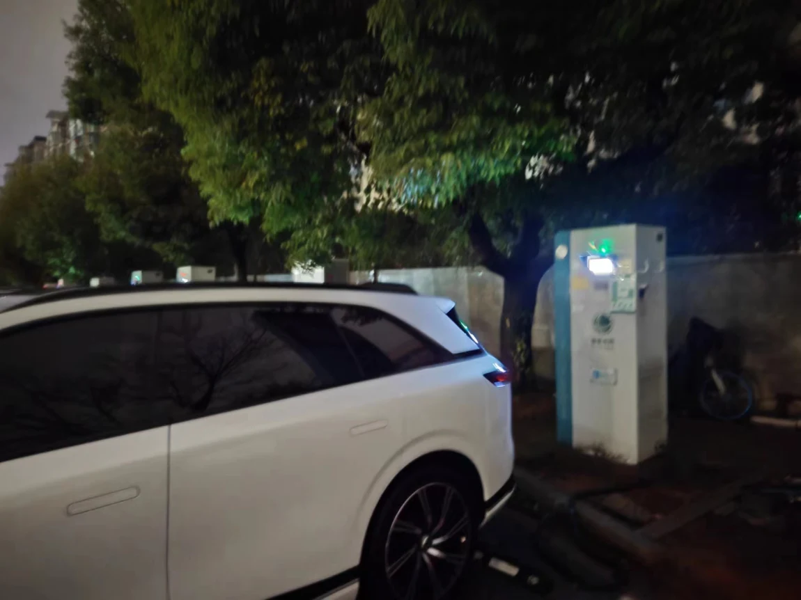

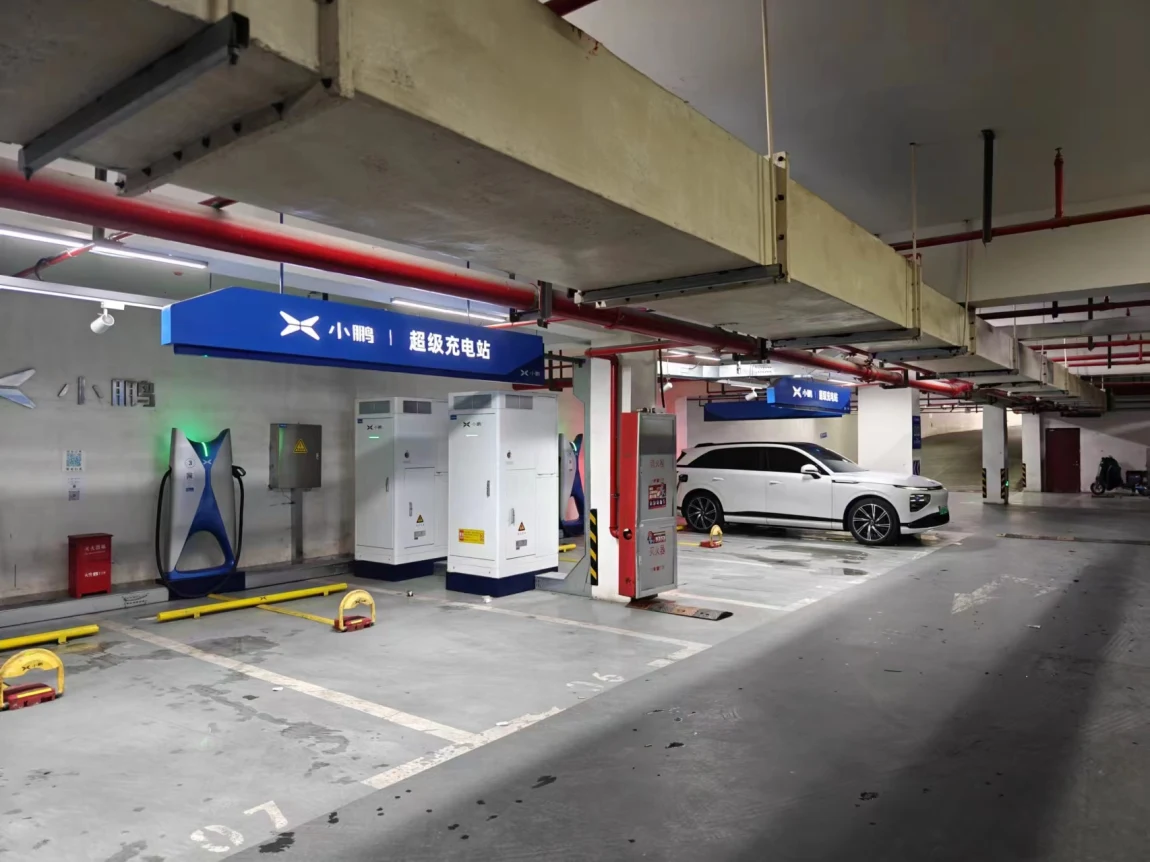

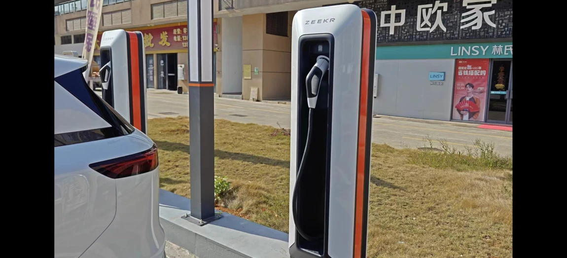

第一站:梅州市锦绣国际极氪超充站。
离高速口4公里左右,充电功率非常给力,直接拉到220kw,第一程行驶了422公里,消耗wltp里程400,超过1:1 。

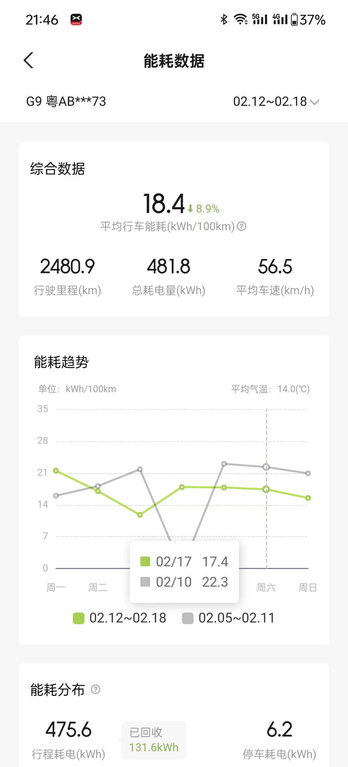

第一程总结:
实际行驶里程数34577-32985=1592km。
消耗wltp里程数(520-122=398)+(504-141=363)+(468-98=370)+(316-155=161)+(468-175=293)+(468-191=277)=1862km。
总计耗时24小时(包括行驶+吃饭+补能+睡觉4个小时的所有时间,不包括早上去雷峰塔和西湖的半天)
完整的补能规划3次,实际改成了2次完整补能+3次沿途半补能。
wltp达成率85.3%,气温下降了20度+,经历了半程下雨和海拔变化,其中包括了中途3次在车上睡觉的空调消耗。
全程行驶状态和智驾比例,可以说99%都是xngp驾驶,2月6日下午4点多那段有几十公里不是智驾是因为导航躲避拥堵下高速到了一个乡道。

第二程总结:
第二段路程合计里程数为35979-34725=1254公里,消耗续航里程(468-42=426)+(493-161
=332)+(493-209=284)+(494-67=427),减去睡觉消耗的25,合计1444,续航达成率为86.8%。合计消耗时间不到20个小时,多消耗的时间就是吃饭和睡觉。

第三程总结:

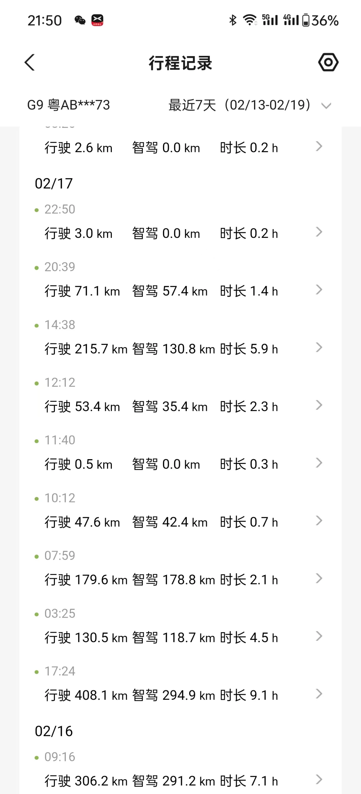

1、1300+公里,一共耗费了37个小时,其中包括了3次休息共4个小时和1次吃饭+补能1小时,也就是路上行驶时间超过32个小时!2月17日当天路上一共花费了21.5个小时,其中行驶时间接近20个小时,可惜因为过于堵车,在前往桂林前和从梧州出发后都下来一共走了250多公里的国道,否则也可以冲击一下辅助驾驶单日过千。

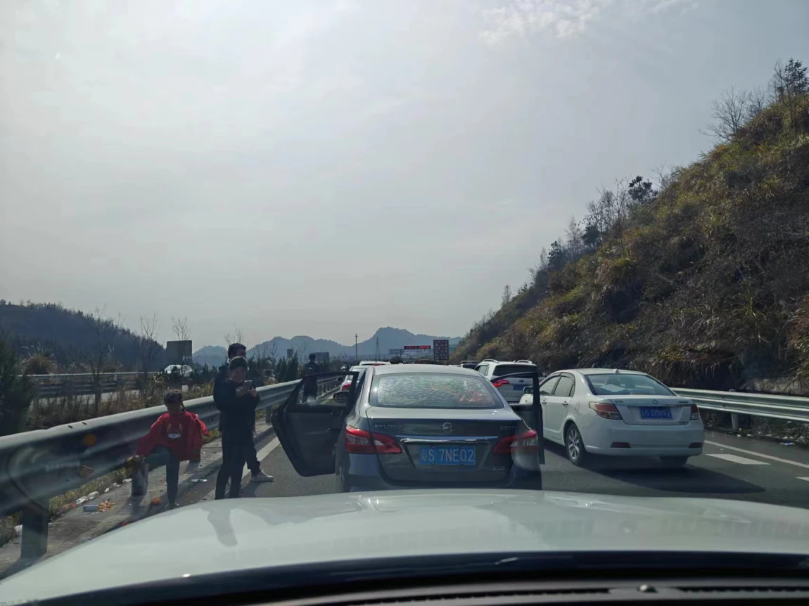

2、车流极大,进入湖南范围后,在湖南吉首花费了6个小时才开出去,进入广西范围后,梧州返回仅余350公里不到时,仍花费了超过10个小时。
3、极度拥堵,每个拥堵高速路段无论是服务区还是高速出口的路边,都是密密麻麻的车辆,其中服务区是排队进去,排队上厕所,高速出口是很多疲劳在休息的车辆,倒是没有带来拥堵,就是沿着出口密密麻麻停满车颇为壮观。服务区的卫生也属于崩溃状态,多个服务区变成了大型垃圾站,这样的人车流量下,补能根本不是问题,因为一次满电一天都跑不完,上厕所才是大问题。
4、路况复杂,为了躲避拥堵,多次下高速走盘山路,乡道和两车道的国道,期间一共有2次超过100公里的路程,回味了一下半夜“车队跑山”的感觉,一群车凌晨2点在山路上70-80时速(限速80)你追我赶。
5、辅助驾驶很可靠,一路上疲劳驾驶的追尾和撞护栏不少,多台车开始还是在一起前前后后的车流里,后面都发现出现了交通事故,一共出现了4次追尾,2次撞护栏(其中一次有严重人员受伤)。而我在高速上用辅助驾驶,高速上或者乡道里堵车时用LCC打瞌睡休息(LCC状态下极低速时DMS阈值较高,不会对闭眼那么敏感,而且动起来人就会醒过来可以接管),全程0次被动接管,也极大缓解了疲劳,让我仅仅休息了数小时就完成了整个驾驶过程!不过这是本人充分熟悉辅助驾驶系统的使用方方法。不建议模仿,最可靠的一定还是休息充分!
6、此段路程总共行驶1413公里,消耗wltp(494-178=316) +( 457-49=408) +(520-153=367)+(468-147=321),合计1412km,最终wltp达成率略高于100%,主要得益于气温回暖,过了张家界后也没什么高海拔路段。16日下午在湖南凤凰服务区充个电+吃饭,17日凌晨2点半在桂林充电一次+睡觉,上午11点在梧州充电一次+饿了吃午餐。
