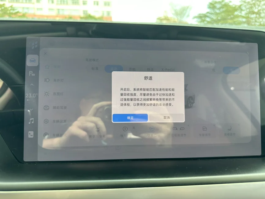

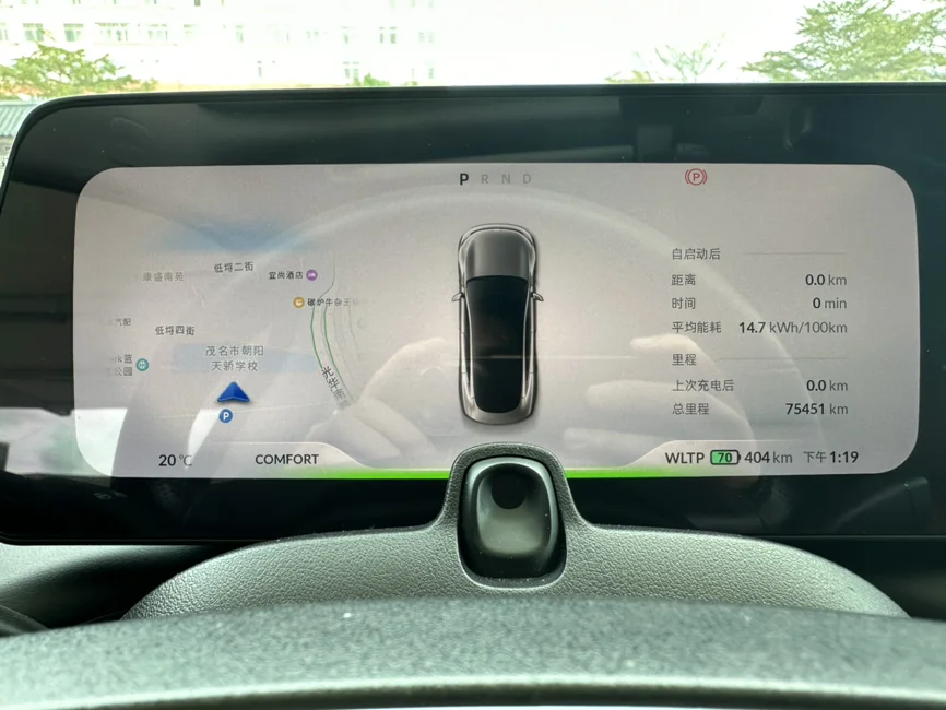

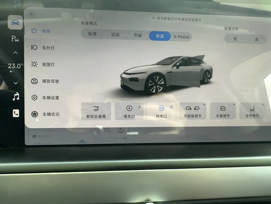

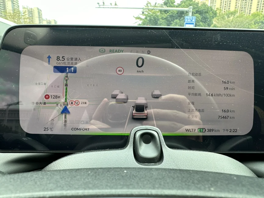

为了准确测试续航,我把电充到了WLTP404公里,这电耗显示14.7,设置好舒适模式后,仪表盘底部显示条是绿色。这个模式可以说是第一次用。
从出发点要走20多公里才能到高速,当走了14.6公里的城市路后,WLTP剩余389,可以说是1:1状态。舒适模式从驾驶的角度来说,动力和单踏板差不多了,起步的时候有一点缓冲时间,这也因为是为了乘坐人员舒适而设定的,不会有强烈的动力向前倾的感受。另外,舒适模式因为是完全关闭掉了能量回收,所以,它没有一点能量回收带来的制动感。说白了就像开油车的感觉一样。

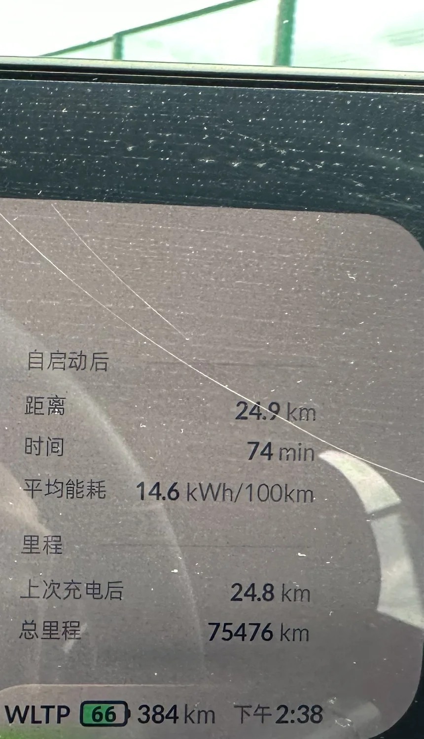

走了24公里左右。就开始上高速了,这时,已经走了24.9公里也就是25公里,WLTP剩余电量是384km,算下来是反向虚标了5公里。看来在城市路况下,舒适模式是很省电的。

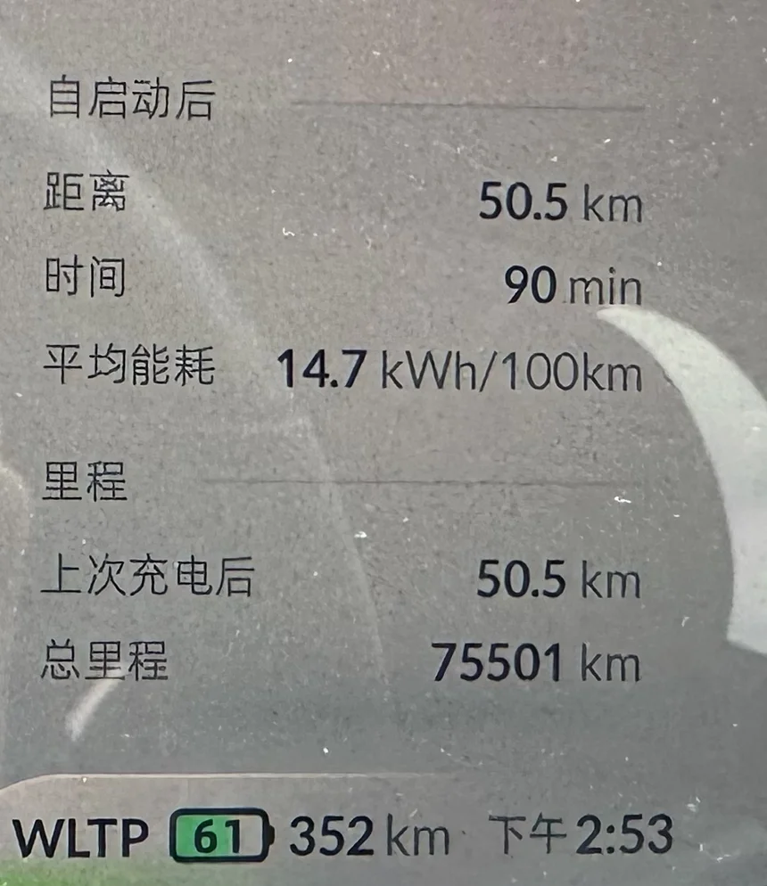

走了25公里高速后,显示共走了50公里,WLTP也开始在1:1的情况下少了两公里。这也是正常表现,毕竟高速110到120速度会耗电一些。

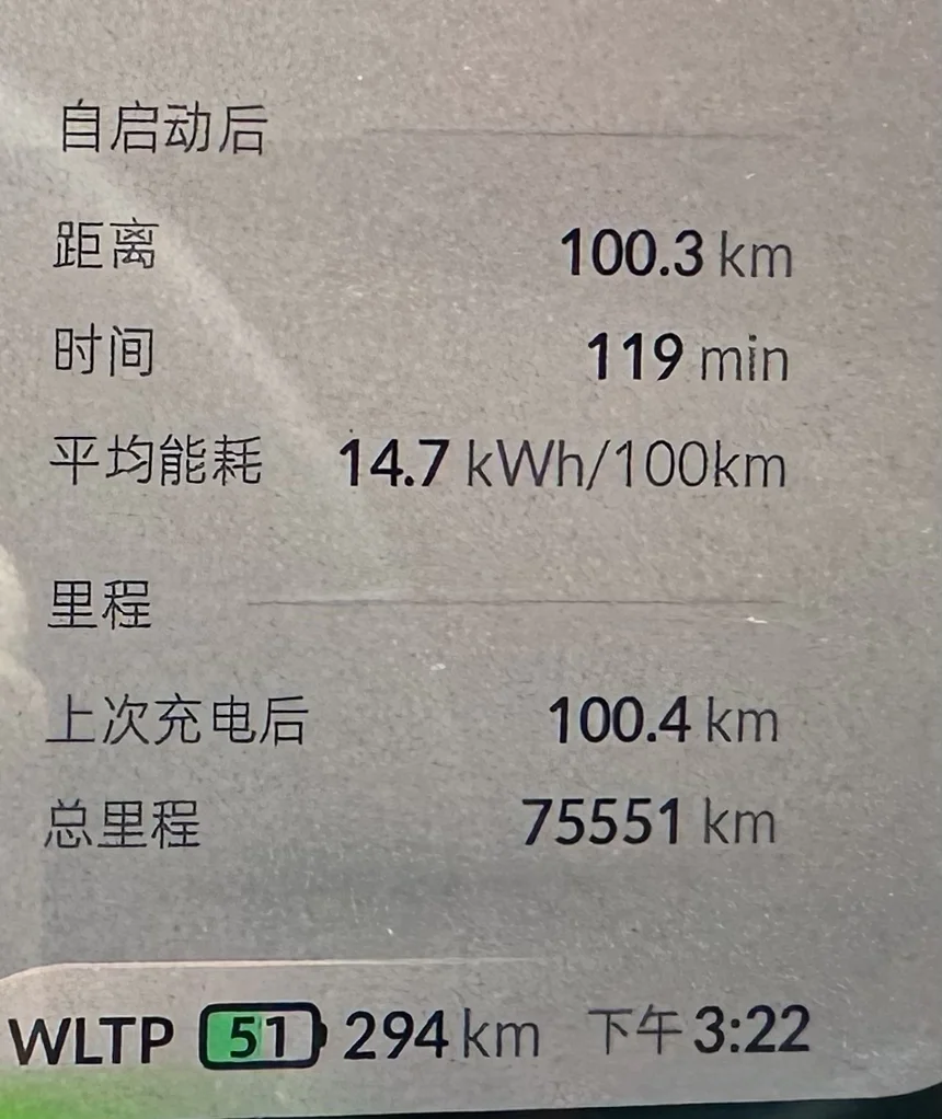

总行驶100公里后,WLTP显示剩余电量是294公里,在1:1情况下,多耗了10公里,也就是续航达成率为9.6折。

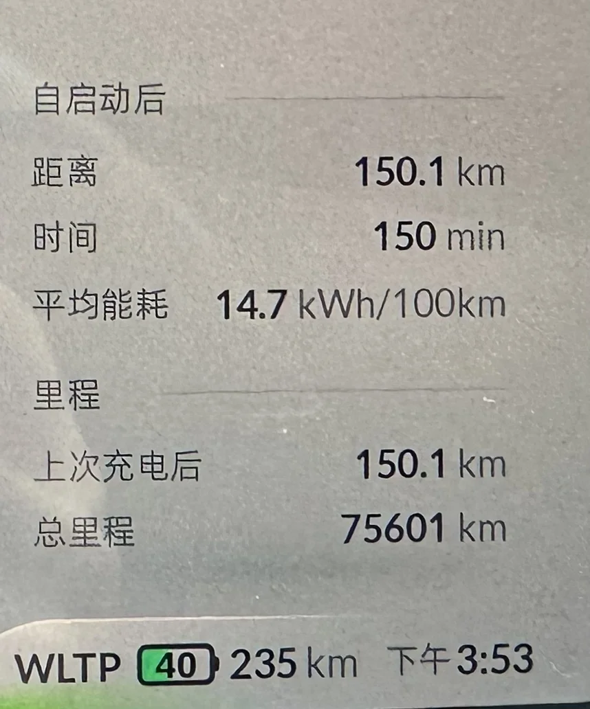

总行驶150公里后。WLTP剩余电量235公里,自⬆️高速后能耗一直保持14.7。也依然续航保持9.5折上下。

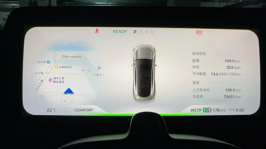

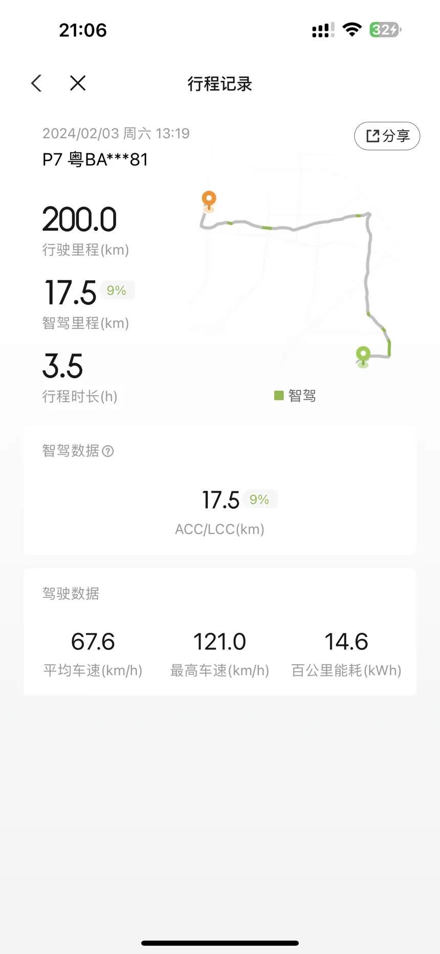

又走了9公里多城市路,到目的地了。199.9公里,也就是200公里。WLTP最终剩余178公里。续航达成率为9.36折。大家觉得舒适模式这个达成率怎么样?
