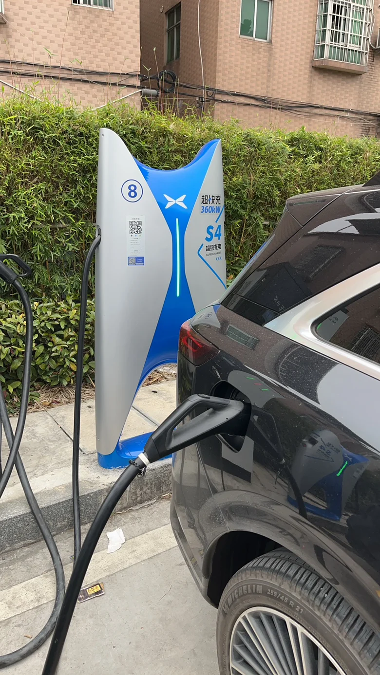

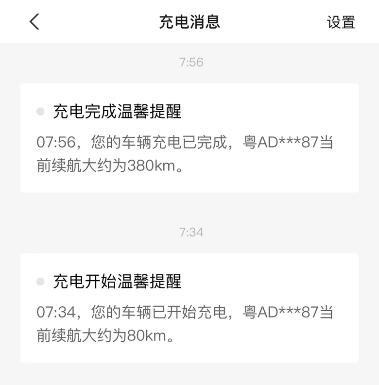

我的车型是2024款 小鹏G9 570Max,选择离家比较近的广州国翔科汇城S4小鹏超充站。该站点一共有8个充电桩,其中5个超充桩。直接说结果:22分钟充电300公里!
充电耗时🕰️:22分钟
增加里程🛣️:WLTP300公里
充电量🔋:55.352度
户外温度🌡️:14度
占用情况:共8个桩,3个超充在使用(含自己)

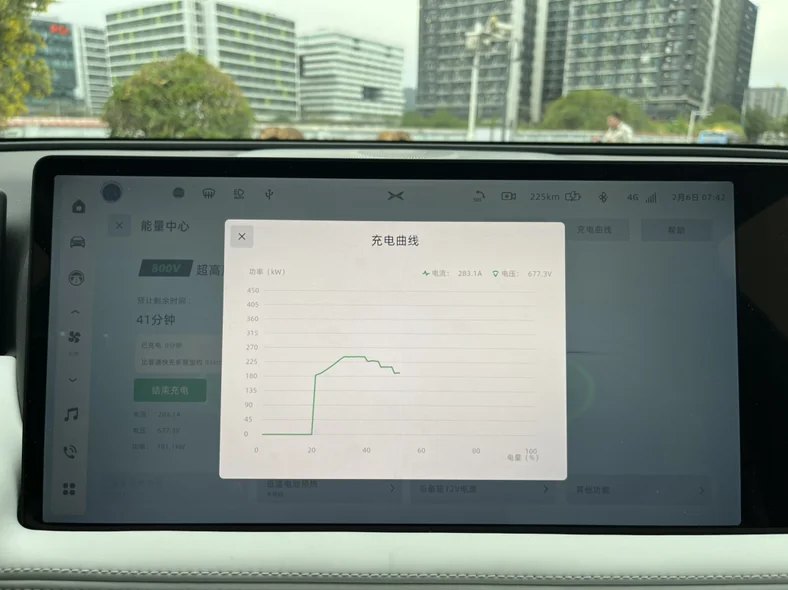

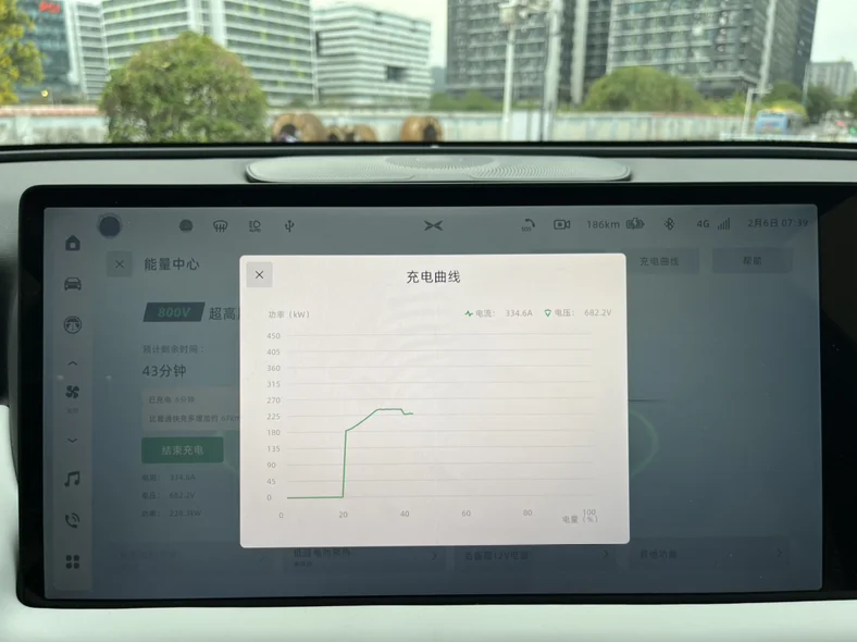

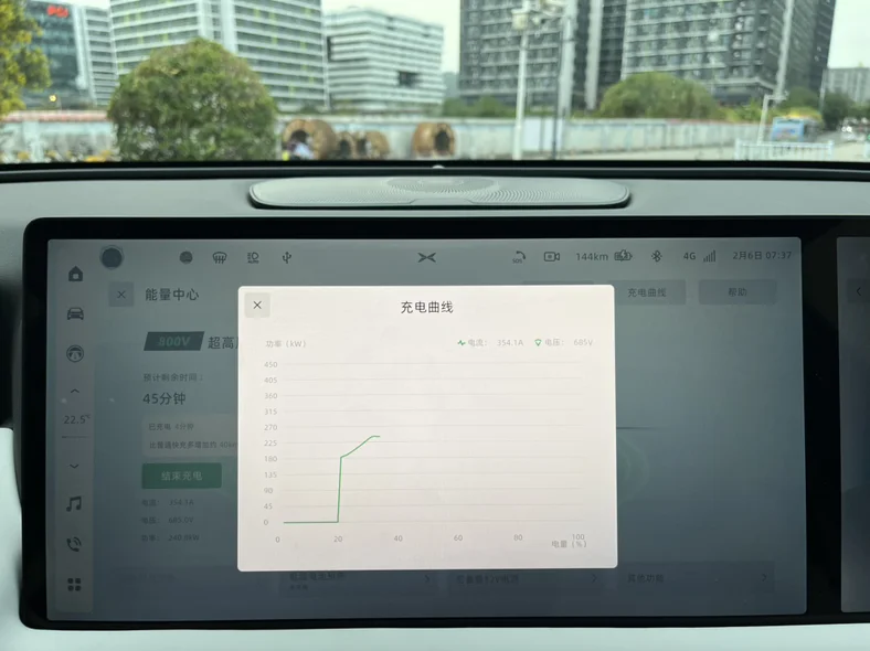

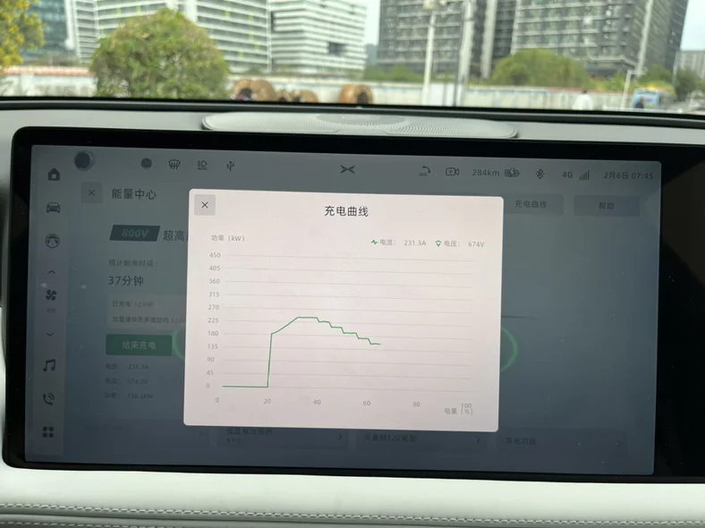

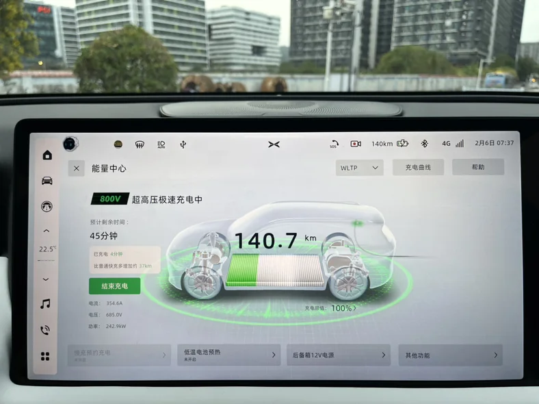

1️⃣充电4分钟时,里程达到140.7km,功率达到242.9kw,续航增加了60.7km。从充电曲线可以看到功率爬升很快。

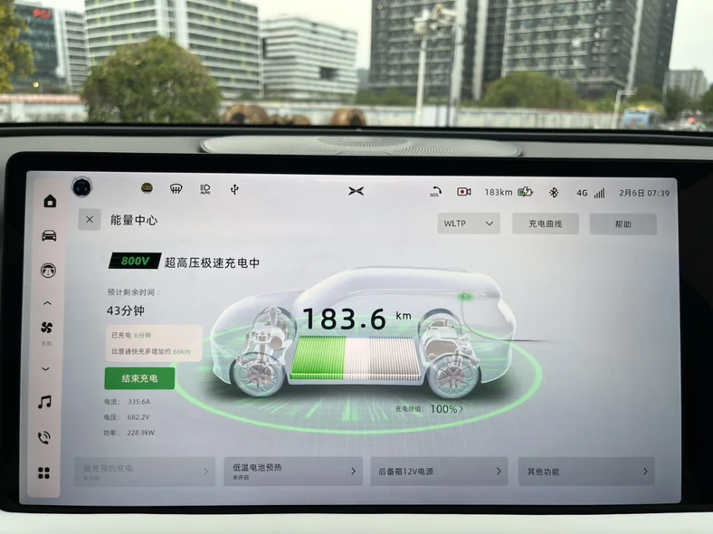

2️⃣充电6分钟时,里程达到183.6km,功率228.9kw,续航里程增加103.6km。也就是说可以【6分钟充电100公里】🐮🐮🐮

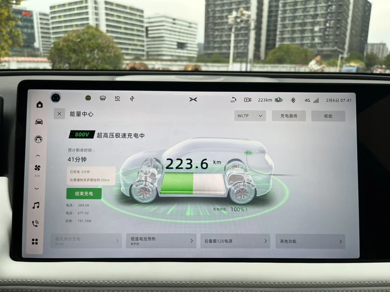

3️⃣充电8分钟时,里程达到223.6km,功率191.7kw,续航里程增加143.6km。可以看到
此时充电功率已经在缓缓下降。

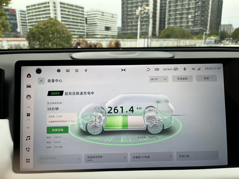

4️⃣充电10分钟时,里程达到261.4km,功率154.7kw,续航里程增加181.4km。

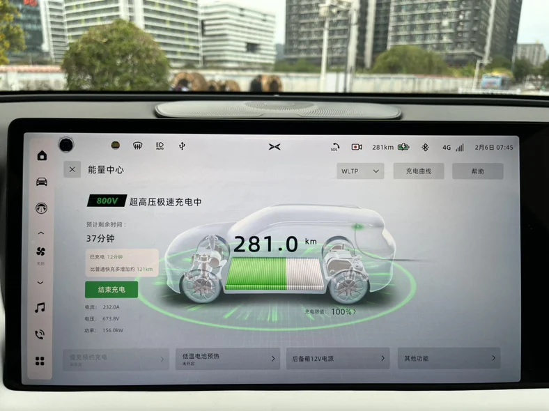

5️⃣充电12分钟时,里程达到281km,功率156kw,续航增加201km。此时电车电量约为65%左右,充电功率依然在150kw以上。

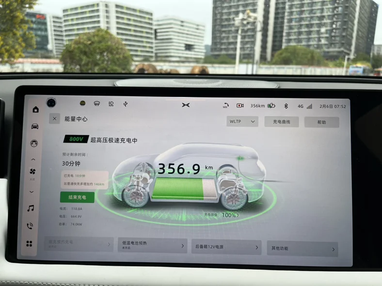

6️⃣充电18分钟时,里程达到356.9km,功率74kw,续航增加276.9km。可以看到这时
电池电量已经超过80%。

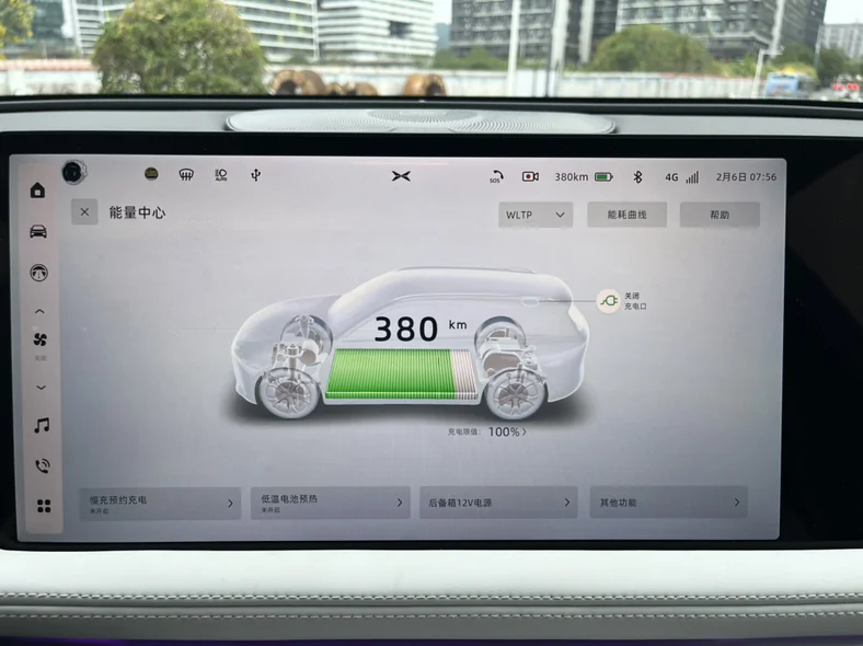

7️⃣充电22分钟时,里程达到380km,停止充电准备去单位上班,不仅考虑8点前充电优惠,而且还来得及去食堂吃早餐。这个效率鹏友们还
满意吗?

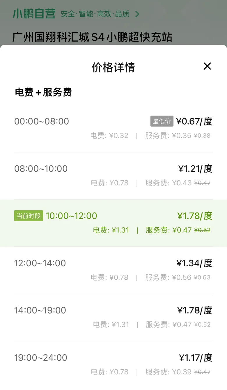

1️⃣挑选优惠的时间段。通常凌晨0-8点这个时段是最优惠的,比如我今早只要0.67元。我建议大家早上去,因为午夜滴滴车辆充电占位特别多。
