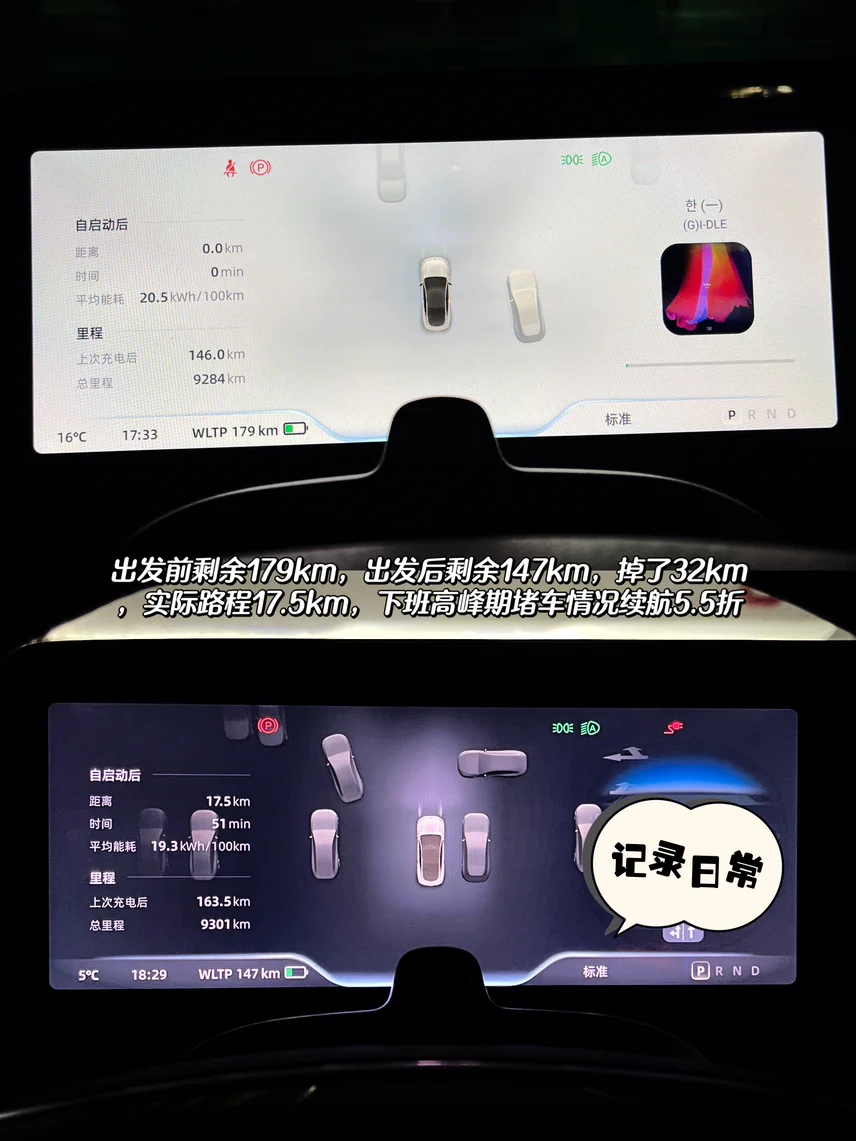

▪️真实续航数据:
🚗我的P7i610Max,四驱双电机,充电90%表显454km,最近两周综合算下来续航310-350,按310算,续航68折。
不知道你们的续航是几折?

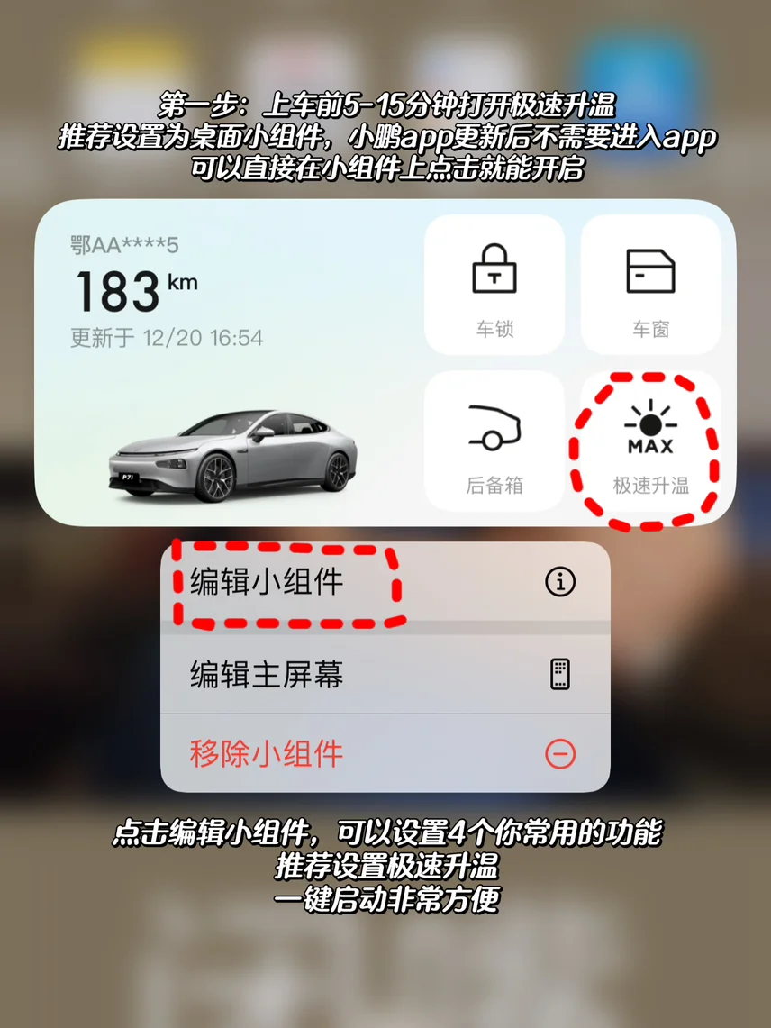

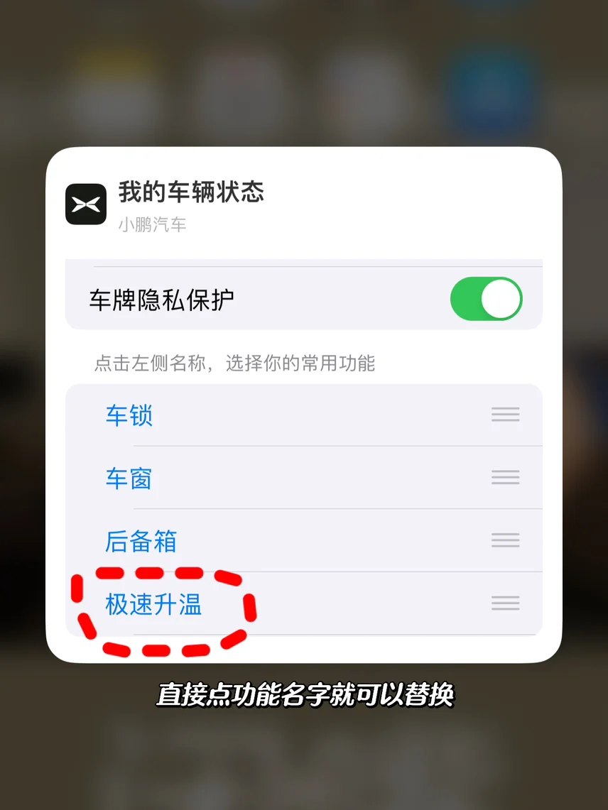

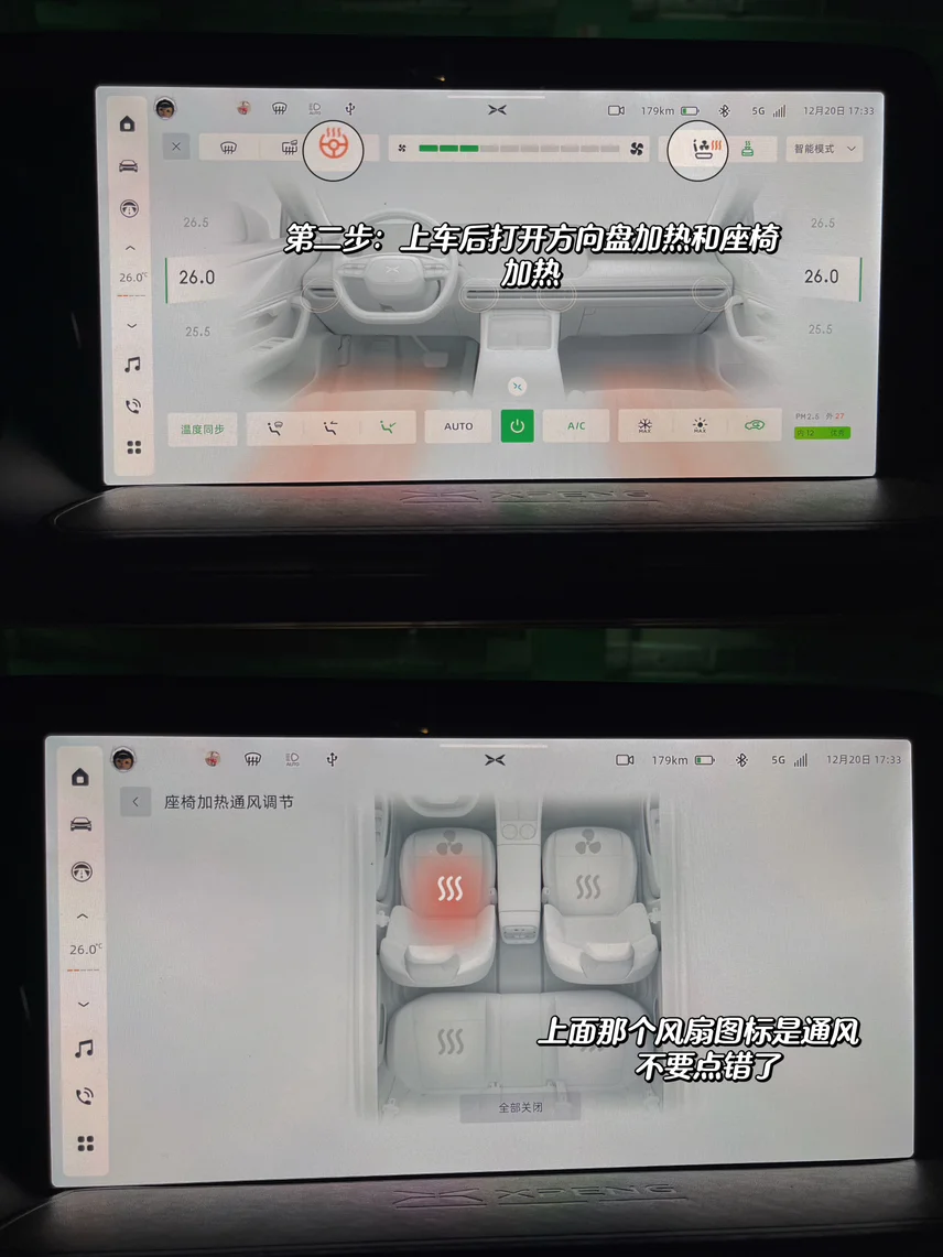

💁🏻‍♀️说下我的使用习惯:上下班都停地库,上车前我会提前三五分钟打开急速升温,上车后开AUTO模式,空调26度,方向盘座椅加热都打开。整体算下来百公里能耗20kWh。

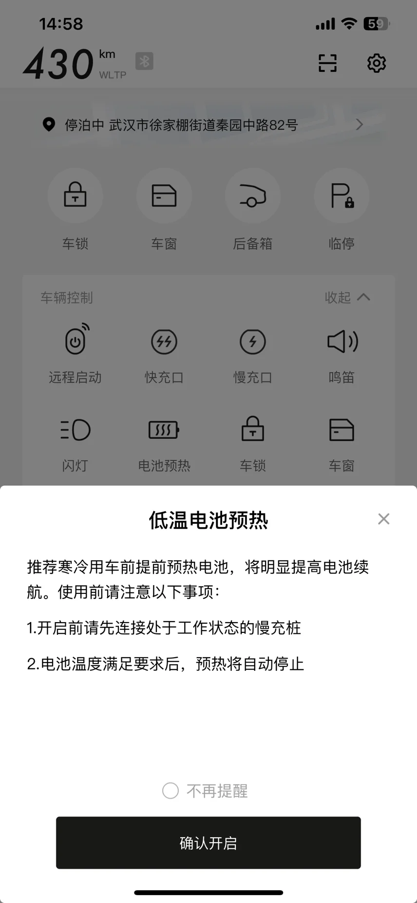

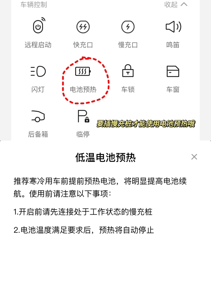

电车在冬季也要“热车”。小鹏自带电池预热功能,寒冷用车提前预热电池,既延长电池寿命,又能让续航更扎实。

P7i全系标配座椅加热+方向盘加热,晴天有太阳时只开加热功能不开空调也很暖和。没有加热功能的小伙伴,建议空调不调太大,出风量调到1-2档,暖风只需保持正常体温,让身体不感觉到冷即可。
