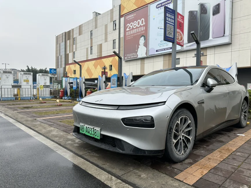

测试地点:玉林万达小鹏超充站
测试电量:10%到95%|56公里充到547公里
充电度数:68.22度
充电时间:1小时23分
室外温度:16度左右
超充情况:共6个桩在6号桩充,其它桩均空闲

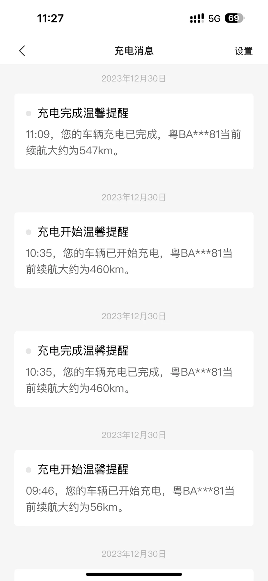

这次选择了玉林万达小鹏超充站充电,到目的地时还剩56公里,这次充电分两次充,是因为后面充电比较慢我以为是充电桩问题,所以停了停了一下再充发现是一样的,待会会提到细节。

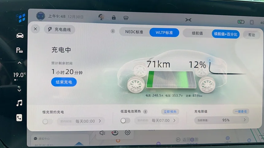

插上充电枪后过了一会,功率上到了87.9kw,这速度对于日常充电的P7来说很不错了,算是很快了。我这里设置了充电限值是95%,P7系统显示是1小时20分。

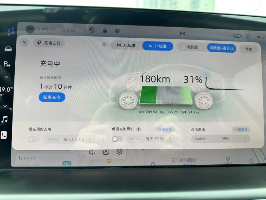

1、✨12分钟充了124公里,高功率91.3kw✨
充了大约12分钟后充到了31%的电量,从56公里充到了180公里,充电功率也到达了本次充电最高峰91.3kw,平时很少关注到细节,有没有鹏友比这个更高的?

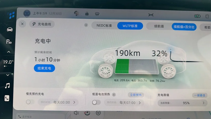

充到了32%之后功率开始慢慢下降,到了76.2kw,一直到70%左右都是在80kw左右。这时充到了190公里,一共充进去134公里,时间过了13分钟。

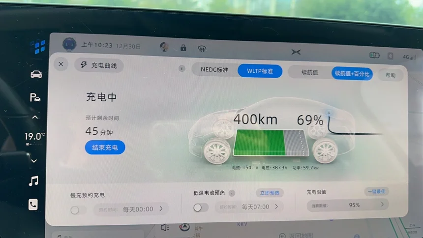

充到400公里时,到了69%,功率下降到了60kw左右。这可能也是为了保护电池,功率放低一点。

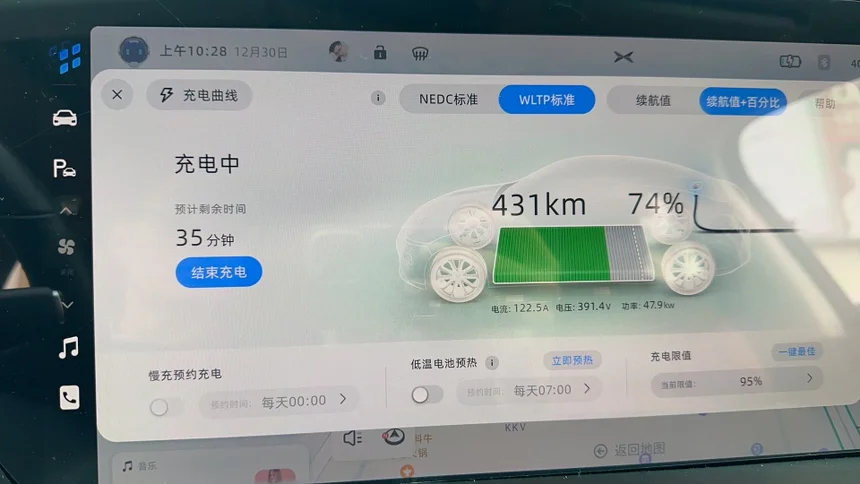

充到了74%,413公里的时候,充电功率下降到了47.9kw。这时已经充了42分种,总共充进了375公里。速度还算可以。

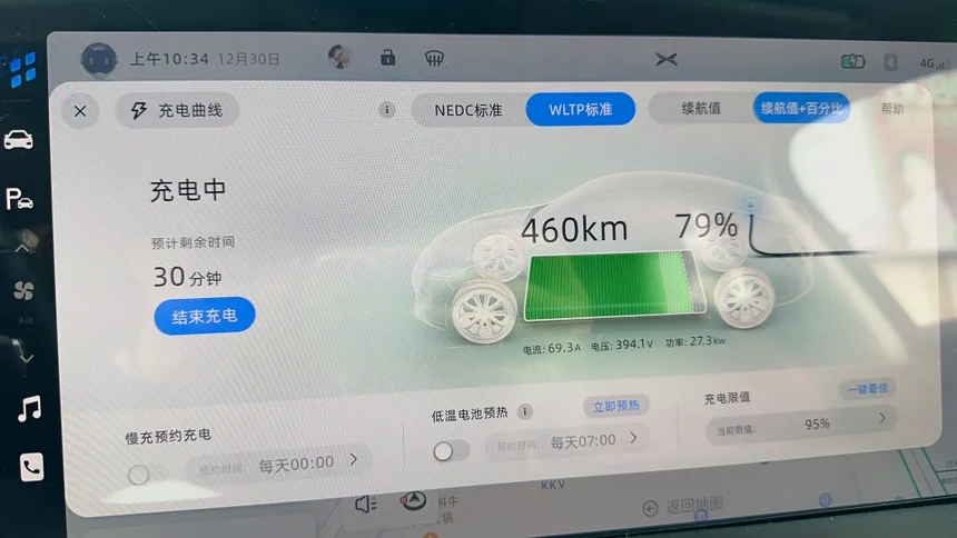

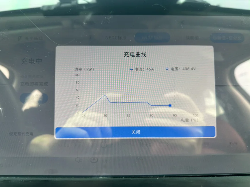

当充到了差不多80%电量460公里的时候,功率又开始下降到27.3kw。所以到了后面系统为了保护电池,后面的涓流充电功率会相对慢一些。
充到460公里的时候,因为很少关注到这么细的细节,所以以为是充电桩问题充那么慢,后来拔了重新插还是一样速度,也问了其他车友也说了,后面的电量属于涓流为了保护电池,所以会慢一些。图上就是第二次插电的充电曲线图。

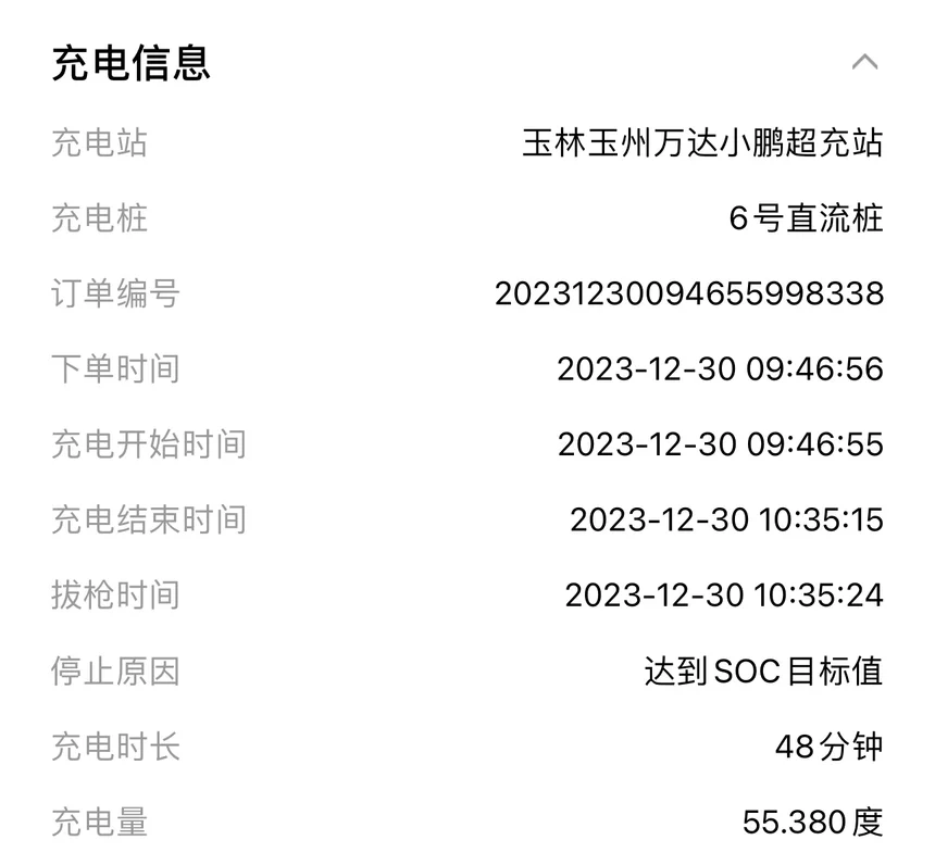

从充电数据上看,从56公里到460公里充电的效率是最高的,48分钟充了55.38度电,一共充电404公里(WLTP)。所以,这个充电区间是最高的充电效率。

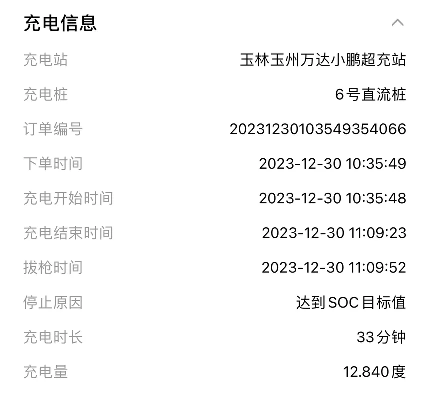

而到了后面的充电时间就会比较长,33分充12.84度,充进WLTP 87公里。
