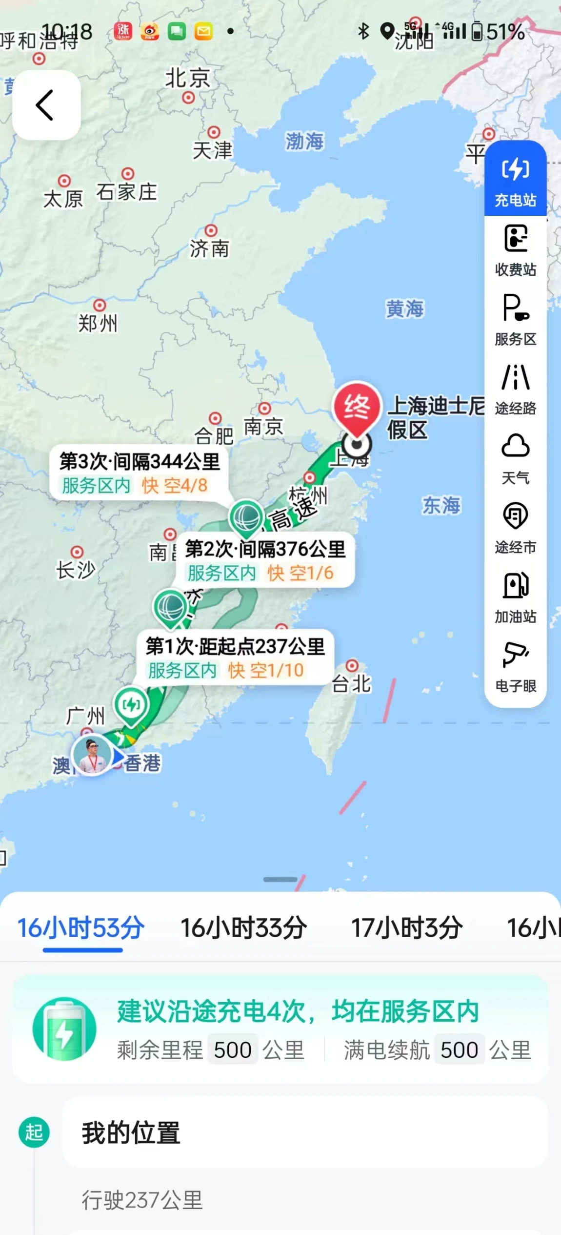

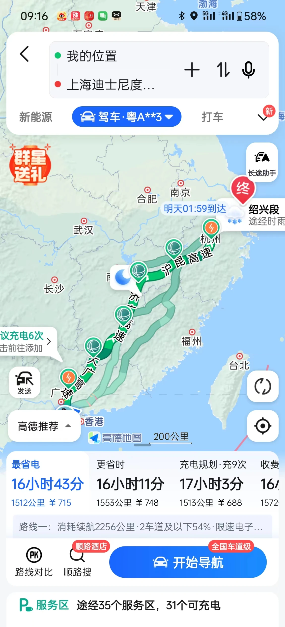

1、通过手机导航查看整个路程途径

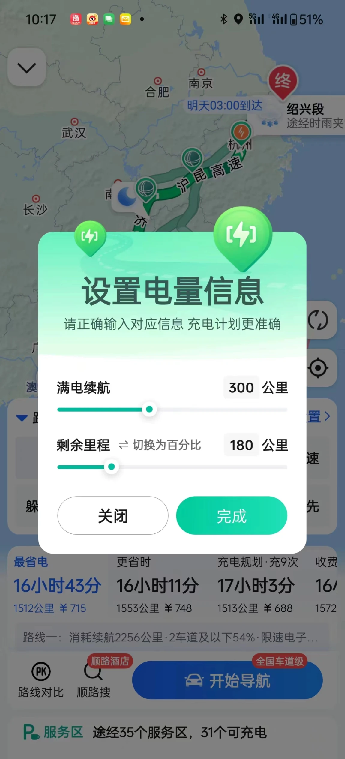

2、调整电量设置(不考虑高速补能的可以忽略2-3步)
3、重新刷新路线后,出现了正确的沿途高速充电站推荐
但是仍然建议只记录下来补能的服务区名称,按照前面说的靠接近计划补能服务区后,通过官方APP查看服务区内充电桩情况(本路程全部为国网,所以是使用e充电)

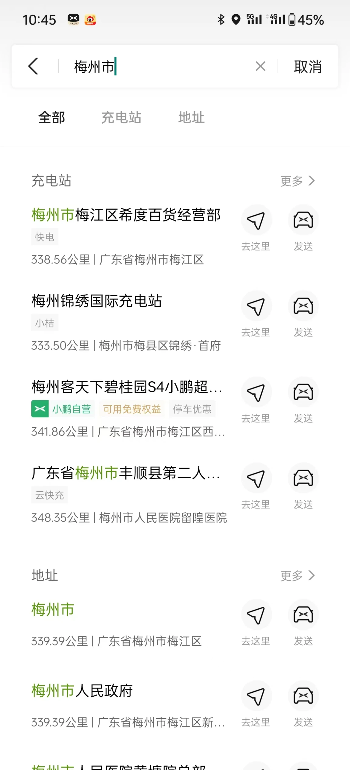

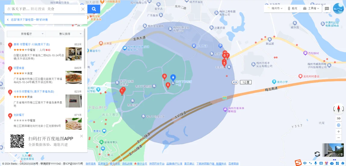

然后进入小鹏APP查看梅州市的小鹏充电站情况,只有一个梅州客天下的站点。(所以特别期待2024年小鹏站点扩大覆盖率的规划)
这个充电站点并不算顺路,查了一下附近可以吃饭的地点,同时也不符合吃饭的要求,所以放弃以此为补能点的打算。

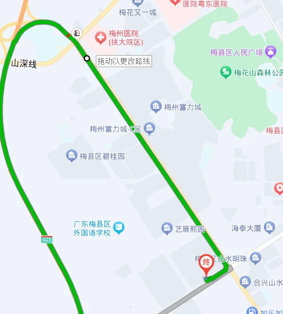

最理想的情况是当地的大型商圈,但是查询梅州市万达广场后发现周边充电设施也不算健全,同时距离我的规划高速路线也较远,于是利用高德地图的顺路充电查询,发现在靠近沿途高速附近的梅州市锦绣国际建材城有个极氪的超充站,离高速出口不远(5公里内),且周边有很多食店。
于是设置第一个补能站点为“极氪能源充电站(梅州红星美凯龙全球家居生活广场极充站)”。

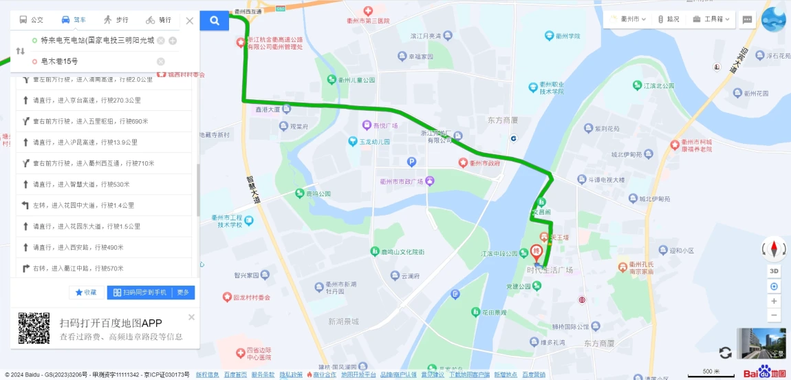

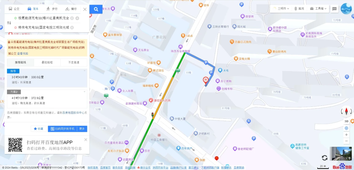

以此类推,因为三明市又没有小鹏的充电站,所以设置了第二个补能站点为三明市“特来电充电站(国家电投三明阳光城时代广场智能充电站)”,离高速出口6公里多,距离上一个充电站路程为330-370公里不等(根据不同路线),里程安排也比较充裕。

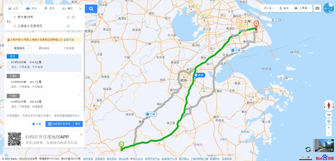

下一段路线可以选择途径衢州市或丽水市。查看了小鹏充电站,衢州市虽然没有小鹏充电站,但是有一些可用免费充电权益的站点,丽水市的免费站点更远,所以选择第三个补能点为衢州市柯城区的星星充电站,周边属于商圈,餐饮选择也更多,而且离高速出口仅有3公里多,距离上一个补能点是430公里左右。
至此,距离上海迪士尼仅剩余410公里左右,可不再规划补能路径直接到达。
