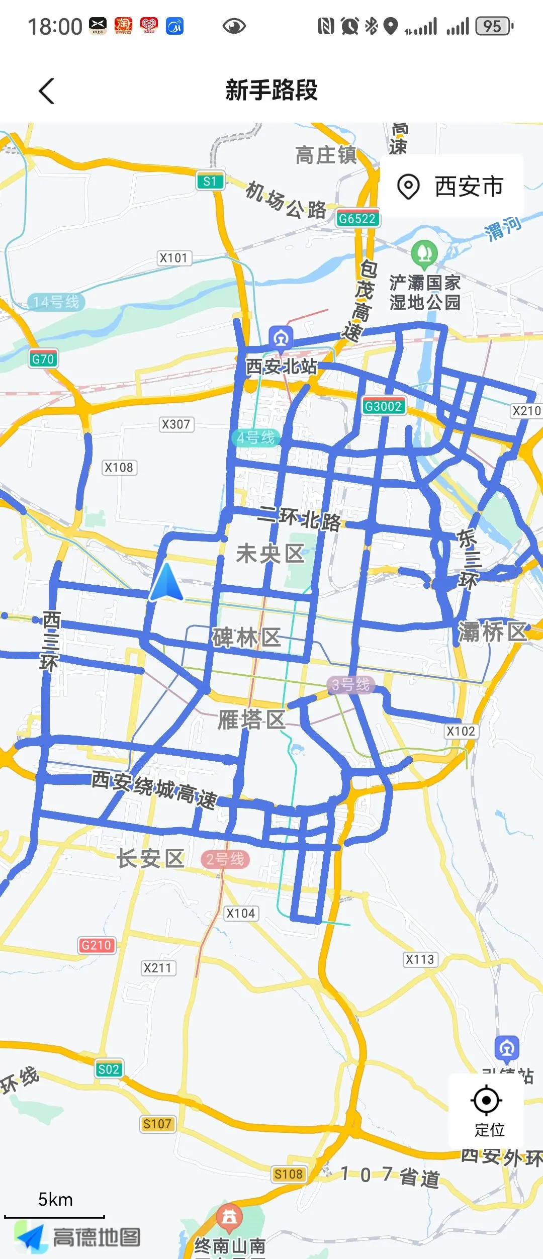

首先在小鹏App查看你所在城市新手村地图。没有出新手村,目前只有这些地方可以打开Xnpg,其他基本都是Lcc。

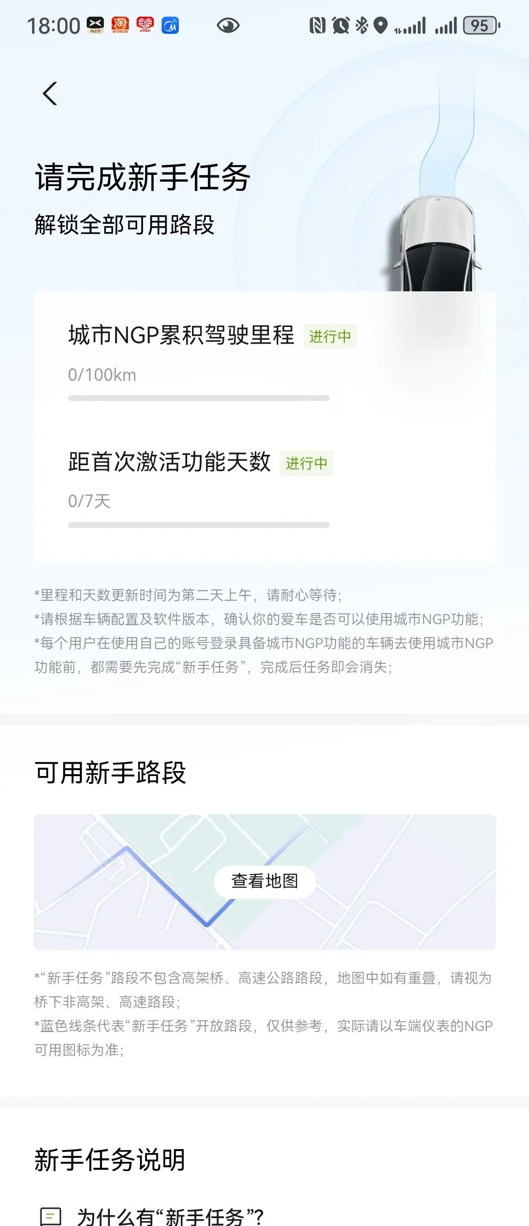

开跑前提示0公里0天。

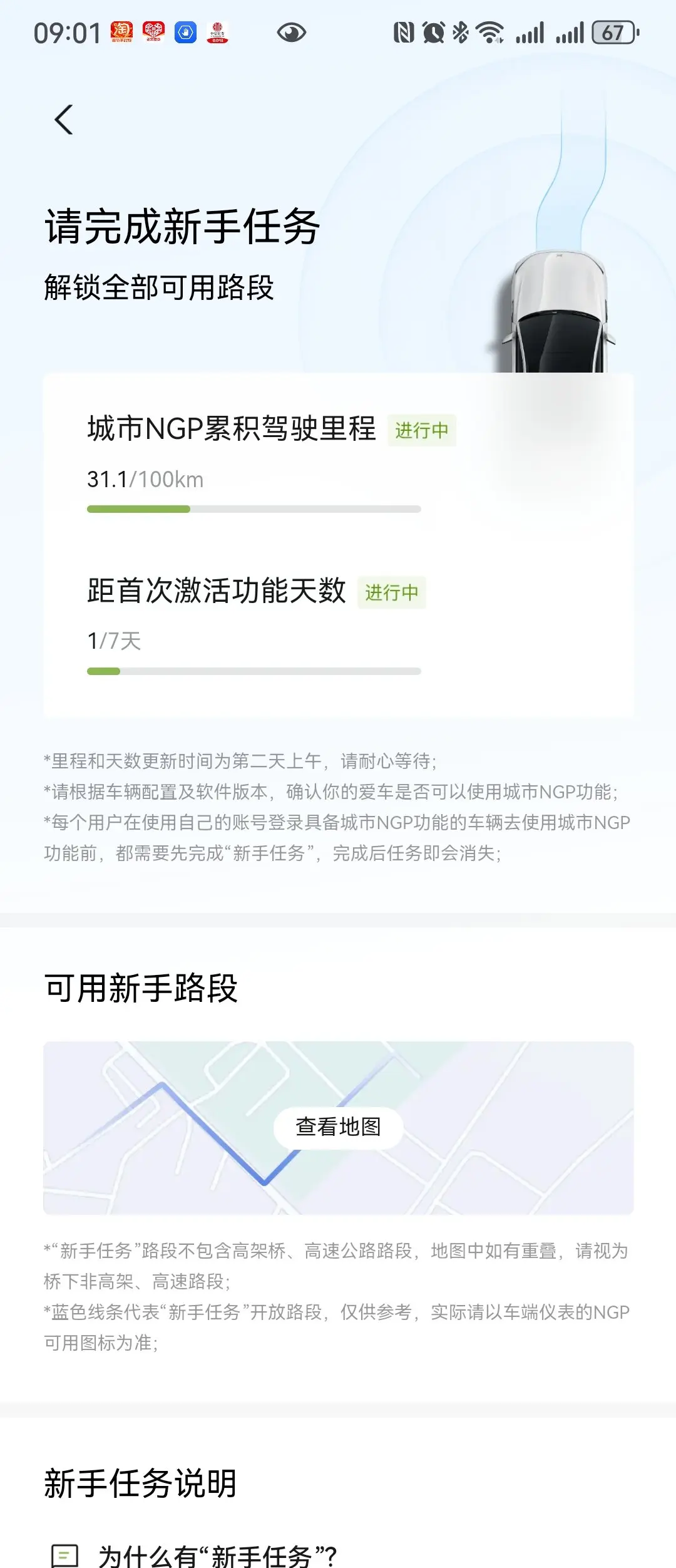

跑完的数据只能在第二天看到,这是昨天跑的结果。
陕西目前只开通了西安,咸阳,渭南和宝鸡,我们这里没有开通,今天刚好去西安有事,就去跑了新手村,主要是去的时间不对,到处都堵,只跑了30多公里。
