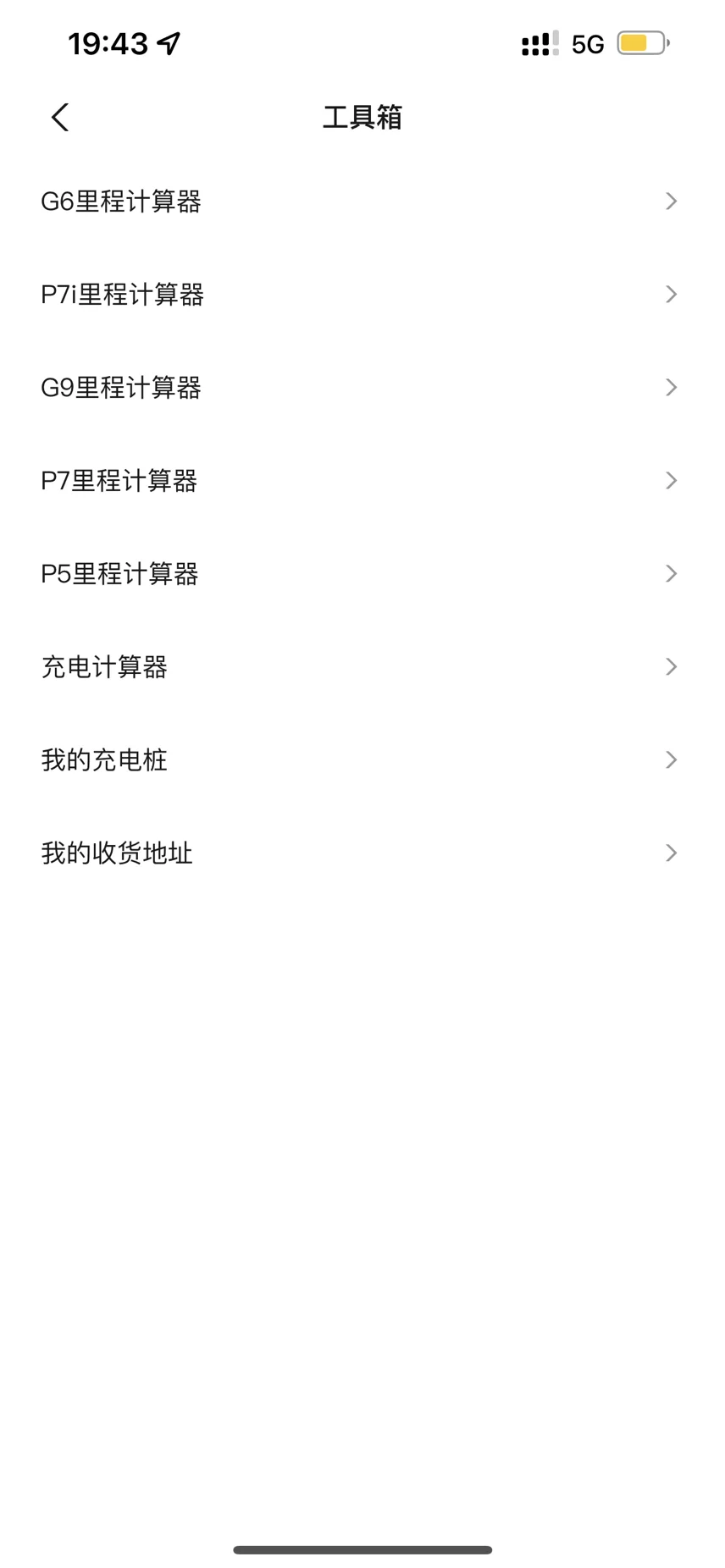

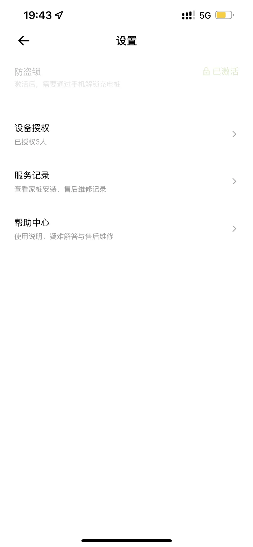

首先,点击右下角我的,工具箱,找到我的充电桩。然后右上角进入设置页面。
一个充电桩最多授权三个账号,(如果官方可以增加授权账号到五个就更好了)自己就用主账号充电,另外三个账号留给你的邻居。记得充电桩关闭定时,打开蓝牙锁,你的邻居预约充电的时候,在车里面设置一下预约定时。

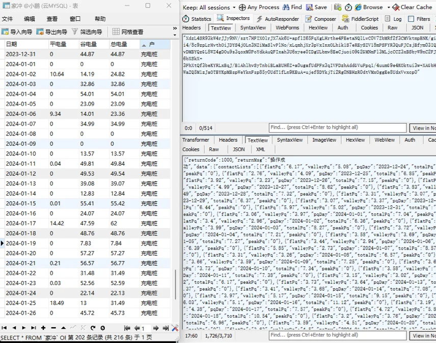

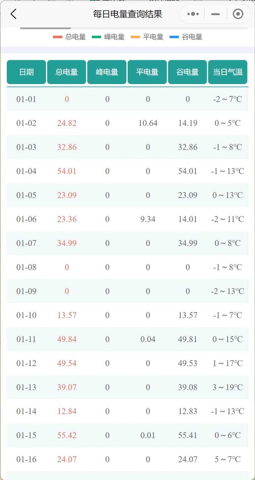

一般是在每一次充电了两天之后就可以在电网小程序里面查询到每日用电量。(我们这边是安徽电力,其他地方的请询问你们当地)

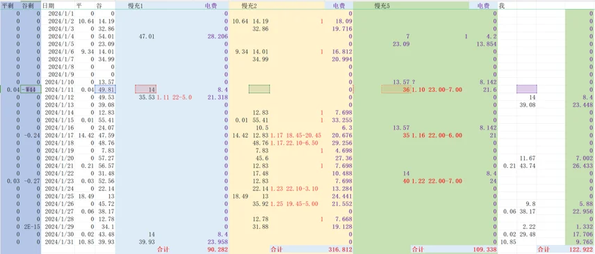

不怕麻烦的小伙伴可以每隔几天就结算一次。怕麻烦的,可以像我一样按月结算。有点技术的小伙伴,可以通过抓包获取源码,用软件自动分段,存入数据库里。这时候就可以将数据直接复制到表格了。

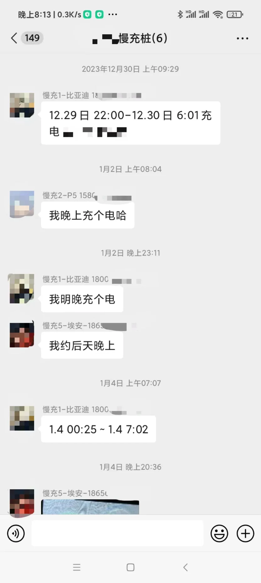

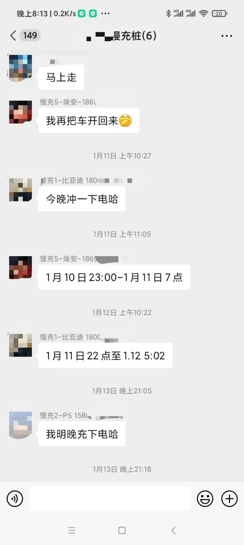

比如你有3个邻居充电,拉一个群,每天充电的时候提前预约一下,大家错开使用。事后让他们记录一下每一次充电开始和结束的时间,以便于同一天早晚分别不同的人充电统计电量。
1小时7度电,22点开始那么当天就是14度谷电,23点开始同理7度,具体到分钟数按比例,小时数*7度。剩余当天的谷,前一天充电的邻居啦。(因为充电一般是前一天晚上到第二天早上,但是电网统计是按照自然日计算)
每一天的平和谷,去掉所有人的当天度数,最后等于0那么就是没问题的。

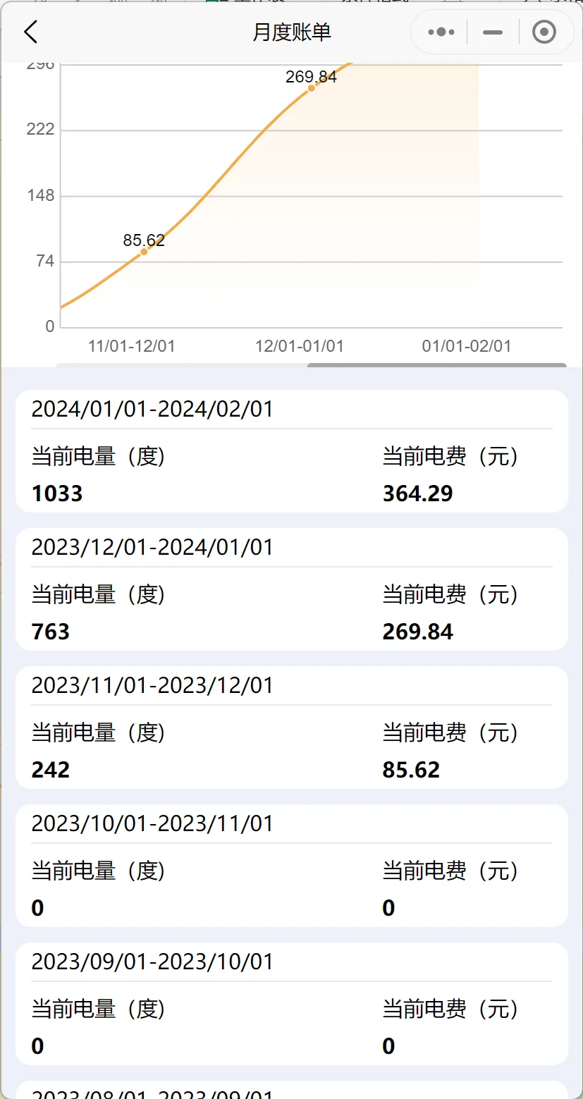

比如我这边1月份总共度数1033度,364元电费,三个邻居给我结算了516元电费。自己不仅免费充了200度电,还多出来150多元钱。去掉停车位的管理费50元,剩下的就当成充电桩损耗费了呗~
