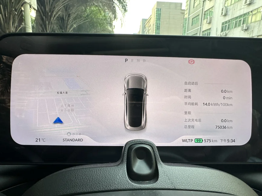

我提前了一天晚上把电充满到576,因为挪车又经常打开后备箱,所以出发前WLTP显示575km。而我的车总公里数也显示了75036公里,刚好7万5千公里了。对于广东的冬天达到21度,所以空调也是得打开的。这次满载5人,行李也塞满前备箱和后备箱。

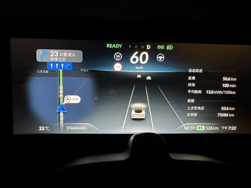

显示走了100分钟才走50公里,是因为走了20多公里低速。加上珠三角的高速开不快。能耗13.8,还反向虚标了1公里。所以,珠三角地区的高速基本上是1:1的水平。

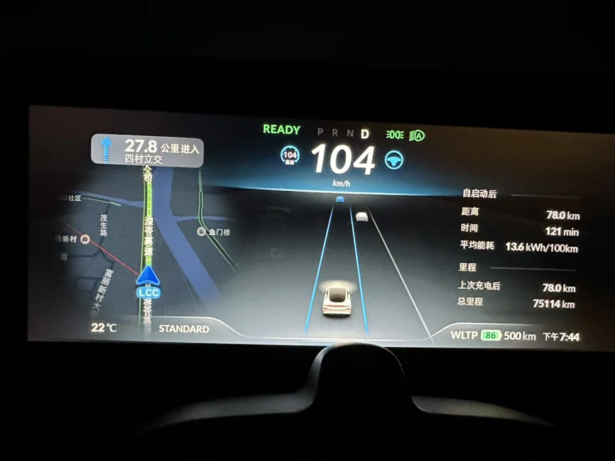

当WLTP还剩500的时候,加上走了78公里,居然还反向虚标3公里。能耗稍微降了一点点,在13.6。在高速上这样的能耗算是比较低了。

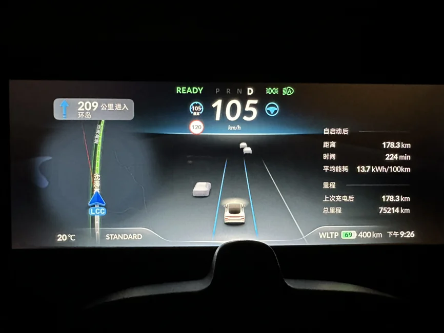

走了178公里后,表显WLTP还剩400km,能耗保持在13.7,还是反向虚标3公里,这可是满载状态啊。

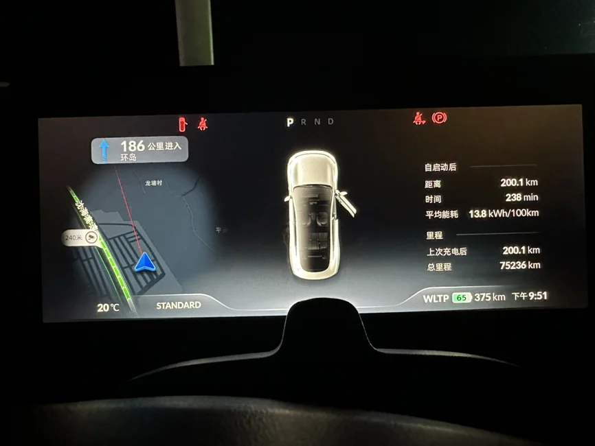

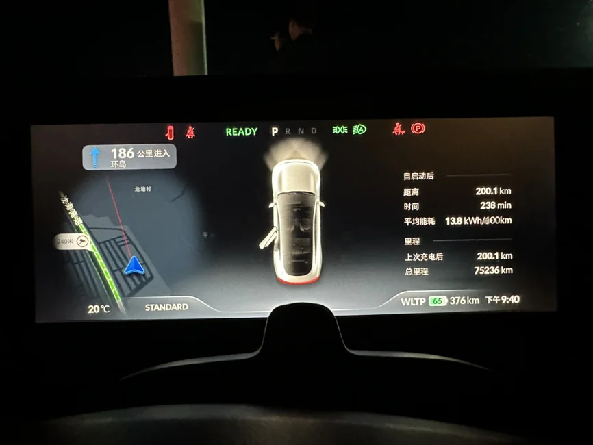

走了238分钟后,刚好走了200公里,一半路,就到了服务区休息了。这时是9点40分了。显示的WLTP还剩376km,可以说前半段路是1:1。满载的情况下这样的续航表现没话说了。

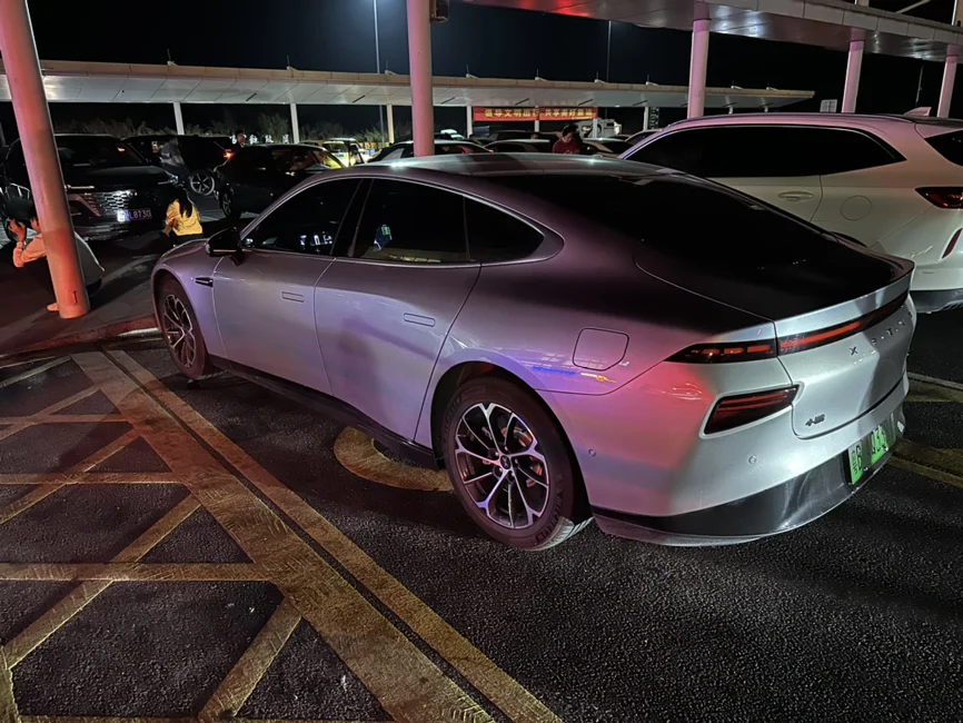

因为是从深圳到茂名,所以主要走沈海高速,还有一小段深岑高速。所以在沈海高速经过圣堂服务区,刚好一半路就休息一下,上个洗手间然后再出发。
为了测试续航,我没有锁车,因为之前锁车再开启的话会掉5到8公里。
大约过了10来分钟,9点51分了。也上完洗手间了,休息了,还吃了点东西,然后继续测试。

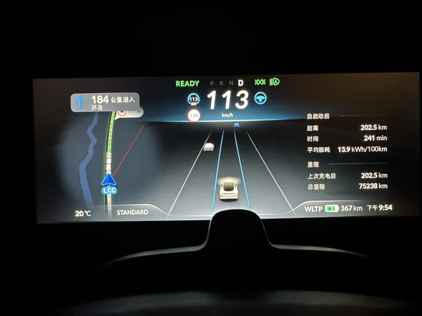

这里也是发现一个问题,当开了2公里,从WLTP剩余电量375km掉到了367km,等于说走了2.5公里掉了8公里续航,这和停车再启动好像是用一个事情。看来下次还是锁车算了。

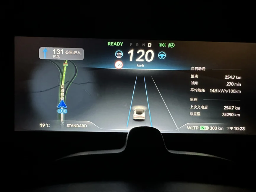

行驶了254.7公里后,表显WLTP还剩300km,因为下半段高速四车道,不算车少,但是能上120速度,所以掉电开始打折。走254.7公里用掉275公里续航,九三折,还算ok。能耗在14.5左右。

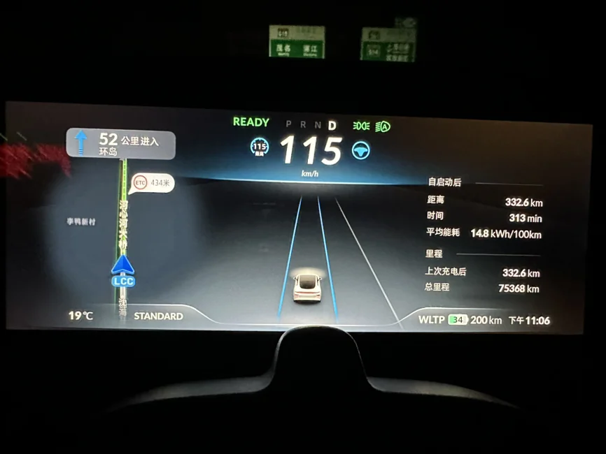

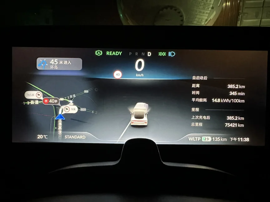

下高速了,还有18公里左右到目的地。这时,表显WLTP还剩135km,走了385.2公里。续航打折率在八六折左右。能耗一直在14.8这样。

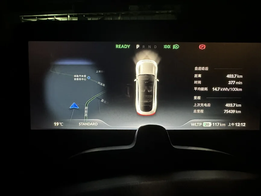

最终到目的地了,一共走了403.7公里,表显WLTP剩余117km,相当于消耗掉458公里,综合算下来续航打折率是88折。已经行驶了7万5千公里的车,这样的续航达成率大家觉得怎么样?
