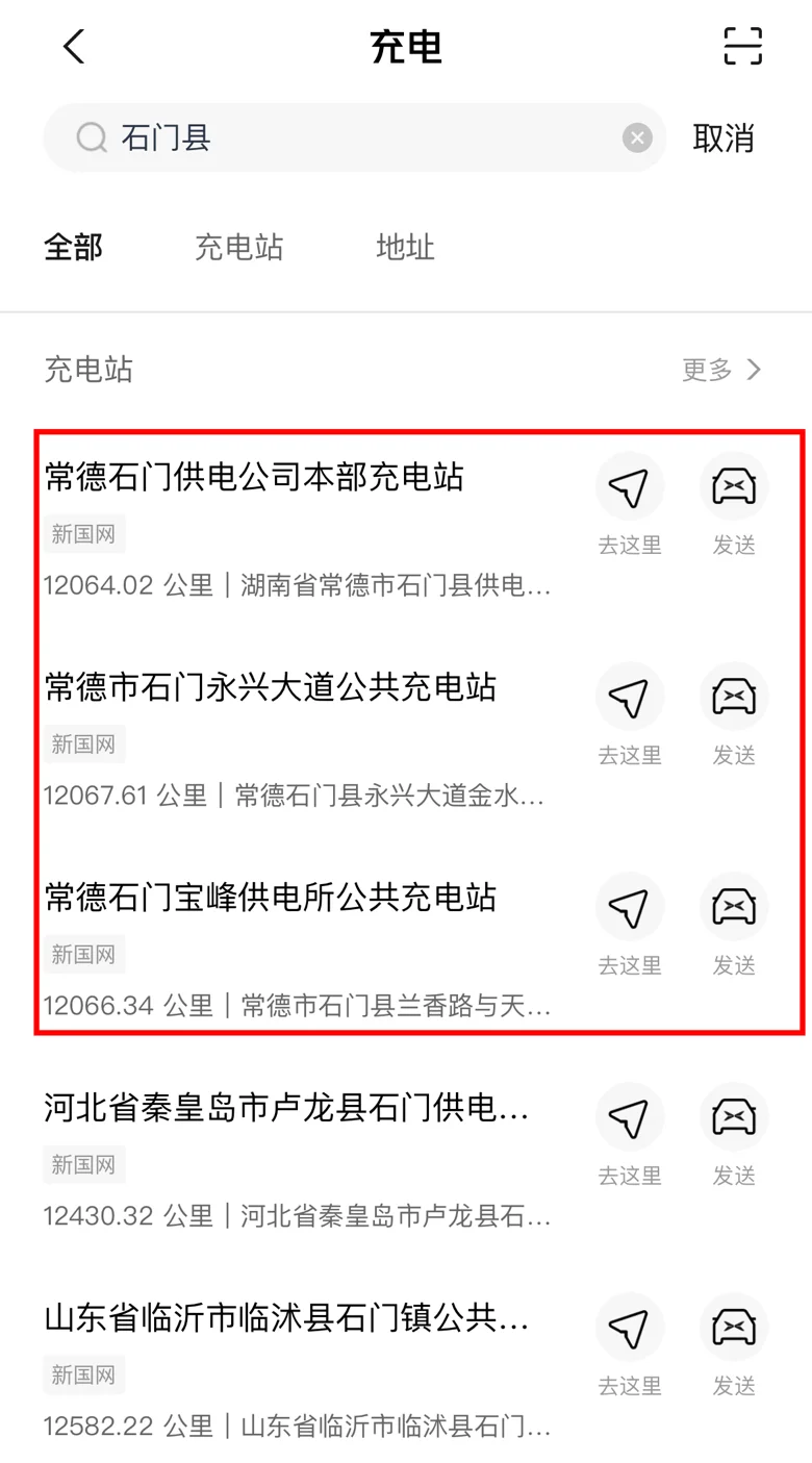

鹏友们,大家好!再过几天就是春节了!作为新能源车主,春节返乡想必少不了要备一个随车充。比如,我要返回湖南常德石门县,我搜了下整个县城只找到3个充电站,而家距离县城还有几十公里路程。在农村乡镇充电不方便的地方,随车充还是很有必要的。经过用心整理和亲自实践,今天就和大家分享如何选择和使用随车充,赶紧收藏吧!

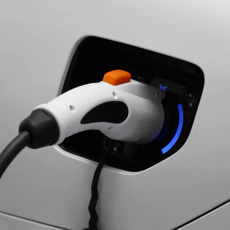

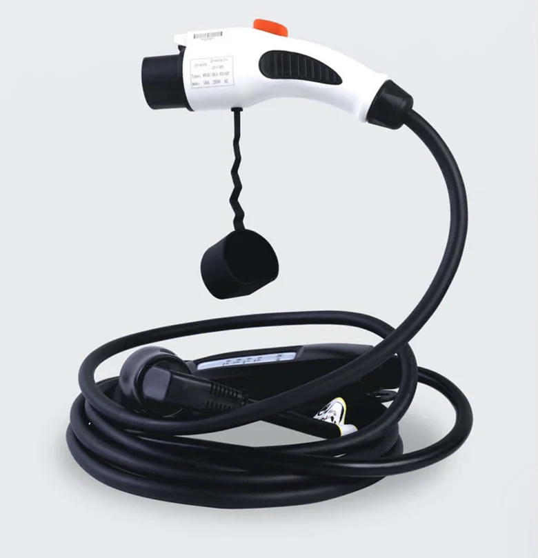

1⃣随车充是新能源汽车的便携式充电器,小巧便于携带,可通过普通插座为汽车充电。

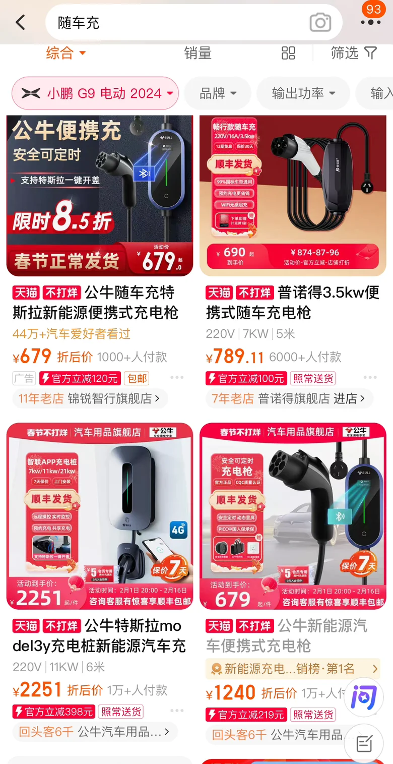

2⃣与充电桩类似,随车充可根据输出电流分为交流式和直流式。目前常见的随车充都是交流式。某宝上选择也是非常多,价格不一,安全也不一定有保障,大家要慎重选择。
3⃣交流式随车充主要起到连接作用,将交流电接入车辆慢充口,再通过车载充电机转成直流电进行充电。
4⃣交流式随车充的控制盒内主要是安全与控制装置,比较小巧,有的甚至将控制盒功能集成到充电枪内或者是充电插头内,产品简洁。

3⃣选择电线长度
根据使用场景有备无患购买长度
随车充的电线长度为5-30米,线太短适用性较差,太长则重量大价格贵,建议选择15米较为合适
如经常在陌生环境使用随车充,例如长途自驾游等,建议再备一条16A延长线,长度15-20米,接口须带防水功能

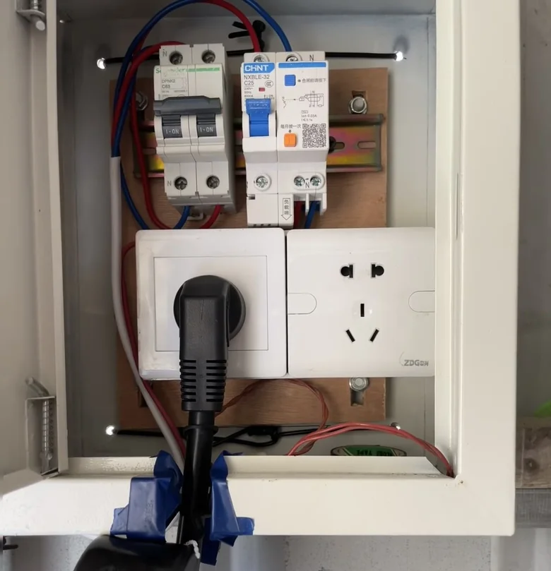

随车充的 32A、16A、10A是指最大安全通过的电流限值,超过限值容易导致插头、插座或电线过热烧毁。
-大部分随车充是16A大三脚插头,需要接入16A插座(常用于空调或电热水器插座)。
-部分可支持32A大电流的随车充,需要专用或特殊定制的32A插座。
-如果充电现场只有10A插座,在使用16A插头时可以使用转换头连接,但充电时电流相应不得超过10A。
-少数小功率随车充使用10A小三脚插头,可以接常见的10A插座。
⭐延长线或排插的使用环境
车辆与插座距离较远时,可以使用延长线或普通排插,同样需要注意电流限值
⭐电流大小设置

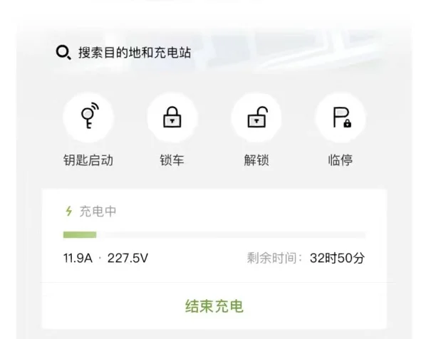

使用随车充时,需根据电线及插座情况设置好电流大小,以避免线路过热甚至起火。如无法确定合适的电流,可先设置较低值,充电1小时后,检查各处电线、插座、插头是否过热,没问题再调高电流。

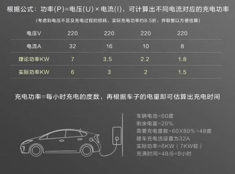

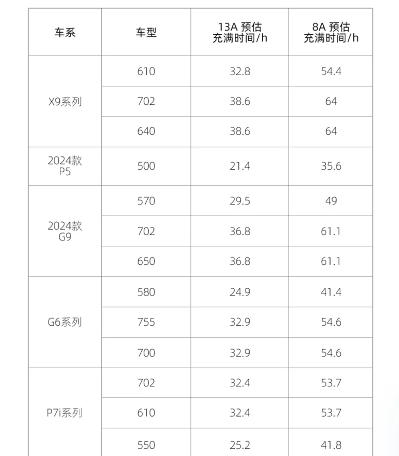

⭐充电功率与充电时间估算
根据公式:功率(P)=电压(U)×电流(I),可计算出不同电流对应的充电功率。
充电功率=每小时充电的度数,再根据车子的电量估算充电时间。下图是小鹏各车型使用官方随车充所需要的时间。

⭐接地的临时解决办法
随车充属于大功率电器,为防止漏电造成事故,需要使用三脚插座,其中一个脚接地。但是在老旧房屋或偏远地区,可能存在没有接地线的情况,此时随车充不能启动工作,临时解决办法如下:地基钢筋、铁质水管、入地1-2米的接地铁棒等,可任选一种接入,注意接触点务必要牢固。网上有些接地宝、免接地插座等设备,存在较大风险,不建议购买使用!

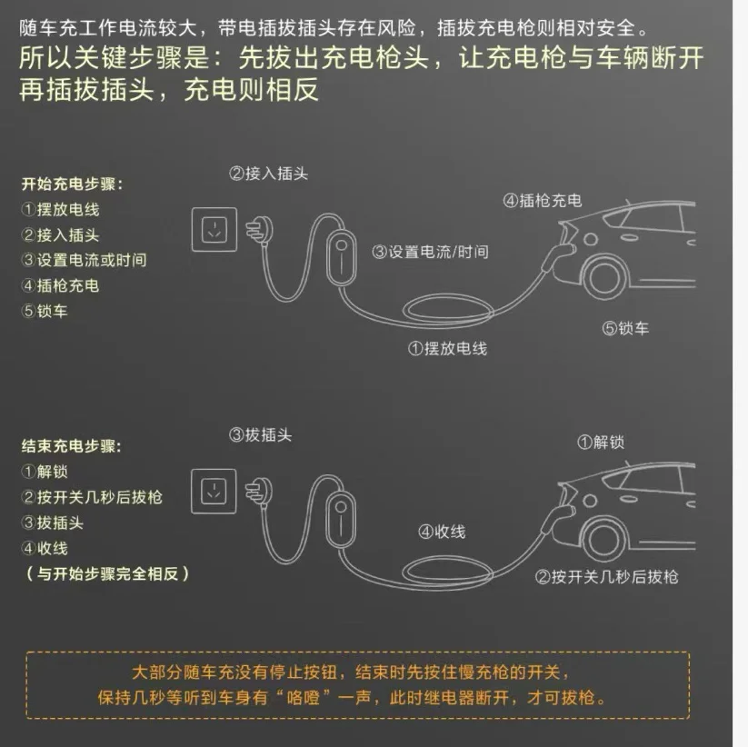

⭐❗随车充的正确使用步骤❗
1️⃣随车充工作电流较大,带电插拔插头存在风险,插拔充电枪则相对安全,所以关键步骤是:结束充电时先拔出充电枪与车辆断开,再拔插头,充电则相反
2️⃣大部分随车充没有停止按钮,结束时先按住慢充枪的开关,保持几秒等听到车身有“咯噔”一声,此时继电器断开,才可拔枪。

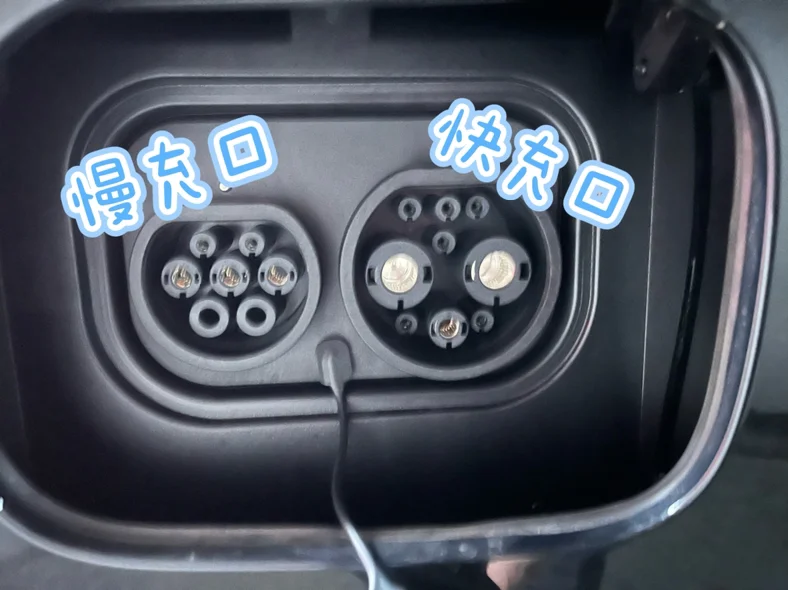

3️⃣随车充要插入车上的慢充口,也就是交
流口,小鹏G9的慢充口是左侧这个。

推荐大家购买小鹏官方或者公牛等大品牌的随车充,淘宝上的随车充五花八门、且质量安全不一定能够保障。小鹏官方便携充电枪价格,用券后本身也比较适中,而且安全和适配性有保障,毕竟用车安全才是第一位的!
