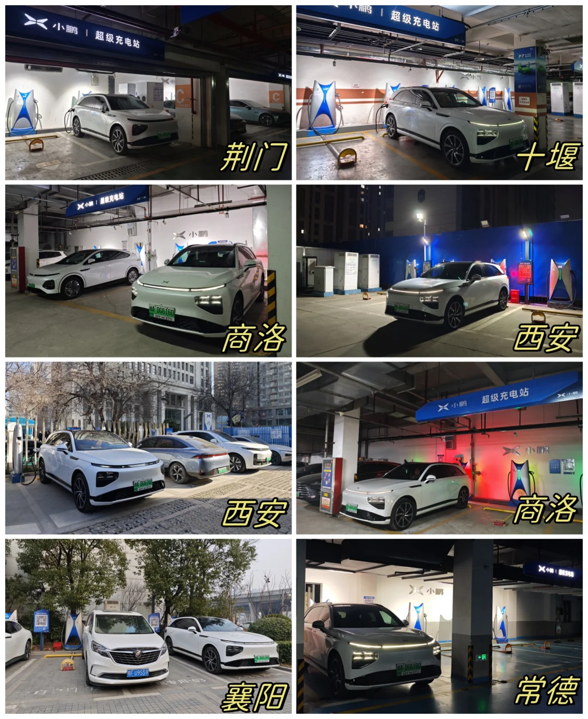

因为买车时有每年1500度的小鹏电卡,所以我个人的路线规划都是以小鹏充电桩为参考因素,遍布全国各地的小鹏自营充电站,是我随时随地出发的勇气!而且小鹏的充电桩充电快,可以即插即用,一键免停,同时还有地锁能做到一定的防占位!

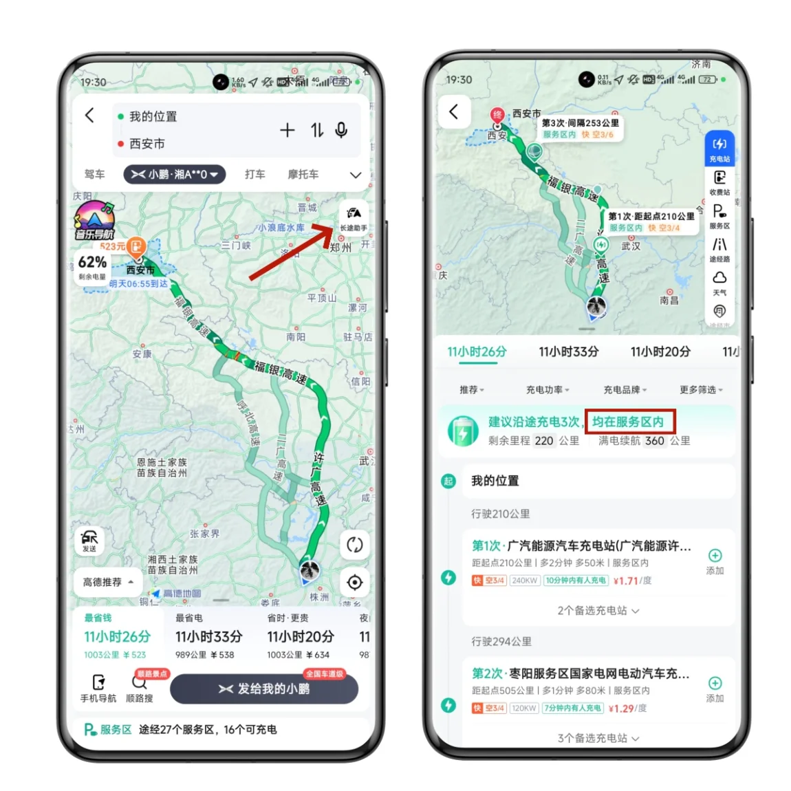

基本在各个市都会有小鹏的桩,我会先打开导航,浏览一下途中经过的城市,然后选间隔350-380km的小鹏超充站,刚好开这么远也要花四个多小时,人也需要休息补能了!
小鹏的自营充电桩可通过APP-服务-充电地图中筛选查看。
如果没有小鹏电卡也没关系,赶时间的话则可以直接在服务区充电,现在高速上的充电桩是越来越普及了,也可以通过导航软件远程查看空余桩的数量,不过节假日高速免费也难免会遇到高速充电桩不够用的情况,排队过久也可以选择下高速在市内充,没必要一直排队,充电站满载运行,充电功率也不会很高。
通过各类地图软件的新能源汽车导航,可以看到都会有长途助手功能,点开可以看沿途推荐的充电站,是否在服务区内,距离多远,非常方便!

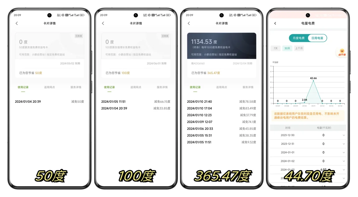

①总耗电量
先说这次2557.4km的旅途的总耗电量吧!
和计算油车油耗的方式一样,出发时满电,回来后再充满,计算总共充了多少电。
在外全程使用小鹏充电桩,电卡总共消耗515.47度,
回家慢充桩补满消耗44.70度,
合计560.17度
每百公里消耗=560.17度÷(2557.4km÷100)=21.9度

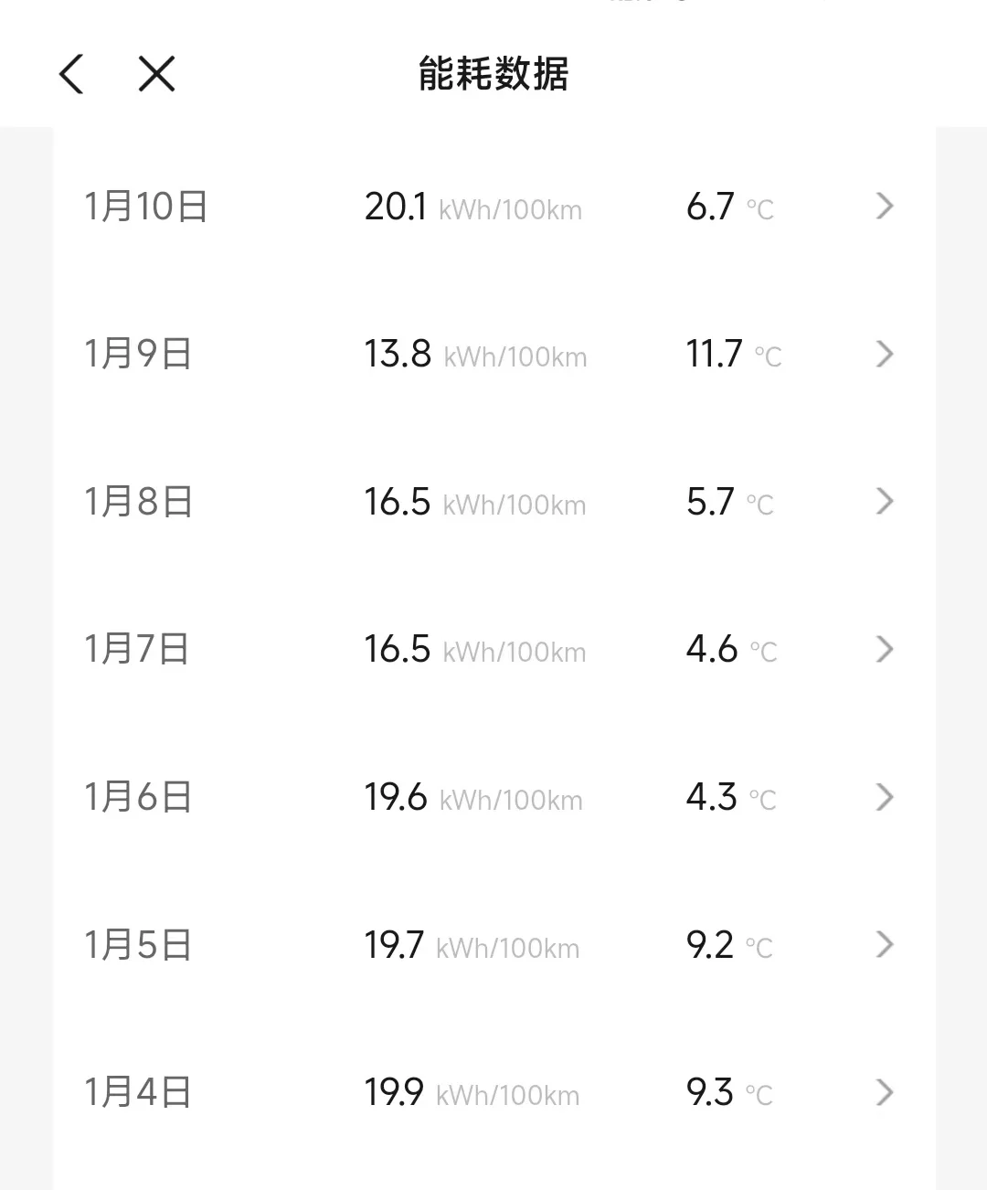

冬天对新能源车影响非常大,全程基本处于10°以下行驶,陕西最低温早上起来会低至-5°。
其实行车能耗基本都处于20kWh及以内,气温达到11.7°的1月9日,在城区行驶了66.2km,行车能耗可以下探13.8的水平,基本符合冬天日常城区驾驶能耗水平。
上面计算的百公里耗电量达到21.9kWh,其实包含了行车中热空调的使用、车内屏幕音响按摩等的耗电、露营一晚的耗电,加上超过74%的高速里程,耗电量较高也可以理解。

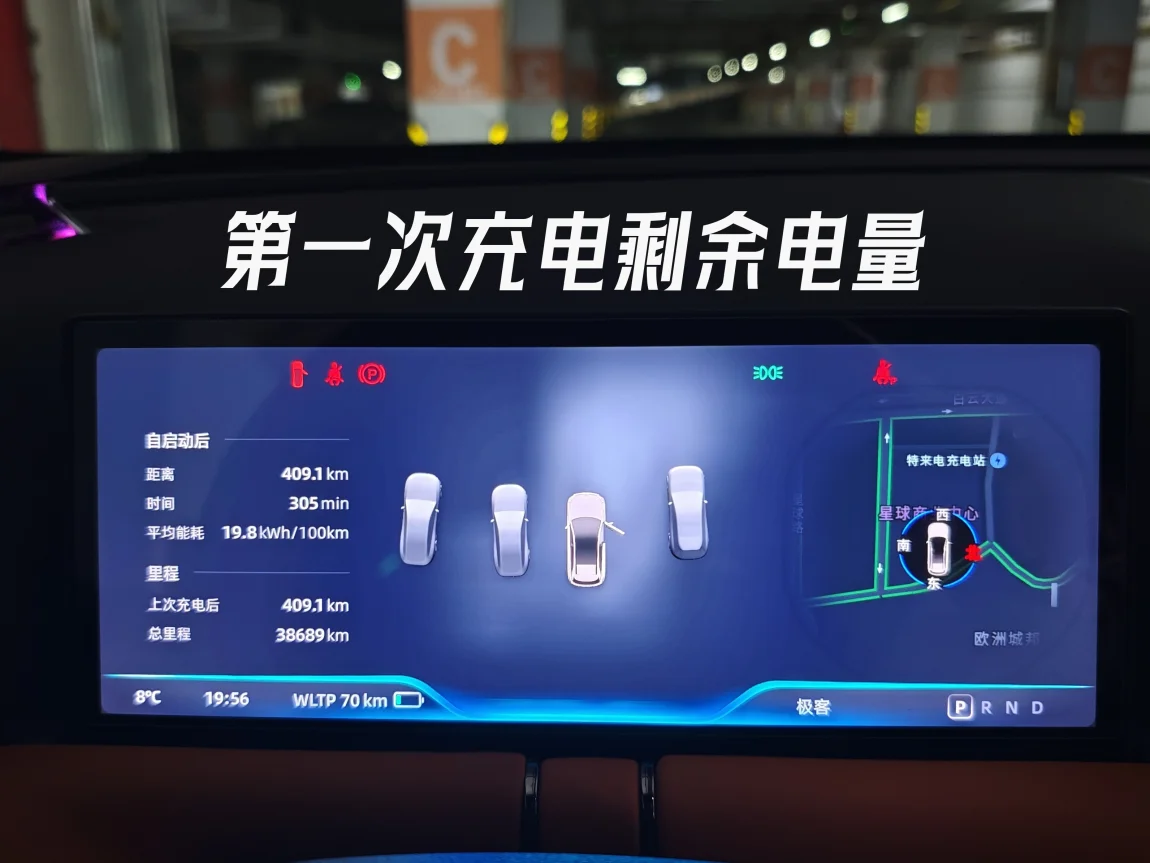

这张图是第一天几乎满电出门,WLTP标准下565km,行驶409.1km后剩余70km的续航,
(除去50km左右城市快速路外,其余全程高速NGP顶着限速120开)
wltp打折率为:409.1÷(565-70)=82.65%
cltc打折率约为:66.52%
按照我的经验,在外充电一般会充到90%-95%之间,冬天开高速我基本都是交给NGP,一般都是120KM/H的速度,开380KM左右就只有几十公里的续航了,就要找充电桩了。
这个续航里程也算正常,冬天气温低+120码高速,双重不利因素加持,难免会低一些,但是夏天实测高速在wltp标准下基本都是1比1,所以夏天满电开500km高速还不在话下!

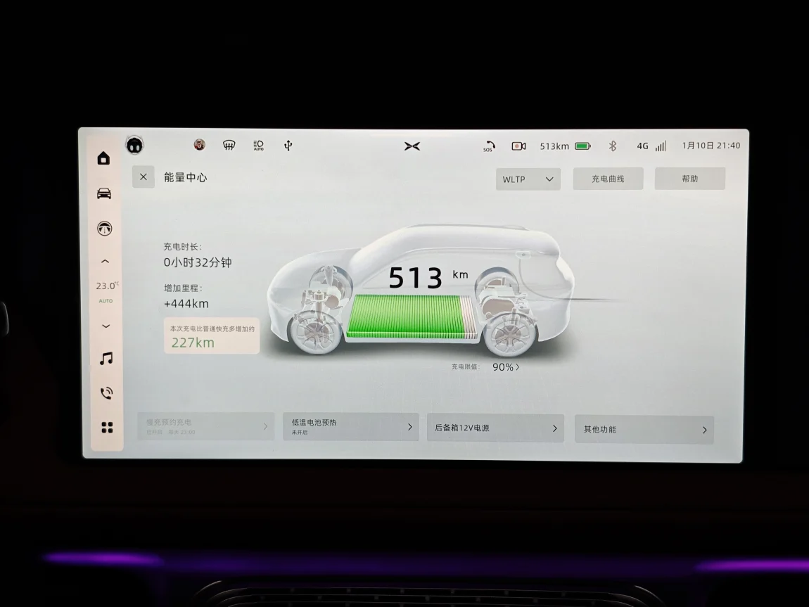

小鹏G9是基于800V高压平台打造的,比其他400V车型拥有更高的电压,加上小鹏S4超快充大电流的加持,轻轻松松最高峰值可以到280-290kw,即使在普通的充电桩,也能把功率吃满!到哪都是超快充!
这次旅途在常德的小鹏S4超充站,只用了32分钟就充进去444km的wltp续航,对应cltc续航约为547.5km,基本上,车充电时,去上个洗手间,喝点茶补充点能量就充好了,而且电量很扎实,一点都不虚!
