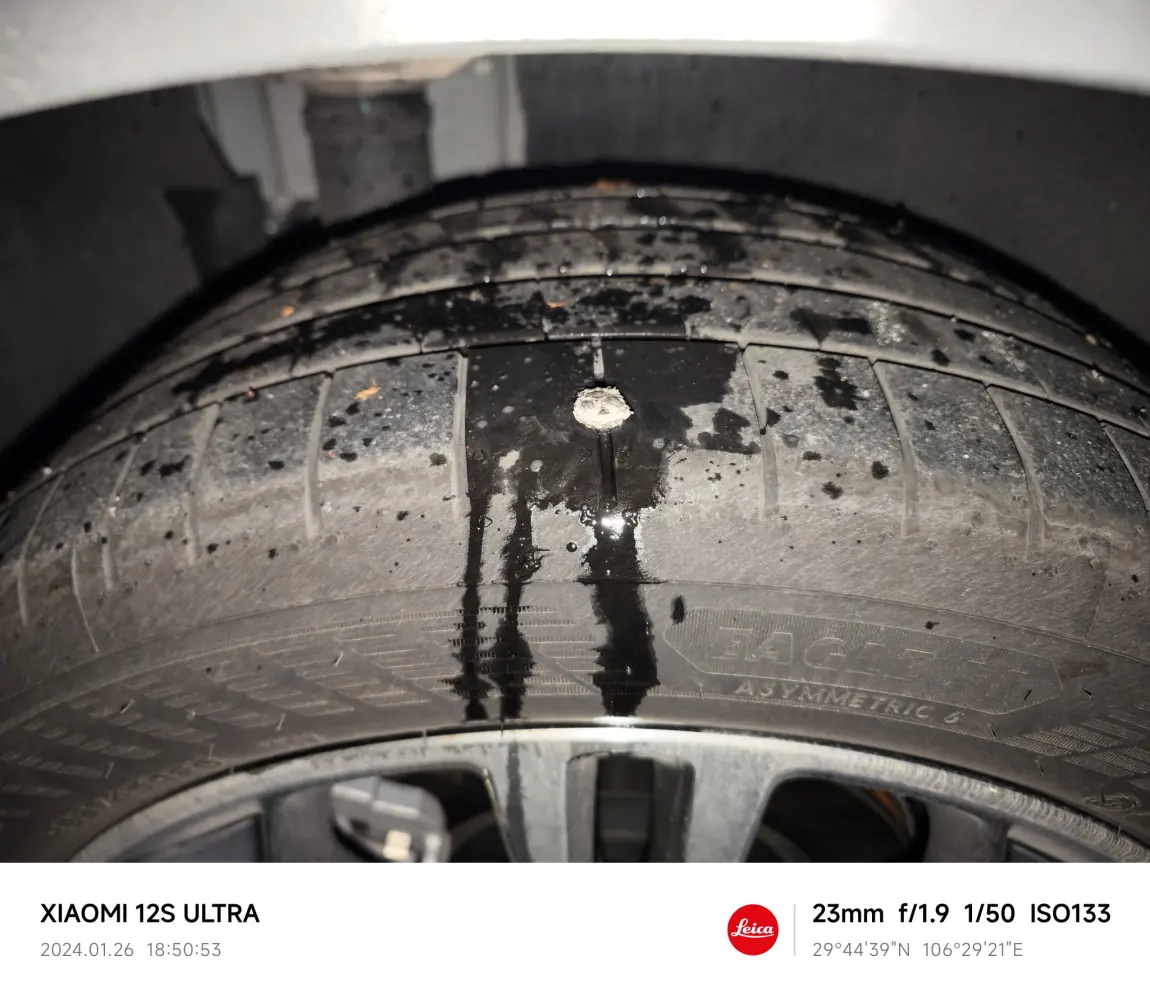

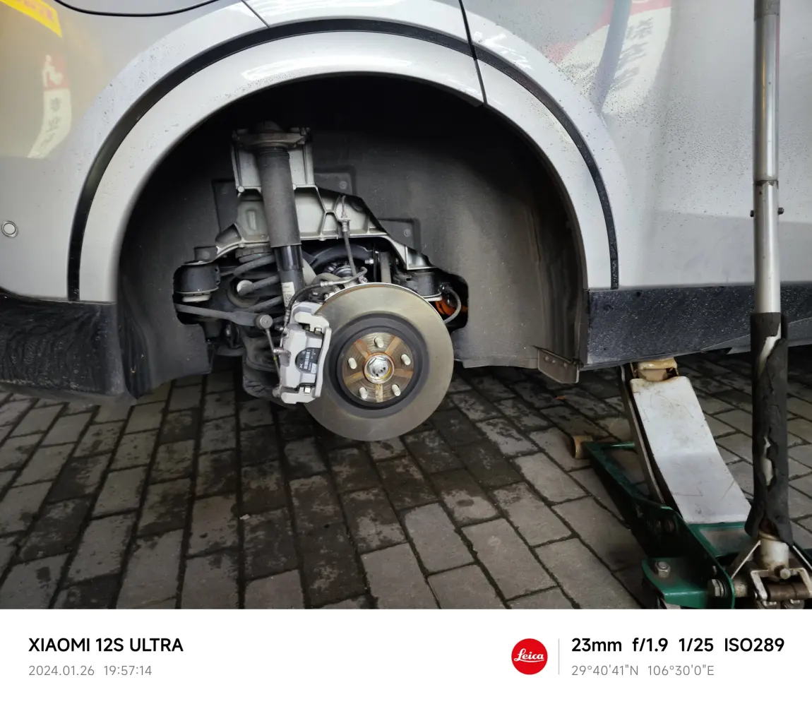

临近5000公里,早早地在APP上预约了这周六的首保。周五的工作和会议异常顺利,都未延时,我也很难得下了个早班。不出意外,意外来了。在车库停好车,向往常一样回头欣赏下G6和它说个再见,一个晃眼,在右后轮外侧发现了一个“亮闪闪的家伙”,心里顿时咯噔一下,走进一看,果然中招了,喜提第一颗钉子。
第一时间和服务群的鹏友取得联系,根据小伙伴图片+文字的引导,我大概知道了整个作业流程,于是驱车到附近的轮胎店准备打个蘑菇钉。和轮胎店师傅简单沟通,确定已经扎透,准备进行作业。

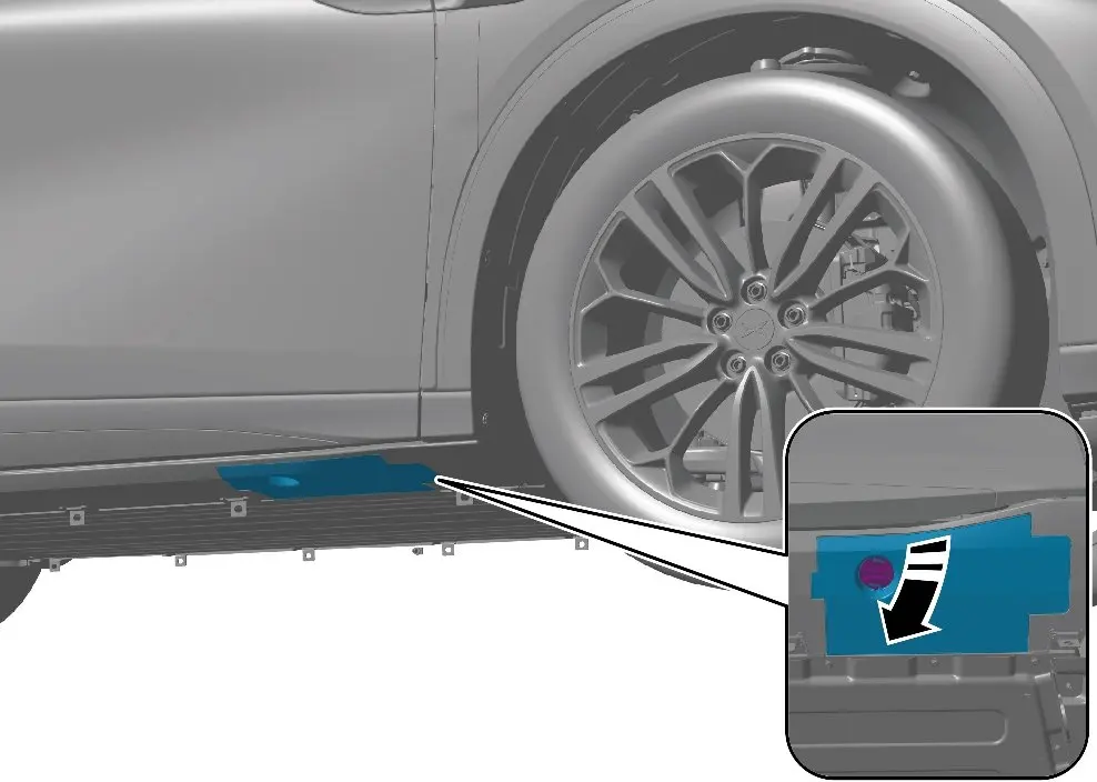

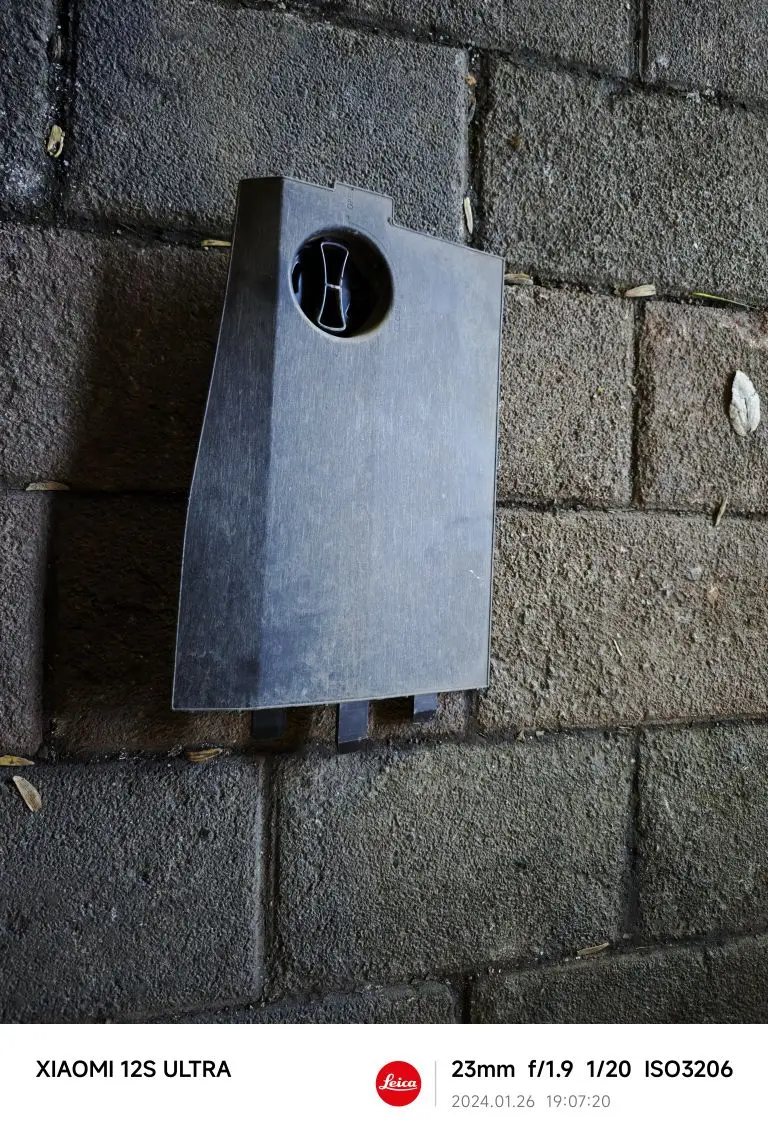

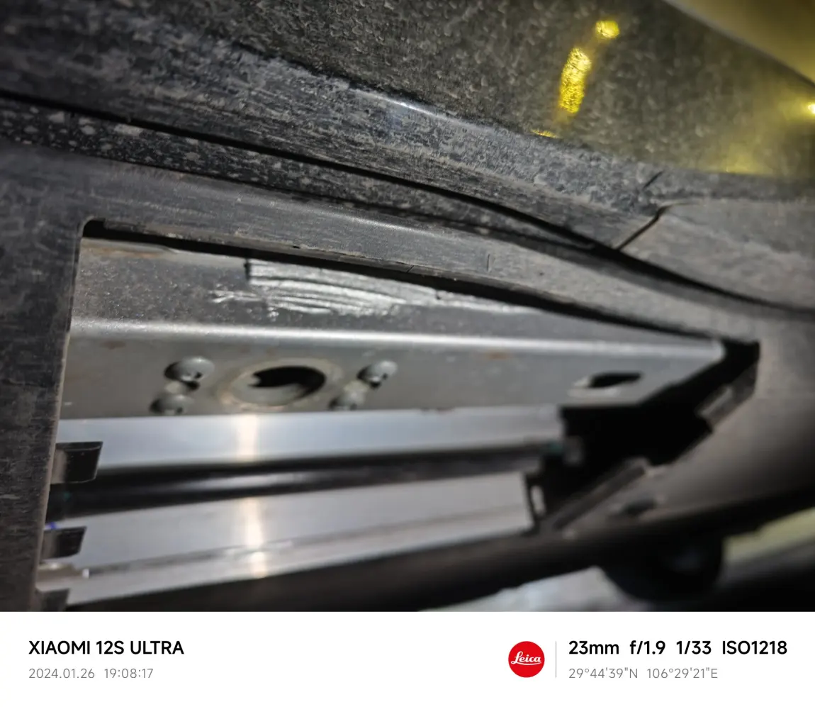

首先,需要拆下侧裙板举升机盖子总成,前轮后方和后轮的前方各预留了一个支撑位,作业对应位置的即可。

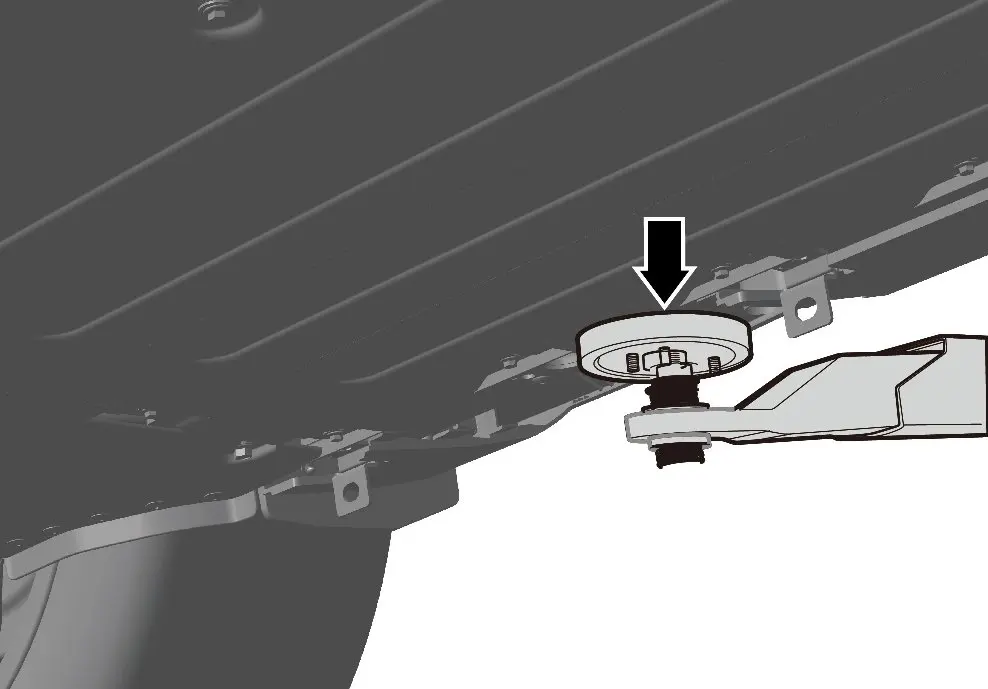

然后,将举升支撑盘放置该区域。注意!这里要提醒师傅将支撑盘顶在梁上,不要碰到内部的电池组。

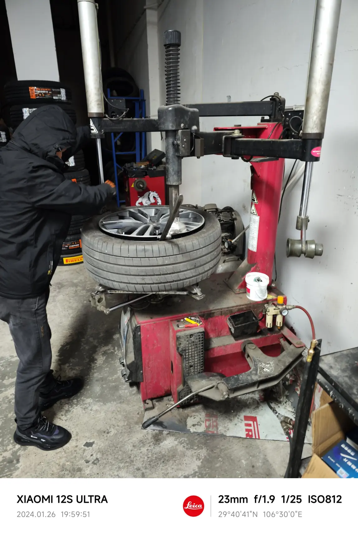

拆下轮胎后,师傅开始对轮胎进行处理,万幸没有伤到静音棉,直接取下“入侵者”,打上蘑菇钉。
最后,喷上肥皂水,检查一下轮胎气密性,装胎,并把盖子复位即可。
说到这儿,有经验的鹏友肯定注意到了,这不是有一项流程没做吗?是的,轮胎动平衡没做。师傅在拆胎前,用粉笔做了记号,装胎后复位,就没做,我心想着明天做首保再做一个吧,也就作罢,开车回家。

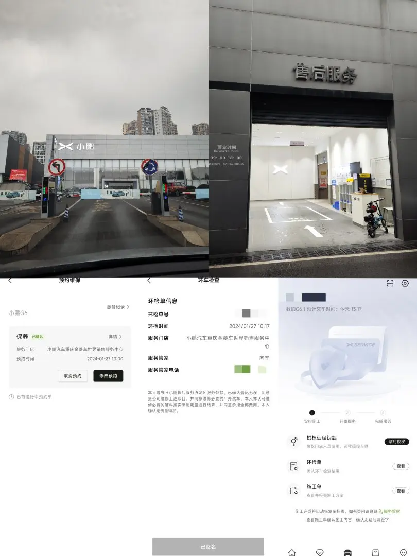

提前在APP上预约好首保时间以及备注一些用车问题,在预约日的前一天,工作人员会电话联系,并确定预约的信息。
按时把车开到售后点也就行,也可以选择送车服务哦,我保养完还需要继续用车,就选择了自己开车。
开把车开到售后服务点后,服务管家会按 标准流程
一步一步地引导你,确认一些基本信息,以及之前在APP内备注的用车问题。

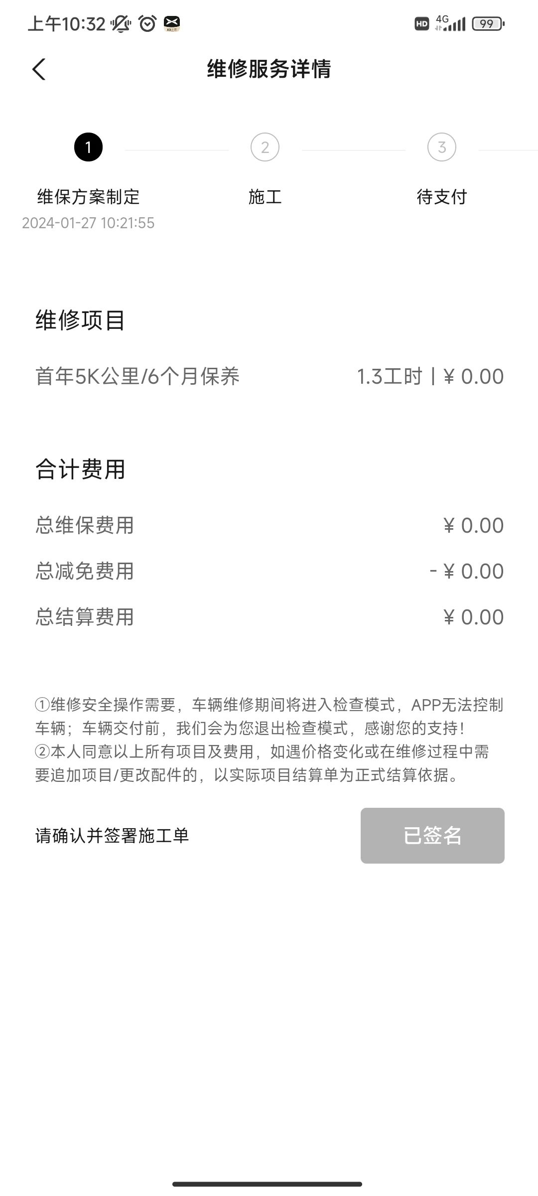

鹏厂送给各位鹏友的福利之一,就是首保免费,这可不是每个OEM都有的哦。

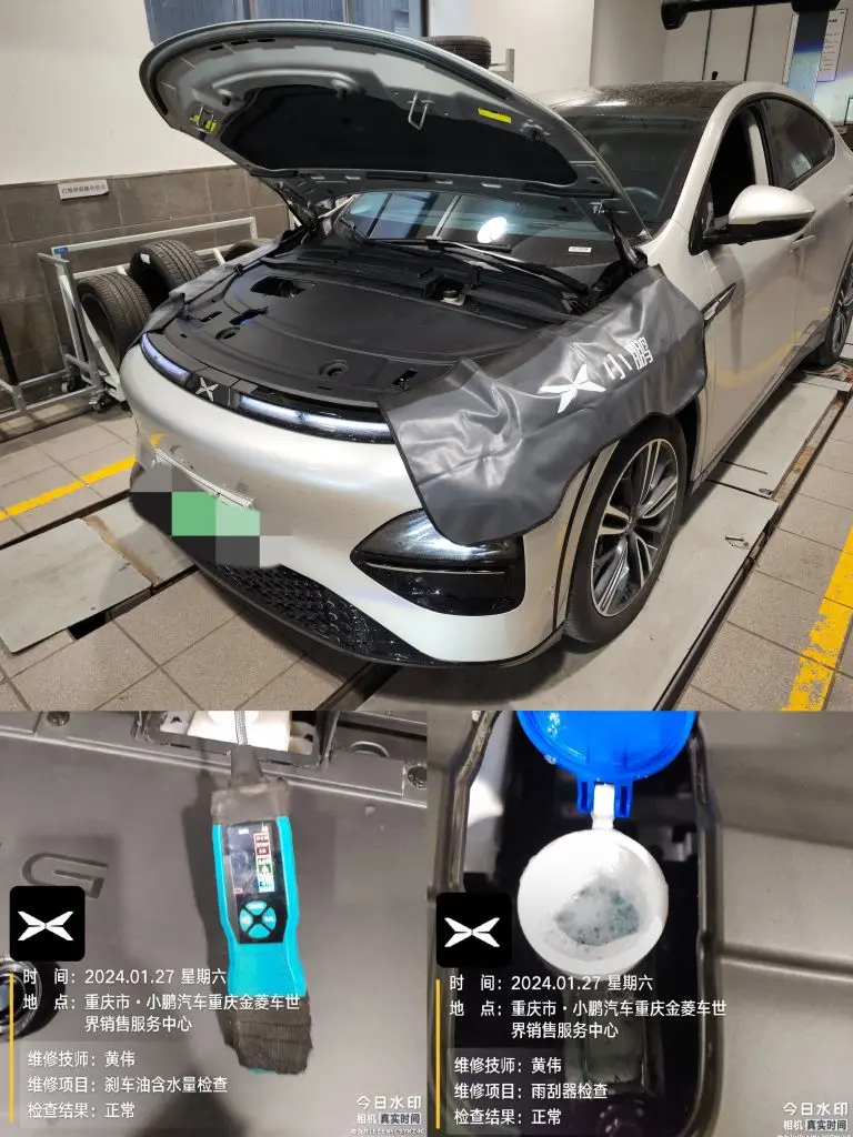

首先,是和技师一起检查一下底盘,check一下是否有刮伤。

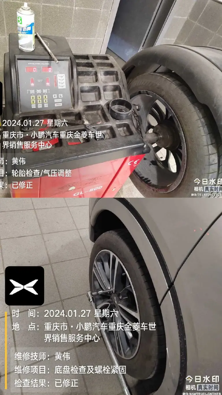

对右后轮做了车轮动平衡,并把4个轮的胎压打到标准值前2.5bar后2.7bar。
雨刮异响,也帮我做了处理,上车用后,确实不会有咯吱咯吱的声音了。
对制动液进行检测,含水量≤2%,液体为淡黄色并无沉淀,液位标准即正常;对小电瓶进行测试,电压需≥12V,虽说我们是纯电车型,但是小电瓶也非常重要,在哨兵模式,包括远程的部分功能上,仅是小电瓶给各个ECU进行供电。当动力电池电量低,长时间停放的话,动力电池也可能不会给小电瓶进行充电哦,出差的鹏友要留意。

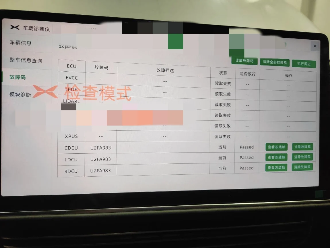

最后,还让技师带我一起看了下车载诊断仪。这里我特别兴奋!看到了G6的电子架构X-EEA3.0,中央超算(C-DCU)加区域控制器(ZCU)的架构,其中中央超算负责车控、智驾、座舱三大功能,区域控制器分为左右两个,将更多控制件分区,并且根据就近配置原则,分区接管相应功能,大幅缩减线束,也更好地优化了OTA体验。
通过车载诊断仪读出来的DTC(Diagnostic Trouble Code,诊断故障码),这样可以看到车辆各个ECU的运行状态是否正常,如果能读取到当前DTC的ECU,需要进一步进行检查。
所有待检查项,检查完毕后,和管家签字确认检查结果,就可以把车开走啦。
