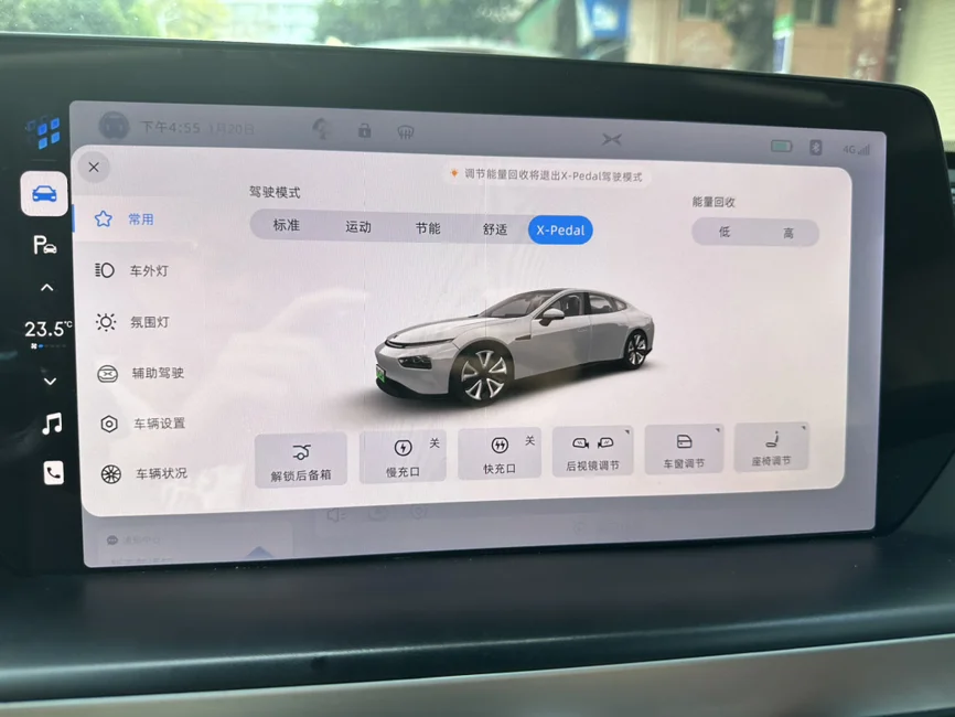

在P7的大屏中,找到车辆设置,在【常用】-【驾驶模式】中找到X-pedal,这个就是单踏板模式。可以看到,这个模式是唯一不能选择能量回收的模式,因为单踏板默认就是最大的能量回收。需要注意的是,因为单踏板的回收感很强,不能代替刹车。

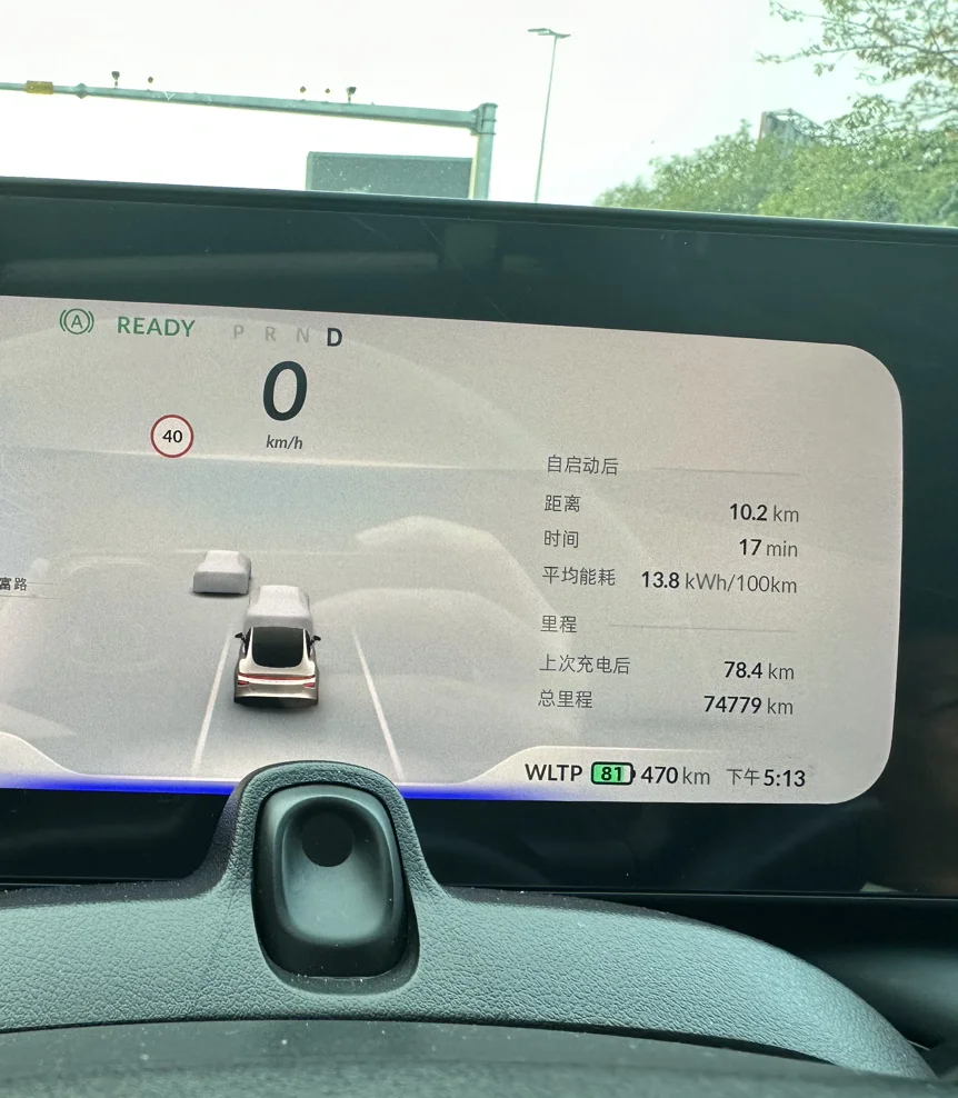

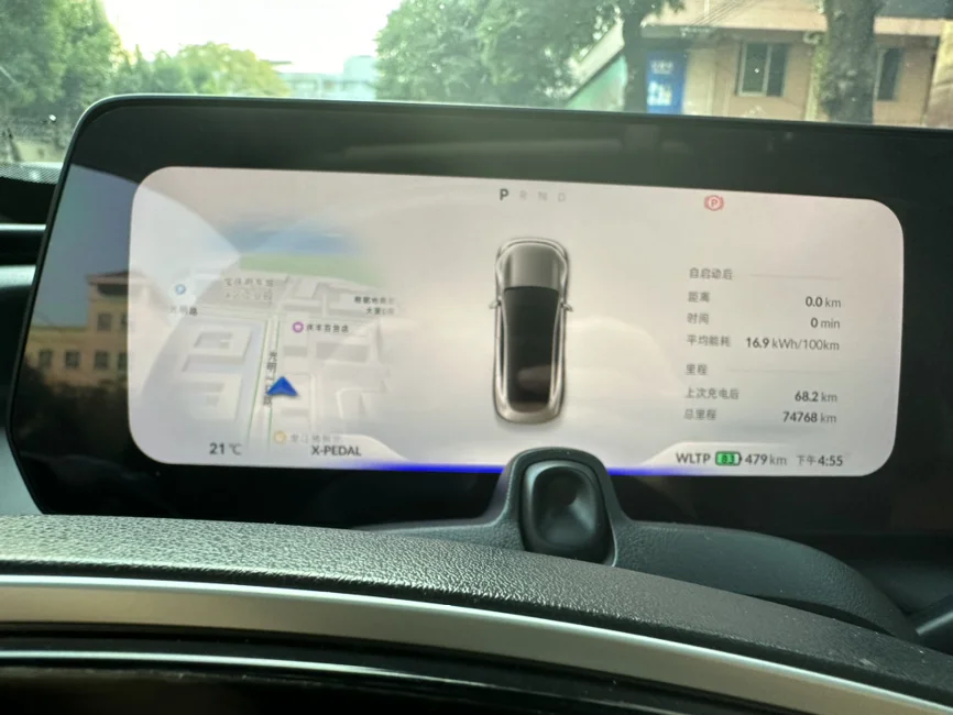

在仪表盘上可见,下面那条颜色条成了深蓝色,很明显,同时也是为了提示你用了单踏板,要注意行驶。在仪表盘也看到了WLTP剩余的电量是479km。需要走65公里的路程,看看实际续航情况有没有区别。
表显行驶了10.2公里,在等红绿灯的时候。我发现WLTP还剩470km,这么算单踏板的达成率是110%,能耗在13.8。而行驶的这段路主要为国道。在使用单踏板的过程中,需要注意的是,起步会非常缓慢,没有运动、标准模式那种动力反馈迅速,但是走在路上再加速反而动力会好一些,同时也很明显感觉到因为能量回收最大那种制动感。所以,第一次使用单踏板的鹏友需要开慢一点来适应这个操控方式。

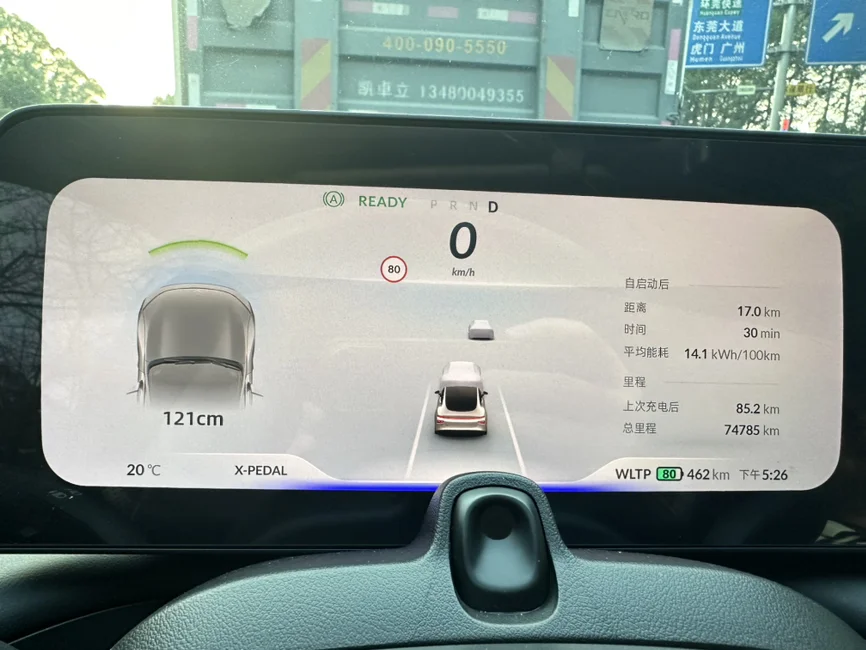

走了17公里的时候,也正好等红绿灯,发现表显WLTP剩余462,也就是说续航达成率回到了1:1状态,能耗也在14.1。因为车载两人,我也问车上的人说这个模式有没有感觉到能量回收很强,他说,没有,反而觉得还是比较舒服的,设置能量回收高那些模式乘坐感舒服一些。

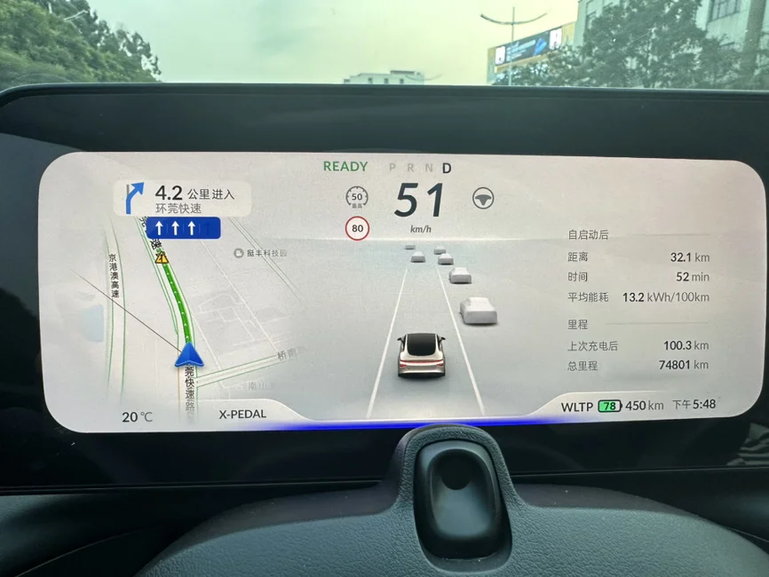

在行驶了一段快速路后,加上国道一共走了32公里,能耗也下降到了13.2,表显WLTP续航剩余450km。居然反向虚标了3公里。单踏板在快速路行驶时,中途超车还是很得心应手的。但是加速的踩比运动标准模式要踩得更深一些。等于说加速踏板需要踩得很重。

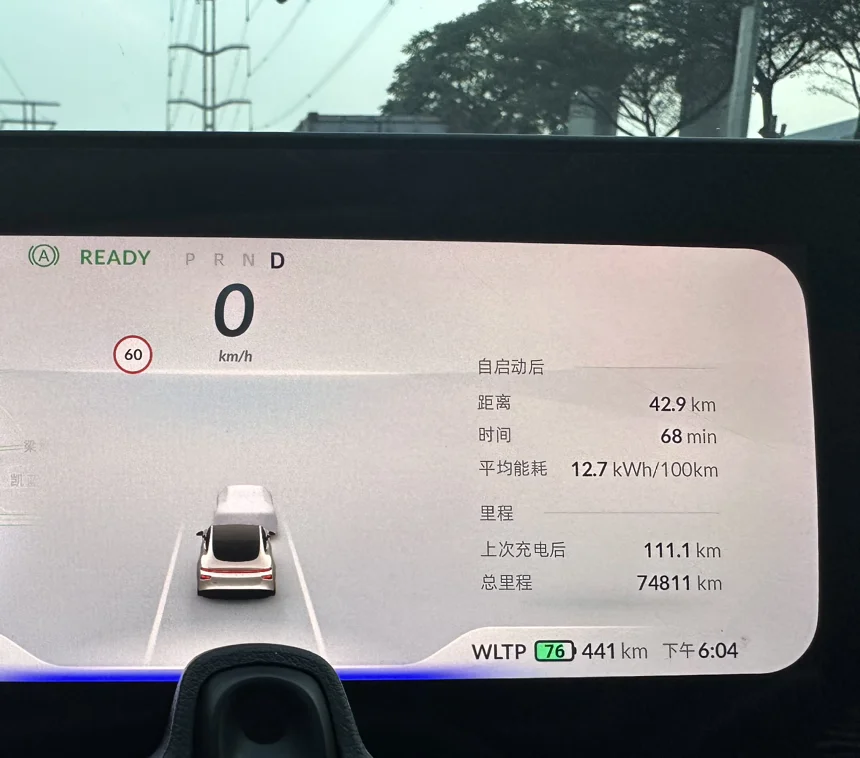

又走了约10公里,总里程走了42.9公里,约43公里。能耗继续下降到12.7,表上的WLTP还剩441,反向虚标了5公里。看来单踏板模式还是有一定的省电作用。

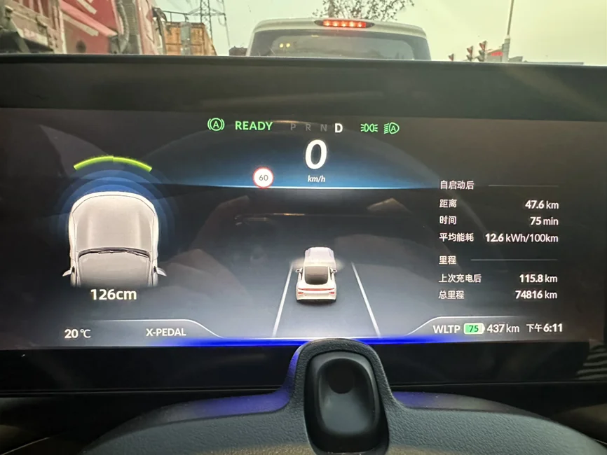

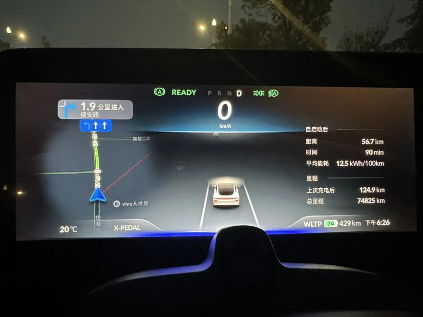

走了47.6公里的时候,下午6点11分,系统仪表盘和中控大屏幕都自动切入了黑夜模式,这样看仪表盘就不会刺眼,同时我也打开了近光灯。
走了56公里的时候,能耗一直保持在12.5左右,表显WLTP还剩429km,反向虚标6公里。这续航走10公里左右方向1公里。

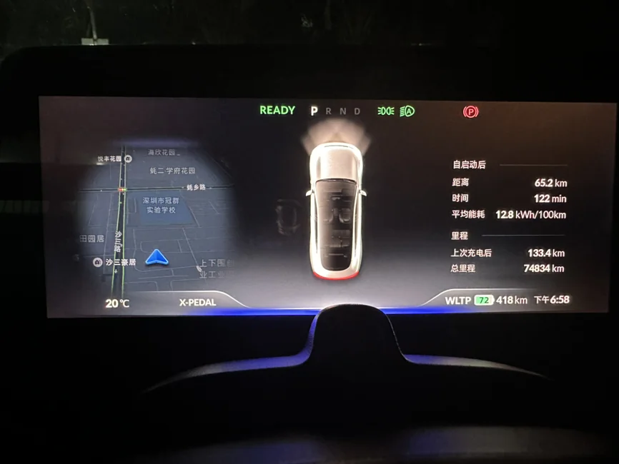

到了目的地,一共行驶了65.2公里。表显WLTL剩余418,最终反向虚标4公里。
