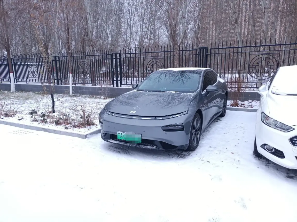

#我的智能中心# 看了12月份的智驾报告,回忆起12月份我和小P的过往历历在目。

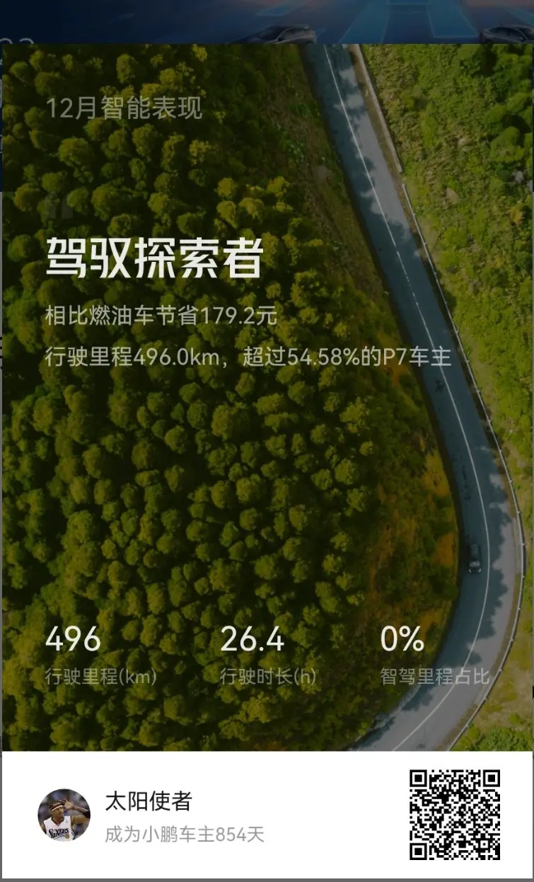

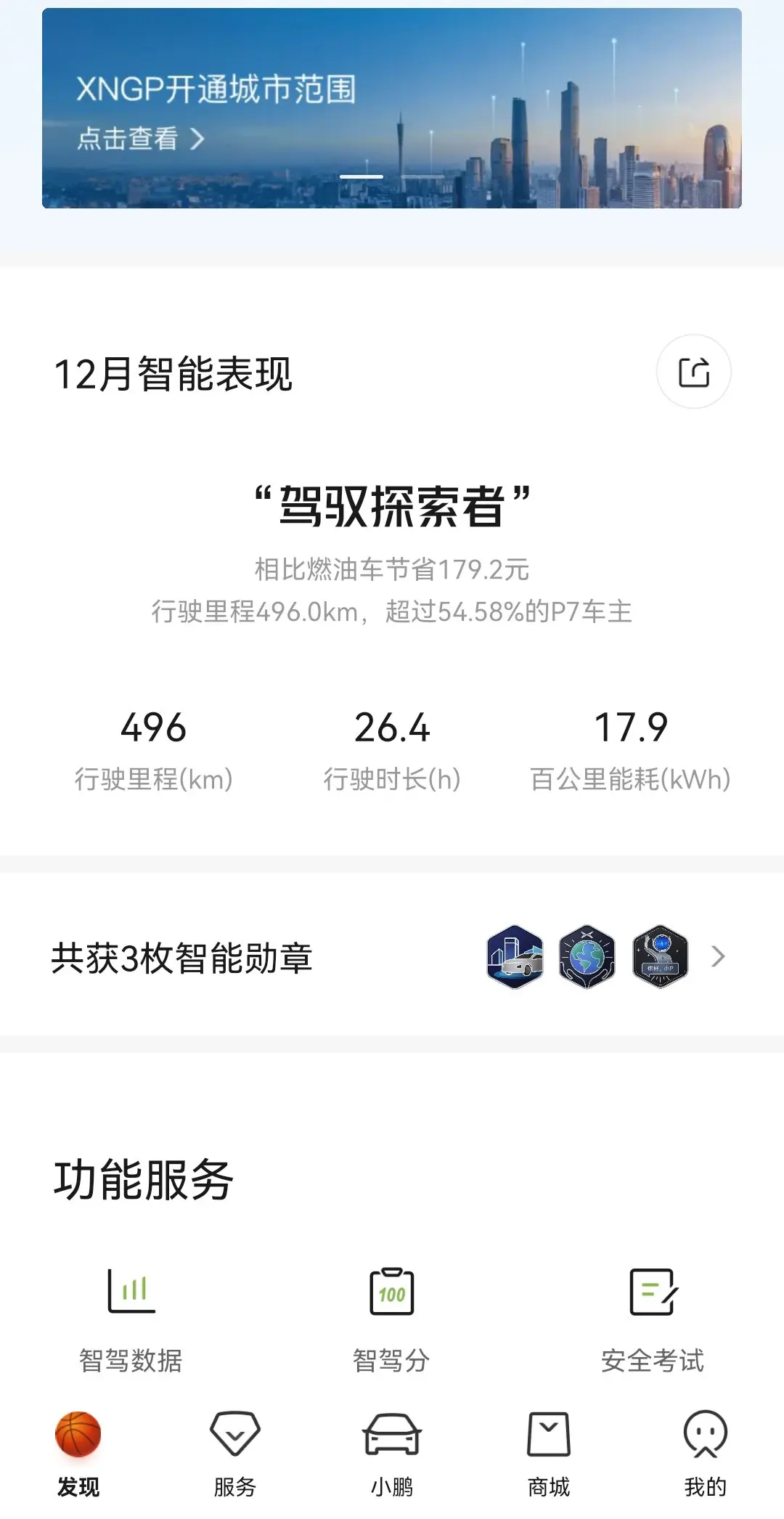

12月份有一部分时间出差在外地,剩下的时间在家当乖宝宝,主要是上下班加上市区通行,没有外出游玩。不过依然行驶了496公里,在平均气温零下十几度的的大西北将能耗控制在百公里17.9,这点很不容易👍🏻。我的小P只有acc lcc,本月没有上高速公路行驶,智驾里程为零。
☃️12月份最开心的事是终于下雪了,对于干燥的大西北来说这是冬天的第一场雪也可能是最后一场雪。

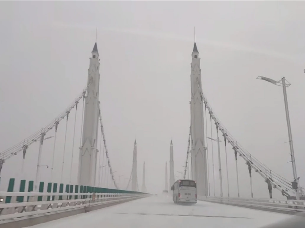

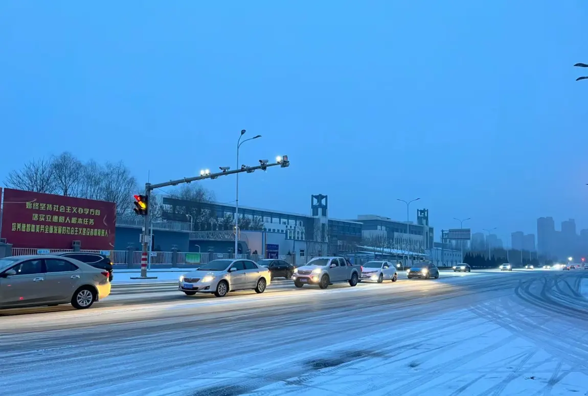

❄️雪花纷纷扬扬地洒落在地面,大地苍茫、白雪皑皑,给严寒的冬日带来一份独特的气息与美丽。在感受这份独特魅力的同时,冰雪天气开车出行不便,甚至可以说那可叫一个心惊胆战😰。

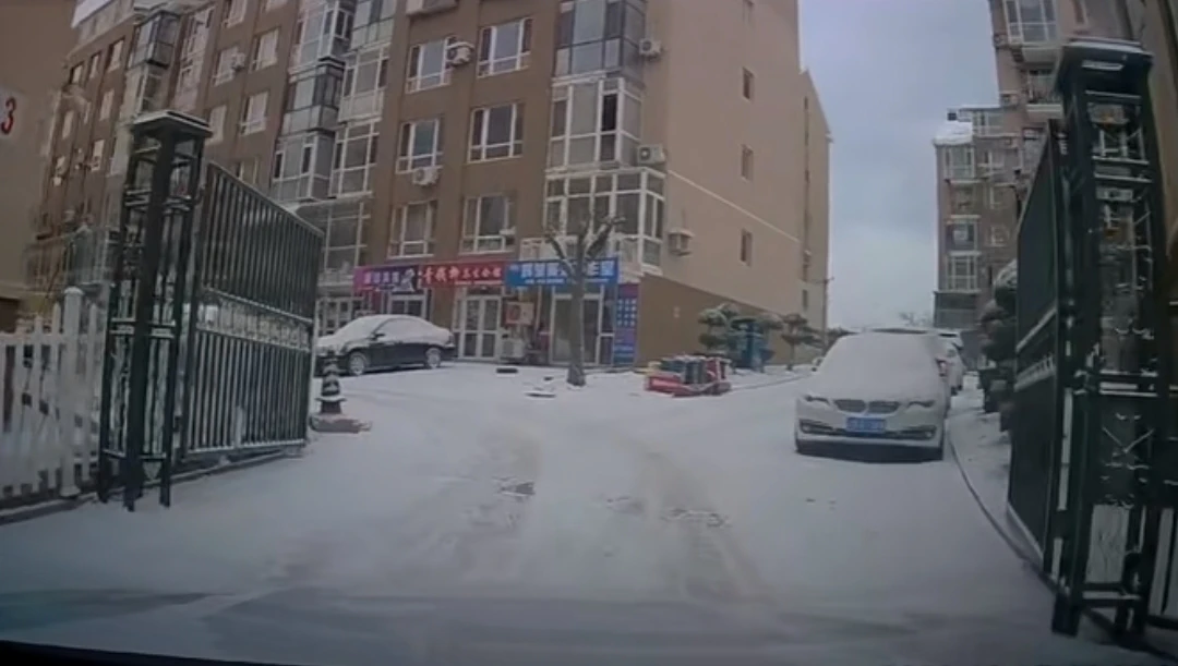

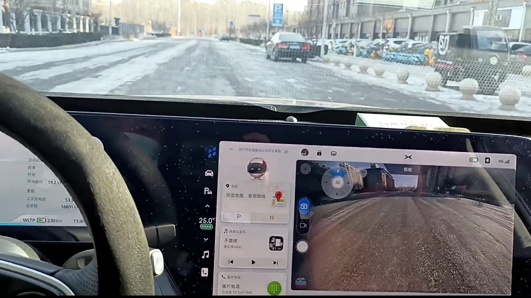

尤其是小鹏P7属于后驱车(四驱的除外) 相较于前驱车,在冰雪路面更加容易打滑。12月份的这场雪不算大,但是路面很快覆盖了一层薄冰和雪。😰上下班途中只要踩刹车就会打滑,前轮有明显的左右摇摆的情况,而且刹停不住、abs开启,车辆咚咚咚的往前怼,心情异常紧张,前车距离稍近必然追尾。

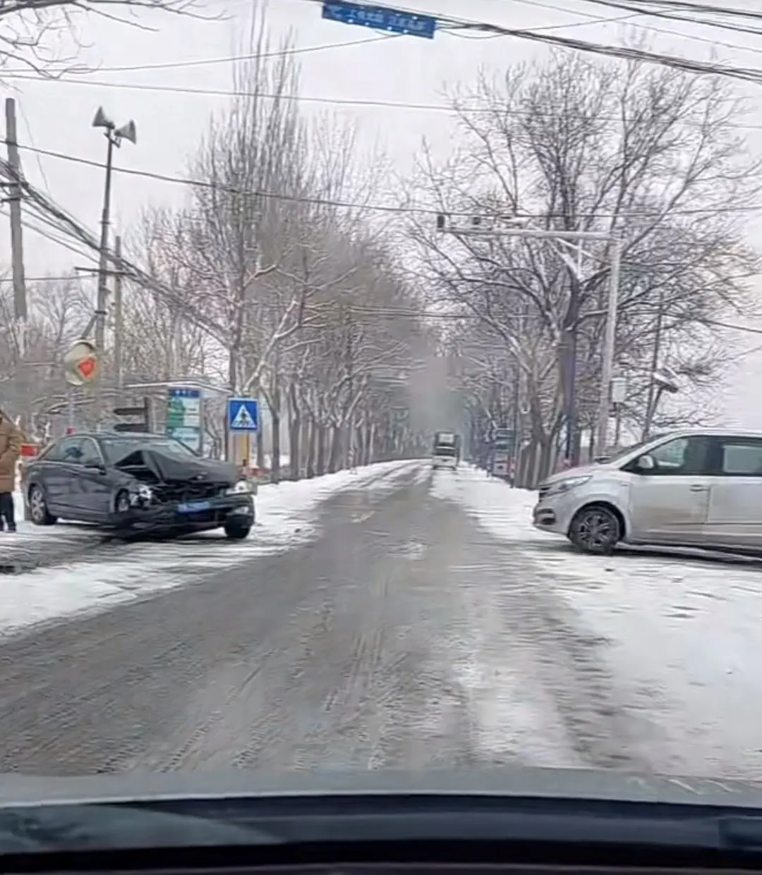

😰另外,在马路上掉头时,虽然已将车速控制在20以内,但是后轮不听使唤,一直往路边滑去,带着整个车身滑到了路边最右车道,差一点撞上马路牙子,这几天马路上发生了不少交通事故,吓得我一身冷汗。

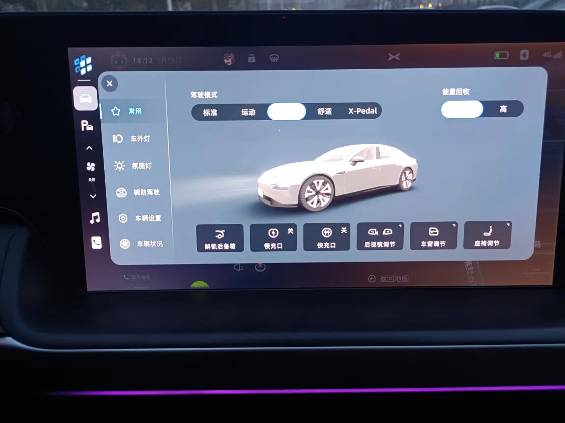

🌹1、驾驶模式的选择。冰雪路面尽量使用标准、节能或者舒适模式,避免使用单踏板或者运动等较为激烈的驾驶模式,使车辆起步和行驶尽量舒缓。

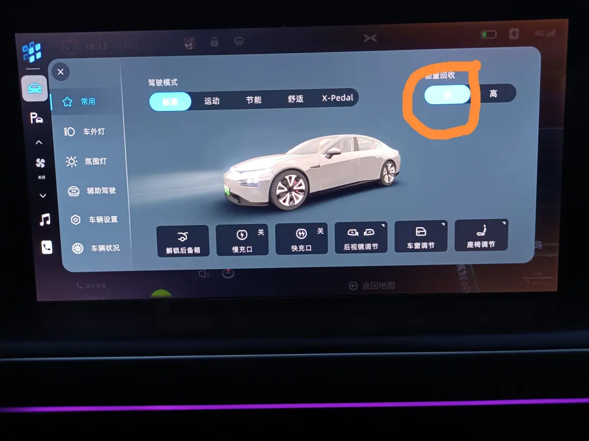

🌹2、动能回收的使用。这个有点技巧,在冰雪路面当车速保持在30以下时,动能回收要调为高,这样能够将车辆减速前置,并且由于速度慢保证动能回收时车轮不打滑,同时减少刹车的使用,最大限度避免因刹车发生前轮打滑或者漂移的现象。当车速在30以上时,动能回收要调为低,避免放开电门,动能回收太快导致车辆减速过快,发生前轮打滑、车辆漂移的情况。

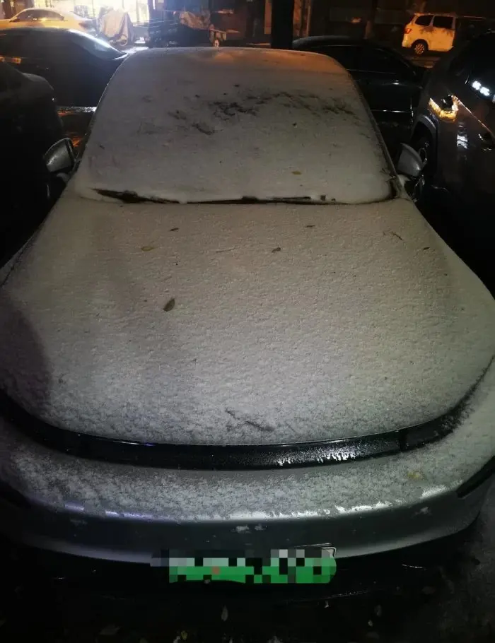

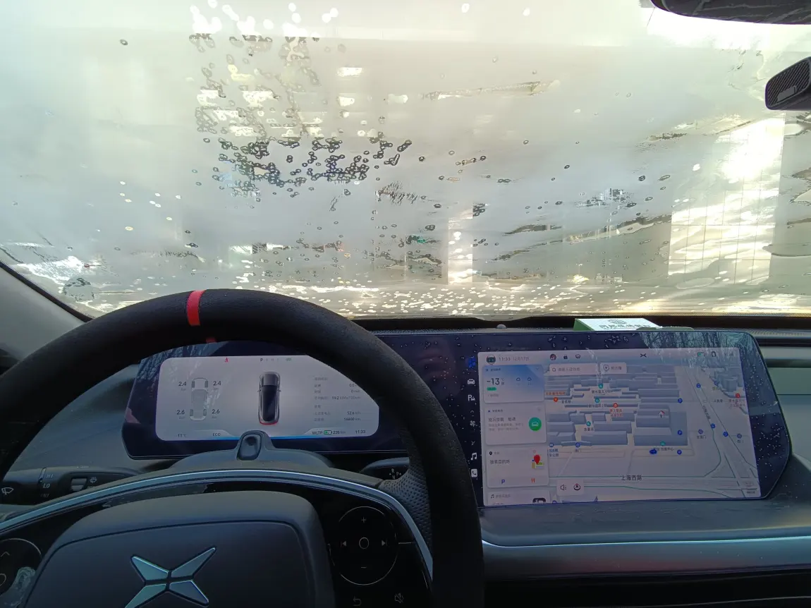

🌹7、保持良好的视线。出门前,最好提前开启急速升温,并打开前窗除雾。将车内温度提升,通过热传递,将前风挡玻璃加热,致使冰面逐渐化开。
也可以人工使用刮冰铲等工具,配合前挡风玻璃加热,更加快速的祛除玻璃结冰。在行车途中车窗落雪要及时用雨刮器清除,前挡风玻璃起雾,可通过语音让小P打开前除雾,驱散雾气。
需要注意的是有时除雾不及时,在前期除雾时,玻璃上雾气会更浓, 要选择安全停车地点待除雾完成后,视线清楚时再上路行驶。
