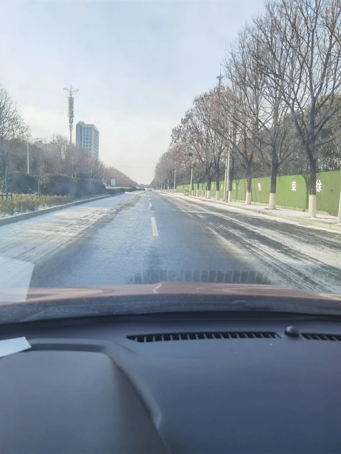

鹏友们都知道:湿滑冰雪路面行车与干燥路面行车相比,更容易引发安全事故。作为一个近二十年驾龄、新能源汽车约3年经验的北方老司机,深行车的安全重要性。
本文结合我的用车经验介绍下:如何巧妙运用小鹏的智驾功能,帮助我们在湿滑冰雪路面安全行车。希望可以对鹏友们安全行车有一些帮助。
一、做好行车前检查,合理使用辅助驾驶,随时准备接管。
湿滑冰雪道路行车时,辅助驾驶系统容易受到路面其他因素的影响,如积雪或其他道路痕迹的干扰,可能会产生误判,出现车辆不居中、辅助驾驶系统退出工作等情况。此外,强烈的阳光直射和冰雪反光到摄像头时,辅助驾驶功能可能会退出,或者短暂无法激活。需要时刻保持对车辆的控制,随时做好接管准备。

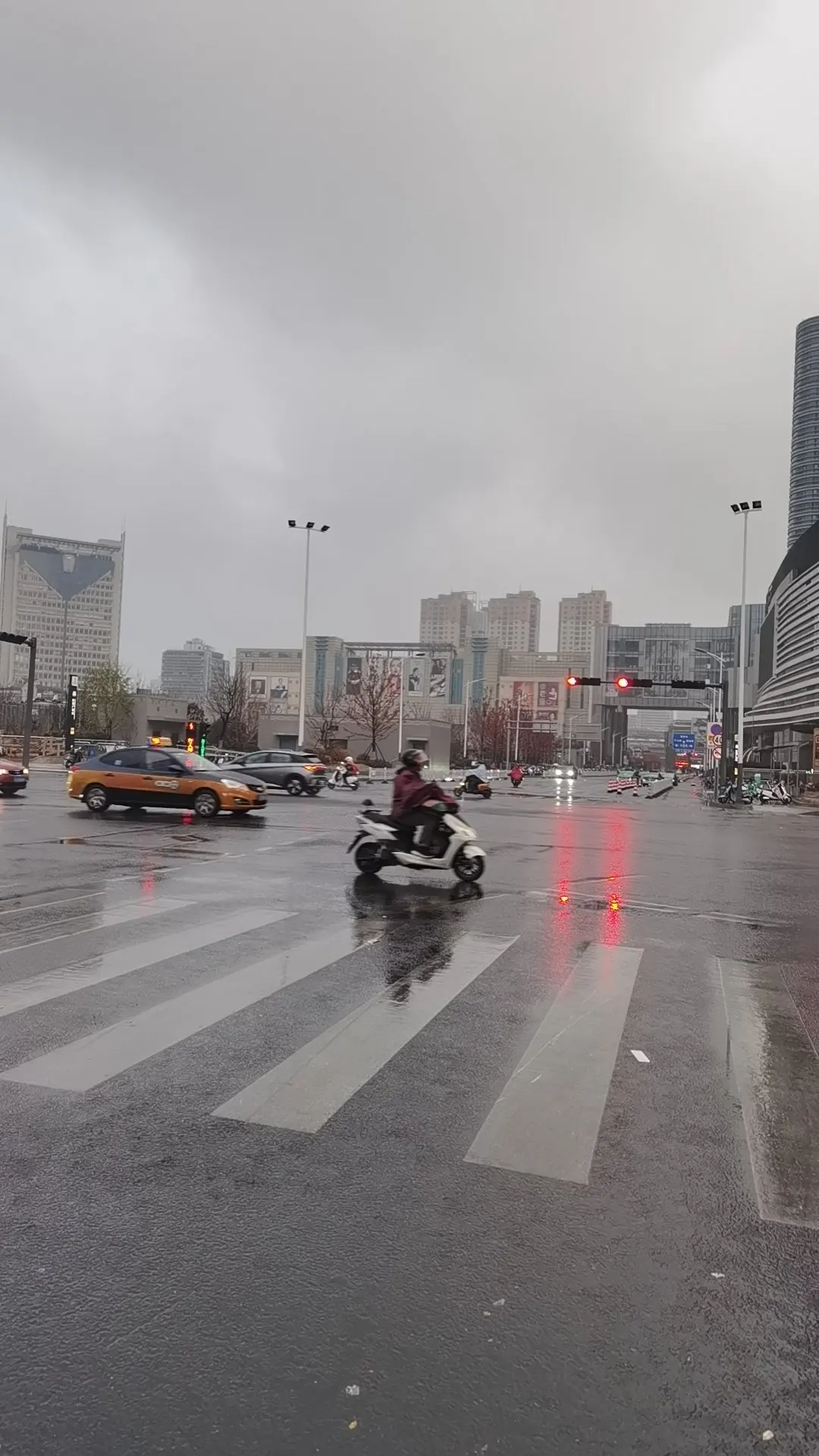

三、当雨雪路面行车时,巧用辅助驾驶保持安全跟车距离,低速匀速行驶。
雨雪霜雾天行车,关键的就是要确保安全跟车距离。因为不可预测的因素有很多,在湿滑结冰路面行车,车子容易打转或打滑,发生事故的概率大增。尽量保持匀速行驶,不急加速或者急转向。此外,由于轮胎在路面上的附着力大大减低,尤其在冰雪道路上进行刹车时,刹车距离要比在干燥路面上更长,并且随着速度的增加,刹车距离是成倍增长。需要刹车时,务必提前确保安全距离。
🚙1.智驾小技巧:🚙

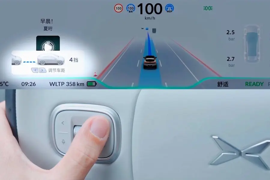

在使用acc、lcc、xngp等辅助驾驶时,注意调大辅助驾驶的跟车距离,必要时手动驾驶。
⚠️2.注意事项:⚠️
为了让车辆在冰面上行驶得更加平稳,能量回收制动力在冰雪路面上会减弱或消失,这属于正常现象,这也对我们的跟车距离有了更高的要求。

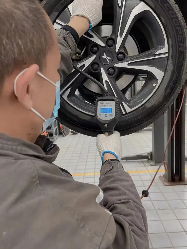

五、平时经常检查轮胎等设备,确保车辆运行正常。
老司机们都知道:即使有ABS、EBD、BA等电子系统的辅助,制动力依然靠轮胎抓地力来实现。所以即使你把刹车踩死,也不能达到干燥路面一样的制动效果,甚至会出现打滑情况。所以良好的轮胎抓地力非常关键。
🚓1.安全小技巧:🚓
(1)适当略微调低胎压,增加轮胎接地面积。
(2)冬季雨雪天来临前,去一趟售后或者专业轮胎店检查轮胎。
(3)此外,还要注意检查刹车系统和防冻液是否正常,以防止安全辅助系统失效。
⚠️2.注意事项:⚠️
如果轮胎花纹较浅建议及时更换轮胎,如果地面非常湿滑建议加装轮胎防滑链。

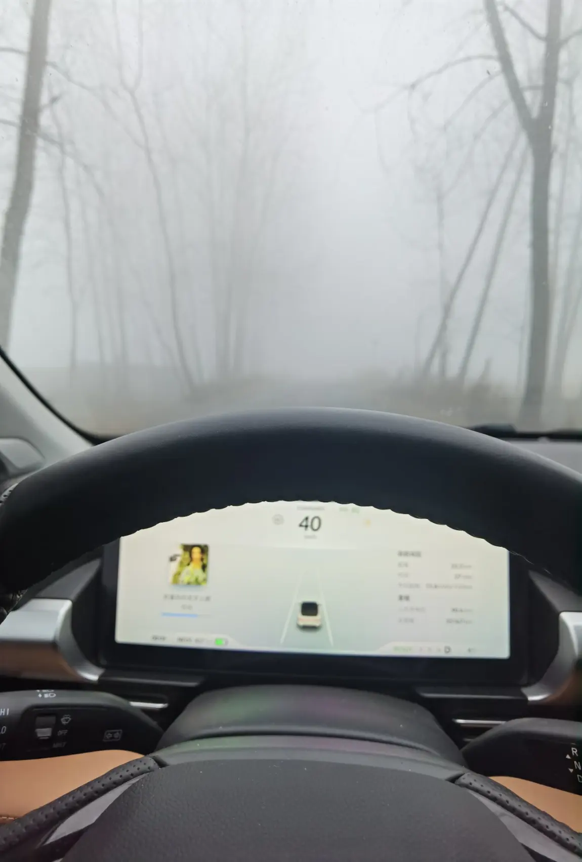

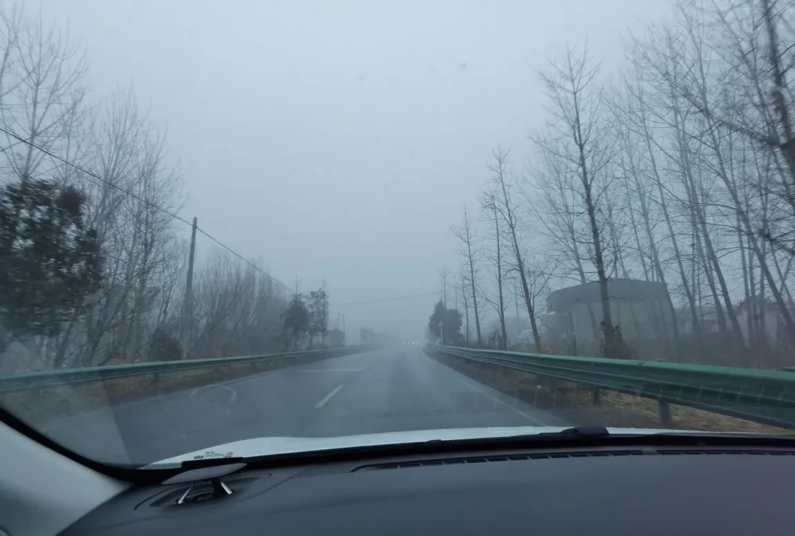

3.车外行车环境起雾。
如果车外雾气大,为了安全期间,最好的办法就是减速慢行、谨慎驾驶,雾气严重时靠边停车。
🚘智驾小技巧:🚘
如果雾气不特别严重,能见度稍低。我们可以巧妙运用智驾功能,打开acc、lcc、xngp等辅助驾驶,让小P帮我们探路,让雷达摄像头等传感器帮助我们行车安全,遇到障碍物时,车机会警报提示,辅助我们判断。
🚸案例:🚸
12月底我带着爸妈去南京游玩,早晨大雾高速封闭。我们在国道行车时,打开ACC自适应巡航,前方车道内有车减速时,小P自动减速,对雨天行车还是很有帮助的。
⚠️注意事项:⚠️
仅仅适用于道路标线清晰、地面无障碍物等条件,还是要注意安全减速慢行,我们仍然是责任人哦!
