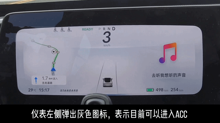

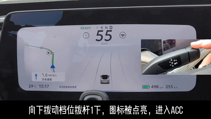

(1)进入方式:看仪表灰色图标,向下拨挡位拨杆

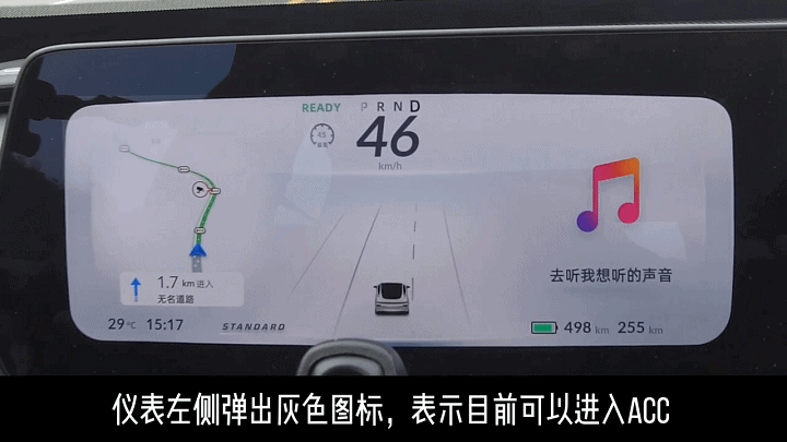

【看仪表】:并不是所有的时刻都适合开启ACC功能(比如:没有跟随前车车速需要达到15km/h,正在跟随前车任何车速都可开启),不要担心难记,系统也会帮助你进行一个判断,如果仪表左边出现下图灰色图标时,表示此时可以进入ACC。
向下拨动1下档位拨杆,仪表ACC灰色图标就会被点亮变成蓝色,表示功能已开启

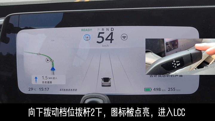

LCC也是类似的操作,如果仪表右边出现下图这个灰色图标时(表示目前车速已经大于15km/h,并且系统已检测到两边车道线),表示此时道路状况可以进入LCC。
向下拨动2下档位拨杆,仪表LCC灰色图标就会被点亮变成蓝色,并会伴随着"咚"的一声提示音,表示功能已开启。(开启LCC的同时,也会开启ACC)

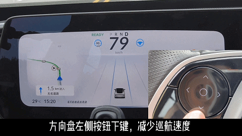

进入功能后,可能对系统设定的巡航速度不满意,可以通过方向盘的左侧上下按键调节速度,每点击一次,巡航速度加减5km/h。

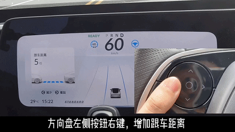

无论你是不容别人加塞的道路狂人,还是小心避让的谨慎新手,可以通过方向盘的左侧左右按键调节跟车的距离。共有5档跟车距离可供选择。

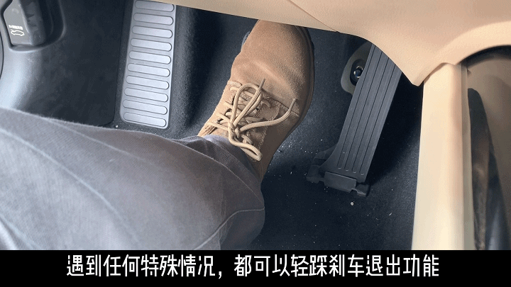

(4)退出功能:踩刹车退出功能
当路上遇着任何危险情况,我们都可以踩刹车退出功能,然后接管对车辆的控制。

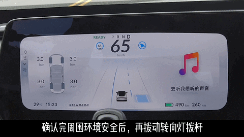

它主要是通过侧方的雷达传感器和摄像头来监测侧方来车情况来判断此刻是否符合变道时机,(1)如果环境安全,你打转向灯的,系统智能进行变道操作。(2)如果不安全,会亮起后视镜上的盲区预警灯提示你,等待旁车驶离后,再执行变道。
2、新手如何快速学会使用ALC?
先打开大屏车控里的开关(因为这个功能原始设定默认是关闭的)
而且这个功能是建立在开启车道居中辅助(LCC)功能之后使用,所以我们先得向下拨动2下挡位拨杆开启LCC,等车速达到65km/h以上,再看看后视镜上是否有黄色警示灯亮起(亮起表示,侧方盲区有往来车辆,需等待),然后打转向灯,等待系统变道。
接下来,就是展现系统真正实力的时刻了!
如果旁边没车,会按照规划路线,系统智能变道,变道后完成需要手动取消转向灯。
如果旁边有车,会稍作等待。
虽然看起来,我上述得步骤好复杂。但鹏友们回想一下自己手动变道得过程,是不是:看后视镜--打转向灯--观察环境---掰方向盘变道
而ALC呢?过程是:你依旧是看后视镜(盲区预警灯是否亮起)--你打转向灯--系统观察环境---系统帮助变道
ALC变道没有改变驾驶员变道的原始习惯,而是帮助你判断周围环境,通过(后视镜上)盲区预警灯告诉你是否安全,并帮助你执行着变道操作。让驾驶员由一位原来的执行者,变成了一位指挥者,这就是ALC设计的意义。
