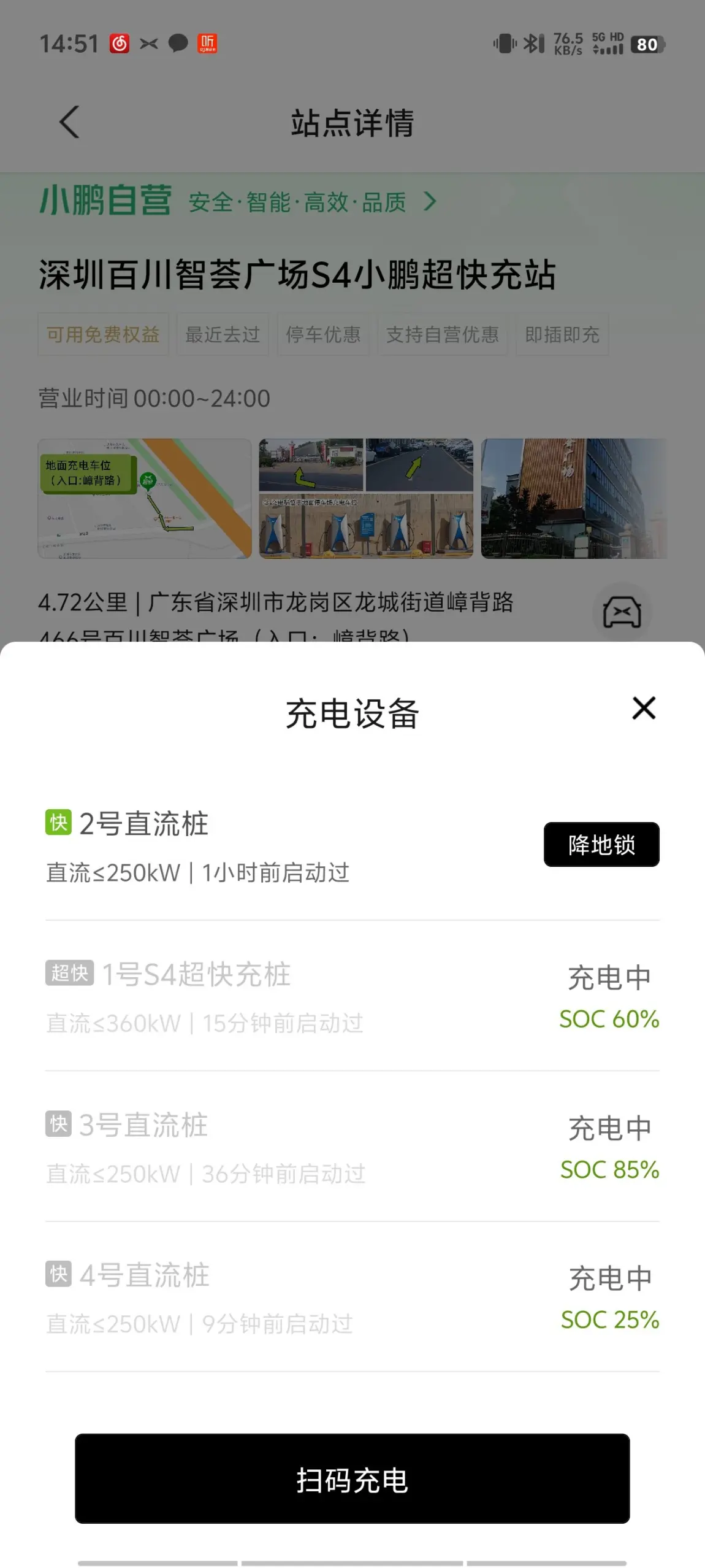

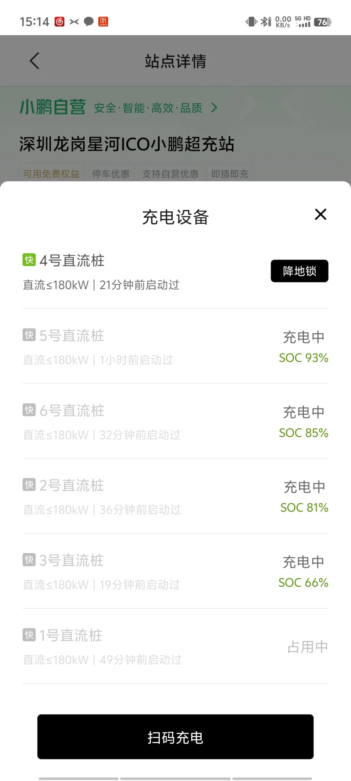

例如180Kw 1个180kw模块供应相邻2个桩,同时使用各分摊90KW,单桩使用最高165kw功率。典型的站点如图
360kw桩,实际就是4个180kw模块,这种站点典型会有4个桩,如图
其中一个为360kw的桩,2个180kw模块组成,与相邻的250kw的桩共用,单桩时最高360kw。2个桩同时使用,分摊为单桩180kw最高。360kw桩最大输出电流为500A。
剩余的就是2个180kw开关串联模块出2个桩,单桩最高250kw,但只能最高输出400A电流。
480kw桩是3个180模块组合,最大650A电流,最大支持超过800V电压。任何型号小鹏都可以在这个桩拉满最高充电功率。

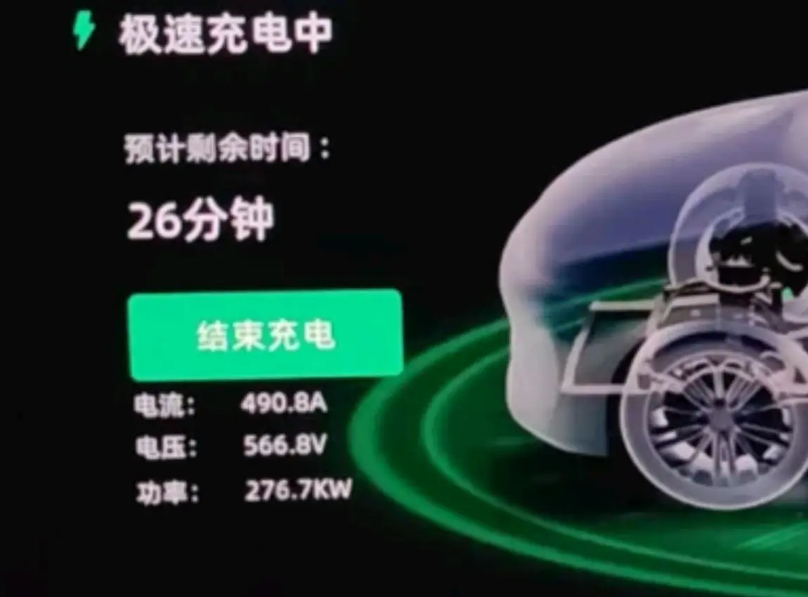

三元锂电池G6(700 755系列)最高可以获得280KW。
700系列不同充电桩表现:单桩使用
180桩最高120KW
250桩最高240kw
360桩最高280KW
480桩最高280kw
700系列最高280KW的充电极限是因为,700系列电池最大只支持655V 512A电流,实际充电在600V以内电压X500A左右电流的最高充电参数。所以700系列G6充电功率上限就是280KW左右如车友充电截图
以上看完大家应该就知道如何选择小鹏的充电站了,快充搞起来。

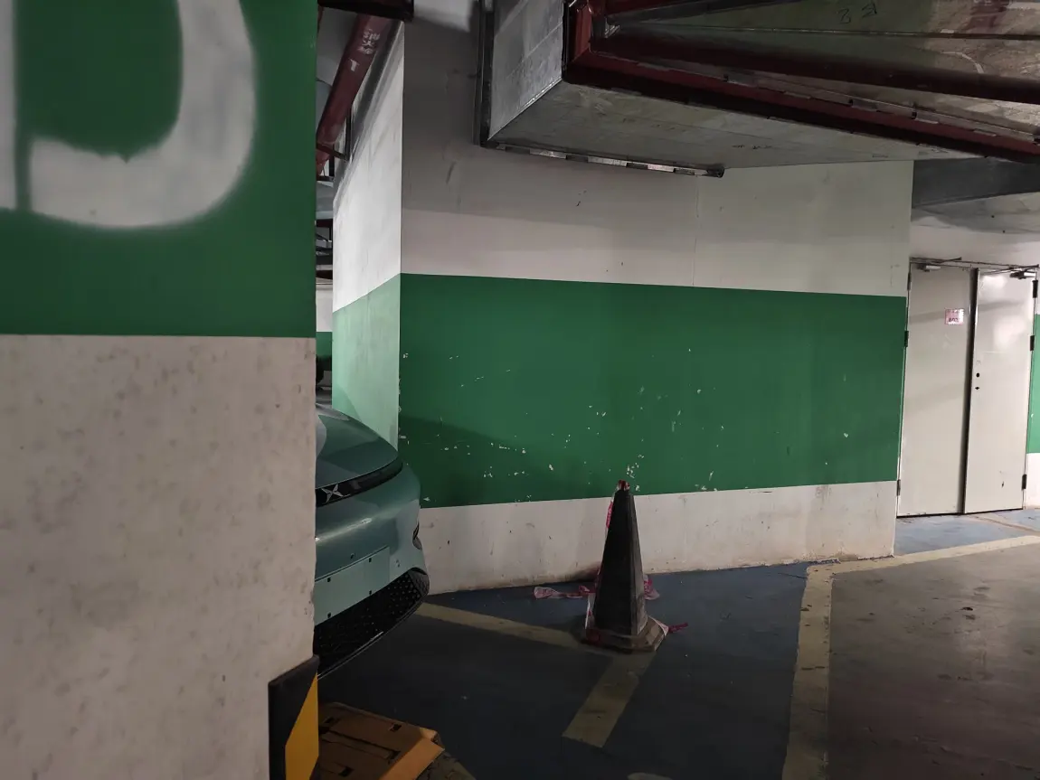

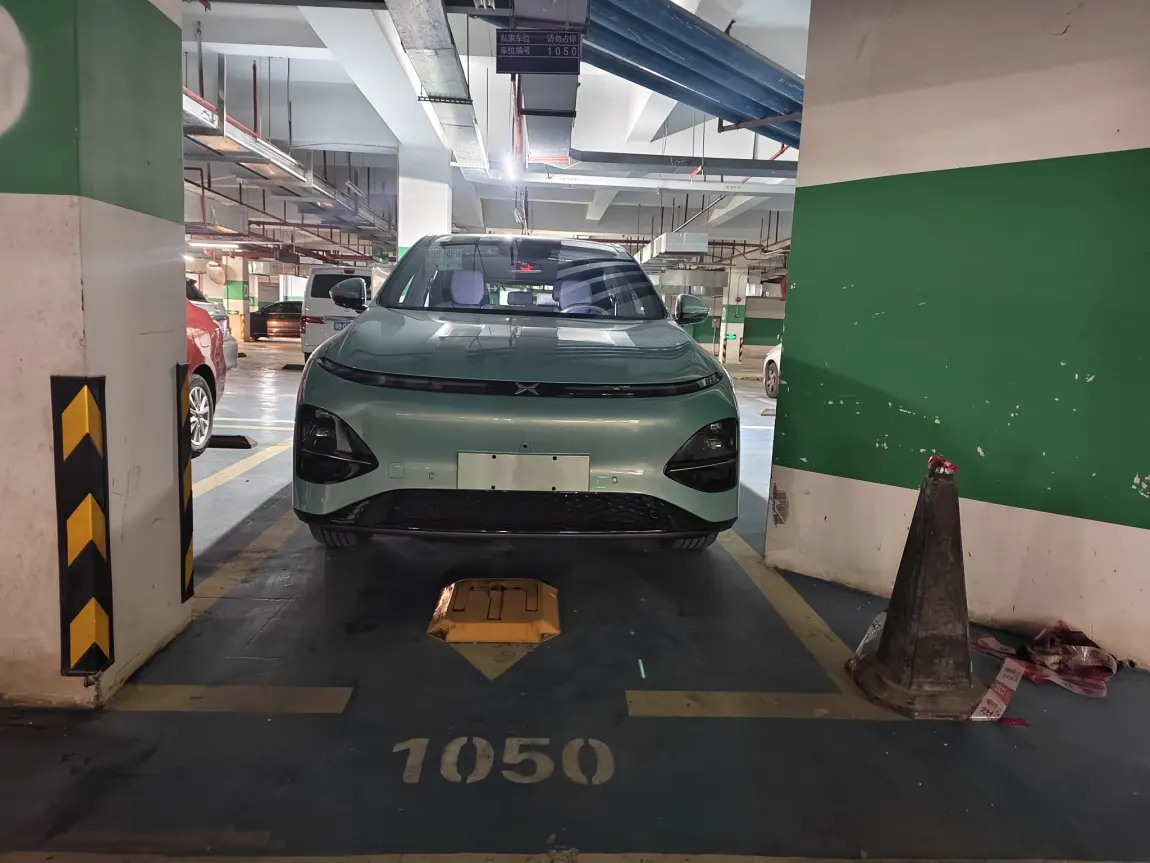

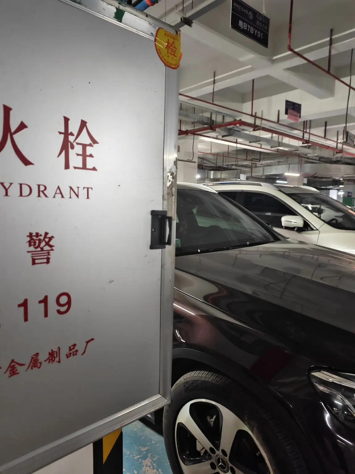

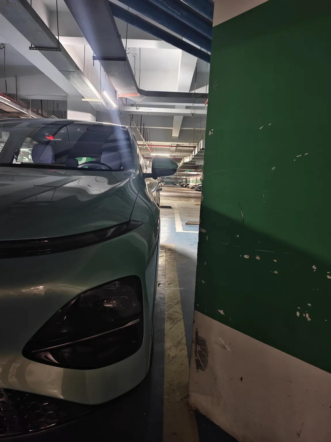

但在比较狭窄或者复杂的停车位,记忆泊车和扫描泊车,就直接GG了,甚至可能发生各种剐蹭。例如两侧有高于门槛的突出物,比如悬空消防栓等。比如左右不在一个水平面的柱子。另外G6并没有办法判断和记忆自动收回后视镜防止剐蹭。如图复杂车位
总之谨慎使用复杂或狭窄车位的自动泊车功能。

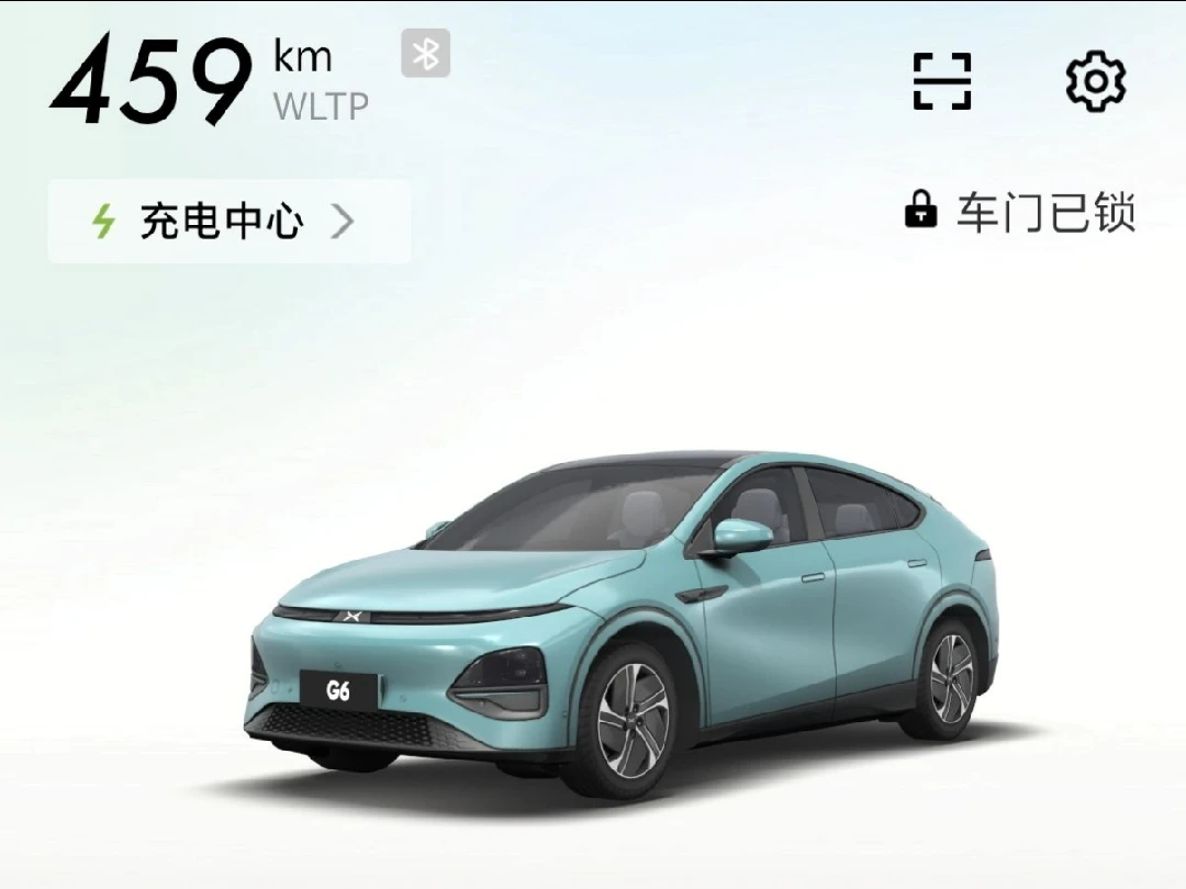

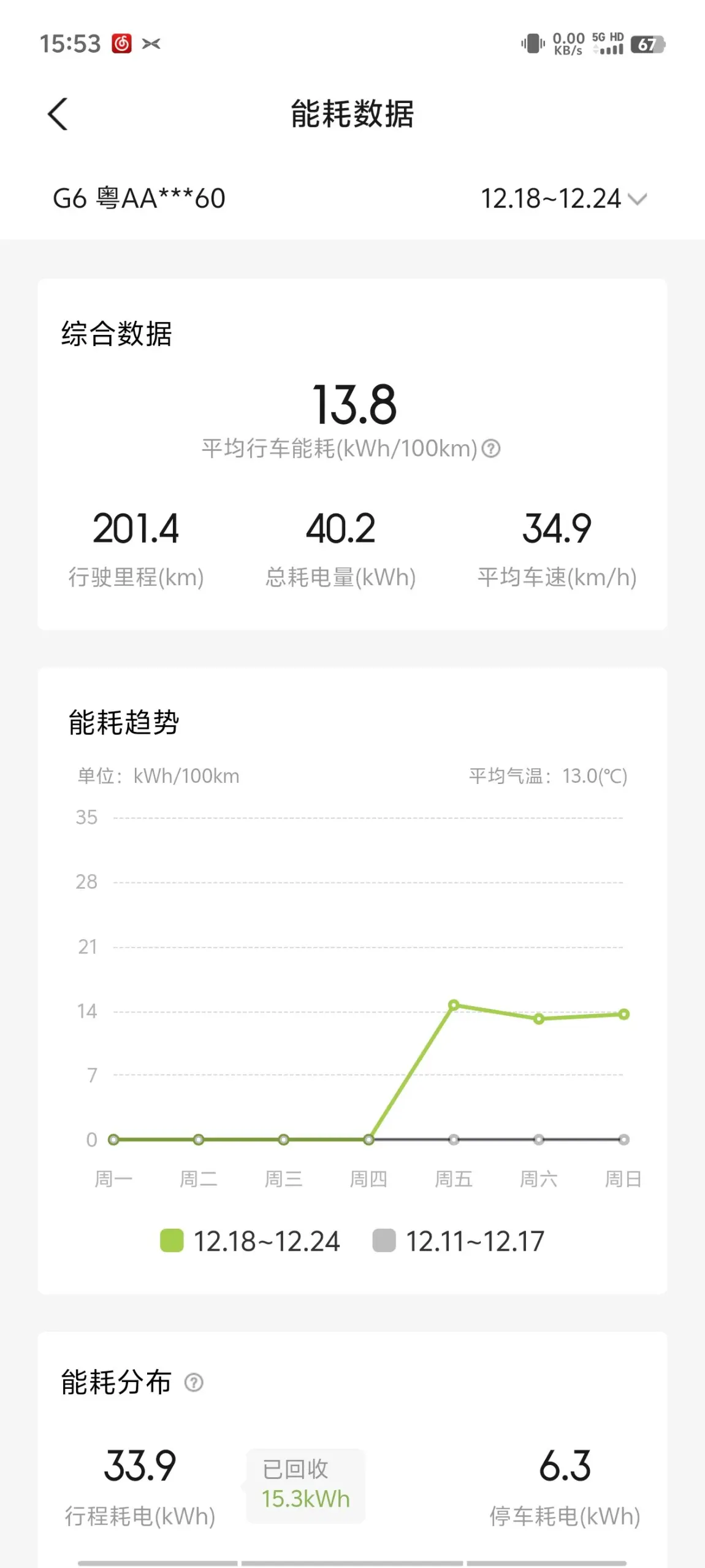

关于能耗

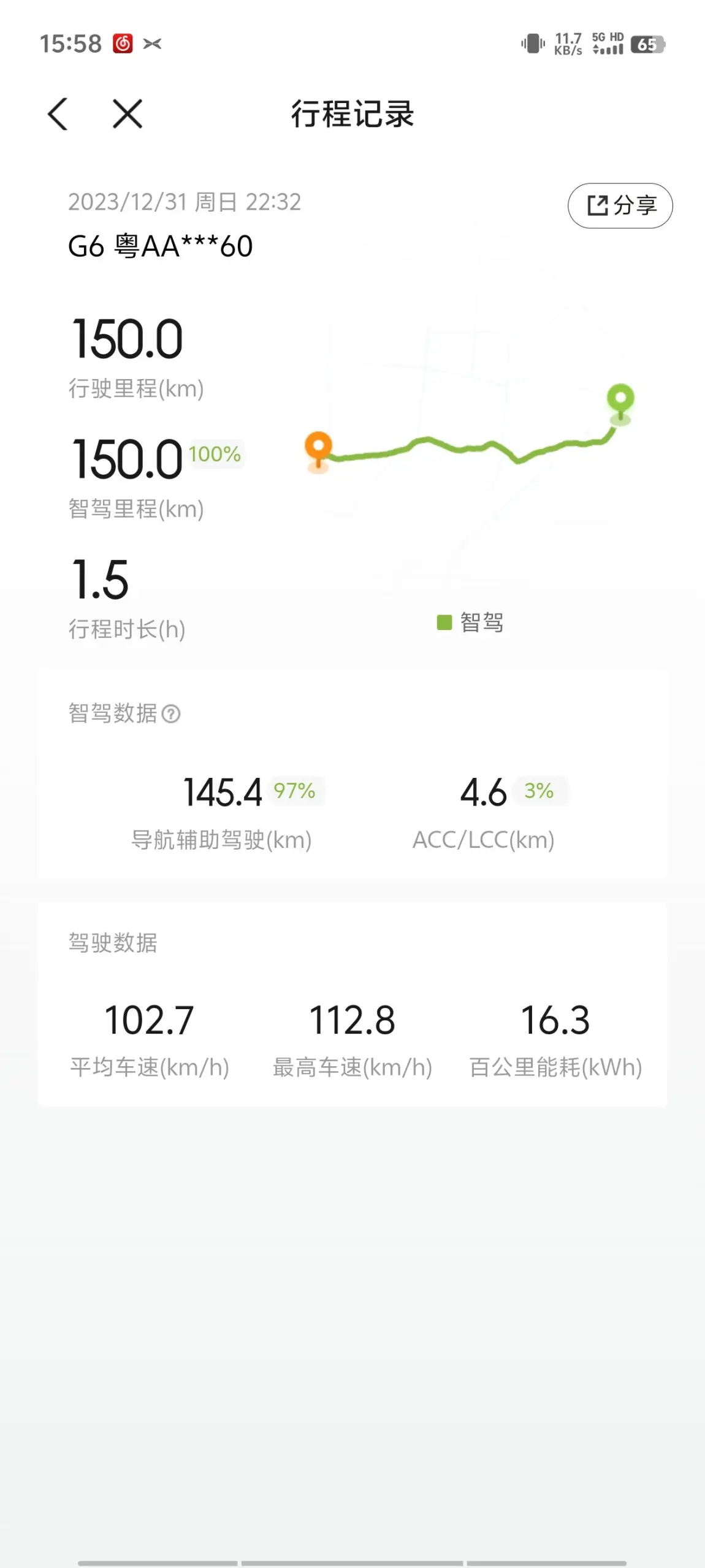

城区100以内综合能耗不错。
但高速110和120能耗基本一致,车外18℃不开AC 2挡风+远近光灯情况下
总体来说和WLTP的预测里程相当。
