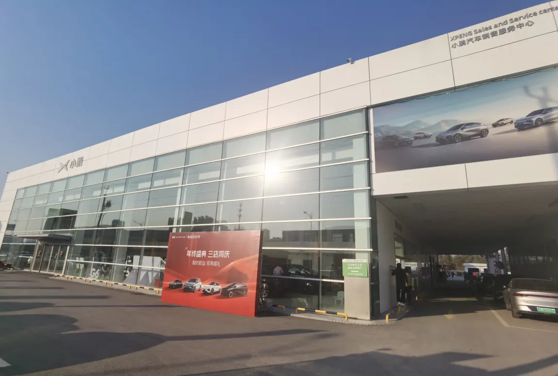

今天来参加小鹏汽车徐州高新区综合服务中心组织的“徐州小鹏冬季续航之旅”活动。徐州高新店的杨总,分别从冬季行车安全、充电相关、能耗情况等多个围度,对冬季用车知识做了分析讲解。随后,还带鹏友们一起进行了用车实测。

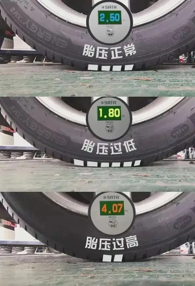

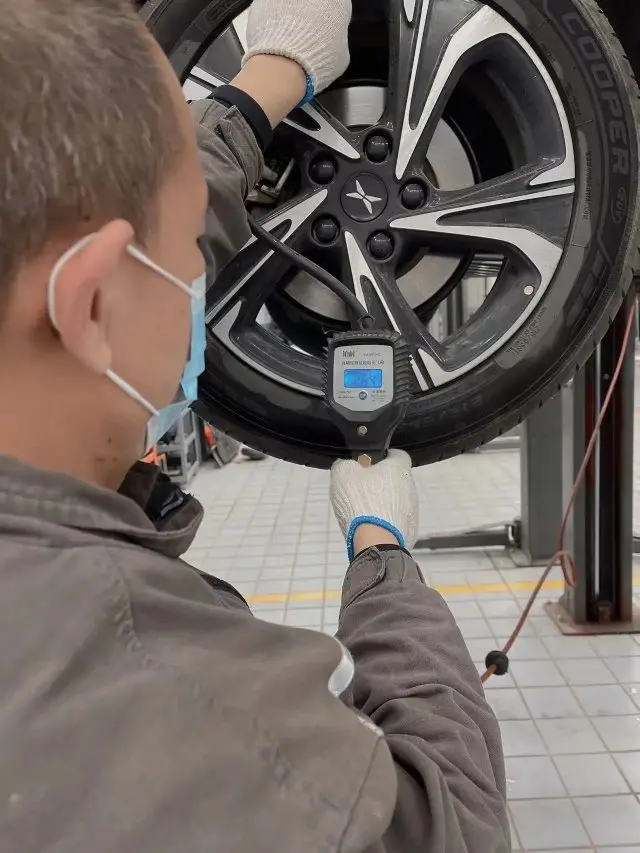

原因一:轮胎气压低
由于热胀冷缩原理,冬季胎压可能会降低。如果是在寒冷的北方,胎压会下降得更加明显。胎压过低,除了增加能耗,还存在潜在危险。
小技巧:应及时检查轮胎气压,使胎压保持在合理范围。不同尺寸轮胎气压不同,详情可参考位于驾驶室门框上的轮胎气压标签。
Tips:气温每降7℃,胎压大约会下降约1bar。

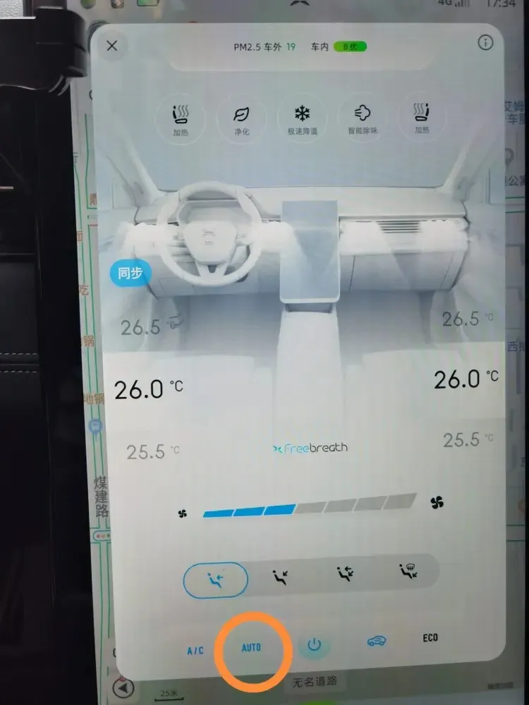

原因二:开启制热
众所周知,空调制热耗电功率比制冷功率大的多。设定合适空调温度可以兼顾舒适性和续航,过高的温度设定会显著增加能耗,缩短续航。人体感知的舒适温度在22~26℃区间,自动空调设定为25℃自动模式,可获得较舒适的车内温度。如果喜好偏热,可上调到28℃或更高。
小技巧:
春冬季节设定温度为25℃,可使车内温度维持在约20~25℃,既能保持适宜的温度,又能兼顾续航里程。

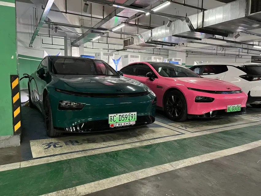

1.推荐寒冷天气用车前提前预热电池,将明显提高电池续航。
2.如果车辆没有预热功能,可以在用车前半小时充电,充电可以让电池温度提升活性增加,此时再用车能耗会更低。
3.此外,长时间停放后行车,建议不要急加速,低速行驶一段时间后再做急加速等操作,可以有效降低能耗。
4.停车选室内。一般来说,冬季室内温度会比室外更高所以,如果我们有条件的话,尽量把爱车停在室内。
