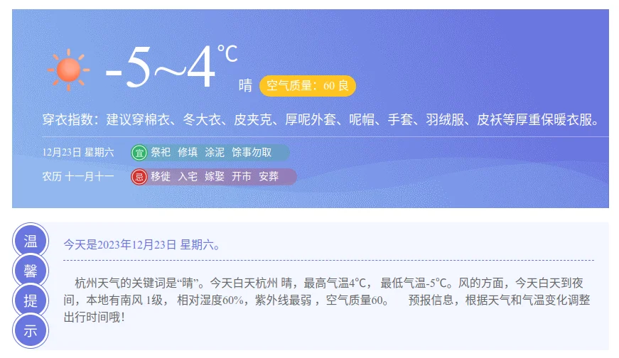

第一次开G6回老家 就赶上全国大降温 谁懂啊~从杭州到南京,全程315km 我的是G6 580max版本 wltp470km 因为不想在高速停留充电 出发前莫名就有点忐忑😂~

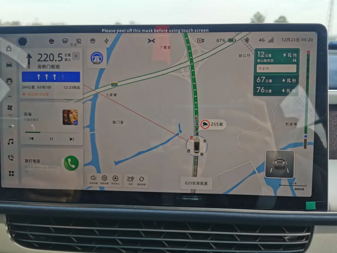

第二天上午,充电状态下提前打开了空调,座椅加热,方向盘加热,能省一点是一点😜,收拾好家当(大概有200斤),两个人就上车准备出发了,车机一导航直接显示无法到达目的地 一下把自己搞蒙了😂 室外温度显示0℃这不开空调是要冷死我的节奏啊 😭
但又不想中途充电 算了 空调关掉吧 男人就是要对自己狠一点🤣 关了空调 关了座椅加热 就开着个方向盘加热出发了 开着开着问题又来了 车外气温太低车内不开空调窗户开始起雾了 只能一起雾就打开玻璃除雾 开会儿再关 行驶到南庄兜收费站表显还是无法到达 后面索性把方向盘加热也关了 外面阳光还是很好的 也没那么冷吧(自己骗自己😂 自己真是个狼人) 开了会表显显示到达目的地剩10公里 心里总算踏实了

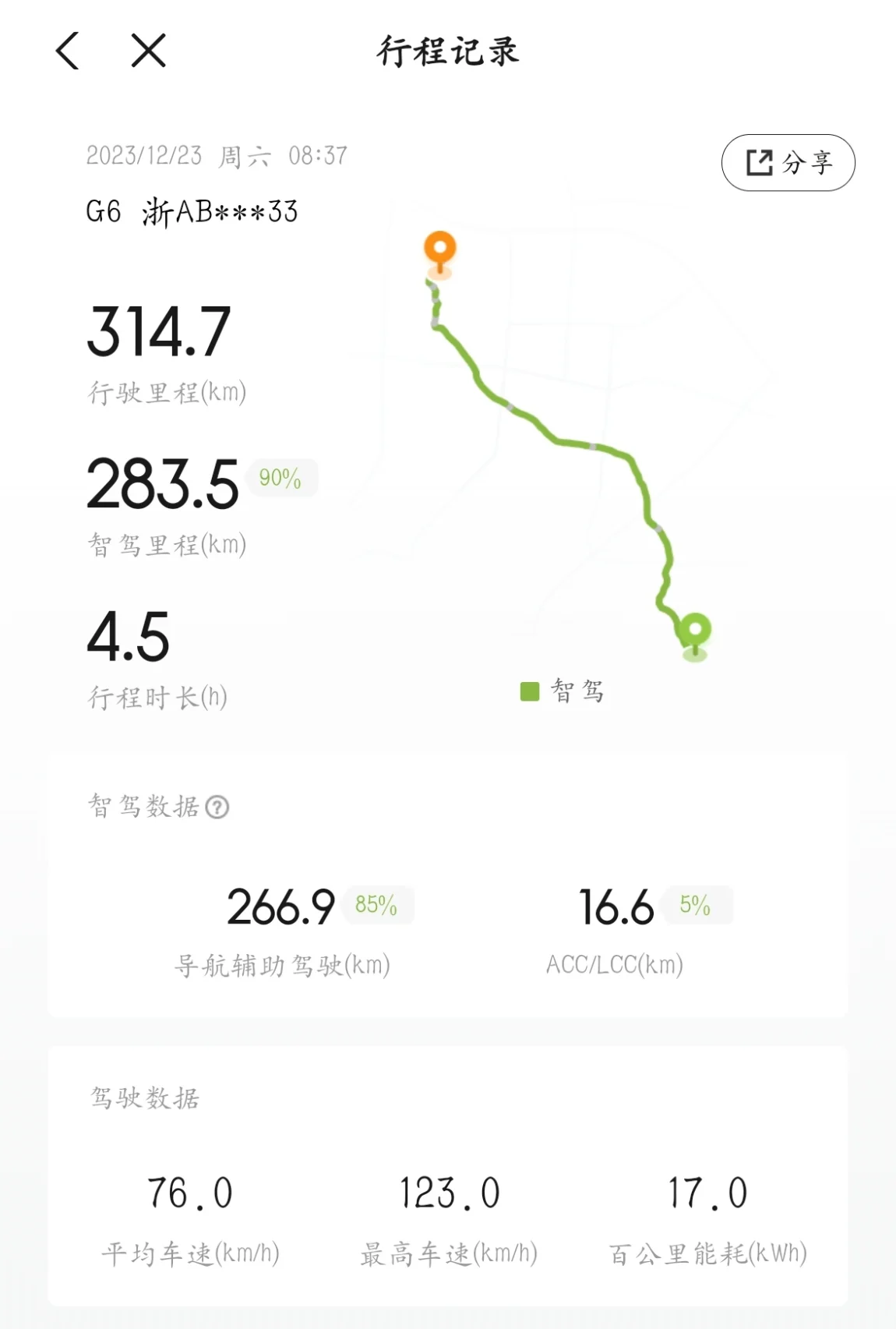

市内从上塘高架到南庄兜收费站上长深高速,市内能耗(开方向盘加热)大概16kWh/100km ,高速啥也没开 开了NGP 最高速130行驶 室外温度0-3℃ 能耗大概在18~19kWh/100km左右,全程315km,行驶结束剩余15%电量

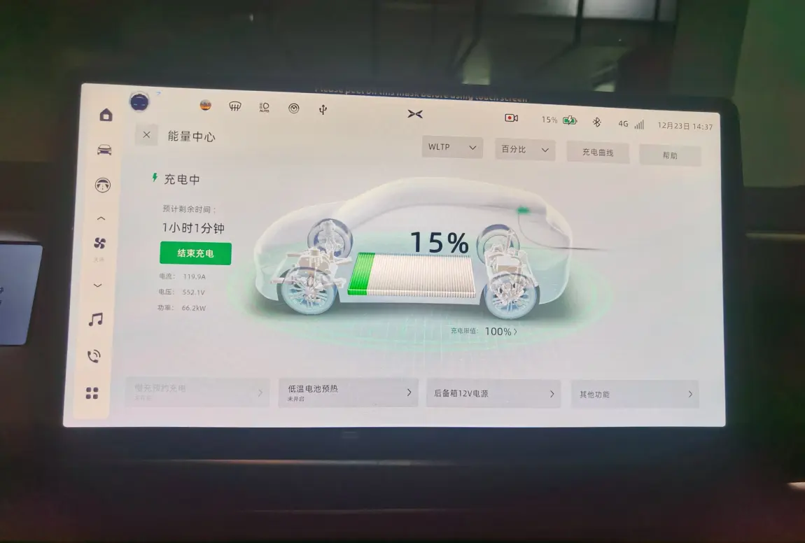

G6充电是真快啊 老家没有家冲桩 找了个快充桩(第一次在外面充电) 15%剩余电量充满显示1个小时,电流119.9A,电压552.1V,功率66.2kW 贼快😃

G6回家之路整体顺畅 除了冷了我的双腿😂 室外温度0-3℃的情况下按表显算里程约390km,折算WLTP 标续的470km,达成率大概83%(前30公里开了方向盘加热,后续啥也没开)冬天开制热功能对实际续航影响还是很大的(电车的痛🤣)
