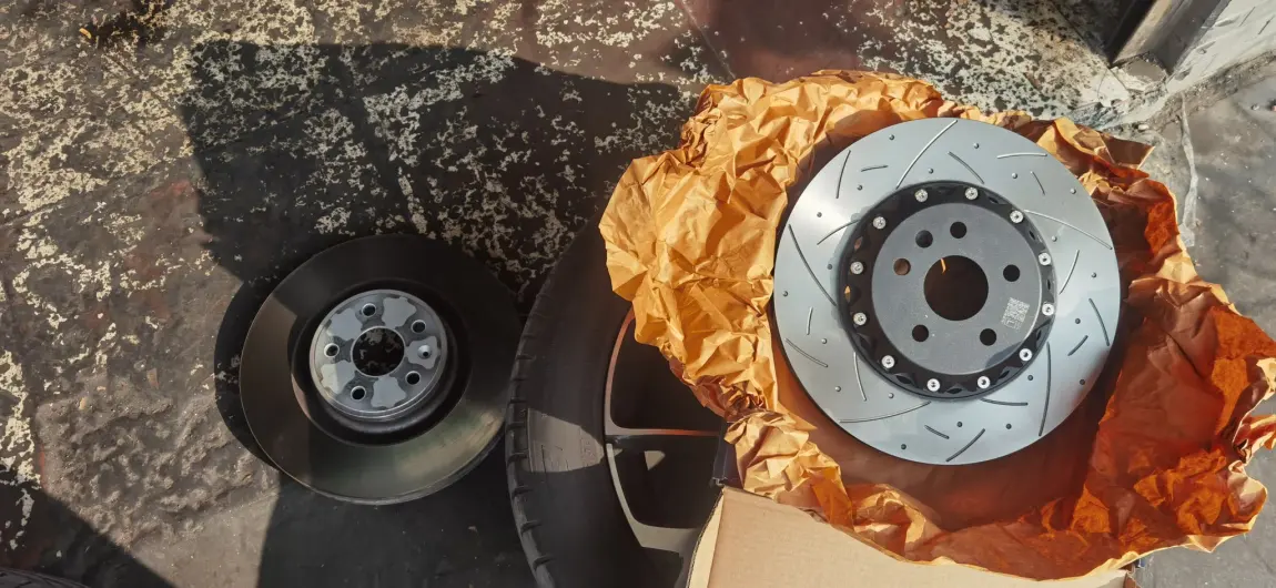

1.拆开包装,拆下前轮原厂盘,两个盘大小一致,原厂盘要稍重些。安全前询问了4s店,还是把小电瓶电断掉,在后备箱断掉负极即可。

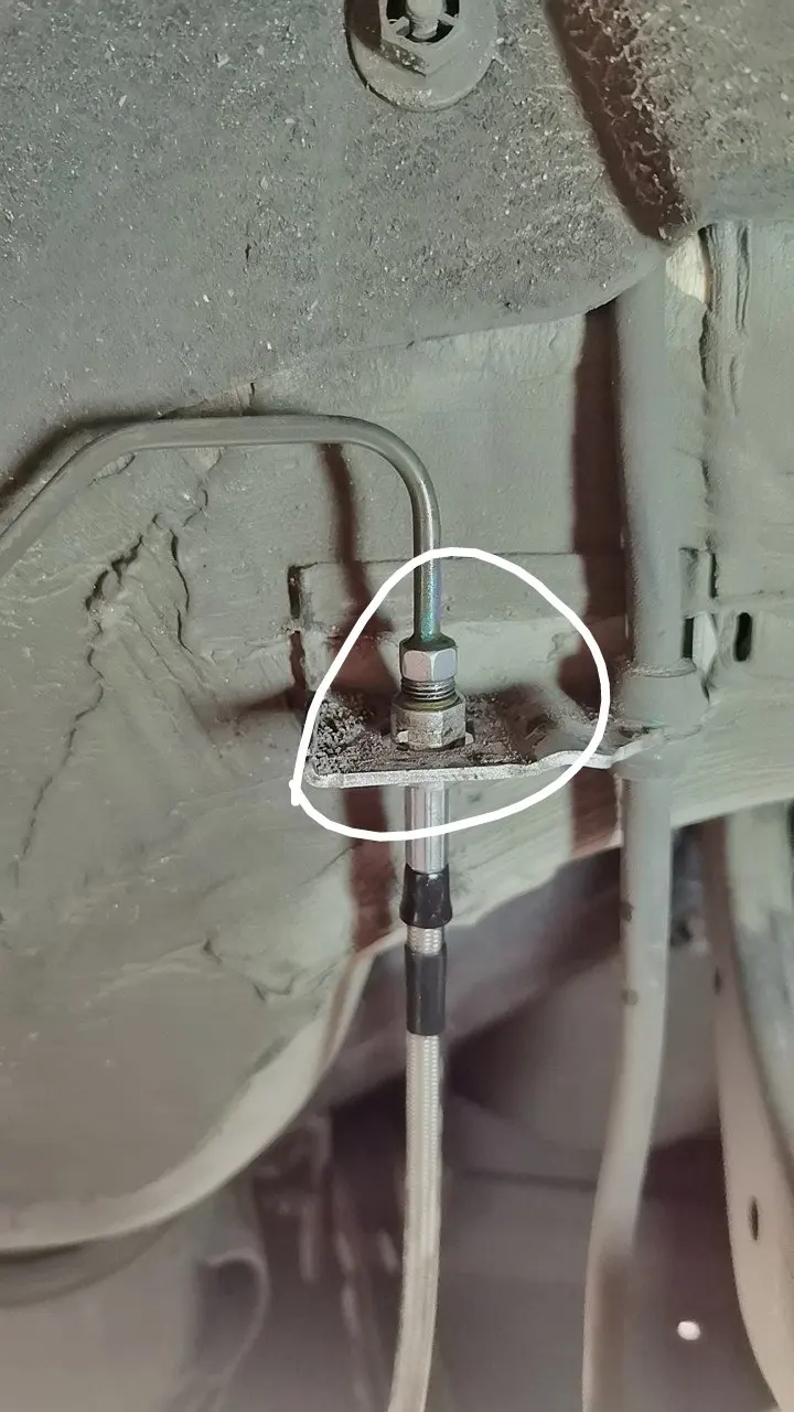

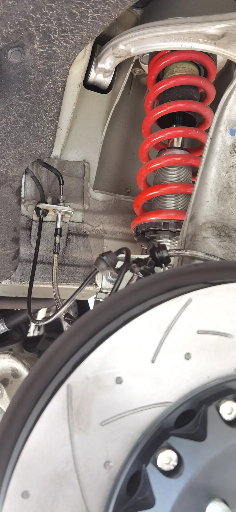

2.安装好盘,开始更换钢喉,这里问题大了,原厂油管连接处比较大,highcrbn配的卡扣要小很多,没法固定,还好师傅手艺不错,打磨了下才套进去固定,厂家让用扎带绑。。。师傅想想还是算了 为了安全还是固定死最好。

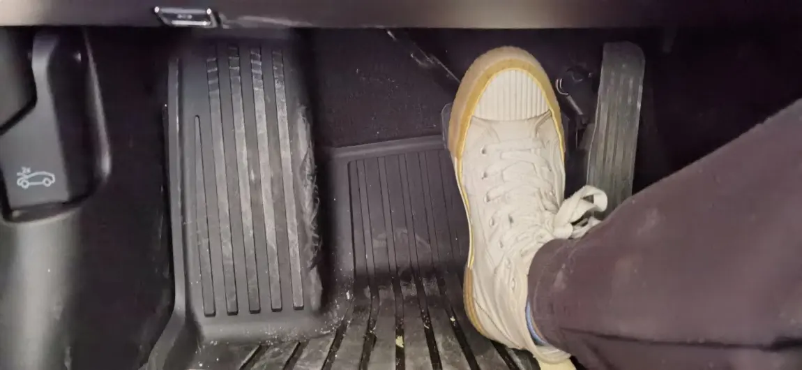

3.下面开始最累的了,为了将油管里的掺杂和空气排掉,配合师傅不停的踩刹车,每个油管都要十几脚,堪比健身练腿。
