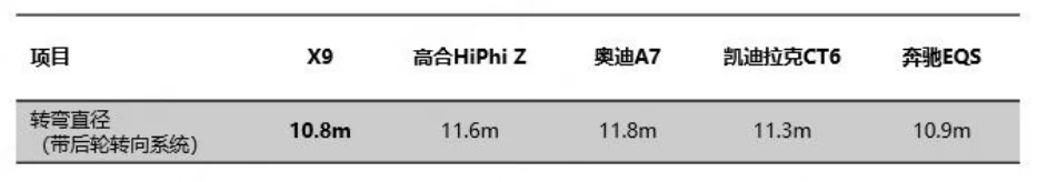

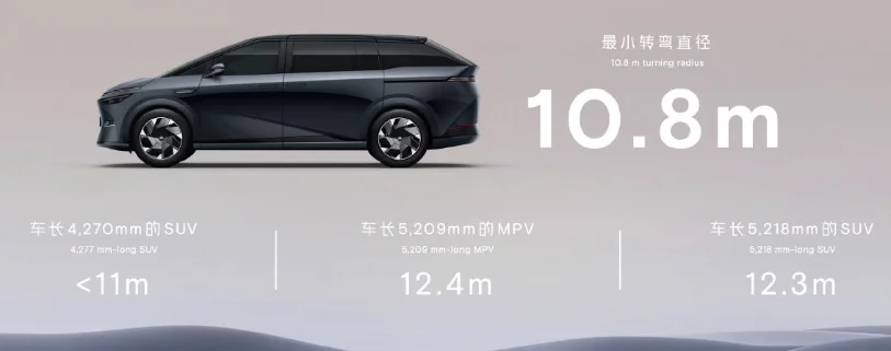

而这次小鹏X9凭借后轮转向这张敏捷王牌,再配合前轮高达 41.5°的大转角,即使是5.3米的MPV车型也能拥有紧凑型A级汽车的转弯半径,甚至超过了Smart的水平,仅有5.4m!这样可以和开小车一样的灵活方便。
这个转弯数据,即便与带有后轮转向系统的旗舰车型相比,X9的转弯直径依然算是非常优异。

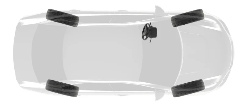

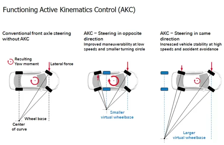

这套后轮转向系统的处理过程,是有一个信息收集中心,它实时地收集车辆行进时的各种动态信息,数据信息经处理分析后,再通过控制单元会发出指令来控制后轮进行相应的转向动作。简单来说就是同向增加不足转向,反向增加过度转向。
例如车辆在低速行驶时,可以通过后轮与前轮的反向转动,来适当增加转向过度,提高了车辆的灵活性,并减小了车辆的转弯半径。
而车辆在高速行驶时,如果没有后轮转向,很容易出现转向过度的倾向。但是后轮如果在此时,能产生一个相同方向的转向——即便角度很小,也可以非常大的弥补转向过度的趋势,特别是在避让和紧急变线的情况下。这样会让汽车有更好的平衡性,也增加了车辆整体的灵活性,高速过弯时也更加稳定,让驾驶同样充满乐趣。除了让驾驶者更加愉悦,在体验X9快速变道时,我坐在第三排明显感觉到没有传统MPV那么甩了,体感好了很多。
本次小鹏X9为了追求顶尖的后轮转向使用体验,后轮转向相关部件的供应商,使用了全球第一的后轮转向品牌——采埃孚。这也是奔驰、保时捷、路虎、奥迪等高端型号同平台产品。
采埃孚的主动式后轮转向系统叫做AKC(Active Kinematics Control)。采埃孚的AKC一般有两种模式:中央控制器模式,安装在车轴的中心,并通过前束连杆操纵两个车轮。 还有一种双控制器,每个车轮均由单独的执行器单独转向。AKC系统的技术难点在于控制逻辑:后轮应该在何时、何方向、何角度进行转向,才能达到最佳的效果。如果控制逻辑不够完善,就会造成反作用,而不是积极的作用。

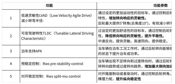

小鹏自研了 VMC 后转控制软件, 对低中高速、功能安全等进行了长达 30 个月的开发验证。以至于在 X9 的研发费用中,后轮转向技术是单项最贵的那一个。
除了刚刚提到的低速、中速、高速这种三种常见工况下,小鹏还开发了预稳定控制(Rws pre-stability control)——提前针对转向不足和转向过度的可能进行提前干预;还有对开稳定控制(Rws split-mu control)——对制动和驱动时,提升纵向稳定性;以及结合了泊车系统,通过后轮转向提高了泊车的成功率。

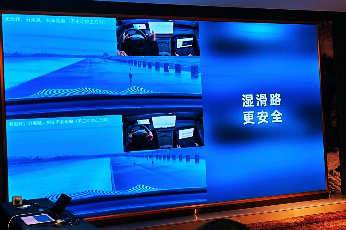

值得一提的是,带有后轮转向的车辆也变得更加稳定安全。结合车辆稳定性控制,后轮转向技术甚至可以缩短制动距离并提高拖车牵引时的稳定性。也可以在车辆通过雨雪湿滑路面时,通过控制后轮转角,提升车辆横向稳定性。

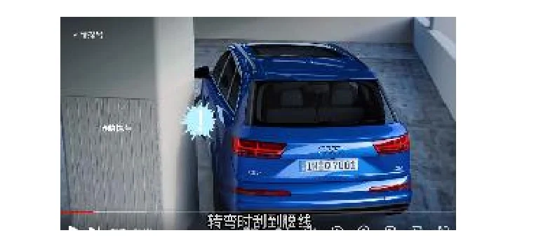

有人可能会问为什么不能把前轮转向角度增加,这样转弯半径也会变小,而且还节省了后轮转向的硬件成本和系统研发、标定成本。实际上确实有的车是仅仅把前轮转向角度调大的,造成一个宣传上看起来很好的转弯半径,但是弊病很多。
单纯增加前转向角,产生的离心力会更大。当车速较快时,微小的转角输入都会导致汽车快速的转弯,从而发生车辆失控。因此汽车在设计的时候一般都具备适度的不足转向,而后轮转向也恰恰可以提供这种补偿,扭转这种转向过度的风险。
此外,如果没有后轮转向,仅仅把汽车的前轮角度调大,由于力矩分配的夹角变大,前桥载荷也会更大,对轮胎的侧向刚性强度要求也越高。总的来说,除了低速掉头的情况更好,比如在地库低速转弯时其实更容易剐蹭到旁边的墙体,对狭窄路段的腾挪和高速工况可能起到反向帮助。

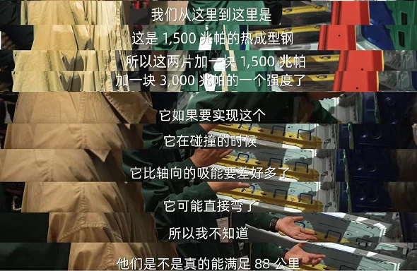

需要在保证后轮转向功能的同时,还要确保后排和后备箱的空间充足,还要预留双腔空气悬挂的空间、后置电机的空间,以及第三排座椅向后翻折消失实现大平层空间,还要能上19寸以上的轮毂满足造型方面的要求,还要有高达3.3吨的负载能力,更重要的是要满足相对速度高达88km/h的尾部碰撞安全要求。

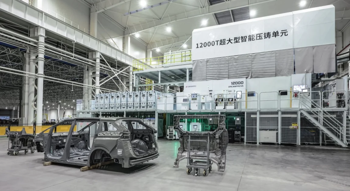

为了实现这些矛盾的东西,X9上首次采用了小鹏自研的同轴电机,用最小的尺寸满足最大的功率需求。设计了全新后 H 臂多连杆独立悬架,结构更加紧凑,舒适度也有所提升。创新了转向器前置布置,相对于市面上通用的布置在副车架后端的做法,选择布置在副车架前端,避免了转向器侵占后部空间。减振器和双腔空气悬挂也靠外布置,同时也把胎宽控制在235宽度,最后又动用了目前市面上唯一的12000吨的前后一体化压铸技术,成功挑战了各种工程极限。
