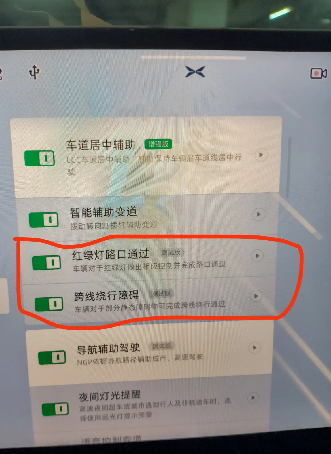

问题三:设置功能偶现下次行车没有记住
这个问题其实比较大,我第一想法是以为测试版不会保存,但是我今天再试一次又发现保存了设置。大家可以看视频时间线,中午使用的功能,晚上出门就关了。我看仪表盘已经识别到了红灯,以为会停,结果人工介入踩刹车。去设置一看,2个测试版功能都关了。需要重新打开。
提醒:研测团队是需要重点关注的,当客户默认以为设置智驾功能,实际没有时,很容易出现疏忽造成意外。
