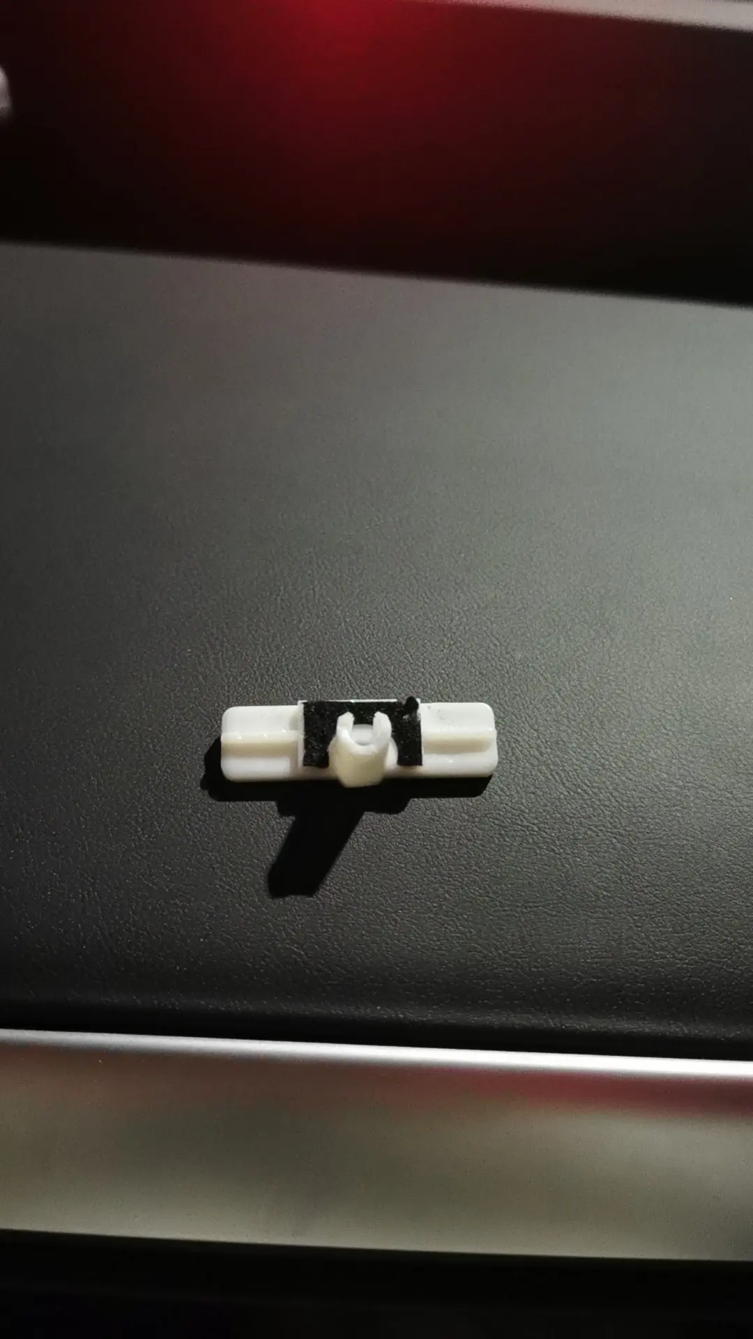

去售后多次无法解决,花一年多时间终于找到问题,其实非常简单,就是这个东西!
前挡风玻璃定位销,它是用来装前挡是定位的,装完就可以拆除,问过售后维修师傅,不影响车辆使用,20分钟就拆好了。
现在车辆行驶中一点异响都没有了,高级感终于回来了!如果你也跟我有一样的问题,快去试试吧!
