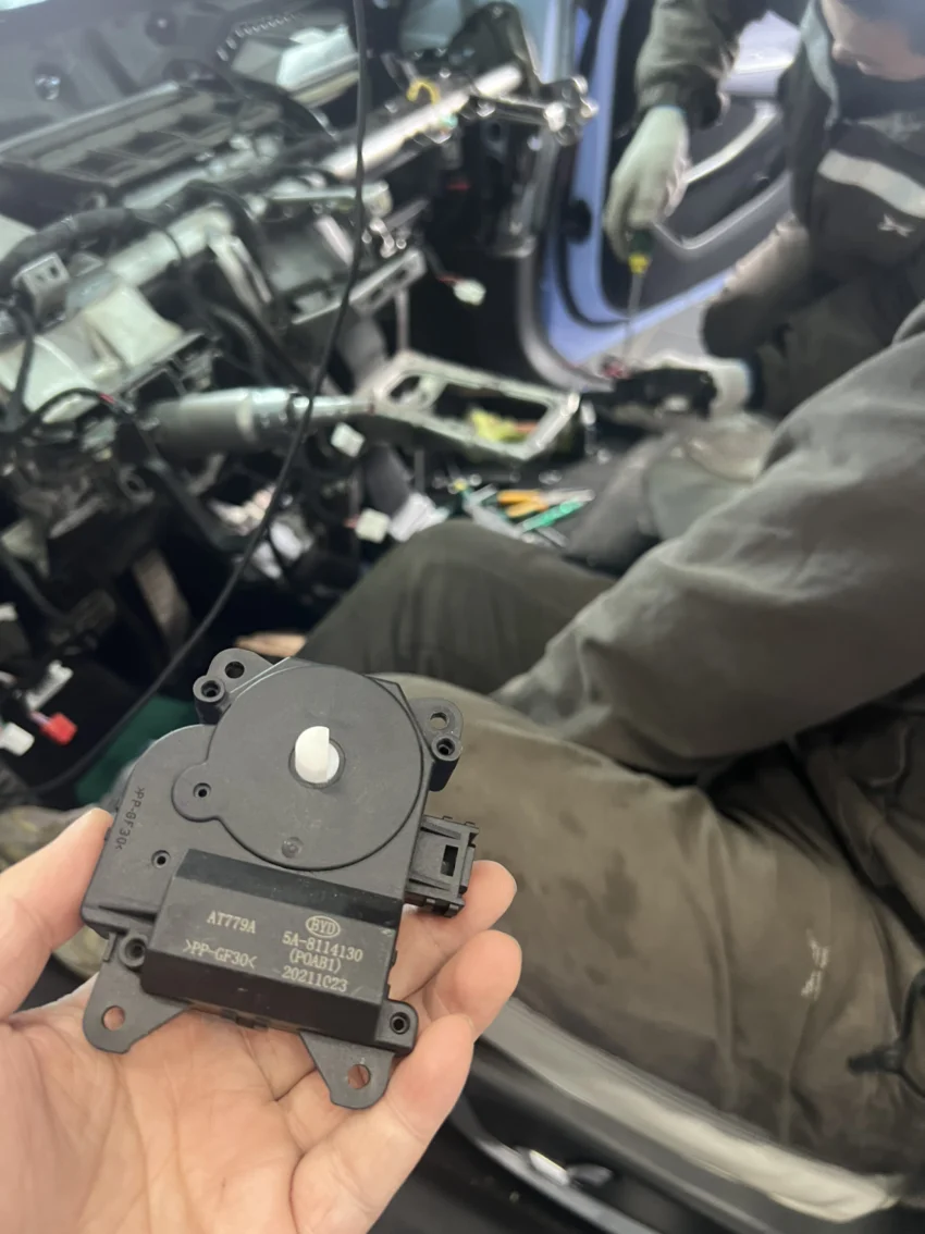

故障现象:空调风道不能切换,对窗户吹风能开能关,对脸吹风和对脚吹风看运气,大概率是不能切换的。有就是有,没有就是没有,无论开关都切换不了。
发生时间:今年七月初。开车去江西的时候发现有问题,去九江检查,接电脑查到一个空调风道电机故障。但是因为门店没有备货,所以一直没有修。后来了解,P5如果更换空调风道电机,需要把前面板全部拆掉,至少需要一周时间。而且要先拆掉之后再找原因,再订货再更换……所以放了半年都没有去修。

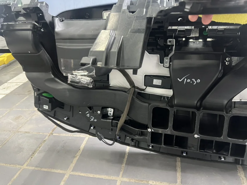

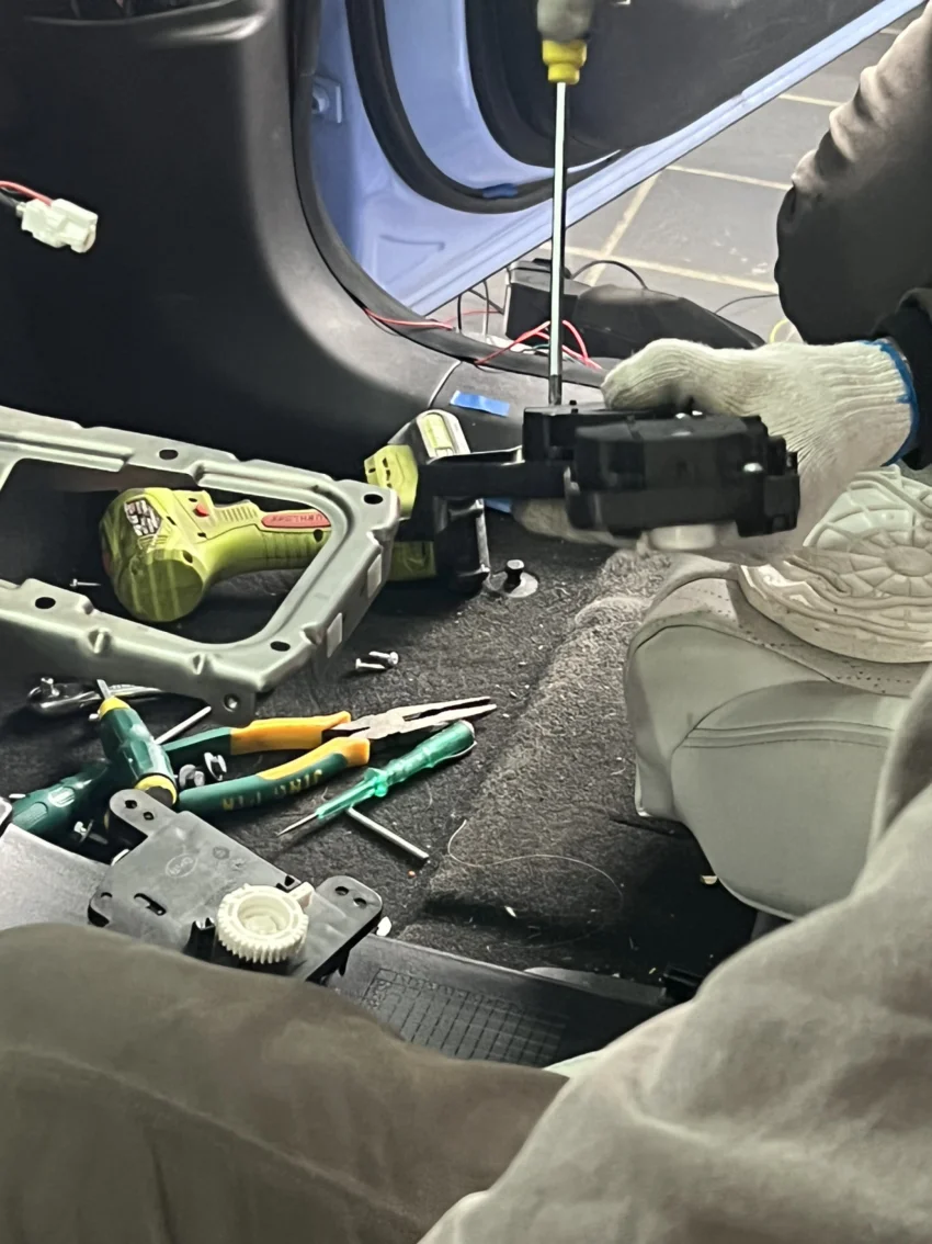

这个就是花了半天时间拆卸以后更换的零部件。

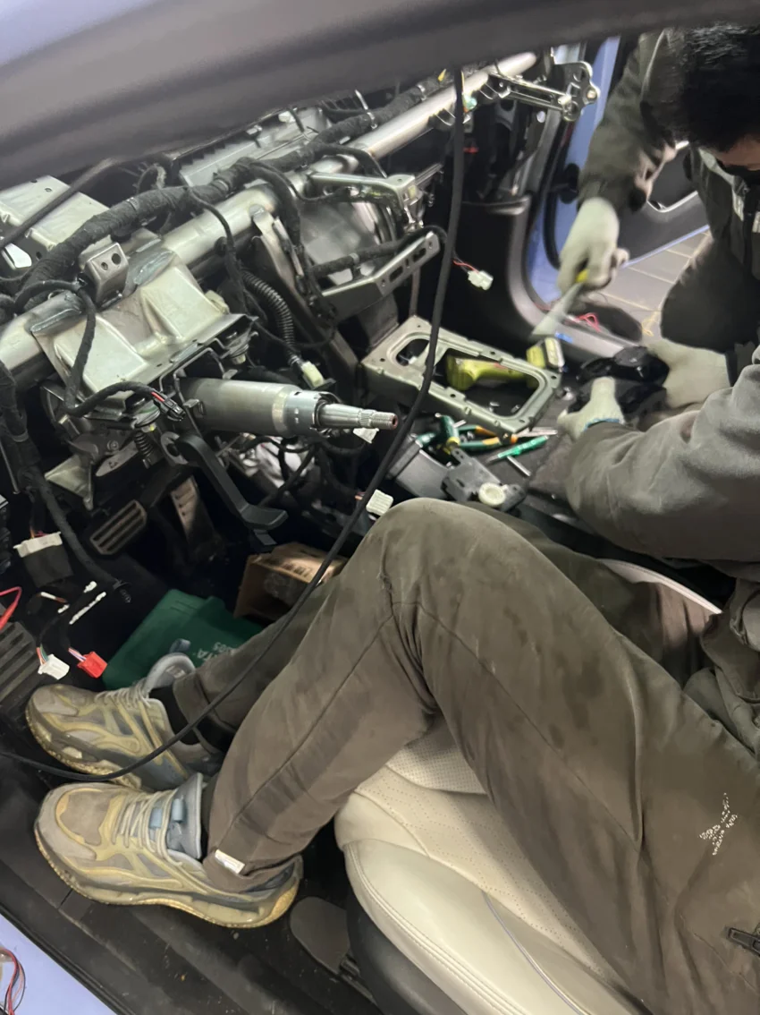

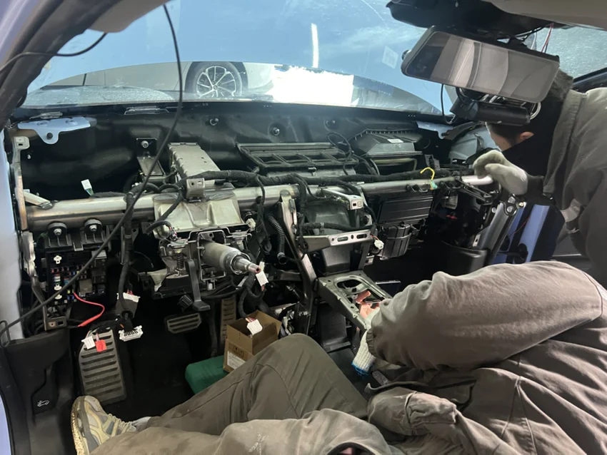

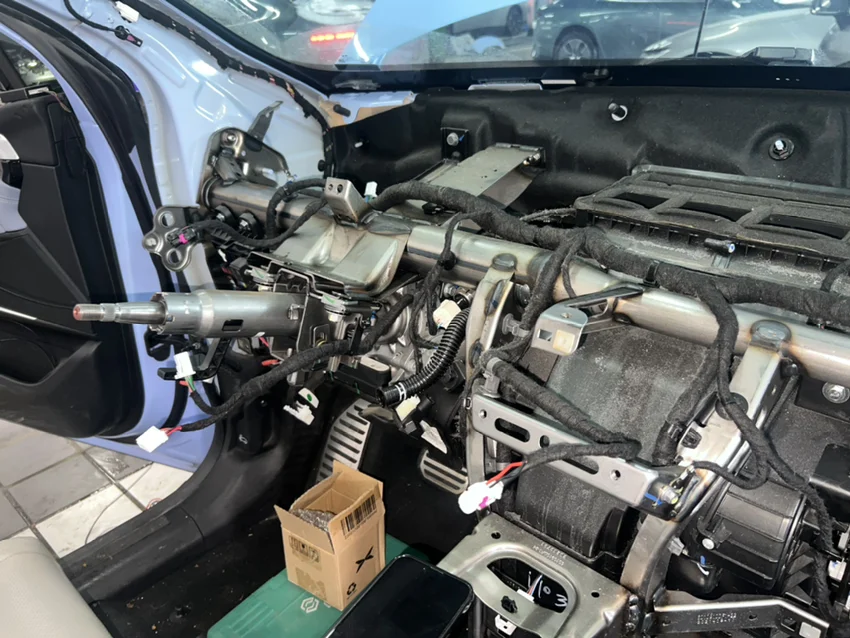

两三个师傅一起拆,趁着师傅拆的时候,自己也来个车辆大扫除,深度清洁。

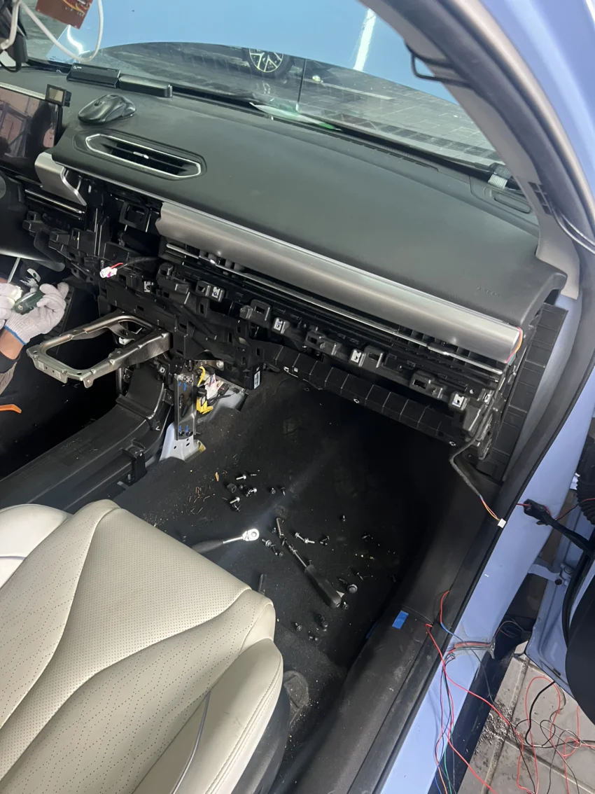

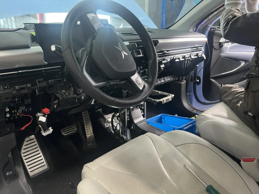

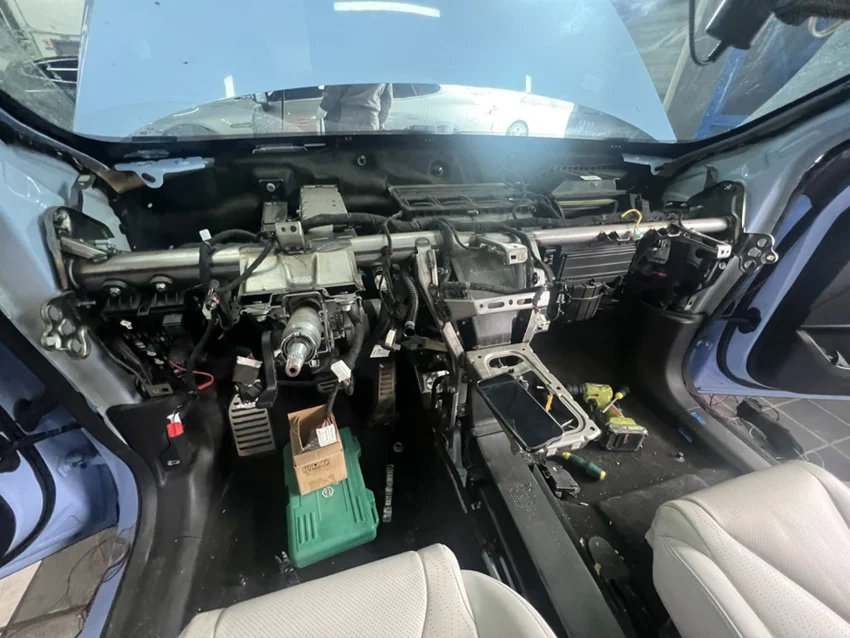

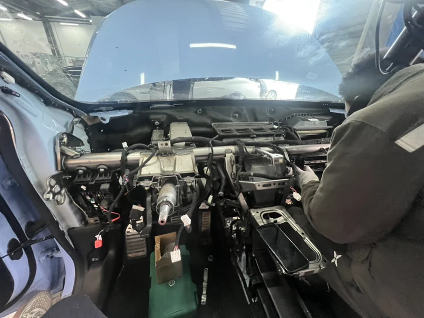

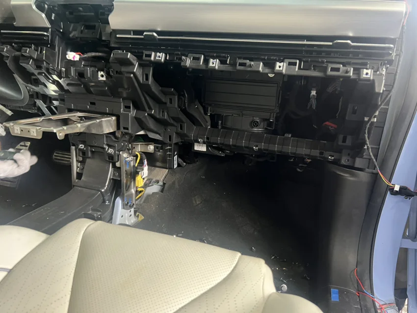

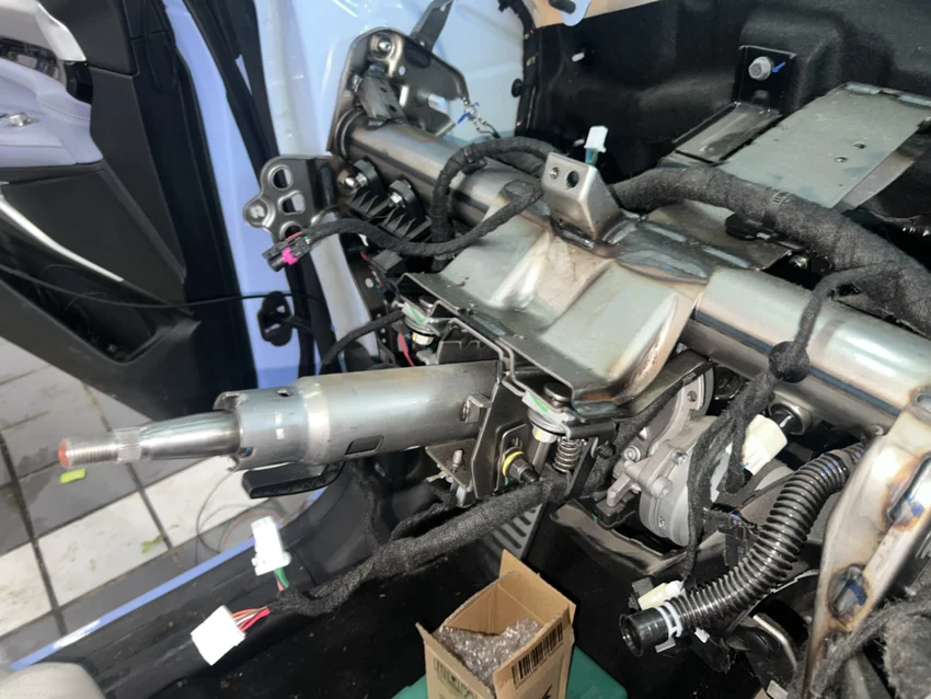

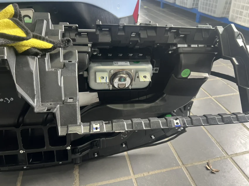

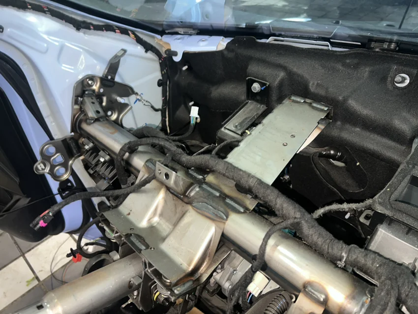

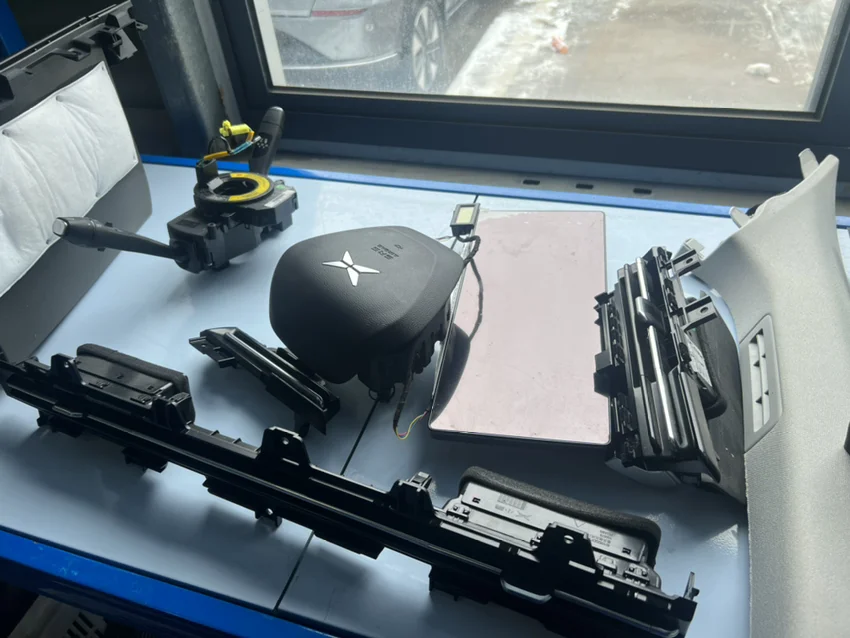

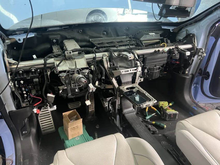

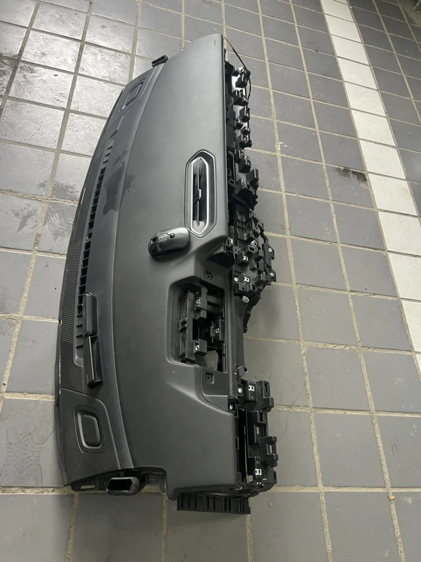

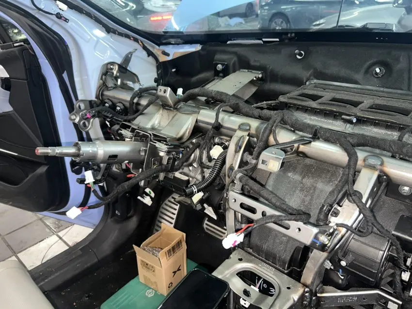

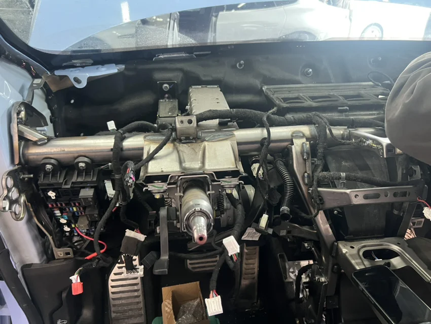

基本上是,方向盘,大屏,仪表盘,前面能拆的全部拆了。

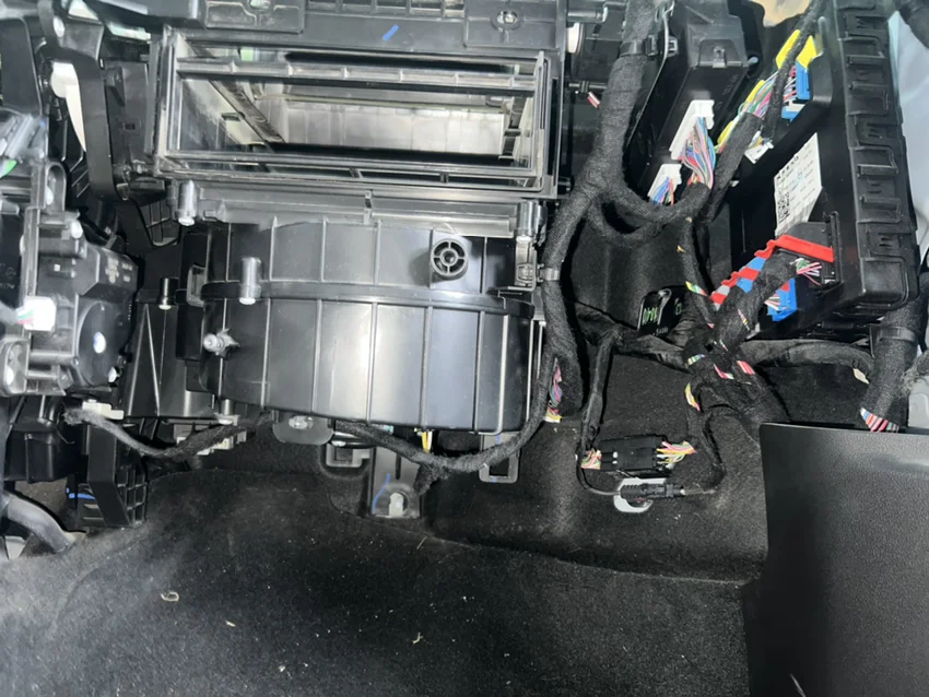

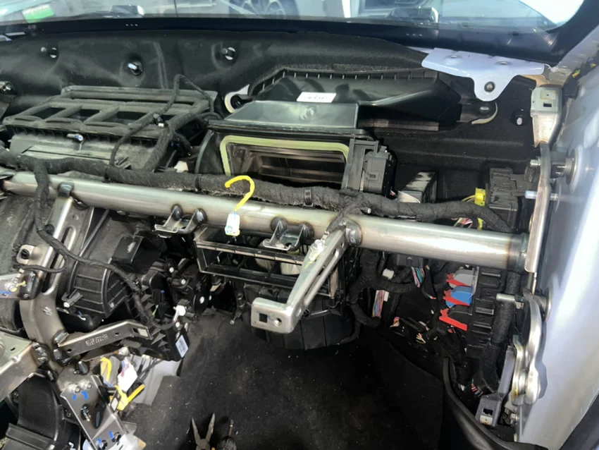

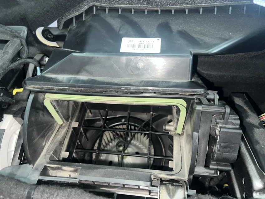

可能各位比较关心的,空调蒸发箱如何清洁?事实上,P5好像无法清洁,全部是一体的,无法拆掉。
基本上和取出空调滤芯以后是一样的操作。

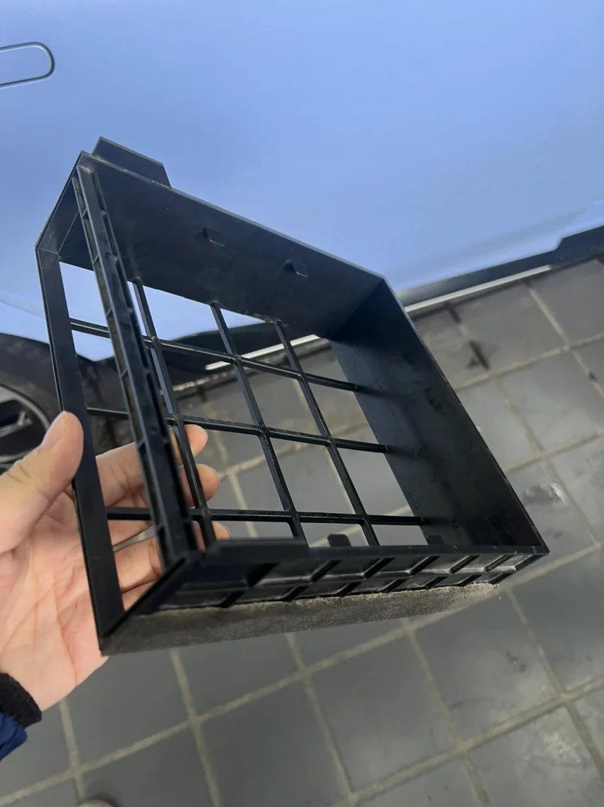

内饰面板表面的浮灰擦一擦,空调风道内基本上是没有什么灰尘的。唯一脏的也就是空调滤芯的架子了。

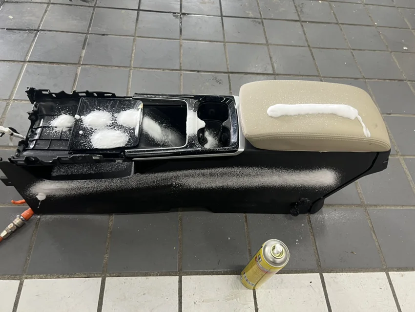

师傅们基本上中午也没休息,轮流吃个饭,趁空挡,中控扶手箱拆掉的时候,我拿吸尘器把前排座椅下面侧面等等平常很难触及的角落清理干净。
这个基本上就是完全拆开以后的样子了。目前情况正常,没有发生因拆装造成的额外异响。
