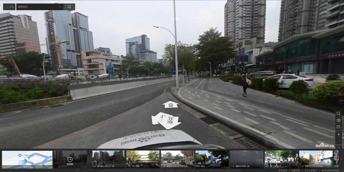

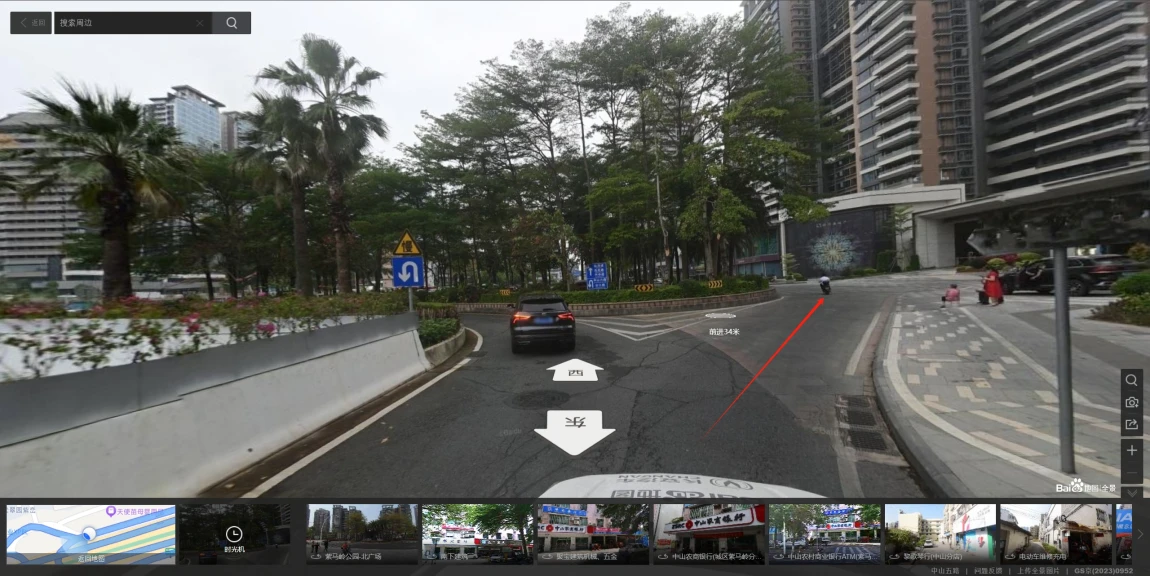

这个场景的路线设置有多奇葩,用百度地图的实景给大家看看正确的路线是怎么走。
1)这是视频里走进去隧道的位置,正确的路线是要走最右侧车道进入匝道

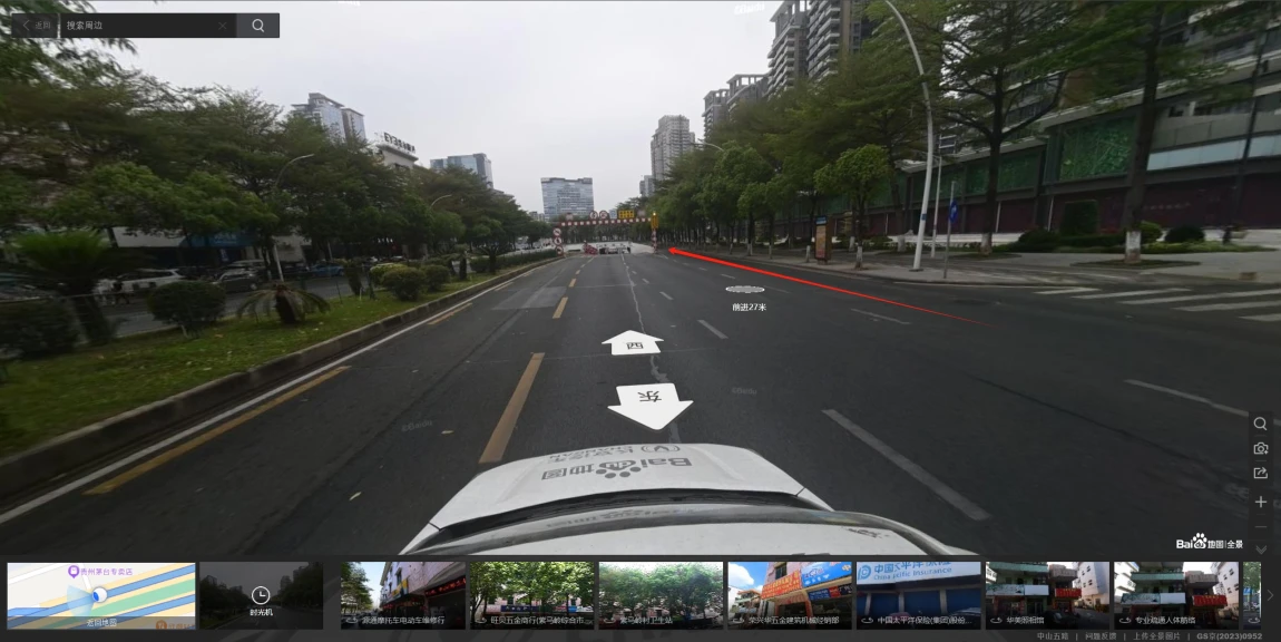

2)匝道直行后有一个左边的调头和右边的环岛岔路,向右行驶

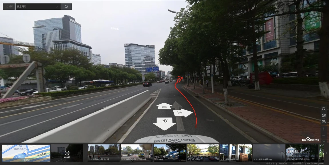

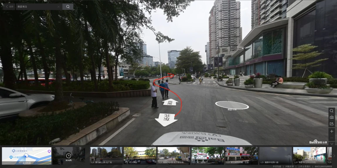

3)环岛会经过一个小区门口(对,这里有个小区)+一个有行人和车辆的出入口(环岛内有个小型停车场)
4)然后汇入一条辅道,辅道左侧是对向车道的掉头车道

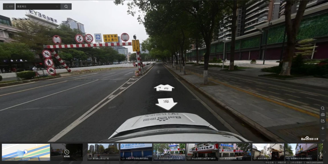

5)接着就可以看到视频里的路口,然后要沿着最右侧通行才可以右转

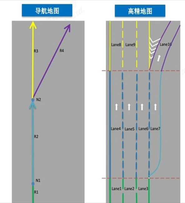

1、有图和无图的图是什么?
这里先要解释一下有图和无图的这个图说的是什么,这里的图是指高精度地图,相对绝对精度和相对精度均在1米以内,甚至相对精度20厘米,而一般导航地图(SD MAP)的精度只有10米左右,地图信息容量差距也很大,有一个误解也顺便说一下,车道级导航的精度也远远达不到辅助驾驶使用。

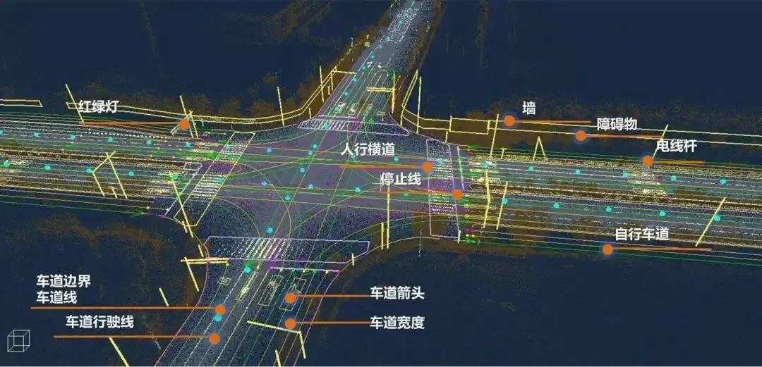

高精地图上的信息量是非常庞杂的,大概是这样的。
配置了辅助驾驶能力的车辆,行驶在有高精地图的道路上时,它只需要利用各种辅助驾驶硬件设备+高精定位单元找到自己在道路上的位置,然后结合导航信息,就可以在高精地图绘制一个清晰的行驶路径,包括每个路口有几个车道,每条车道的行进方向是什么,限速多少,可行驶区域是什么范围等等。所以高精地图也笑称为“有轨电车”,车辆只需要解决好应对行驶过程中的变道、车速、避障、车道保持等等,对辅助驾驶来说是十分友好的。

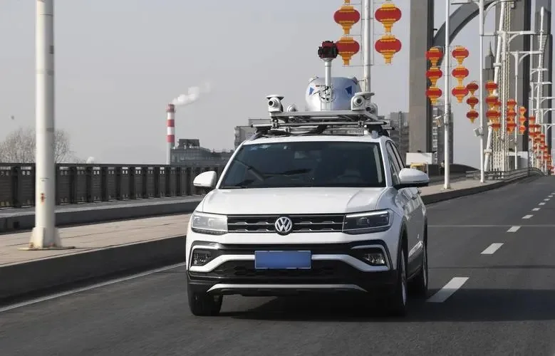

1)信息敏感+审批困难。城市详细的各个道路的所有信息采集实际涉及到国家安全,所以采集和地图的审批极为严苛,目前仅有甲级资质的地图厂商可以采集,而且很多城市的一些区域也不允许采集,所以高精地图永远无法覆盖到城市所有区域。审批的严苛,既会导致高精地图的覆盖城市扩大极为缓慢,也导致一个城市的高精地图的更新需要耗时极长。
2)成本昂贵。高精地图的采集信息量巨大,城市道路繁杂,所以每个城市的高精地图采集和维护成本非常高,这导致无论是做高精地图的地图厂商还是使用高精地图的辅助驾驶厂商,都无法承担全国几百个城市高精地图的成本。
3)更新时效性无法满足使用要求。高精地图的采集精度要求高,以往在导航级地图上依靠用户使用来达到众包更新的方式,在高精地图上则是完全不适用,必须由专业的采集车辆完成,鉴于采集难度大、采集车队数量有限,所以城市级高精地图的更新,最快也是按季度为单位,这样对于每天可能都在发生变化的城市道路是无法接受的,会导致大量按高精地图指示走错路的情况,可以说是灾难。

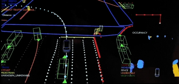

目前主流的无图技术路线包括NPN、影子地图、众包地图、轻高精地图(地图厂商为主推进),各种技术路线底层原理比较接近,但是技术实现方式上各有不同,本质上都是降低原来高精地图的信息广度和部分精度(满足辅助驾驶需要即可),提供片段地图(如路口、车道等),再通过更为强大的感知技术来解决其他信息的获取和融合决策,所以无图技术对厂商的感知、融合处理和应对策略的能力要求非常高,无图城市辅助要解决体验性的问题,需要充分利用各类地图的碎片信息来完成道路规划,告诉车辆正确的行驶轨迹。
小鹏目前也使用了NPN方式,但是具体怎么使用,是否还有其他的方式来采集和获取道路信息,目前没有官方的相信信息,AI代驾实际上也就是在一段固定路线上采集了有限地图信息建图以实现任意路段均可使用。关于无图技术路线这里就不展开,下次有机会再写一篇文章做分享。
下图为NPN的地图信息展示,很明显可见比高精地图精简很多,而且可以是碎片化方式存在。
