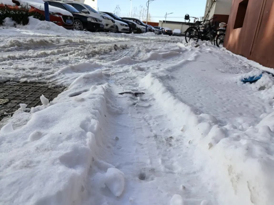

🛣️后驱车路滑甩尾
积雪路面对后驱车太太太不友好,稍不留神就会甩尾,造成这个情况发生的原因就是后轮动力响应的时候摩擦力降低,产生侧滑情况,一旦发生甩尾,发生事故的几率大大提升,所以,我们该如何避免甩尾,发生甩尾应该怎么办呢?
首先,不要使用运动模式,最好是使用舒适模式,降低电门相应速度,避免快速起步和突然加速,使车辆保持低速匀速行驶。
如果发生甩尾,千万不要猛踩刹车,这样会增加甩尾幅度,很危险!要双手握持方向盘,轻点刹车,控制方向,及时修正,然后轻踩电门,使后轮改出。
遇到突发甩尾,我们会下意识的去踩刹车,一定要注意这个情况,在特殊路况下,猛踩刹车是非常严重的错误,一定要牢记于心!

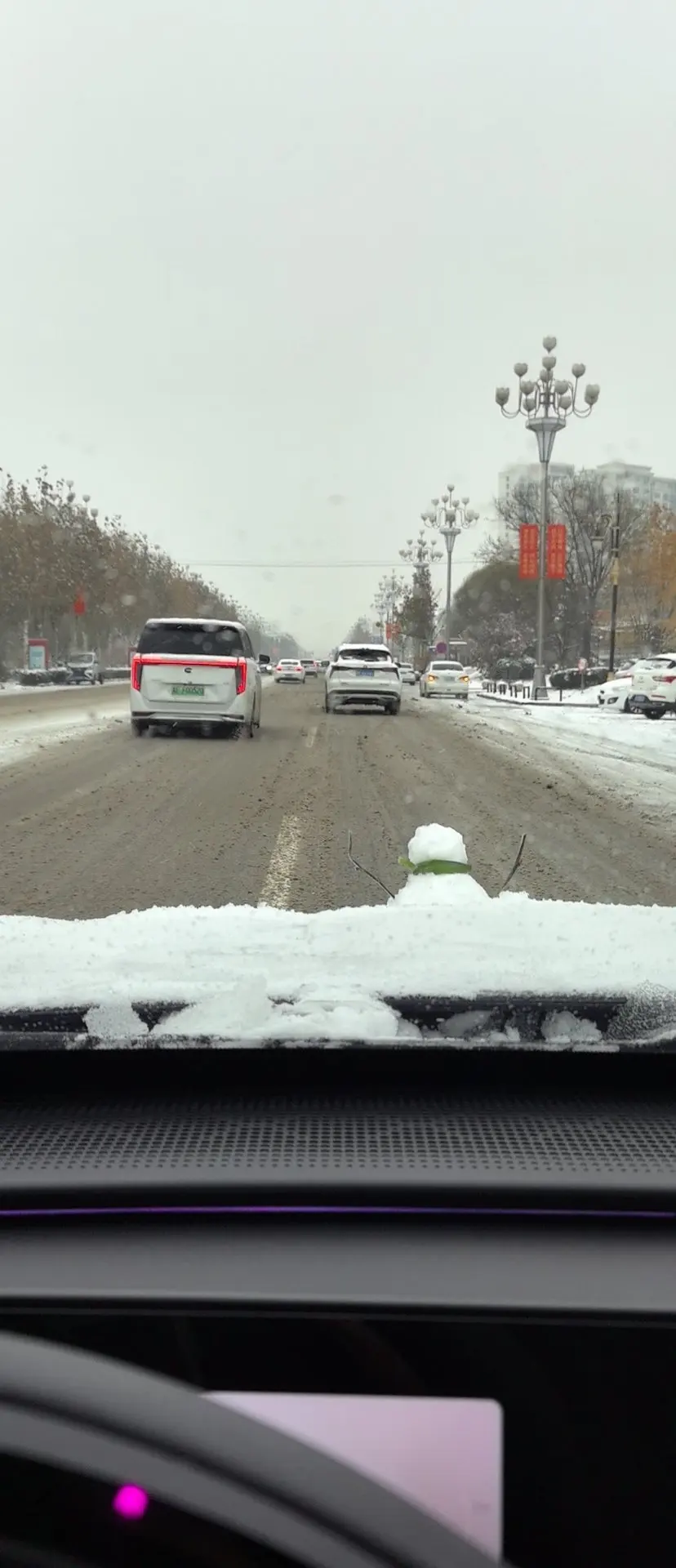

🚗保持较大的行车距离
路面湿滑会增加制动距离,这个在驾照考试上大家都看到过,严重积雪的路面,制动距离更是会被无限的放大,在这种情况下行车,要关闭单踏板模式或高动能回收,把动能回收调成最低,在正常路面行车,用习惯了单踏板或高回收,会形成一个思维定式,就是送开踏板,车就会减速,在雪地里可不是这样的,我注意过这个情况,在单踏板模式下,速度35公里每小时,松开踏板,车辆速度在一秒钟的时间里降低到28公里每小时,后迅速上升到35公里每小时,因为车辆在动能回收时会有制动效果,制动效果在雪地里延长了制动距离,再加上惯性的作用力,车辆的速度不降反增,存在安全隐患,所以说,在湿滑路面,要把制动权交给自己,保持较大行车距离,控制制动力度和时间。

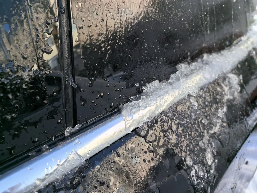

🧊注意车辆防冻

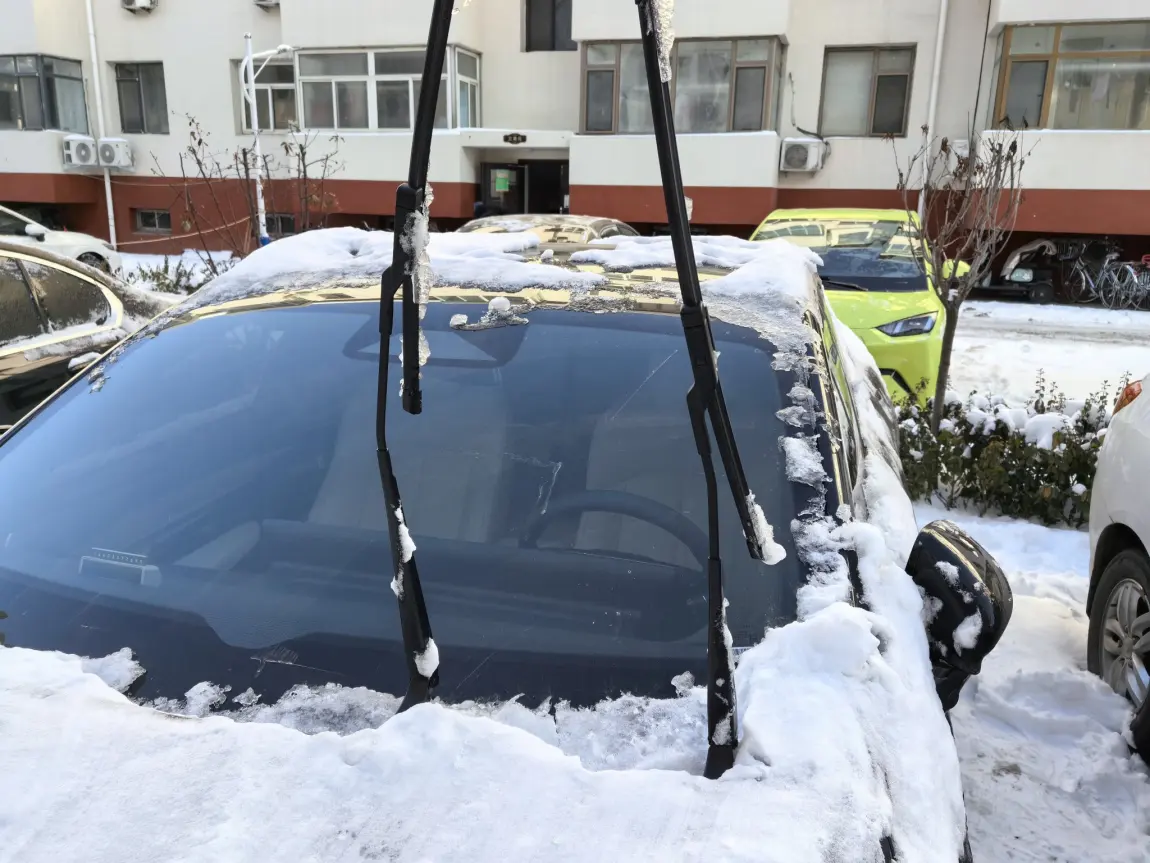

车辆长时间停放,可以在下车前打开雨刮器维修模式(车辆设置-雨刮器维修模式),打开这个模式后,雨刮器会自动展开,然后手动把刮片抬起来,避免被冻住。

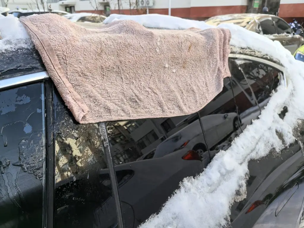

要及时的清理车身积雪,尤其是所有车窗积雪,还有前机舱积雪,用软材质的除雪刮板或者笤帚打扫积雪,避免划伤玻璃和车漆。打开车门之前要检查4个车窗玻璃是否被冻,分别检查玻璃上沿和密封条之间,玻璃下沿和车门之间,无框车门的玻璃一但被冻,强行开门会导致玻璃破裂,也会影响玻璃升降电机的使用寿命。
如果玻璃被冻,可以用温水淋湿或者热毛巾热敷,解冻后再开门。

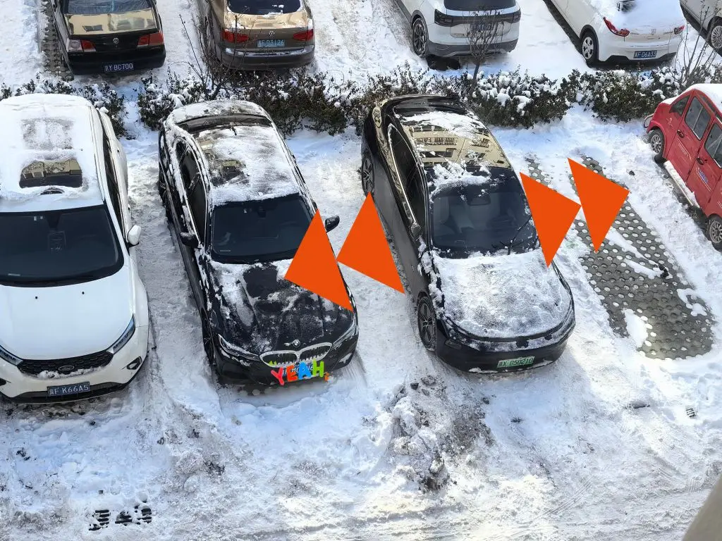

🅿️车辆停放技巧
有地下车位或车库的鹏友可以略过,今天晚上我从一个车位挪到家楼下车位,用了二十分钟,路面积雪厚的情况下,车辆后轮一但空转,电机会自我保护,踩下电门车辆也不会移动,带路面凸起的车位,再加上积雪覆盖,真的是寸步难行,如果辆必须露天停放,尽量选择平坦的停车位停放,哪怕是停在不影响消防通道或者紧急通道的路边,也不要上地面凸起的车位,因为真的上不去!停车位间距要选较大的,给周围车辆留出足够的安全距离,雪地车辆起步,说不准谁的车就会打滑,安全距离大,降低剐蹭风险。

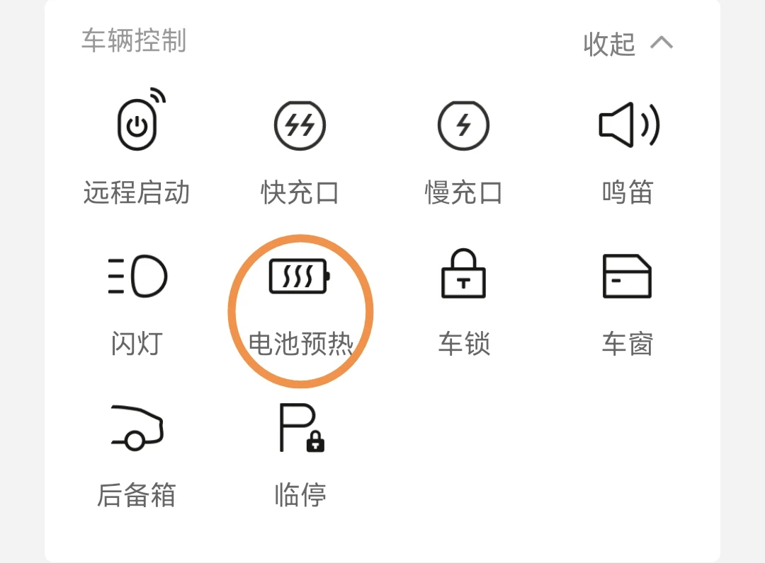

🔋超低温电池保养
气温降低会影响电池活性,供暖功能开启也会降低车辆续航,要时刻关注车辆的电量和续航情况,不要电量过低再去充电!保持电量剩余20%-25%就要补电,慢充时要开启电池预热,提高电池温度,选择快充,最好是用车机系统导航到充电桩,这样电池会提前预热,不导航的话就在车机里手动开启提前预热。
