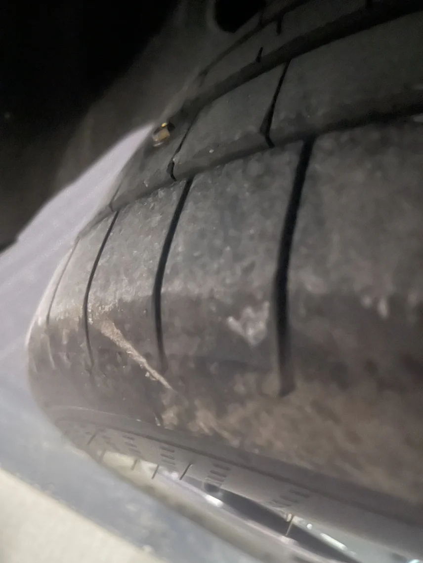

大清早起来发现胎压报警,找了一圈,发现一颗大螺丝钉嵌进去了,运气太背了,只能就近找一个补胎店。

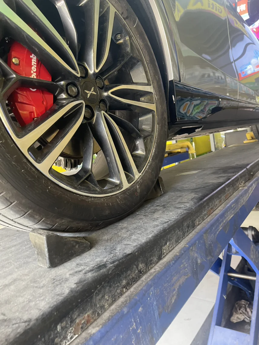

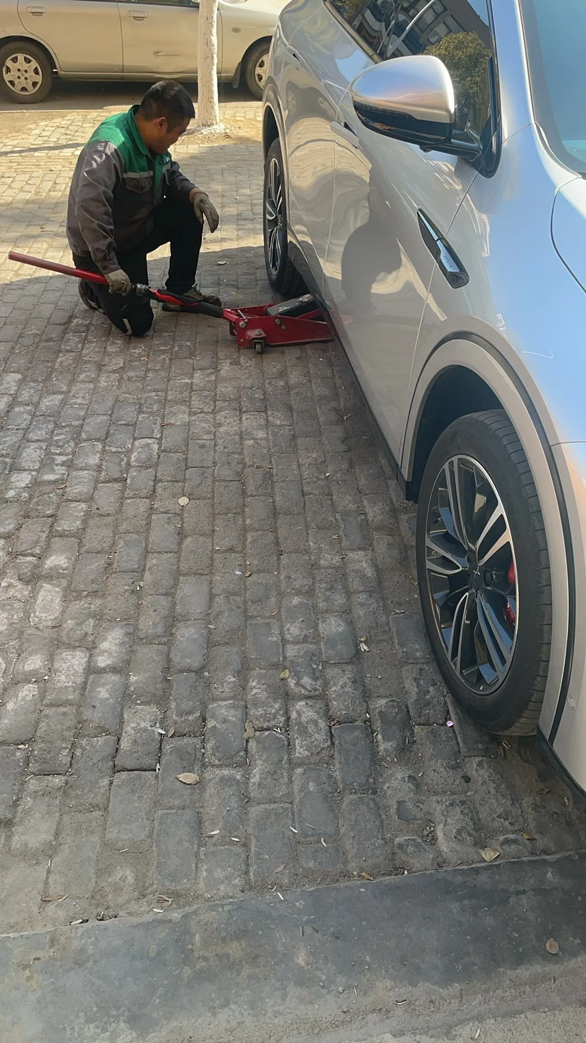

补胎师傅补这个车要上架子找一下千斤顶的位置,和其他车不一样,千万别扛到电板了。

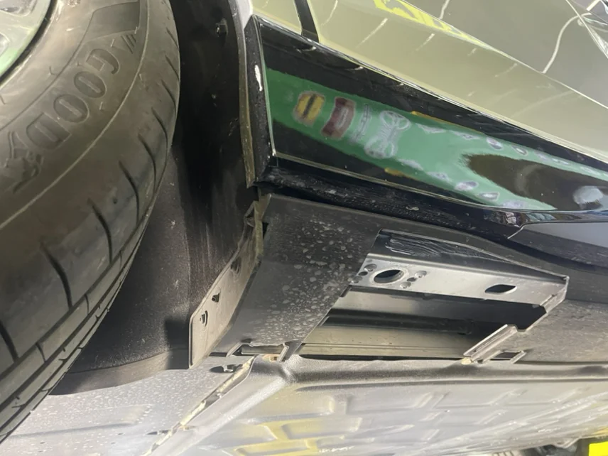

找到位置把壳去掉

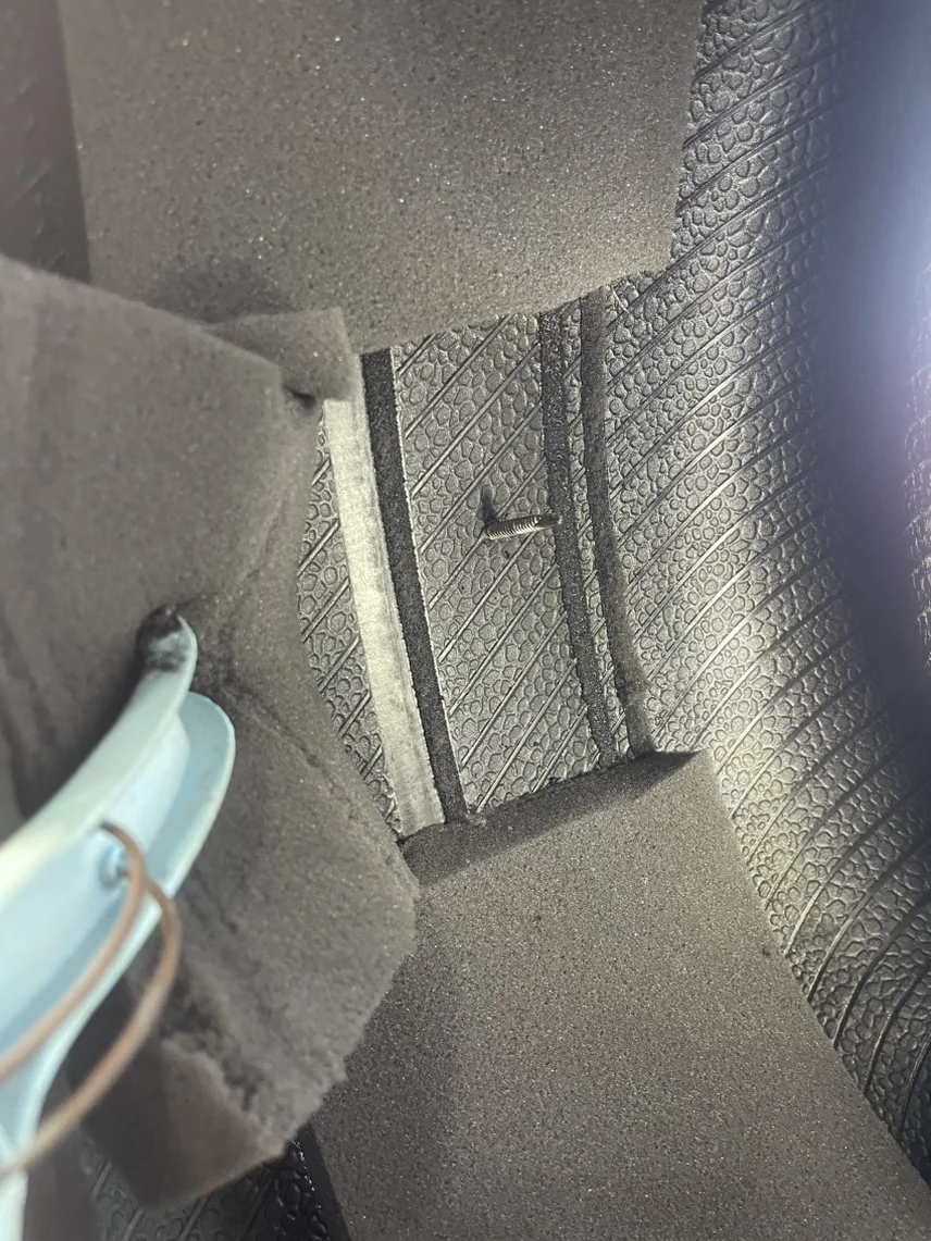

再用千斤顶顶起来,卸轮胎,里面含静音棉,不过轮胎是真的薄
补胎难度大50搞定,比油车贵一些。#我的提车作业# #小鹏G6# #我的___公里用车报告#
