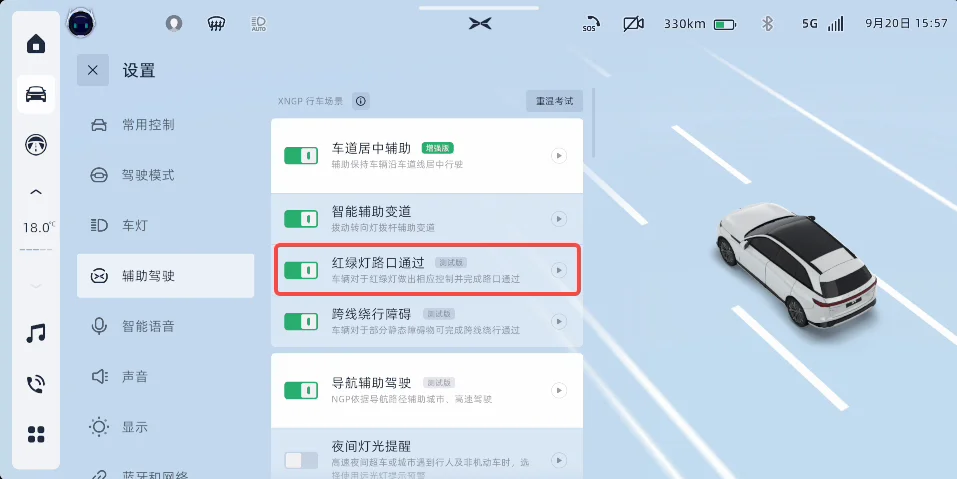

当您开启了【红绿灯路口通过】功能开关后,车辆可以完成直行红绿灯启停,针对直行车道的交通信号灯,系统可以做出红灯停车与绿灯自动起步的控制。
当车辆在非直行车道遇到绿灯时,系统会主动提醒用户提前接管车辆,如遇红灯,系统同样会做出停车的动作。当前系统还不具备左右转能力,需要左右转时需要提前介入手动驾驶。
当您关闭了【红绿灯路口通过】功能开关后,上述功能便会被关闭,所以在遇到车道居中辅助功能突然无法进行直行红绿灯启停时,您可以先检查一下功能开关是否已经打开。
