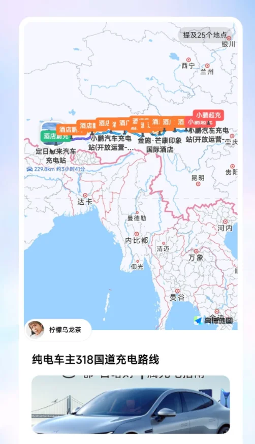

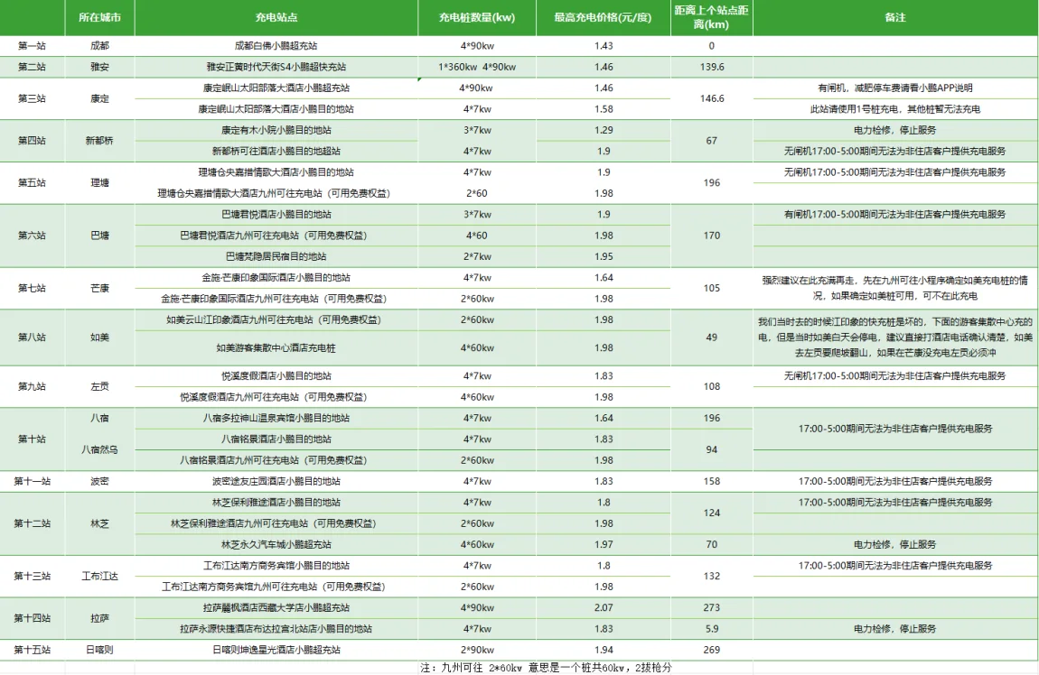

这个是318国道成都到拉萨的线路图,我本次的旅途充电地址如下,我会结合自己的亲身体会,以及现场的实际情况给大家提供一个最好的充电方案。✌
其实318国道小鹏在很多镇子上的酒店里都建了目的地充电站,也就是慢充,但是酒店价格普遍偏贵,我们淡季去的,周围酒店价格均价在130-200之间,但是小鹏找的酒店都在300左右,热门时间只会更贵,所以我当时订酒店的思路就是订快充附近的酒店。

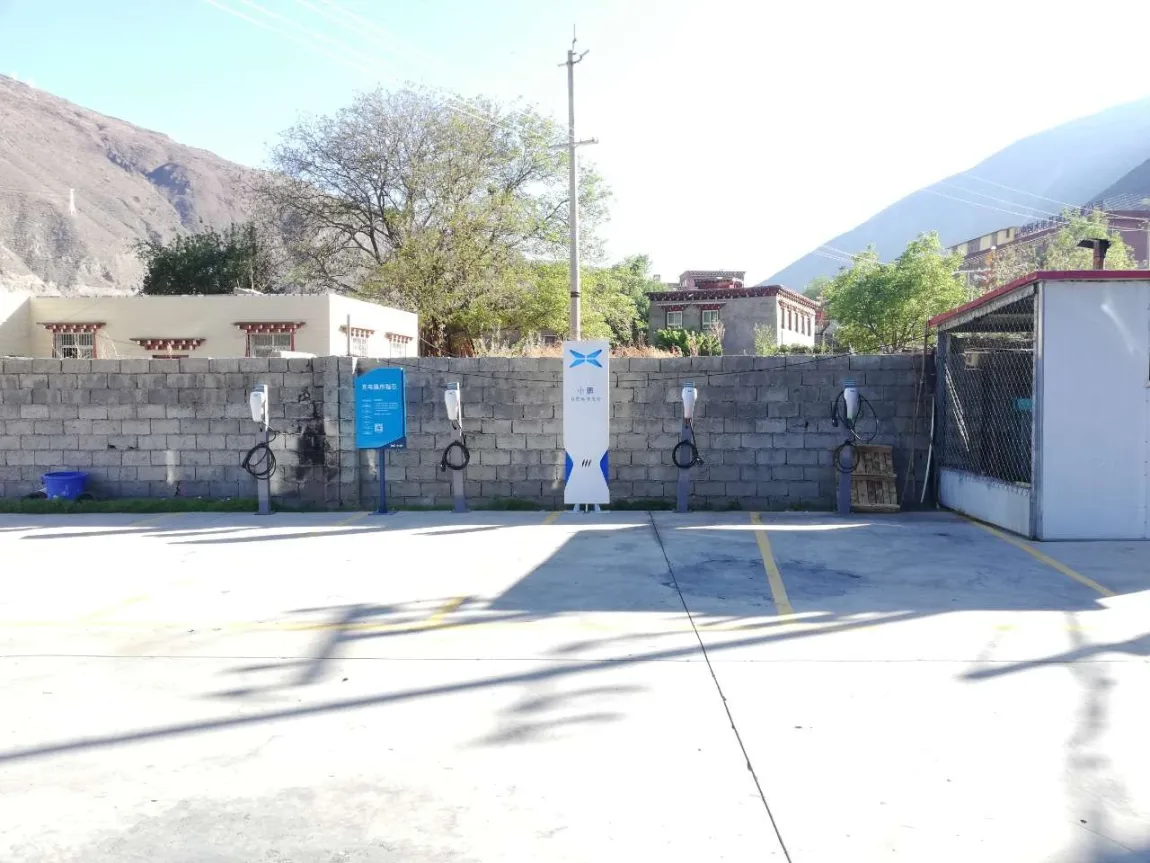

然后318国道上的快充过了康定基本上就没有小鹏自己的快充桩了,都是九州可往的桩,2把枪60KW,一直到拉萨全线打通而且可以用小鹏的免费电😙。

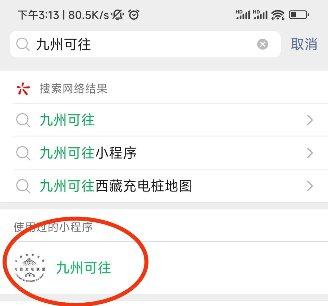

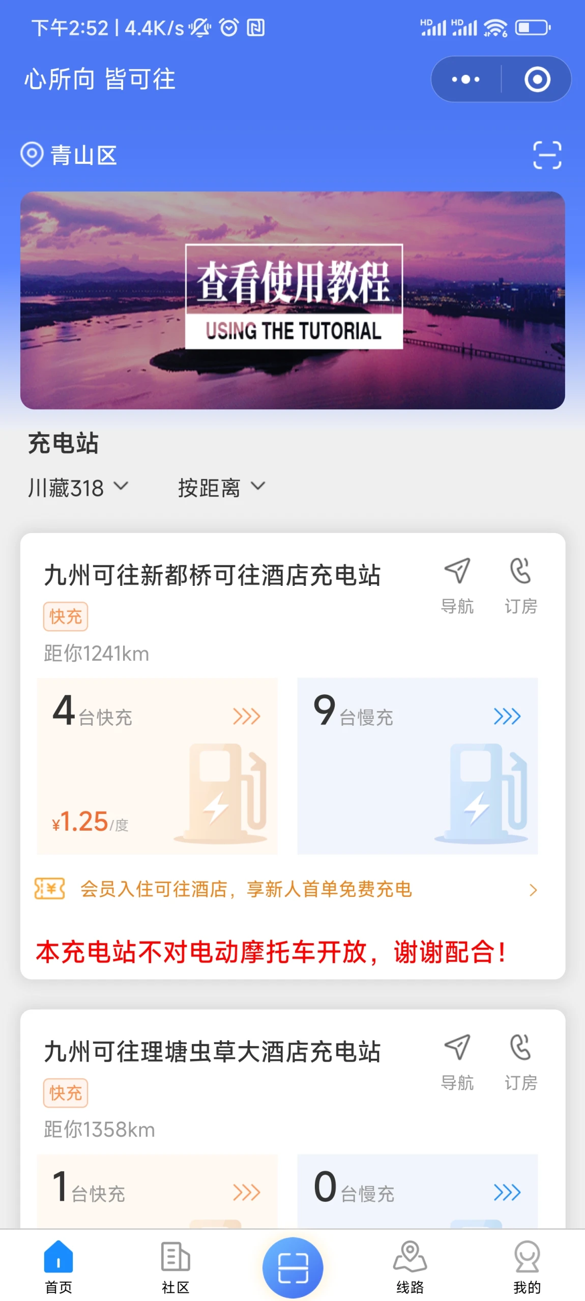

个人强烈建议关注九州可往的微信小程序😃,因为只有小程序上才好看桩的使用状态以及是否故障。小鹏车主直接使用小鹏APP可以扫码充电,非小鹏车主应该就得用小程序扫码充电。

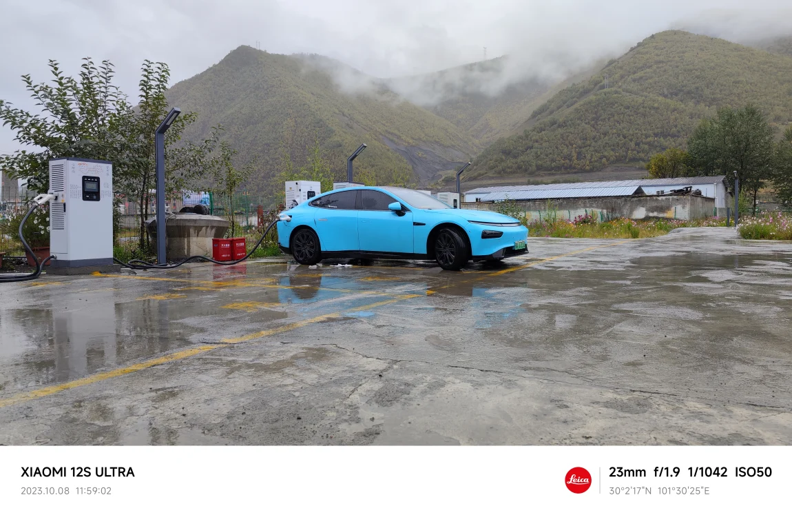

途中会路过雅安、天全服务区、泸定(飞夺泸定桥的那个泸定),我的建议是到雅安可以下来补个电,因为后面天全服务区虽然有充电桩,但是因为是318高速上一个必打卡的地方,车流量会很大,你不一定抢得到桩,而且后面还要去泸定打卡泸定桥,到康定会有些许危险😢。

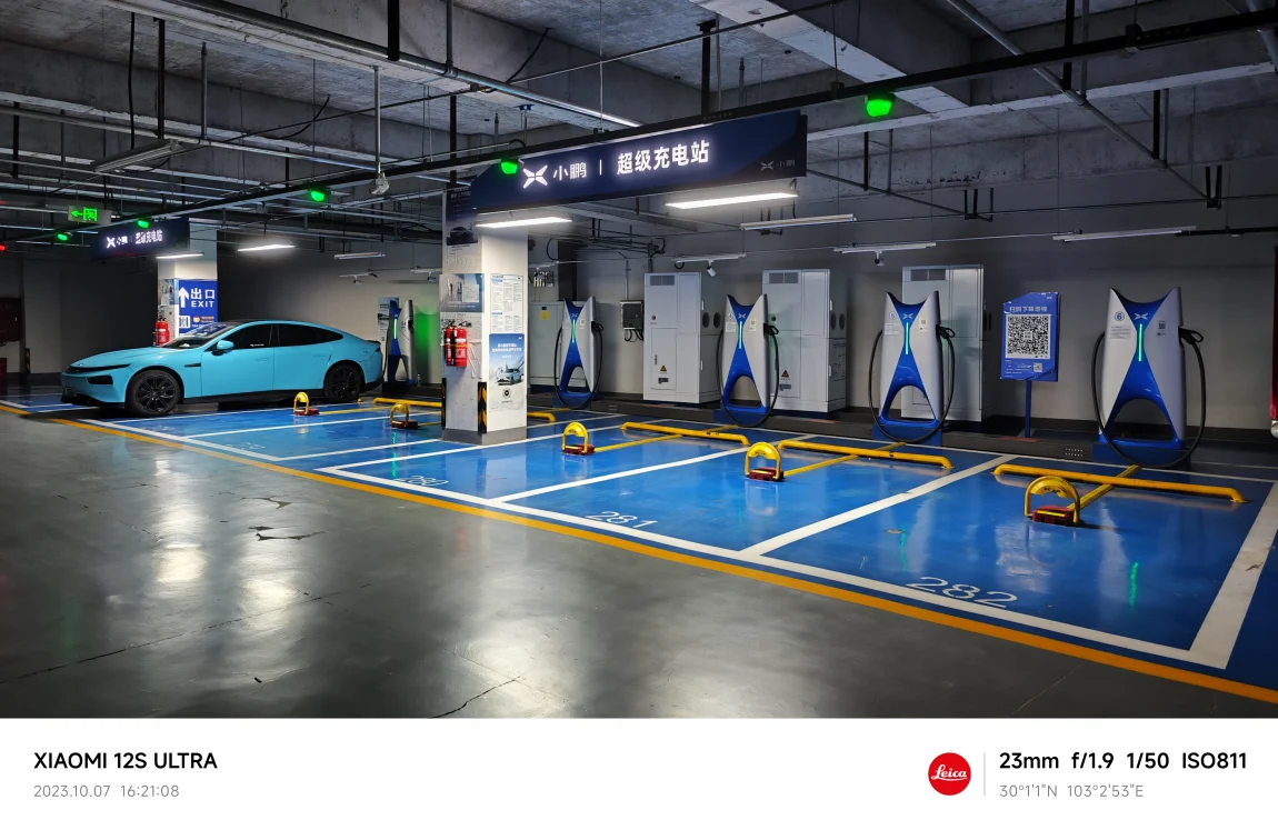

第二站:雅安 雅安正黄时代天街S4小鹏超快充站
所以我的建议是下高速,在雅安小鹏超冲充个电,吃个棒棒鸡😋做好准备出发。

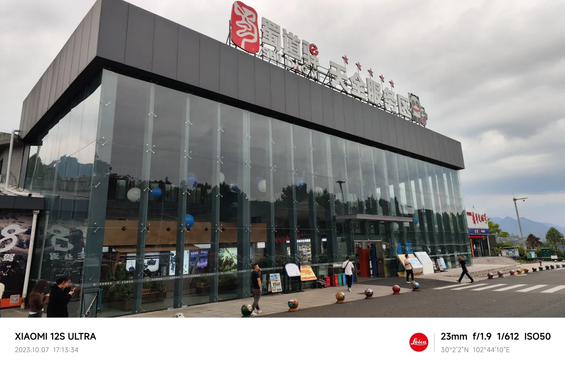

天全服务区像这个航拍打卡点其实有3个,拍的人会比较多,建议找后面的拍,也不要浪费太多时间,因为我们早上出发的比较晚我们在这逛商店排队拍照搞了快一个多小时,到了五点多才出发,导致泸定没法去直接被我们略过抵达康定。

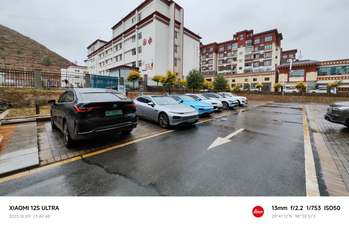

第三站:康定 康定岷山太阳部落大酒店小鹏超充站
这个酒店的充电站在地库,感觉酒店位置有点偏,开过去甚至有一段路是没有路灯的😫,建议到康定直接过来快充充个电找个镇子中心地区的酒店。

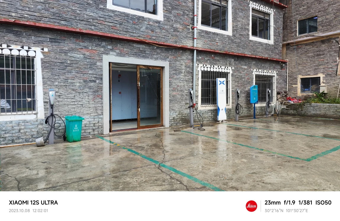

第四站:新都桥 新都桥九州可往酒店

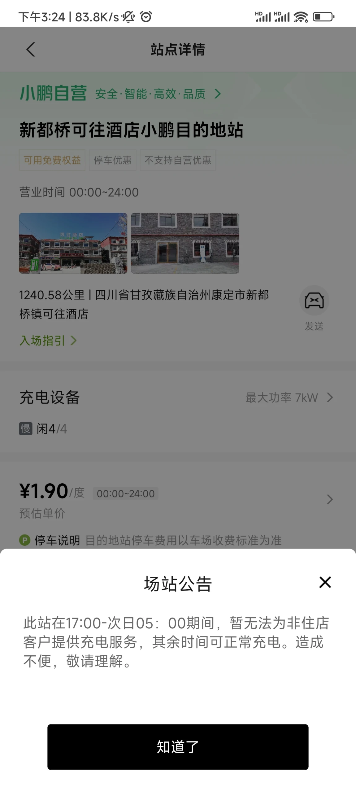

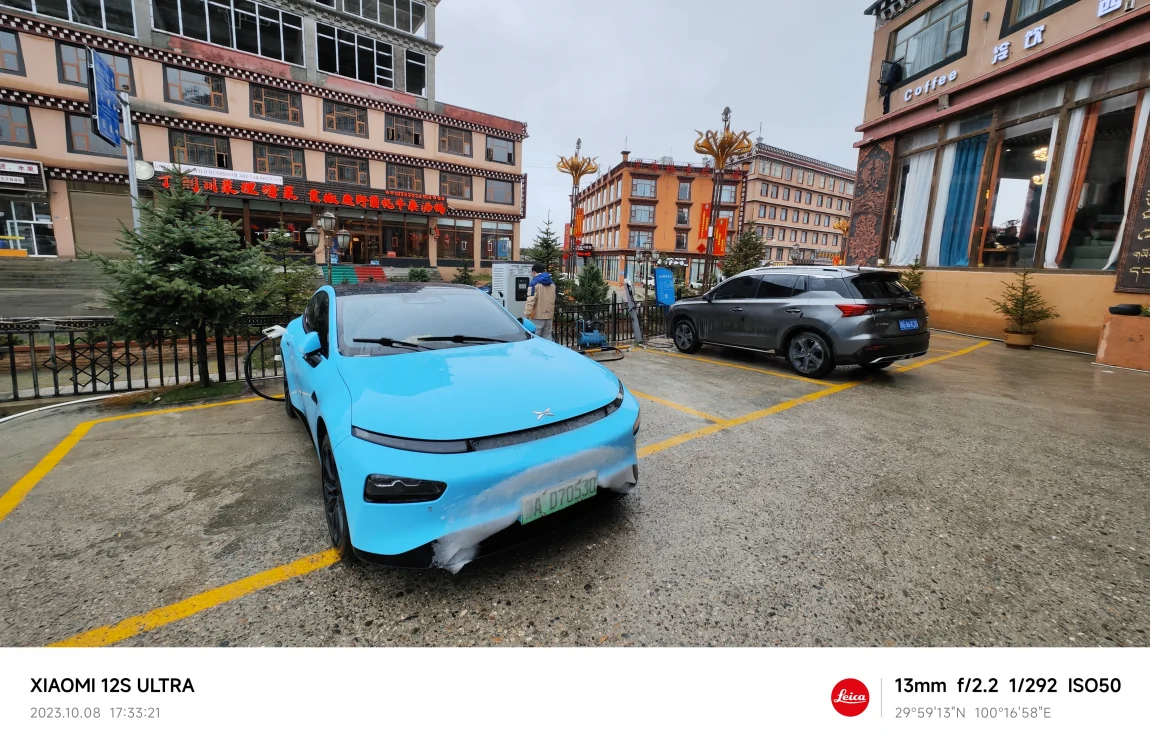

因为一直下雨所以电掉的还是有点快,我们决定在新都桥充个电顺带吃个饭,可以看到九州可往的桩旁基本上就是小鹏的目的地桩,后面也基本都是如此。如果你第一天出发的早,其实也可以选择第一天晚上住新都桥。
📢📢敲黑板我要划重点了!!

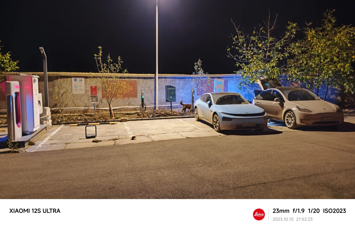

大家其实会在小鹏APP说明上看到酒店晚上5点到次日早上5点只让住客充电,但是其实这里面有个BUG,就是其实有几个酒店其实是没有收费系统的,你哪怕晚上把车停那一直冲,他也不知道是不是酒店住客的。当然我没试过,我觉得也不会有酒店大晚上过来拔你充电枪的,因为大部分时间慢充桩都是空闲的,你充电他还能赚钱。
所以我们完全可以就找个慢充桩旁边的酒店,把车丢那充一晚上,早上过来那车,因为慢充是可以冲到100%的,而且天冷了还可以提前给电池加热,可以使你的续航更扎实,当然其实不怎么担心电不够用,当然有些电池较小的车型可以这么玩。

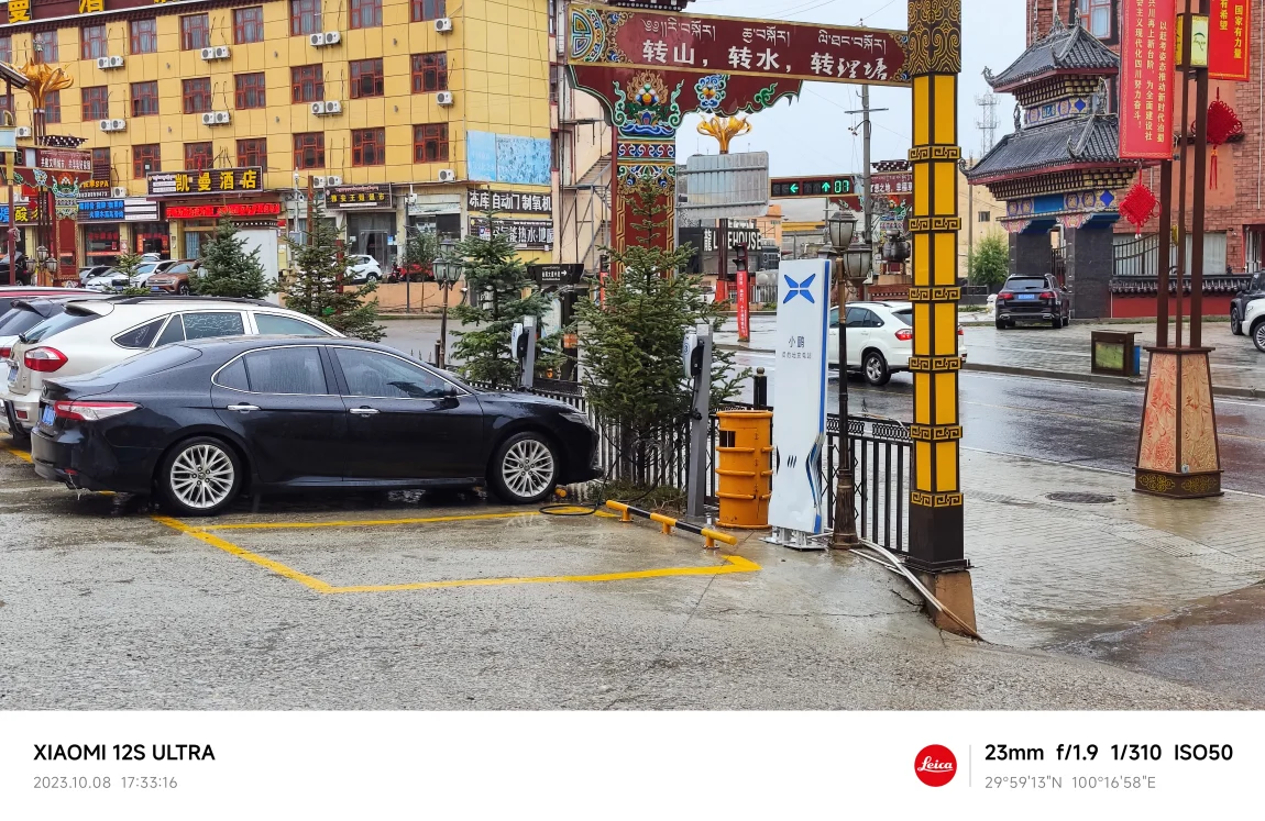

第五站:理塘 理塘仓央嘉措情歌大酒店九州可往充电站
因为一直是爬山,上到4000米海拔,所以电会掉的比较快,必须在理塘补一次电。
理塘仓央嘉措情歌大酒店我记得是没有门禁的,但是我不建议在理塘过夜,因为海拔太高了,我之前开车的时候还好,在充电的时候就感觉有点高反了,头有点疼,所以建议快充冲完直接走去巴塘过夜,如果你晚上才到理塘的话,建议选个供养的房间。切记,问一下当地人最近天黑的时间,我们当时10月份,大概是8点天黑,所以我们选择继续开去巴塘,但是还是走了夜路,非常危险,理塘到巴塘看着不远只有167km,但是得开三个多小时,如果你过去中途会天黑,虽然路况还不错,但是建议最好不要开夜路。

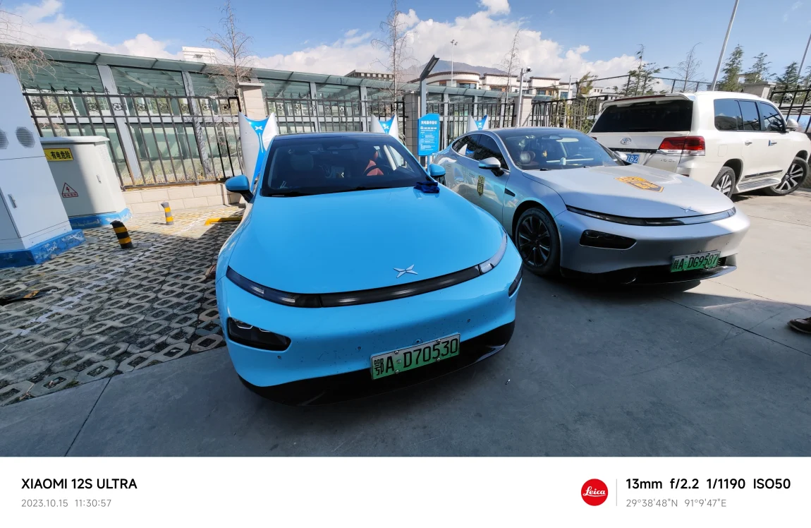

第七站:进藏第一站芒康 金施·芒康印象国际酒店九州可往充电站
巴塘到芒康我们大概还剩下一百多的续航,但是运气不好,前面有一个蔚来一个P7在充电,这里只有一个快充桩两把枪,但是两个车都只有30KW不到的功率,我们只能拿7KW的慢充应个急,但是速度实在是太慢了,我看离着不远的如美有快充桩,看着距离只有50km,慢充冲到了170km,而且后面还几辆车还在排队,我准备直接去如美冲。

第九站:左贡  悦溪度假酒店九州可往充电站
悦溪度假酒店无闸机,左贡4把枪,但是可能会排队,左贡后面就是要翻好几座山,觉巴山东达山怒江七十二拐业拉山九十九拐反正这里肯定得把电充满的。

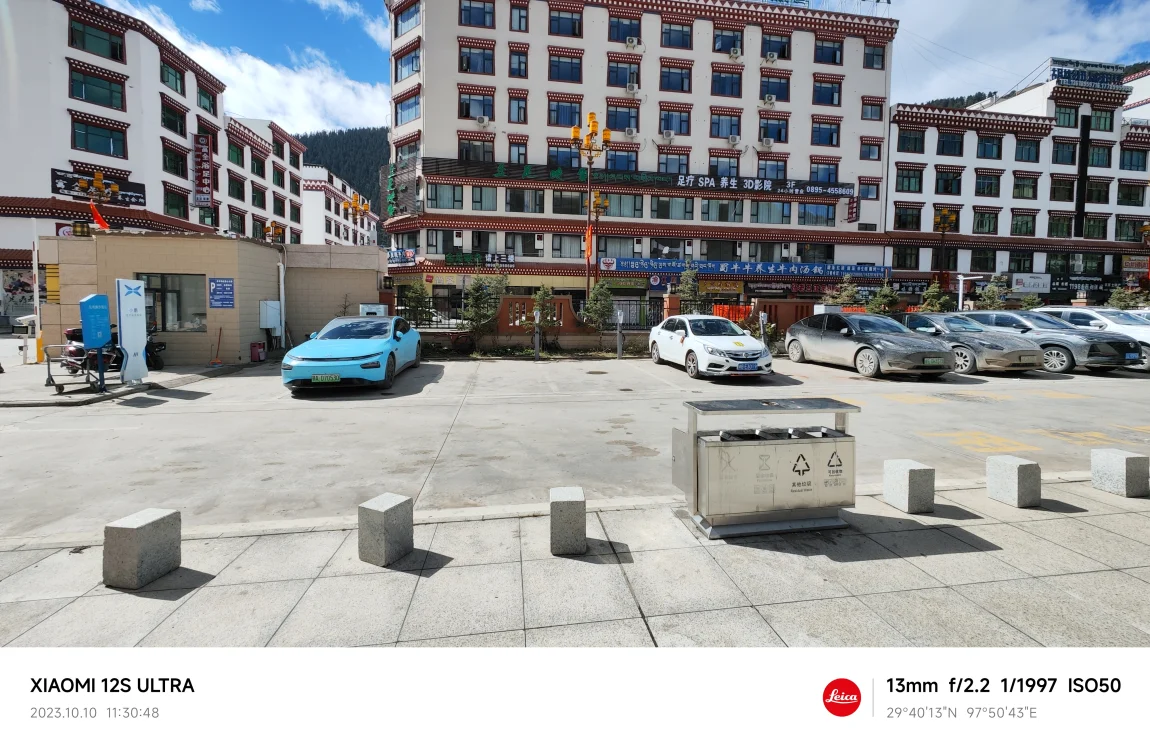

第十站:八宿 八宿多拉神山温泉宾馆 小鹏目的地站 特斯拉慢充 蔚来21kw慢充
八宿只有慢充,还有一个叫八宿铭景酒店但其实他在然乌镇,在八宿的后面。大家可以看我左贡车和晚上到八宿的车外观对比,就知道那天的路有多难走。

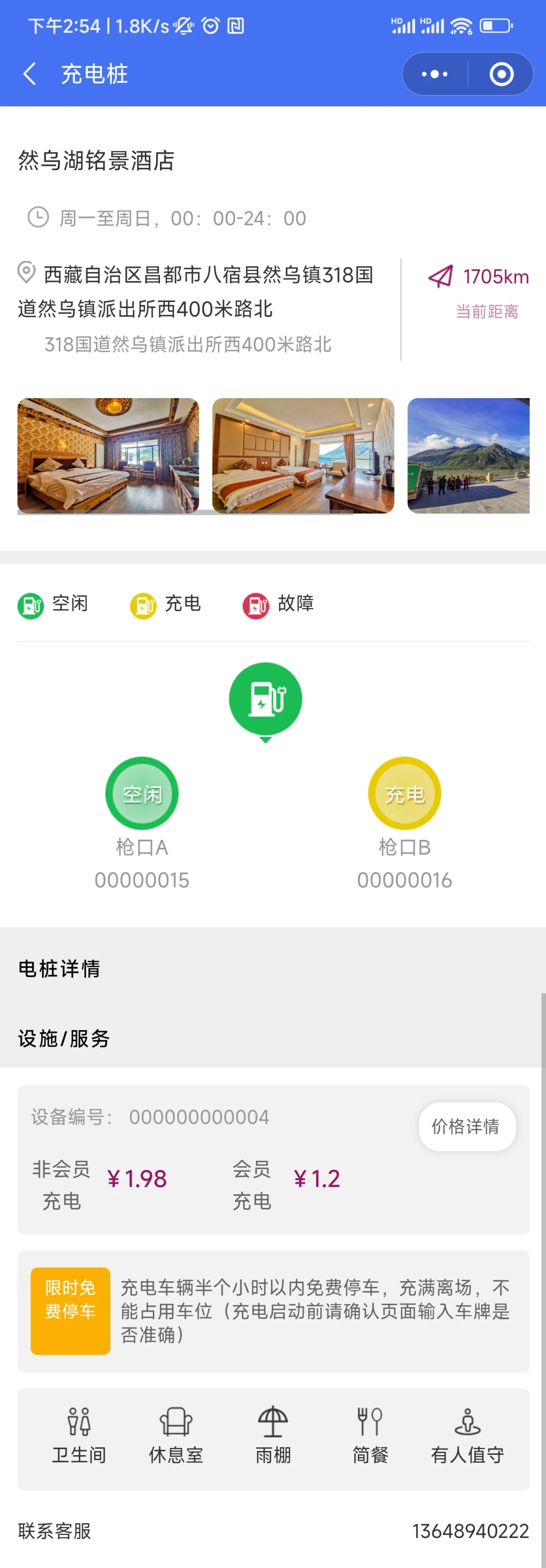

我们在然乌镇住了一晚,然乌的铭景酒店有点偏,不在镇子上在湖边,景色不错但是酒店比较贵,慢充旁边就是九州可往的快充,因为时间比较晚了我们就在镇子上找了个慢充。

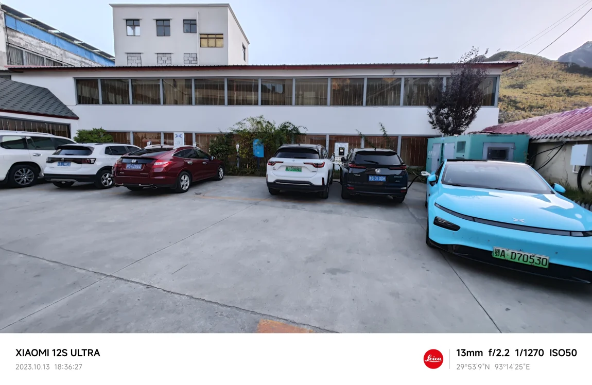

第十一站:波密 波密途友庄园酒店小鹏目的地站
波密镇上充电桩挺多的,我们没去九州可往的桩所以没有照片,随便找了个云快充的快充桩吃饭就冲了。尽量能充满还是充满因为去林芝还要翻一座山,海拔也在4000以上。

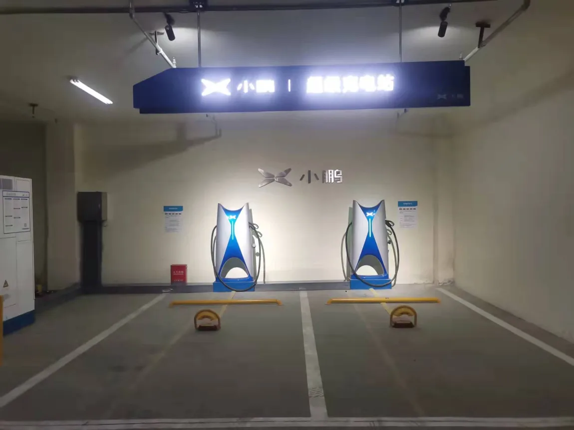

第十三站:拉萨 拉萨麗枫酒店西藏大学店小鹏超充站
😅恭喜你终于到达拉萨,这里有小鹏的超充站,就非常简单了,偶尔还会遇到其他车友,如果你要去日喀则的话建议充满,因为路程还比较远,五分之二的高速五分之三的国道,但是神奇的是虽然是低海拔往高海拔去但是能耗很低。

至此318国道充电攻略就结束了,做个总结把,其实在318国道上,如果你不是旺季去,其实基本没有什么续航焦虑,60kw的快充桩也贯穿了,只是有时候可能会故障或者分流冲的慢,但是其实你也可以在定酒店的时候考虑带有慢充桩的酒店,基本也都是1块8一度电,和快充一个价。
除了像我们运气背在如美遇到停电,导致充电焦虑外,绝大部分时间早上满电(95%)480km出发,我们前几天都是山下下雨山上下雪,所以能耗也比较高,到达下一个充电的位置都能剩两百多km的续航。因为每次都是剩200多充电到95%,其实也都只花了四十几分钟,这个时间刚好吃个饭什么的。所以充电在318国道上真的不是问题了,值得担心的反而是你的底盘高度!
我制作的318充电地址合集高德地图直接导航,大家可以收藏🤘。
我还在高德地图上新建了一个充电桩合集,直接收藏就可以直接发送到小鹏车机上,非常方便!
